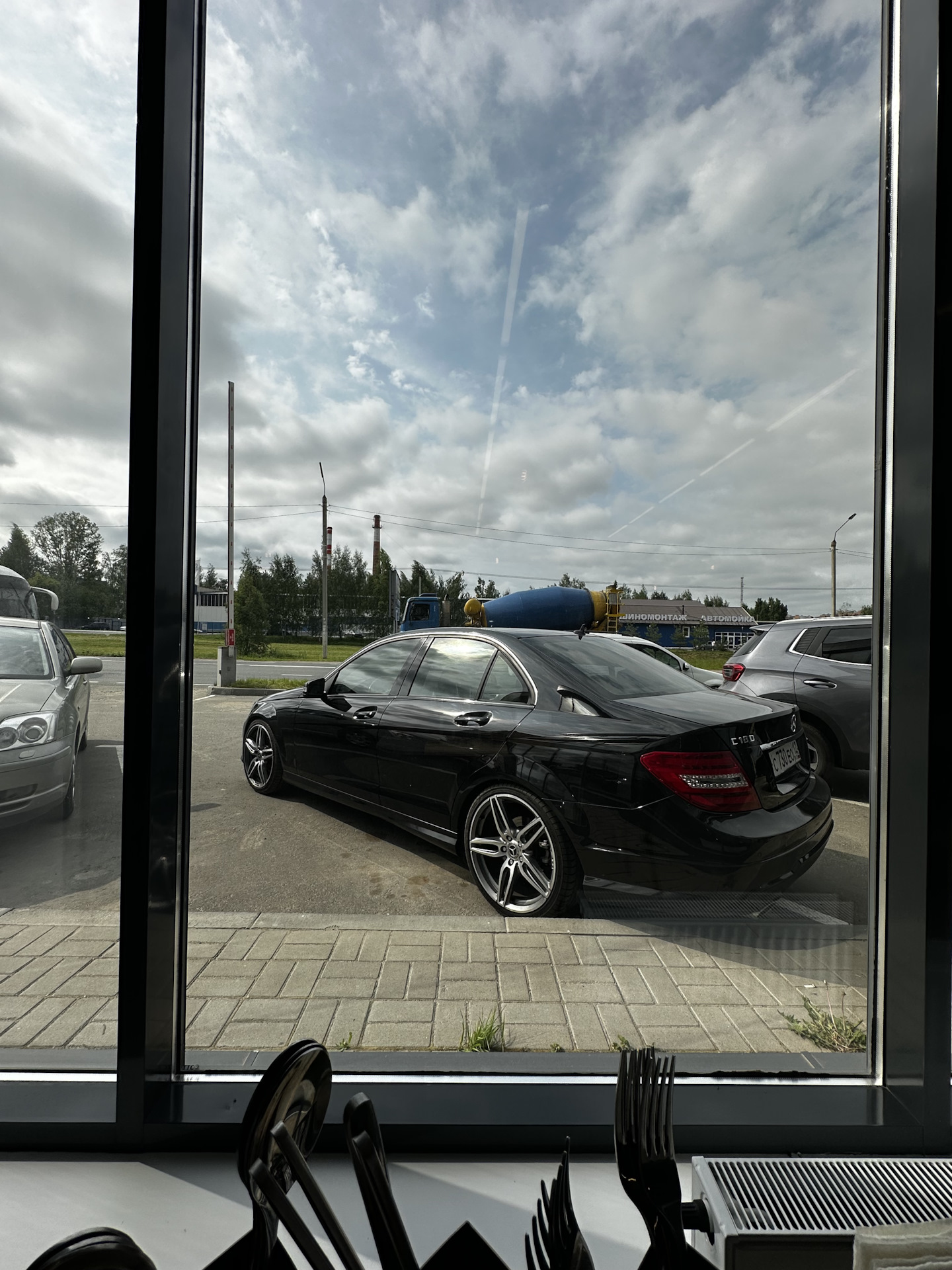

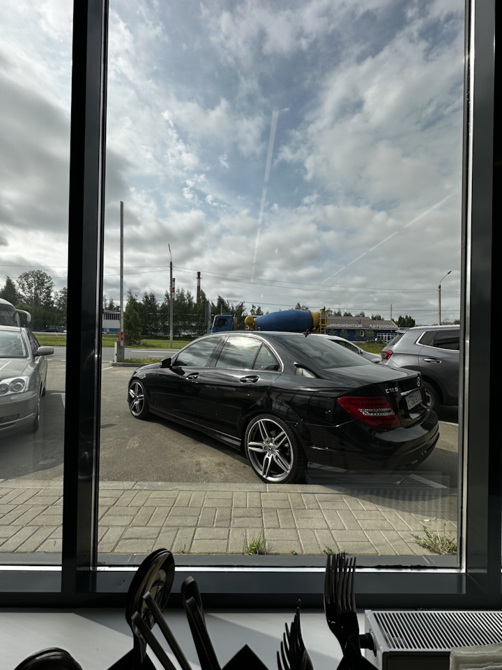

Что за колёса?
Все есть на странице авто ))
Резина 235/40, диски р18 8,5J ЕТ38 в круг. Всё четко.

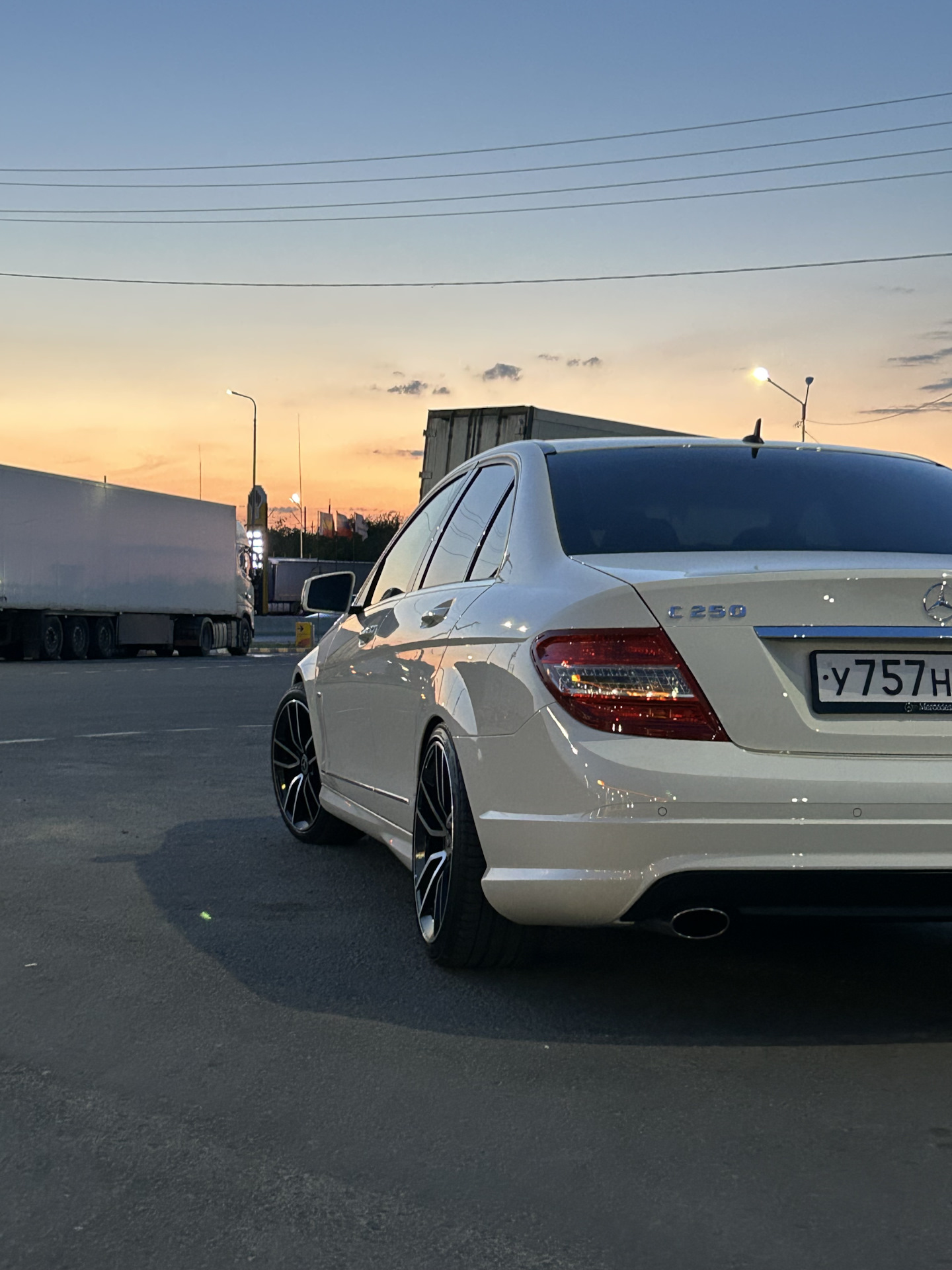

19 от w213

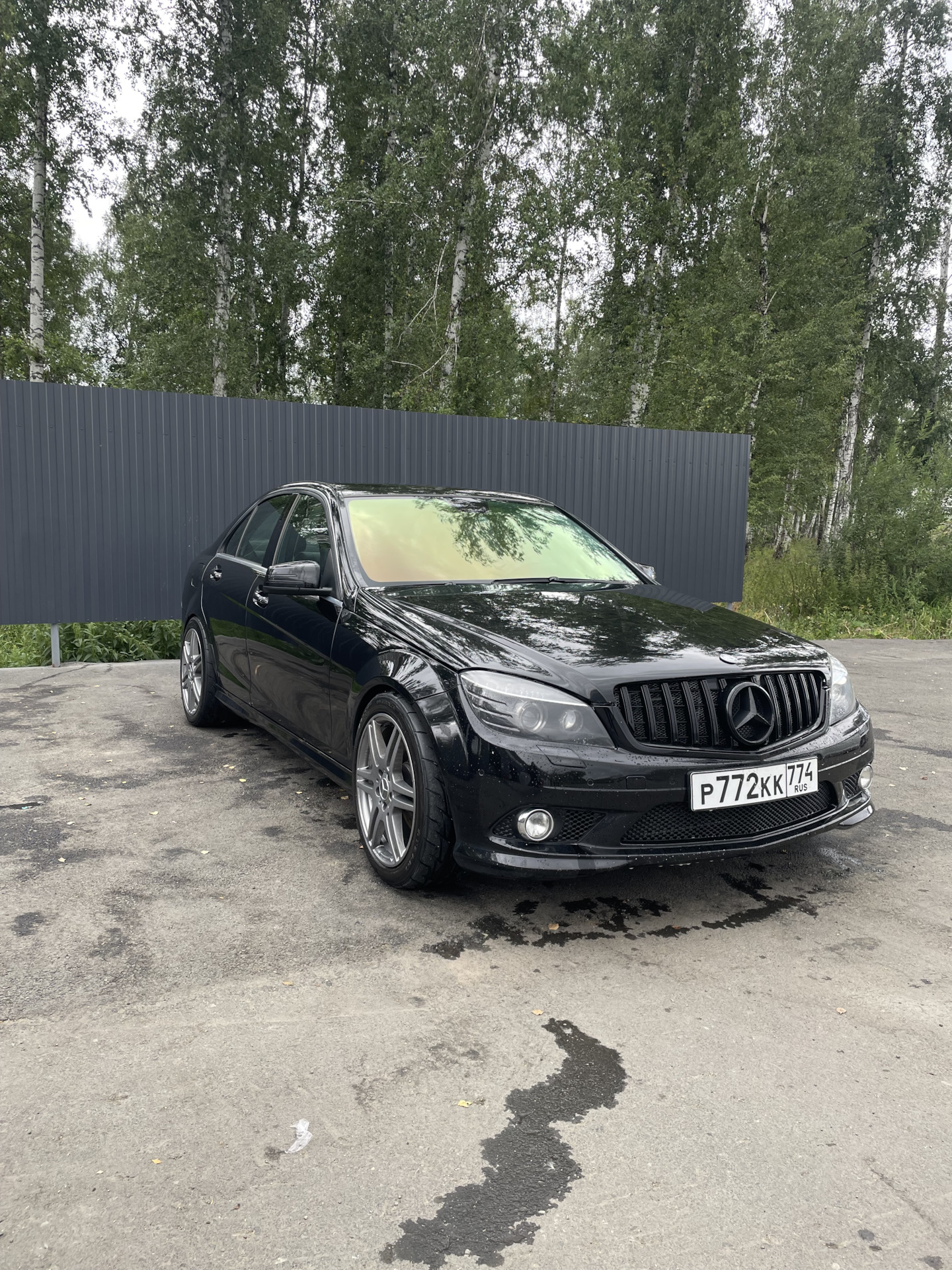

R18. 8.5-9.5✊

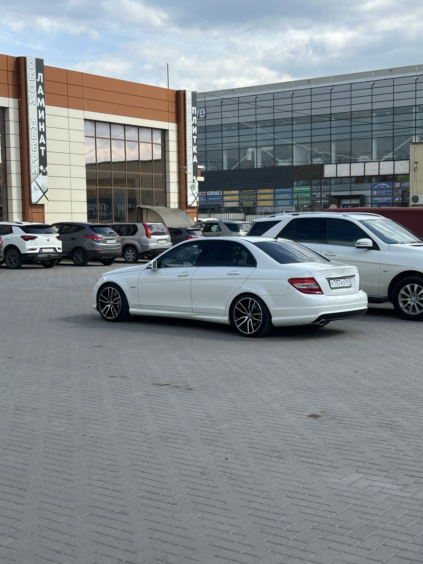

Что за колёса?
Вид сзади

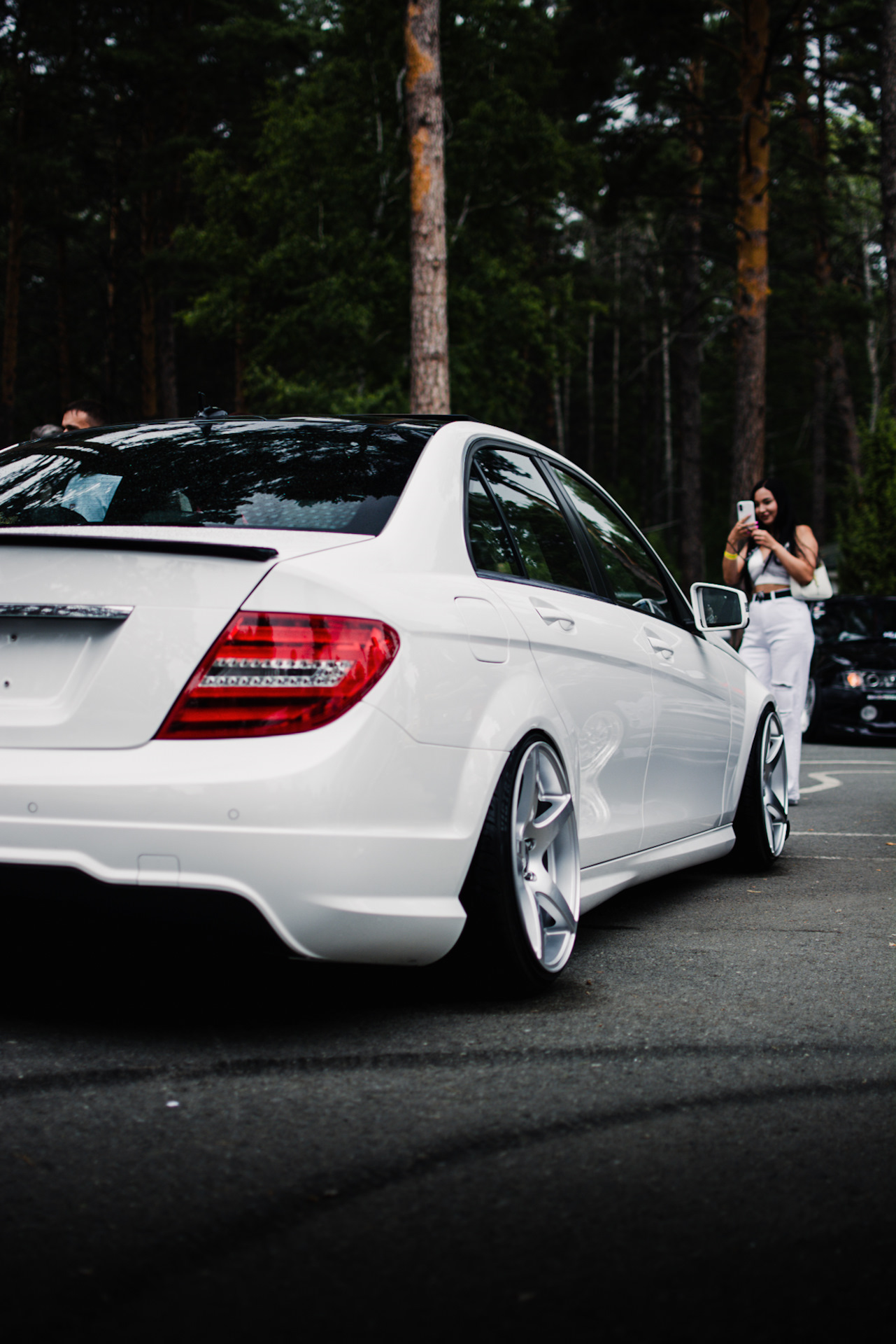

Поставил реплику
Перед 8j 225/40/18
Задняя ось 9j 255/35/18
Занижение -30
Ничего не трет не цепляет
Сколько вылет у колес ? стоят без проставок?
Вылет 40
Без проставок
перед и зад одинаковый вылет?

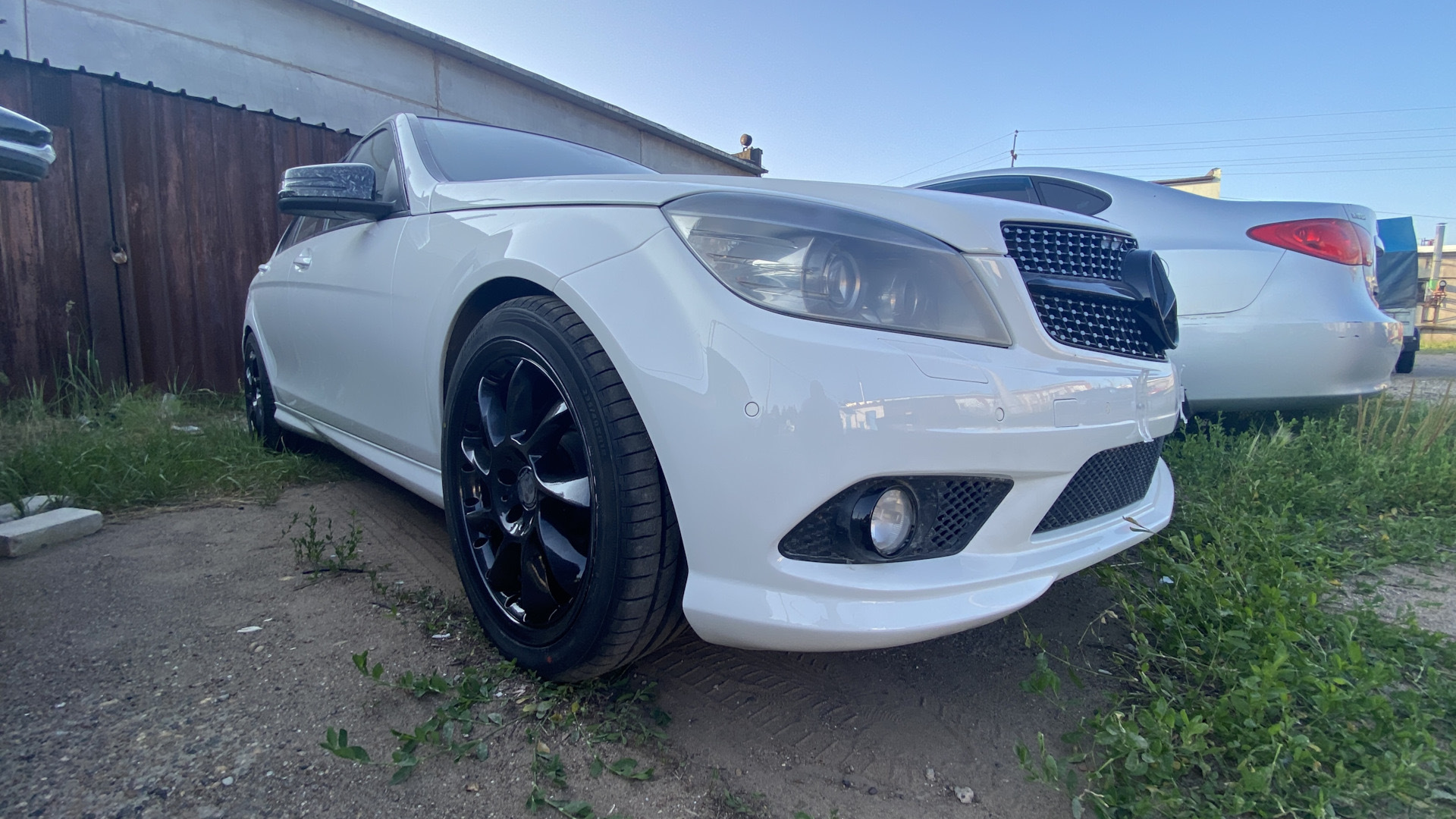

С AMG пакетом существует несколько вариантов подвески. На моей зад 245/35 18, перед 225/40 18, ширину дисков уже не помню.

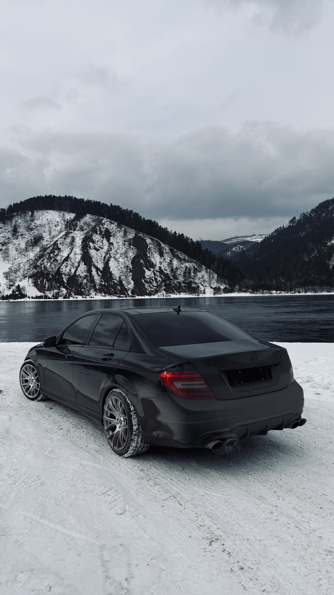

18 с ешки, зад 9, перед 9
Резина 245/40
Проставки спереди 13мм
Зад 20мм
Как в поворотах и когда люди сидят сзади?
В поворотах все отлично, сзади жена и ребенок ездят, на больших неровностях шоркаю задним правым колесом, если ставить без проставок все отлично)
