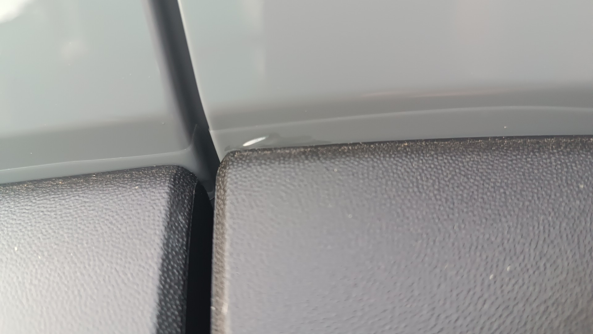

Прошло несколько недель. Поклеили полностью плёнкой под всеми фендерами и местами где трет резинка (по периметру пятой двери).
Но вот незадача, на правой задней двери задирает плёнку. Дважды переклеивали и даже наклеили на две стороны плёнку, то есть и на сам фендер. Но все равно задирает. Попробовали проклеить угол фендера типа моделина. Посмотрим как будет в дальнейшем. Но результат есть. Когда сняли видно что на плёнке следы трения все же есть и пленка берёт удар на себя! Следим дальше😉

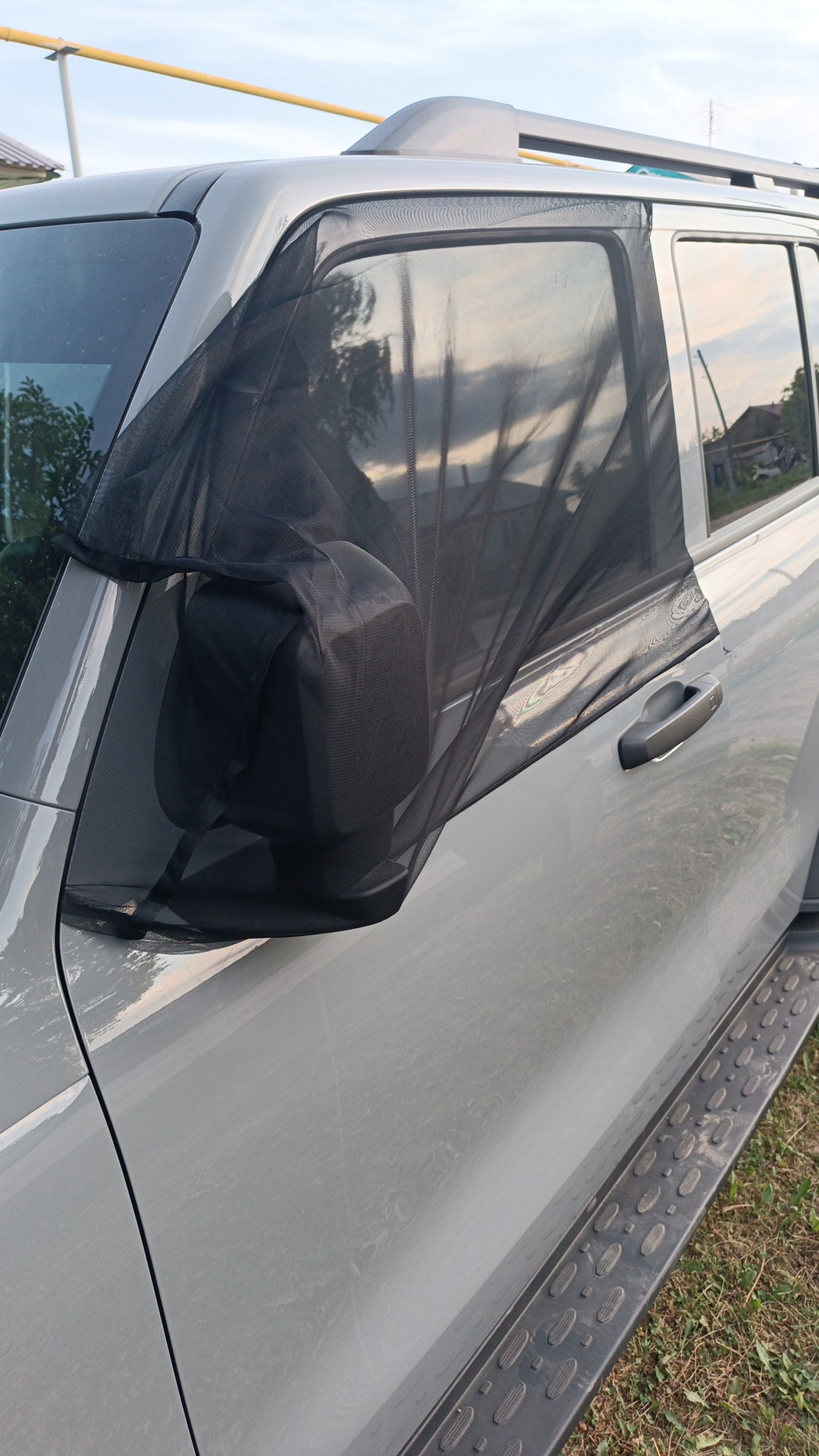

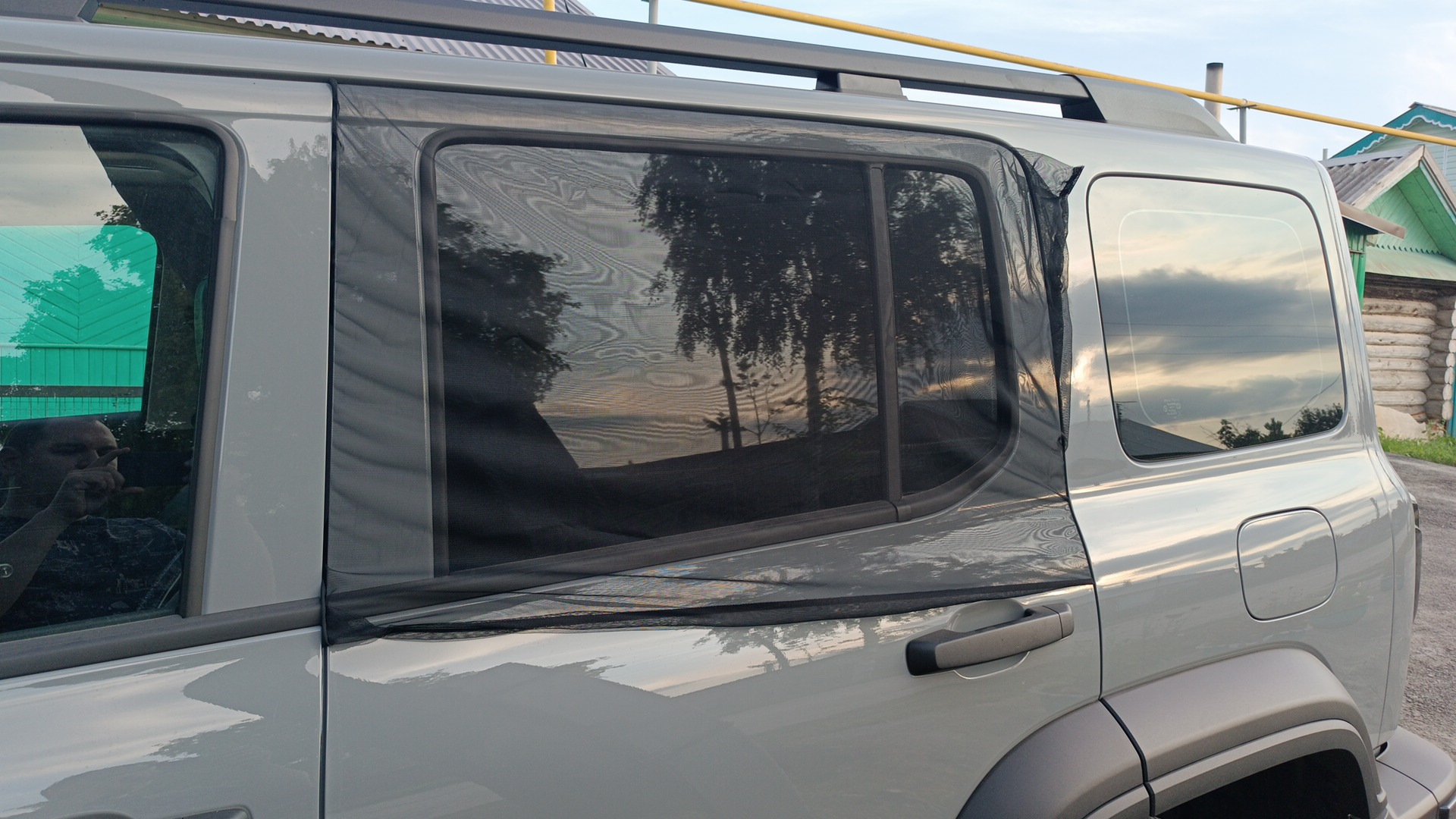

Ps, прикупил Антимаскитку, спать в машине с открытым окном будет комфортнее

Есть специальные шторки на окна, на магнитах, пользую такие, держатся хорошо
ozon.ru/t/wi3hk3w
Да знаю такие. Гаража нет а с сетками постоянно ездить не хочу. Хранить не знаю где. А так вытащил натянул когда надо и все. Ваш вариант бесспорно лучше выглядит чем мой😊👍
Больше года назад заказывал оклейку пленкой всего кузова. Сразу между фендерами и лкп предложили сделать толстый скотч. Его немного видно если смотреть вплотную (нужно сильно присматриваться), но в итоге сколько уже езжу — все гуд.
Понял если так и будет то придется скотч делать
Резинки дверей трут везде, не только по периметру 5-ой двери, но и по периметру всех дверей. Это, так-то, у всех машин, просто лак на танке крайне мягкий (и тонкий). Сам поклеил полосы — все ок.

Если скотч приклеивпет к лкп то норм
Нужно на двухсторонний скотч проклеивать.
Просто скотч по краю или как?
Да. Покрути тут ленту бортовых журналов по танку 300 — месяц-два назад кто-то выкладывал фотки с проклейкой скотчем.
И еще был вариант с резиновыми уплотнителями.
Читал про резиновые уплотнители. Фендера вроде как с трудом потом защелкиваются.
Я думаю это от уплотнителей и прямоты рук(опыта) зависит. Тут в ленте есть запись от товарища, который ставил у оклейщиков пленкой резиновые уплотнители, и у него все норм.

Но резинками тоже протереть может… скотч надежнее.
Резина так же протрет лкп со временем
резина на скотче, естественно
на дверях без проблем. На крыльях буду стачивать кромку в эти выходные.
