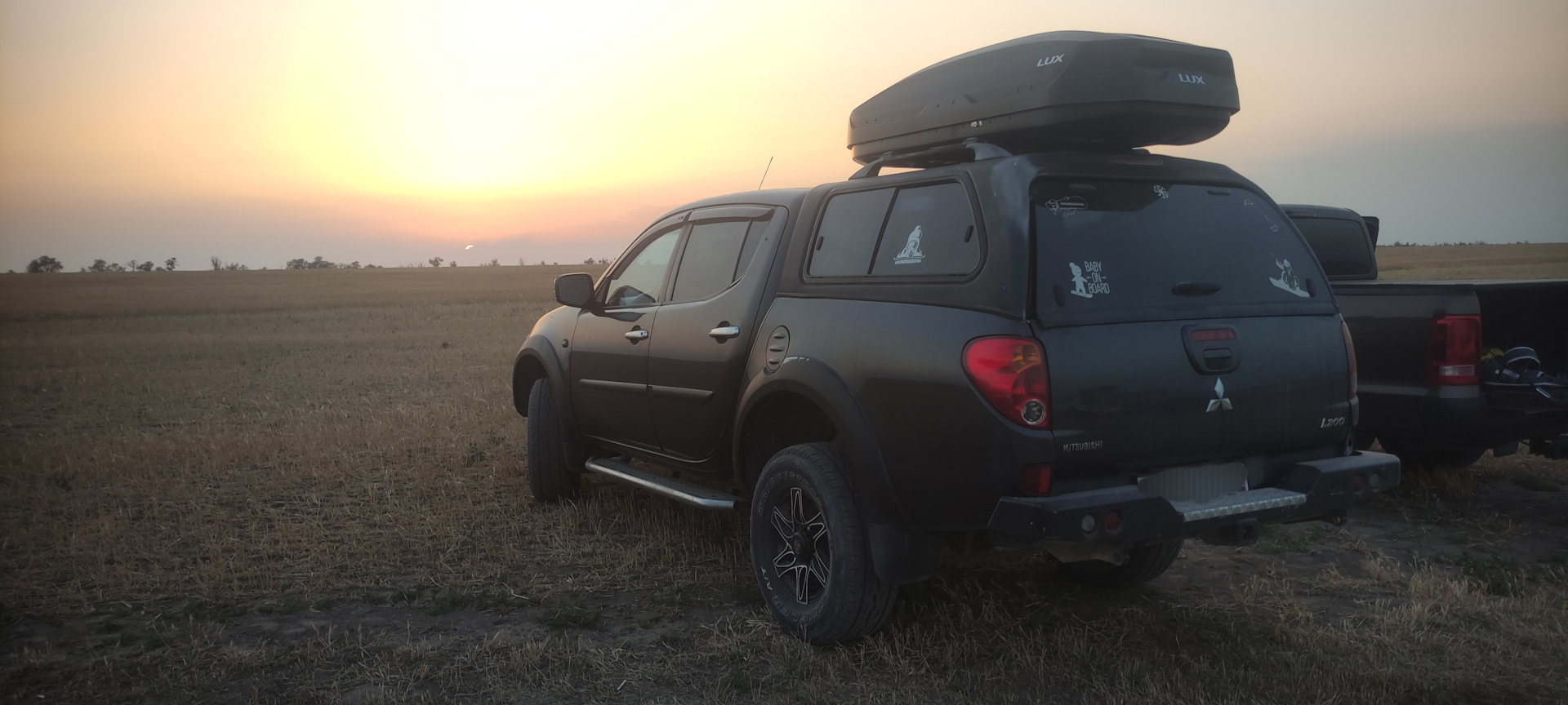

И вот что я понял. Л200 мне доставляет удовольствие, я был очень рад, когда забрал его из сервиса. Несмотря на все примочки и почти 500 лошадей под капотом, мерседес абсолютно не подходит мне по стилю вождения и под ежедневные задачи. А уж наваливать по неровной грунтовке не боясь оборвать декоративную губу — вообще бесценно.

наваливать по грунтовке через поле в закат, вот это аще кайфец )))
после того как я модернизировал задние рессоры теперь можно не боятся что корма улетит в небо на большой кочке, когда наваливаешь пустым )
