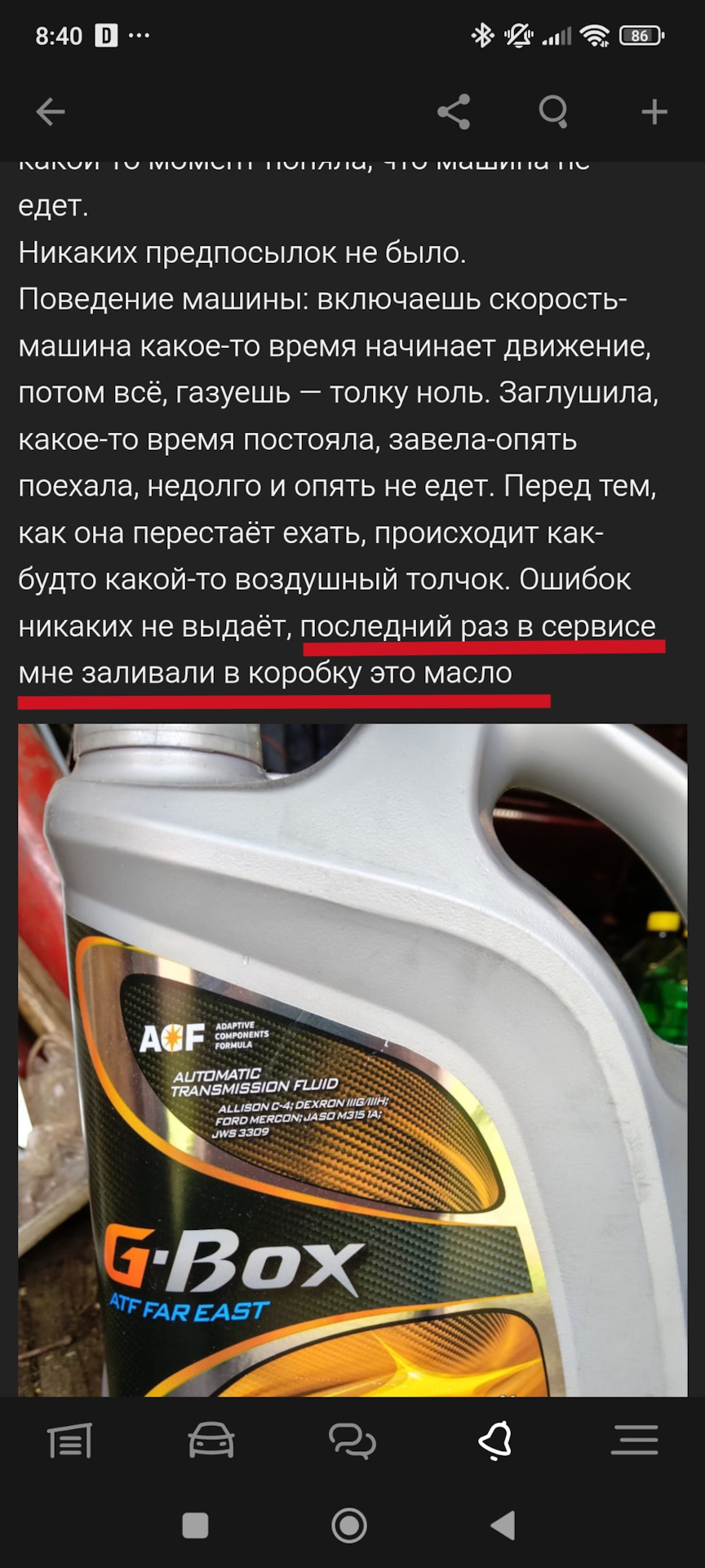

Поведение машины: включаешь скорость-машина какое-то время начинает движение, потом всё, газуешь — толку ноль. Заглушила, какое-то время постояла, завела-опять поехала, недолго и опять не едет. Перед тем, как она перестаёт ехать, происходит как-будто какой-то воздушный толчок. Ошибок никаких не выдаёт, последний раз в сервисе мне заливали в коробку это масло

Я отдала машину в сервис, они сказали у них есть масло, которое по допускам подходит!
Масло с подвала на авторынке тоже подходит по допускам.
Но одно дело когда есть рекомендация от производителя, а другое когда "спецы" говорят, что у них есть масло…
