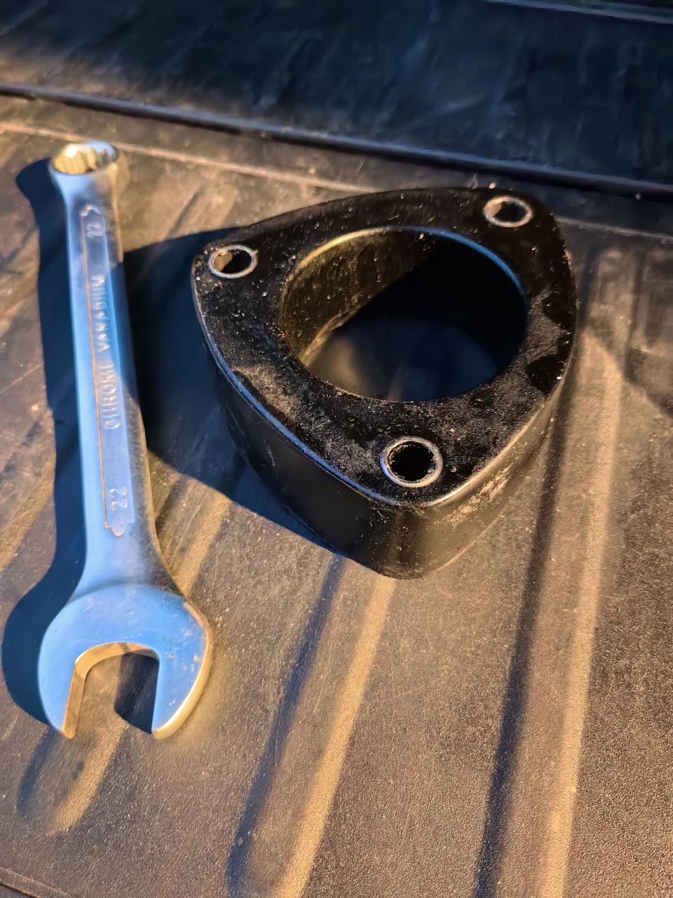

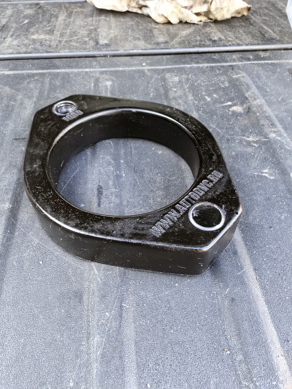

Были куплены проставки
— 40мм спереди
— 20мм сзади

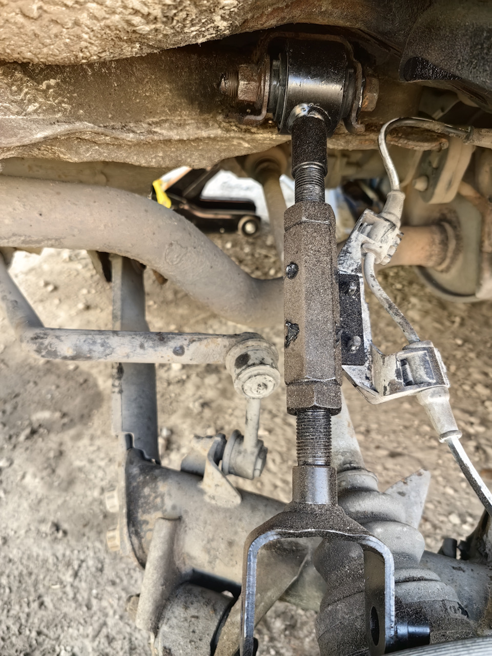

— задние развальные рычаги на всякий случай, вдруг развал уедет.

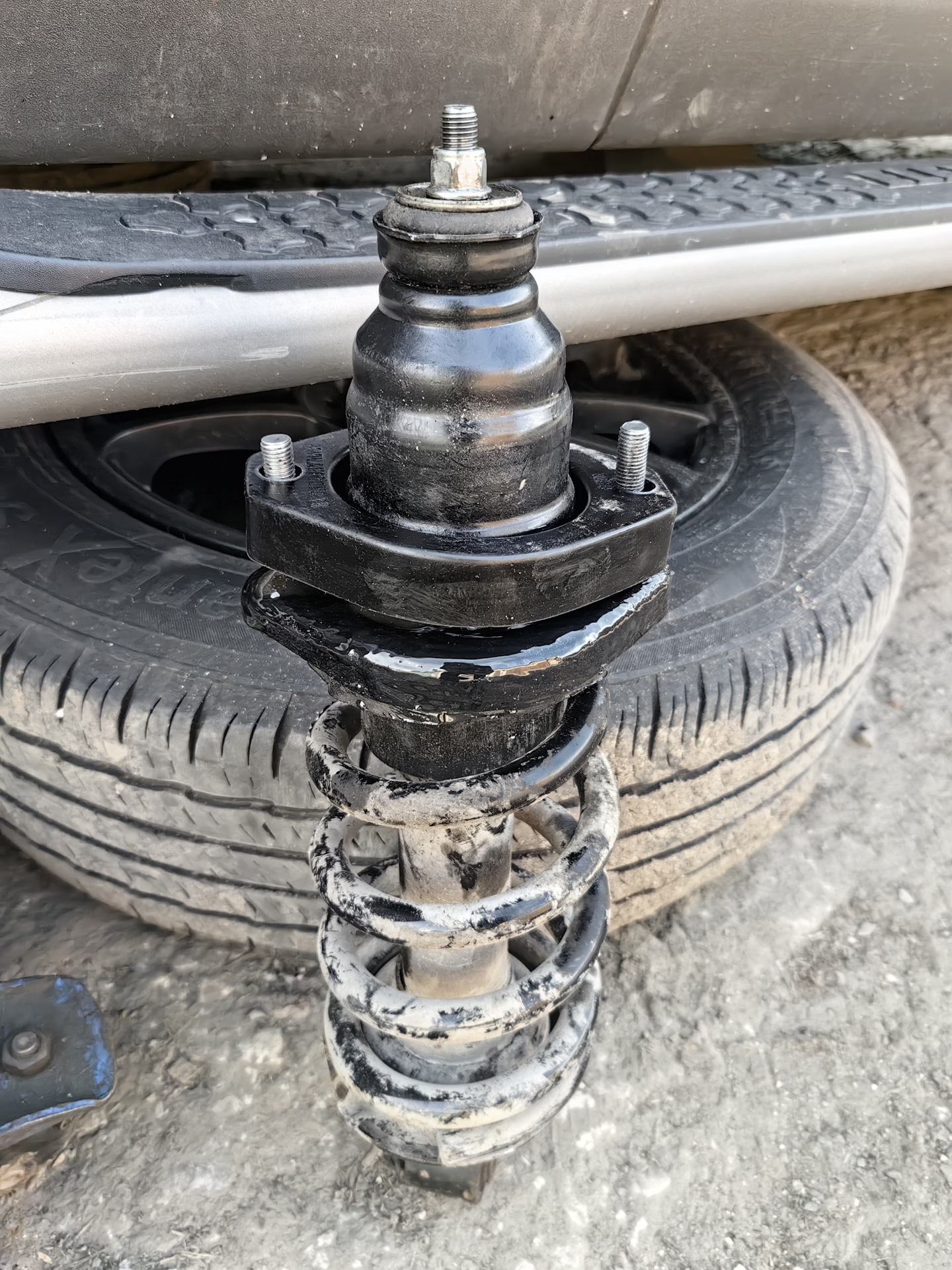

— снимаем стойки
— разбираем стойки (снимаем пружины)
— выбираем из чашки шпильки и устанавливаем новые из комплекта с проставками
— собираем обратно.
Сзади соответственно еще меняем верхний рычаг на регулируемый.

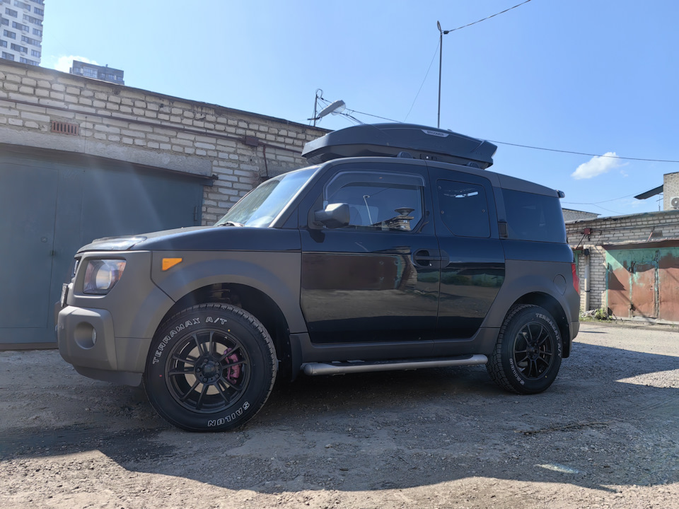

Резина Sailun Terramax A/T 235/65 R17.
Далее на шинку, сход-развал
И вот что получилось
Смотрится симпатично, мне нравится.

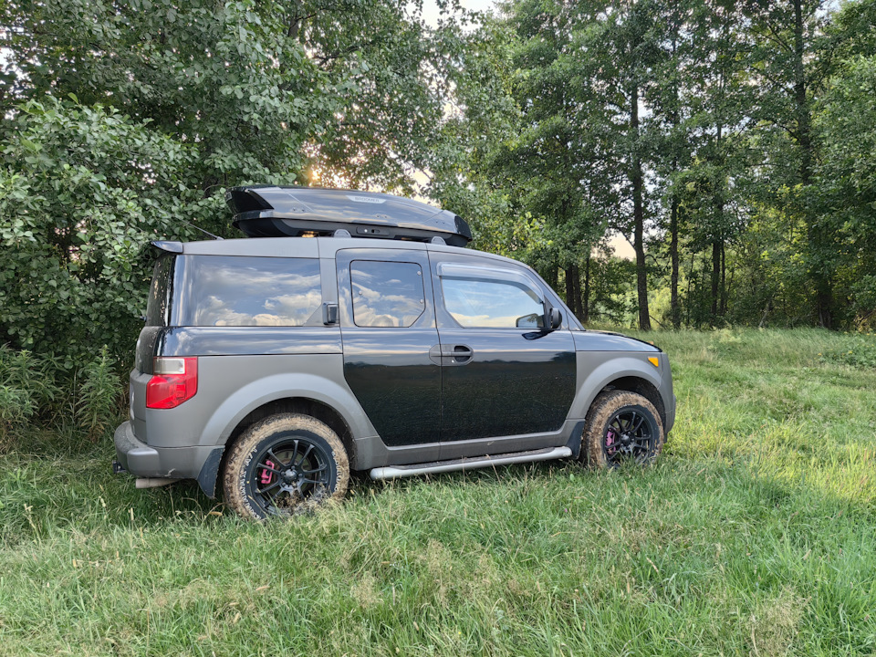

Ну и через недельку поехал испытывать.
При езде по трассе почти ничего не изменилось. По уровню шума всё тоже самое. Ну немного более валкая стала конечно, но это не особо мешает.
Высоты теперь хватает для моих задач. Там где раньше чиркал защитой — теперь не чиркаю, там где боялся ехать — теперь спокойно проезжаю. Ну конечно, это не джип, по говнам лазить не получится.
