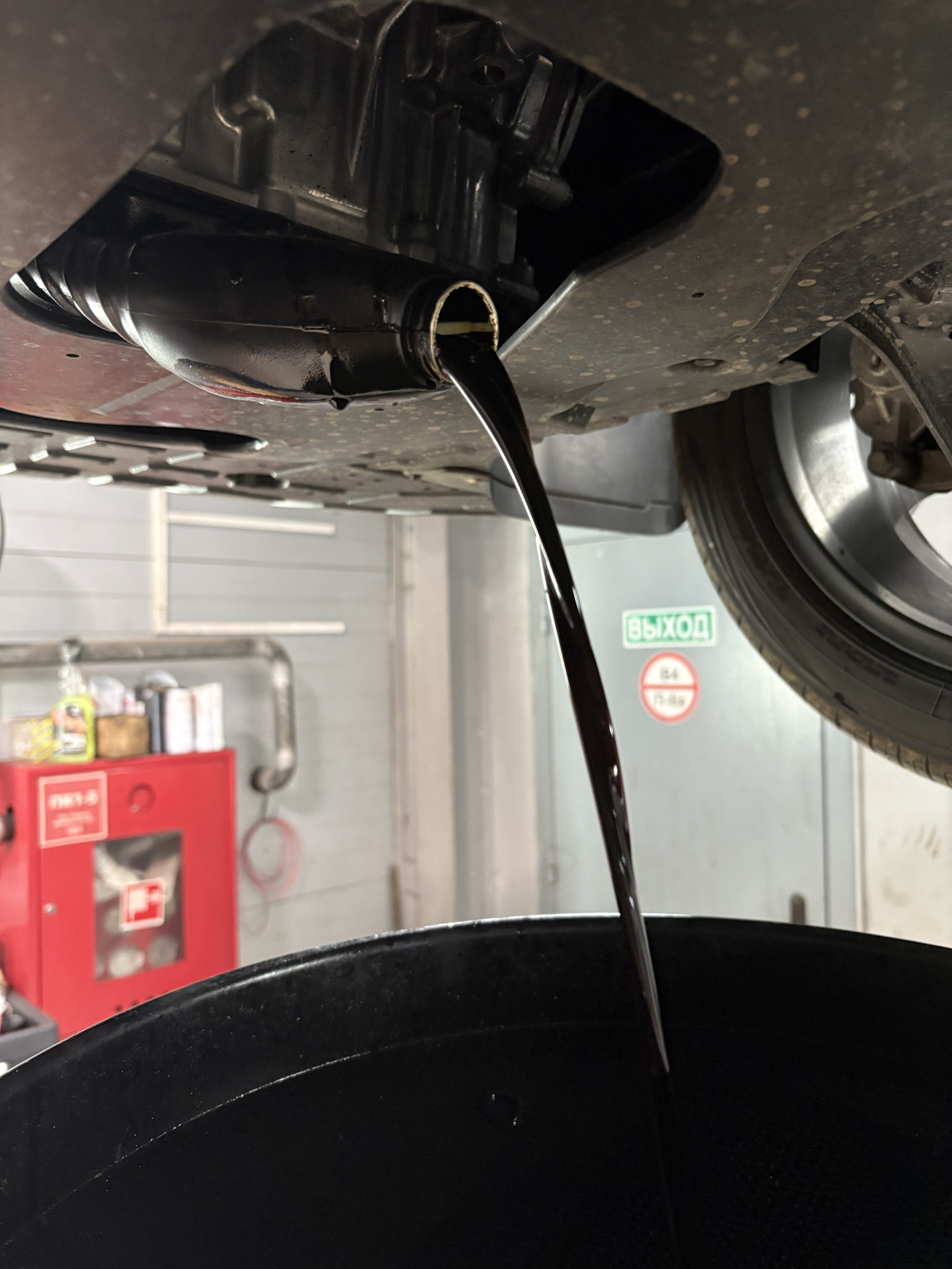

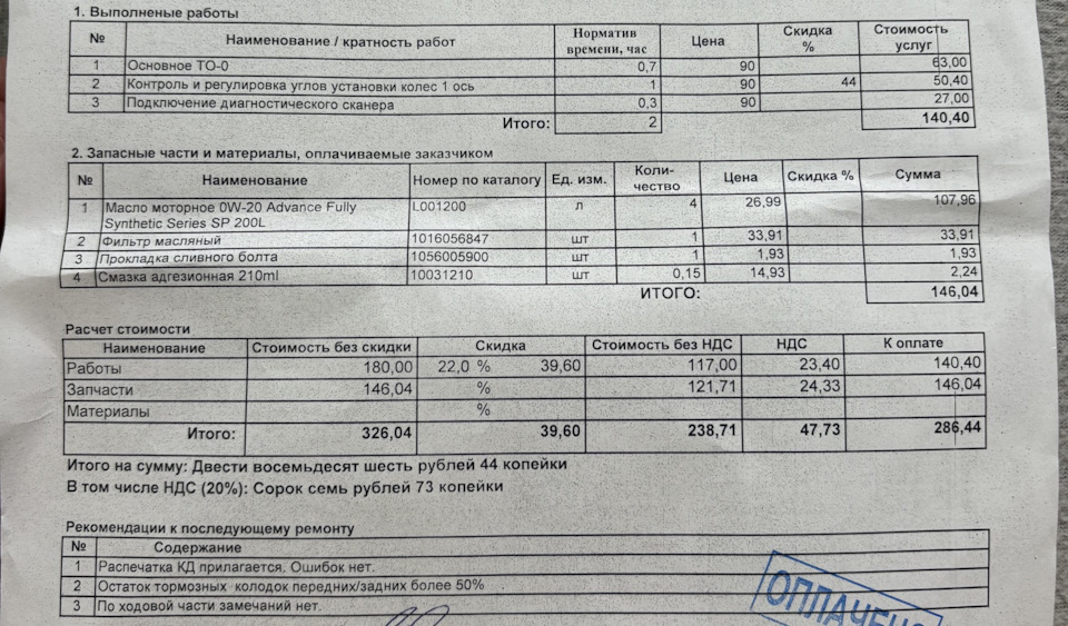

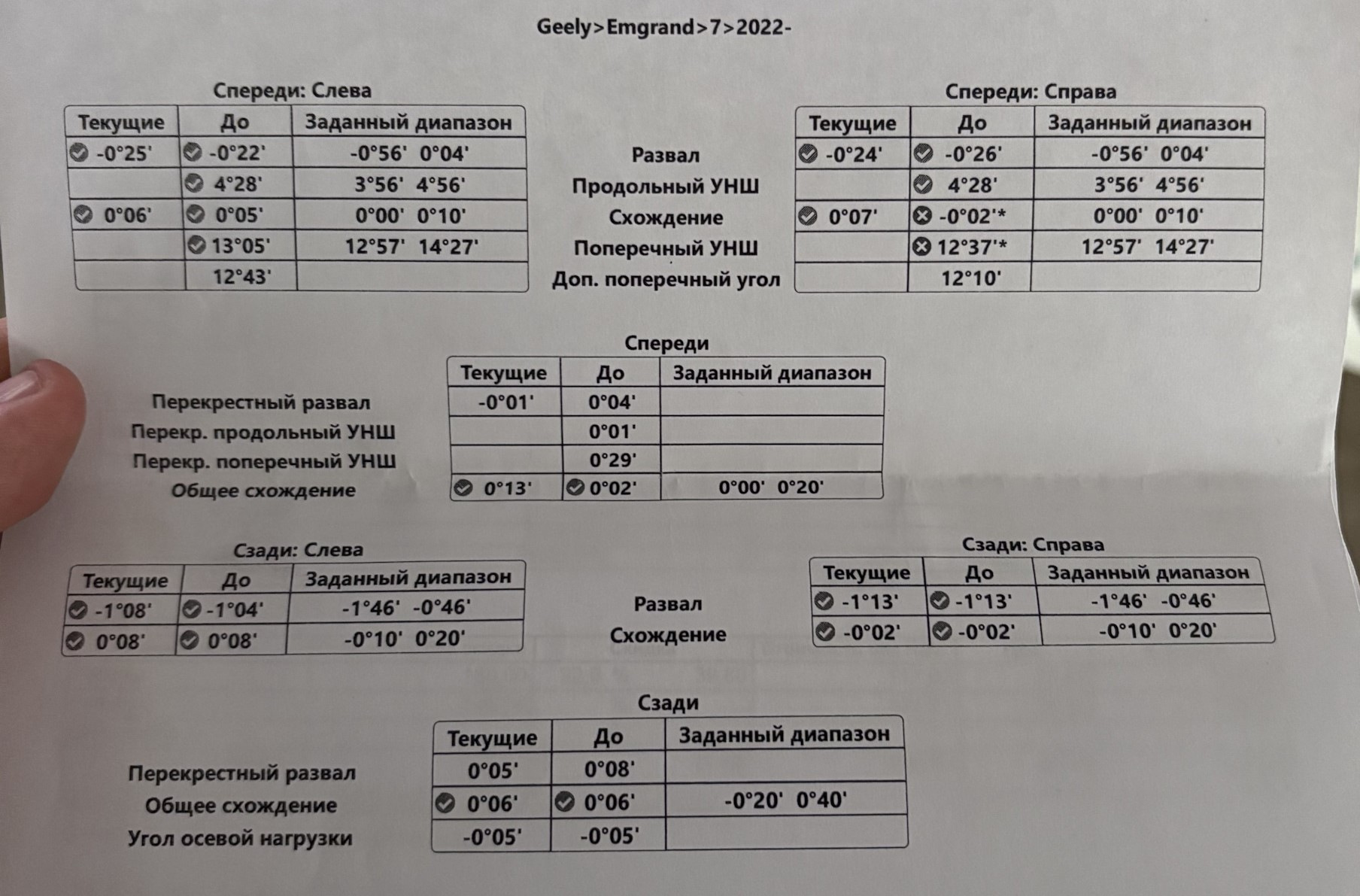

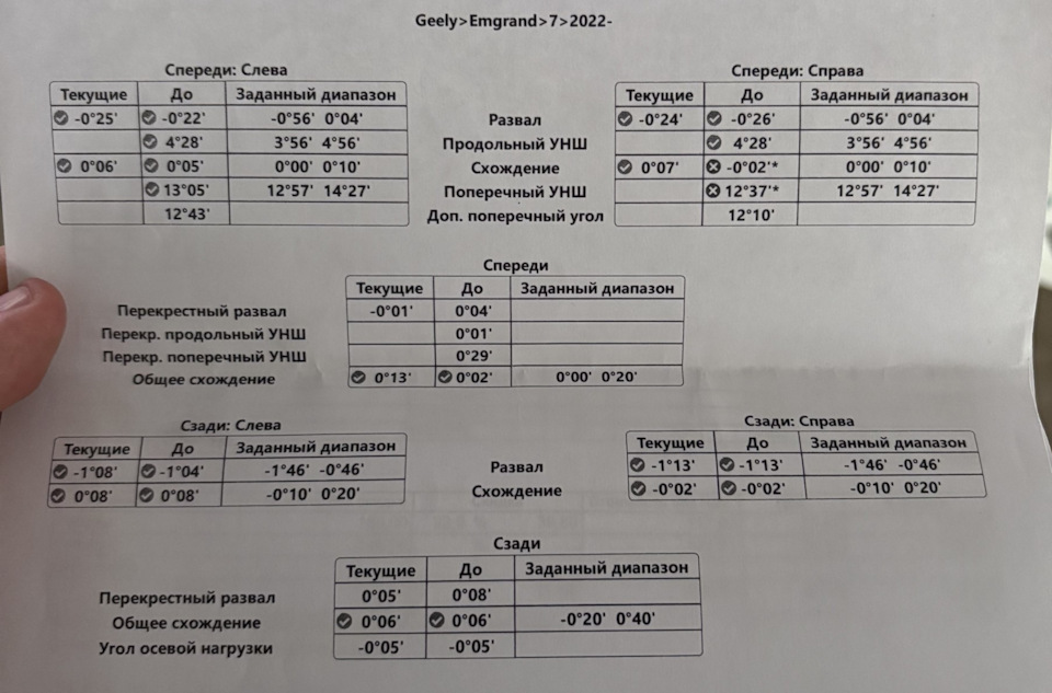

Проехал 3382км и решил сделать не обязательное, но рекомендуемое нулевое ТО-0.
Так же сделал развал-схождение и решил проблему с заваленным влево рулем (машину так же немного тянуло влево на прямой). Рекомендую сделать всем у кого такая же ситуация с рулем (знаю по клубному чату, что я не один такой).

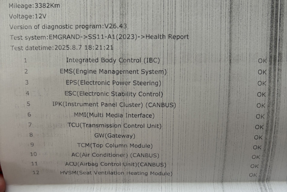

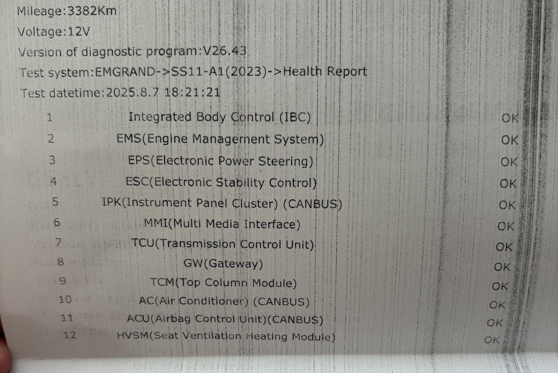

Ну и куда же без компьютерной диагностики, здесь ожидаемо все в порядке.
