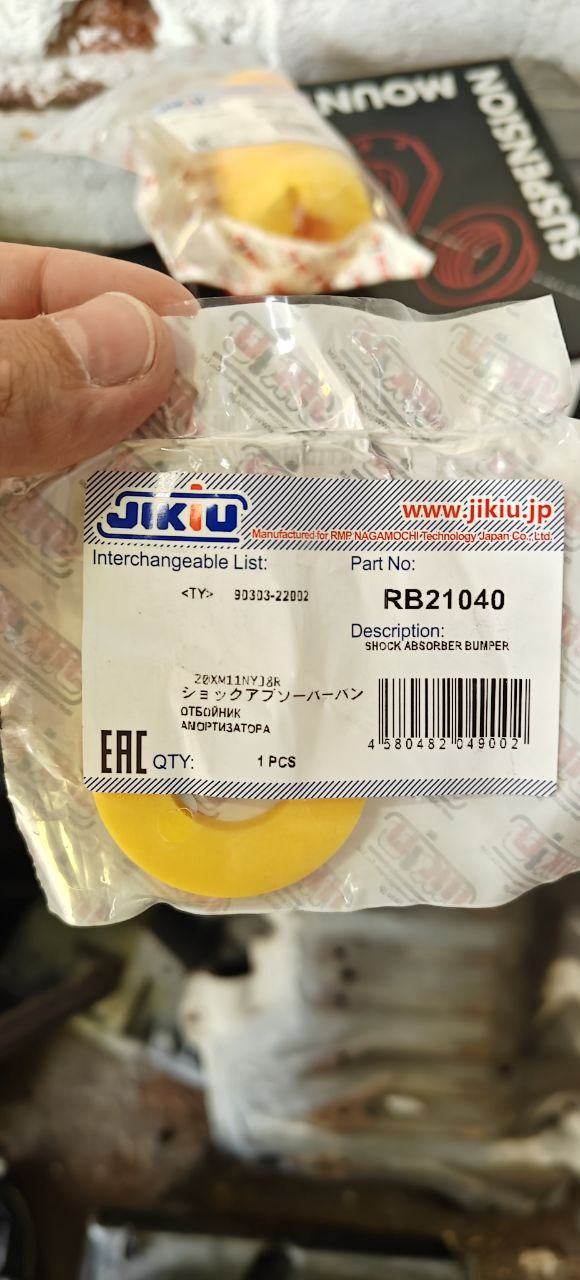

После после снятия передних амортизаторов обнаружилось так же, что опоры с подшипниками увы, уже тоже заклинившие. Отбойникам пришел конец, да и отсутствовали сальники подшипников опор. Отложили временно амортизаторы, заказав новые детали принялись сливать с акпп масло и доставать привод. Изначально было сомнение, что ШРУС выглядит немного иначе нежели штатный. и как оказалось чуйка не подвела. На ШРУСе GSP 659005 20 зубьев… в принципе всё сходится и по каталогу на ШРУСе 20, но. Один из 2х предыдущих владельцев менял коробку вместе с приводами. И коробка в моем случае стоит от Voltzа. Ну и там внутренний шарнир на 23 зуба. Пыльник рулевой тяги не прошел по внутреннему диаметру на 2мм. MASUMA MR2097 — нам тоже не подходит!

— Сальник опоры амортизатора JIKIU RB21040 *2шт
— Отбойник амортизатора JIKIU RB21002 *2шт

не понимаю смысла этого пыльника подшипника опоры, если сам подшипник в опоре "закрытый" (тобеж со своим пыльником).
или всё равно надо ставить его, чтобы не было изменения линейного размера всего набора… непонятно.
я полагаю, что заклинивший подш предыдущей опоры, установленный без использования этого уплотнения потому и пришел в негодность за 2 года, потому что там не было этого уплотнения
