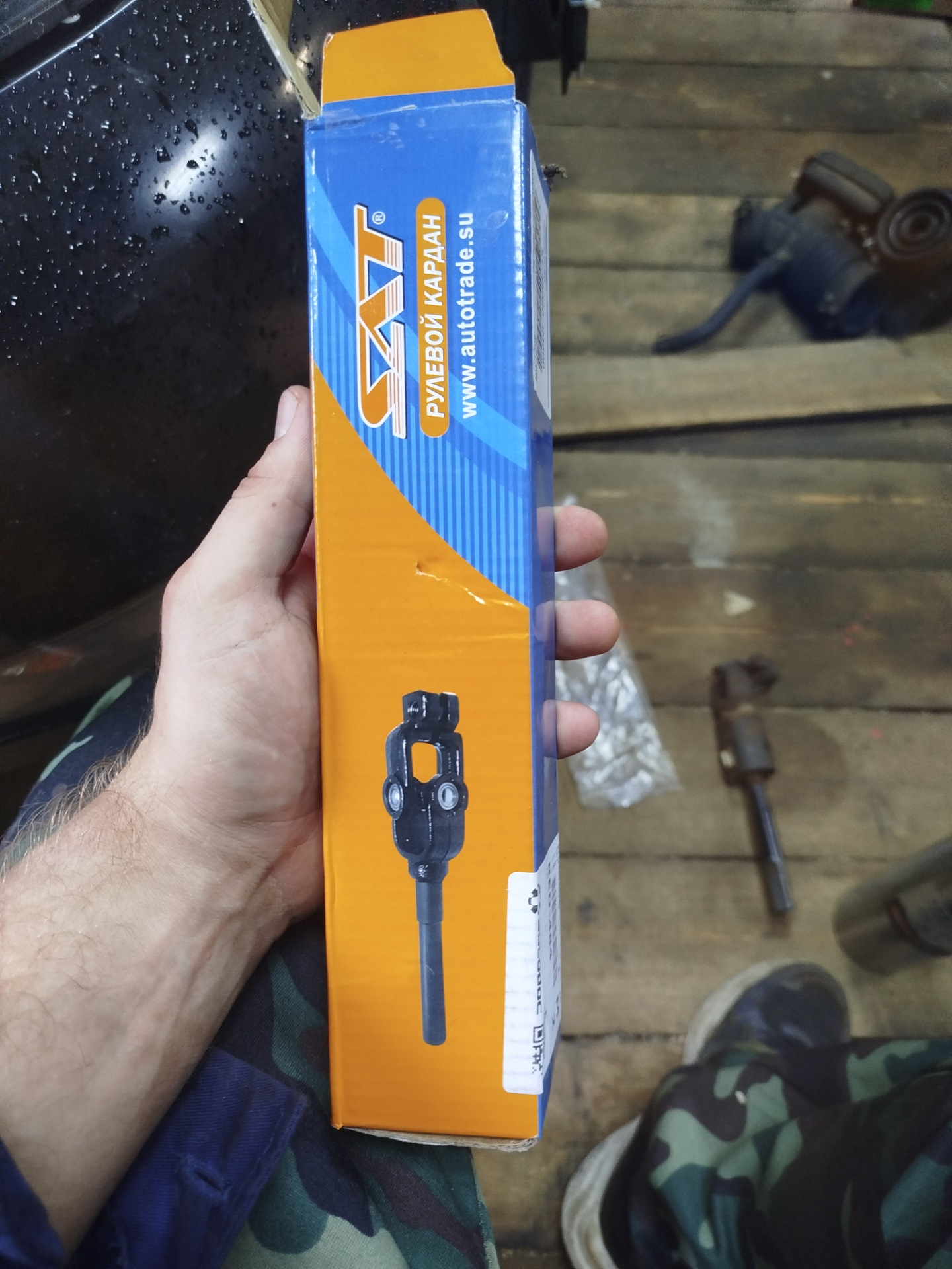

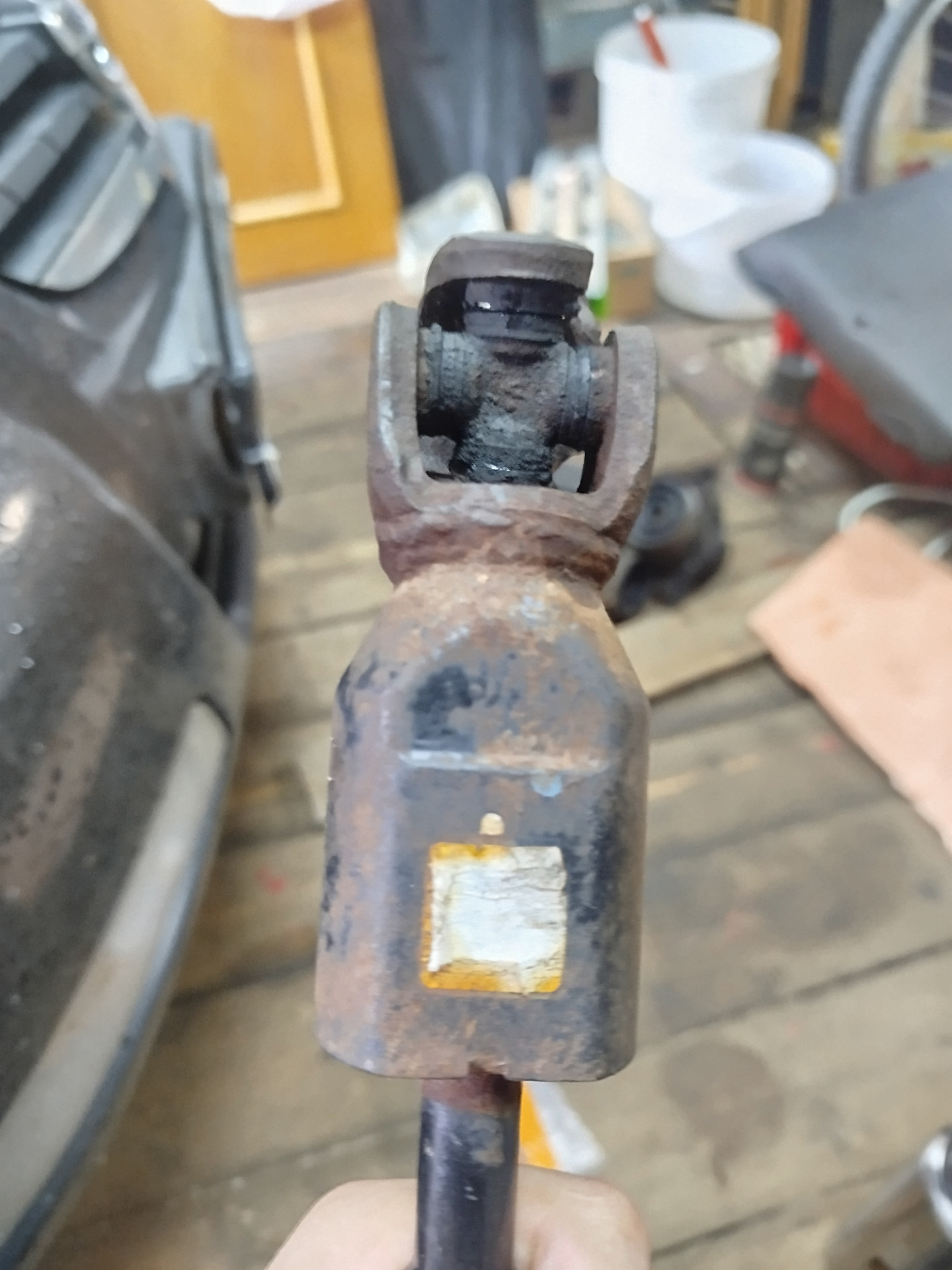

Список использованных запчастей:
1. Рулевой карданчик SAT (ST480804M600)
2. Медная смазка
3. Очиститель тормозов
4. Литьевая водостойкая смазка

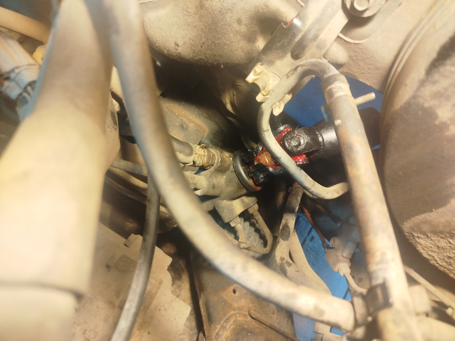

Причина замены: стук на гравийной дороге + при раскачивание руля тоже слышался стук

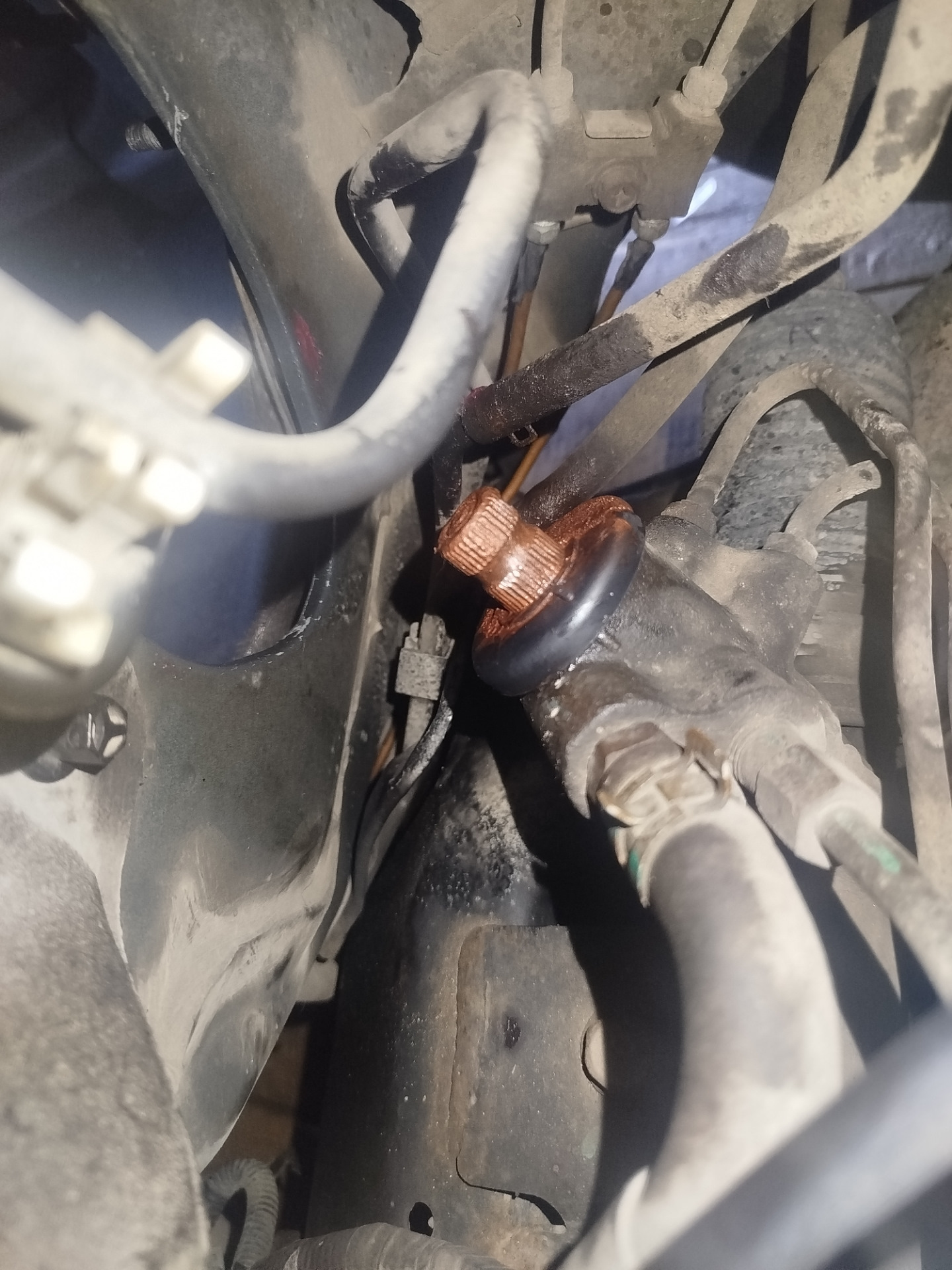

Порядок действий:
1. Снял старый рулевой карданчик согласно инструкции найденной в интернете
2. Почистил "шток крепления карданчика", нанес медную смазку
3. Установил новый карданчик, предварительно нанес на крестовину литьевую водостойкую смазку (надеюсь, что она продлит жизнь, но это мало вероятно)
4. Поверх собранной конструкции нанес медную смазку
Итог: часть стука прошла, но что-то ещё "брякает".

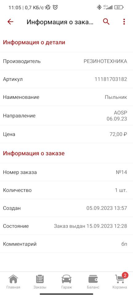

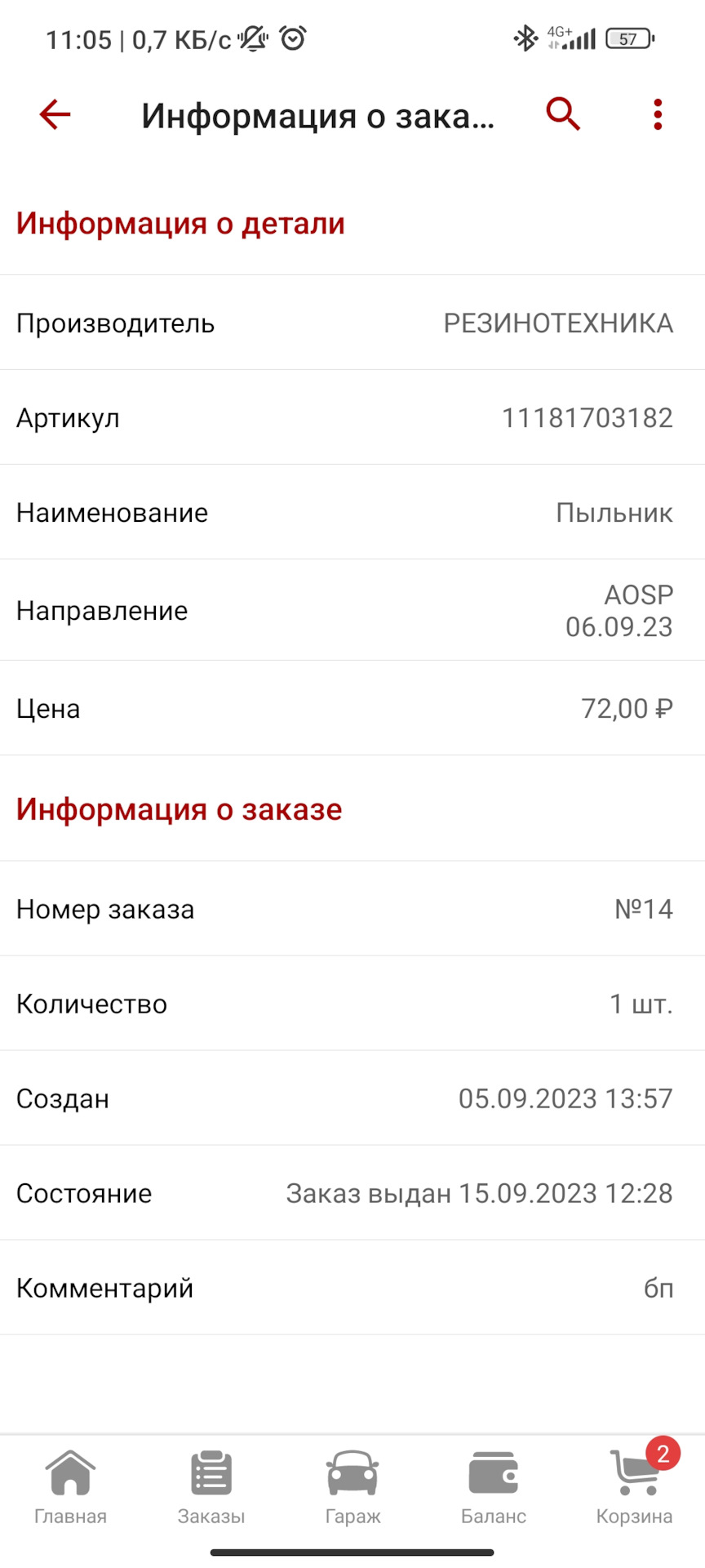

Надо было ещё пыльник поставить от калины, так дольше проживёт
Пыльник от стойки калины? Возможно, но я в это не сильно верю. я смотрел отзывы и в большей части говорят, что 2 года карданчи ходит, а потом его снова нужно менять.
Я поставил себе пыльник от кпп калины, предварительно в него смазку набил, читал тут где то в статьях, уже полтора года стоит.

Стук постоянный или в жару только?
Можно попросить кого-нибудь на заглушкой машине покрутить руль, а самому послушать и потрогать рукой карданчик.
Стук уже слышно стало под ртборкоц где то. Вот и подумал на карманчик.
