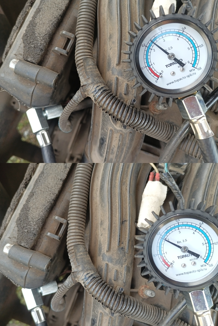

Пришëл топливомер! за 590р…щас на озоне стоит уже 648р.
Измерил давление за 3…4 минуты👌🚀
На холостых 2.4…
Даëшь газу-проседает аж до 1.6😱🔥😕
короче будем менять бензонасос💪
Фильтра менялись? Может не хватать пропускной способности. А ещё рдт у вас в баке. Для 1,6 давление 3,8-4,0 кг/см². Рдт 380 в модуле бензонасоса.

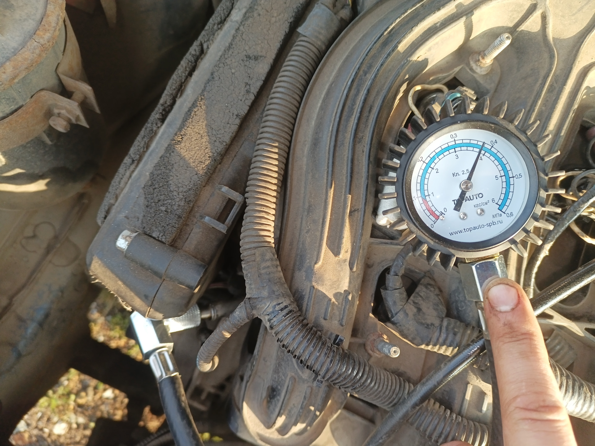

поменял бензонасос. сетка была в идеале.
давление стало 3.8 и в принципе при перегазовках почти не колеблется (ну +-0.1).
Тачка прëт как вепрь👌😁
сбросил ошибку "бедная смесь", мультипликатив тоже сбросился на 1.000…
покатался минут 40 на максималках типа. мульт никуда не убежал как раньше (ну стал 1.009 как вкопаный), а ранее стремился к 1.250.
Детон вроде ушëл, но УОЗ при детонации слегка присутствует где то небольшой и стремится с выскочивших 5° к 1° если валишь и валишь. Ранее был как то хуже на графе.
На ходу провалов приëмистости типа нет вообще. (2…4% если днëм ранее было 100% пипеца). ну эт примерно по ощущениям.
Короче главный итог по мультипликативу-если растëт, то значит нехват топлива (фильтра, насос, мож форсы).
