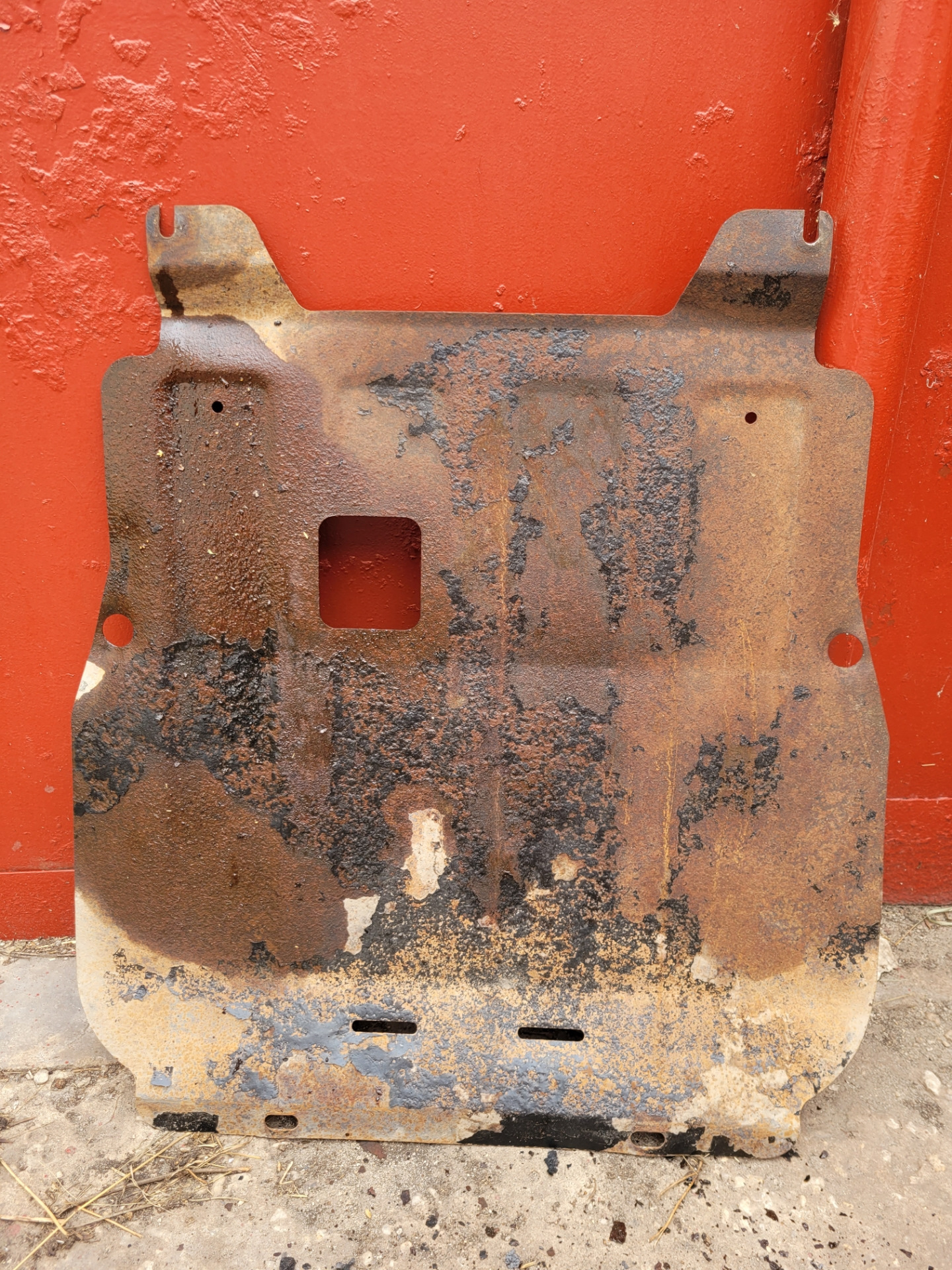

Решила сегодня поделиться небольшим гаражным квестом – покраской защиты двигателя. Да-да, той самой железной (или не очень) плиты, что бережет внутрянку авто от встречи с "неожиданностями" на дороге.
Зачем вообще ее красить?
Вопрос резонный!
1. Ржавчина – враг №1: Зимняя химия, грязь, влага, камешки – идеальный коктейль для коррозии.
2. Эстетика: Пусть ее почти не видно, но знать, что там все аккуратно – приятно! Да и при снятии/установке выглядит куда презентабельнее.
3. Защита: Слой хорошей краски – это дополнительный барьер между металлом и агрессивной средой. Лучше профилактика, чем замена!

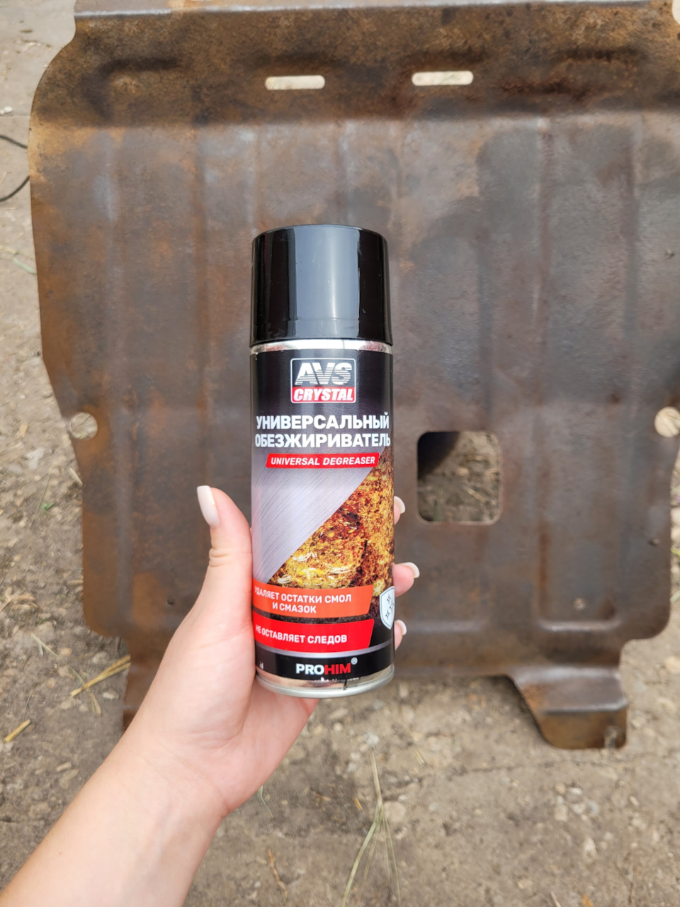

Итак, сам процесс:

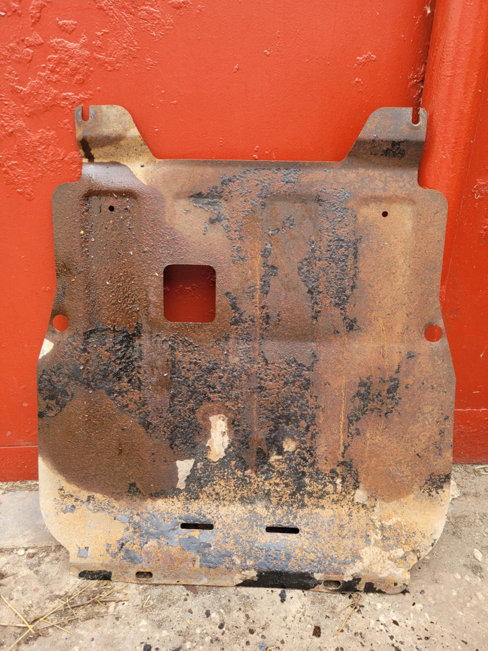

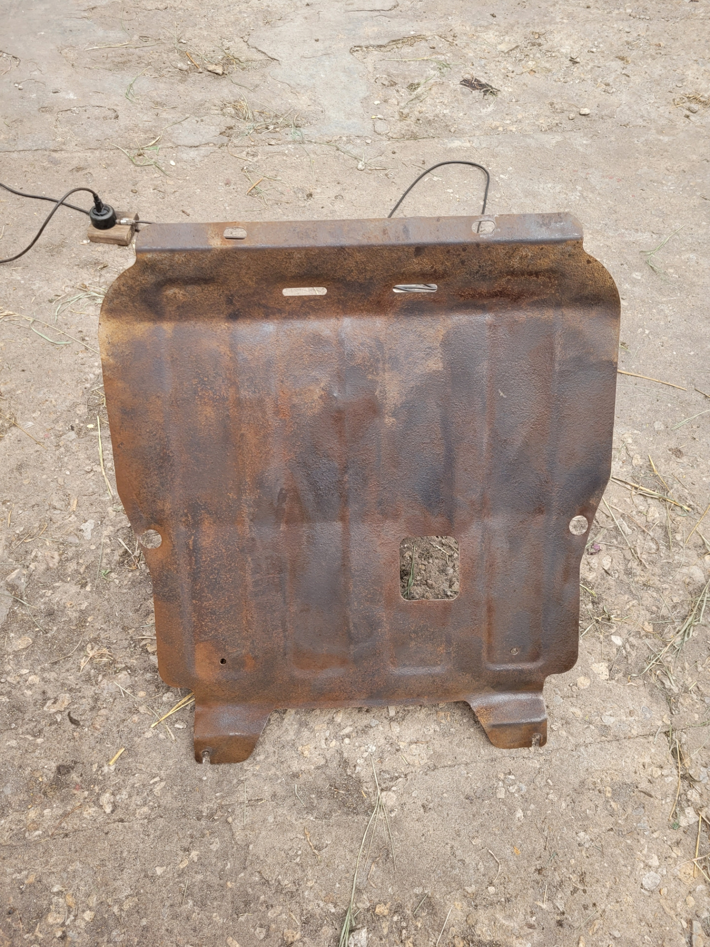

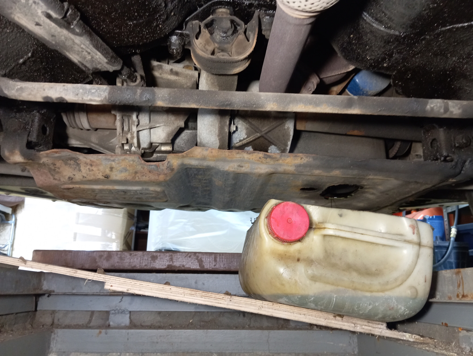

1. Демонтаж: Сняла защиту и выяснилось к моему несчастью у меня потёк теплообменник 😭

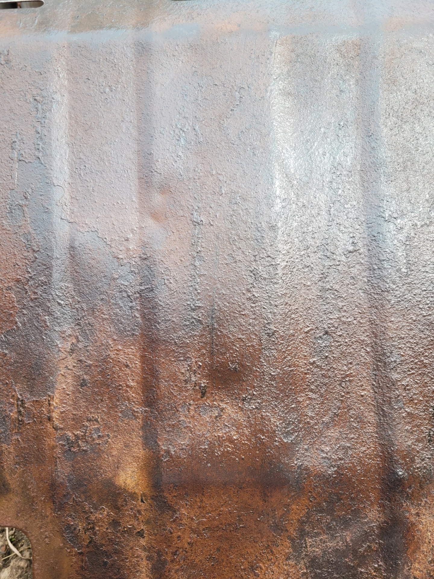

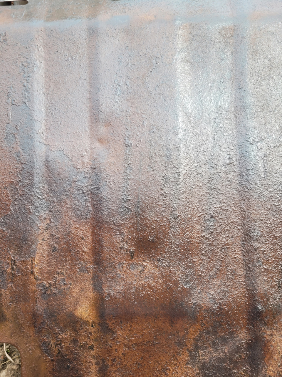

2. Борьба с ржавчиной: Зачистку до металла болгаркой с металлической щёткой отдала на аутсорс🤭. Если ржавчины мало – можно обойтись наждачкой, но главное – убрать всё рыхлое!

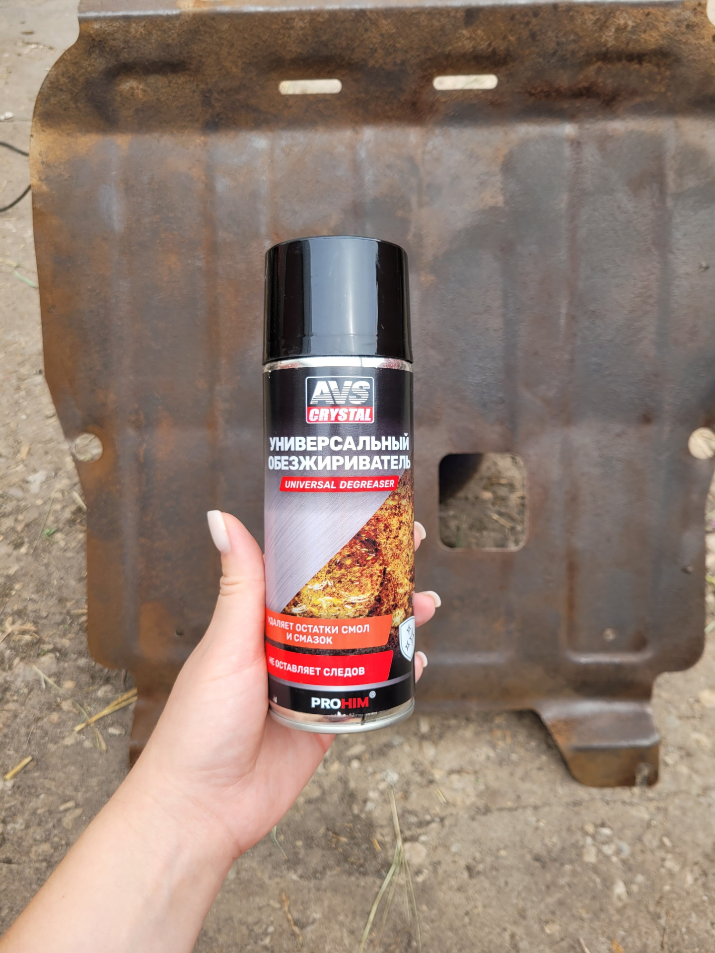

3. Обезжиривание: Тщательно прошлась обезжиривателем фирмы AVS по всей поверхности. Без этого краска может отлететь кусками!

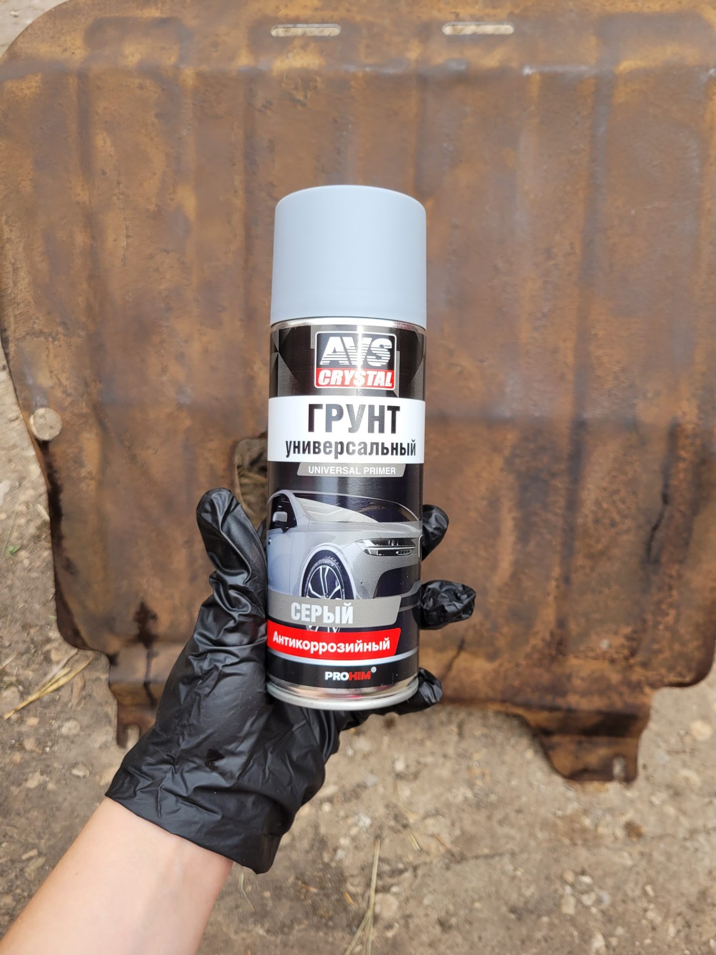

4. Грунтование: Нанесла слой универсального грунта фирмы AVS, он отлично борется с оставшейся микро-коррозией и улучшает адгезию.
5. Выбор "боевой раскраски": Мой выбор был очевиден, так как у меня уже был балон обычной автоэмали (требует идеальной поверхности и обязательного грунта, менее стойкая к сколам). Также можно использовать антигравий, так как это низ машины, более надёжный по сравнению с эмалью.

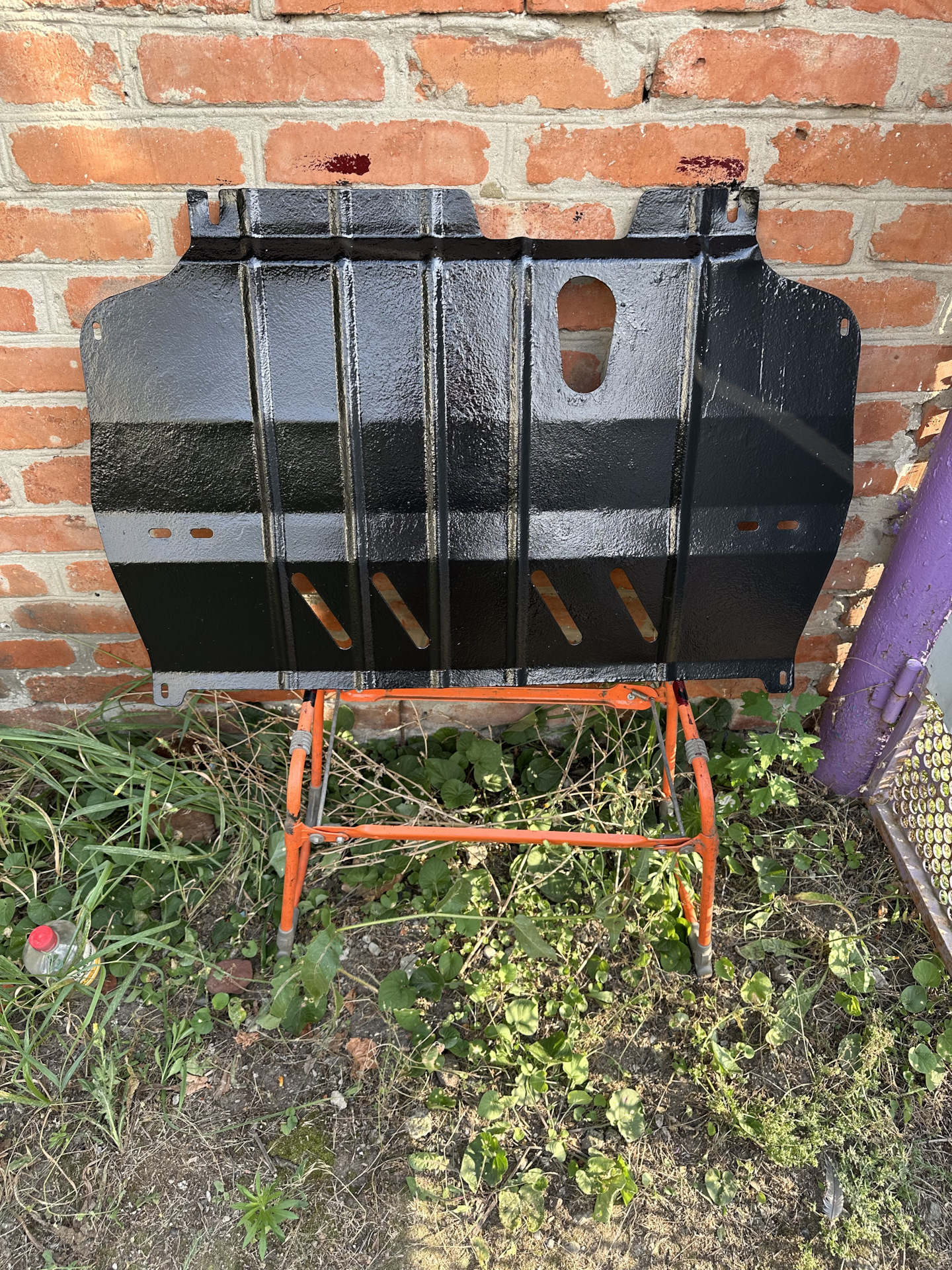

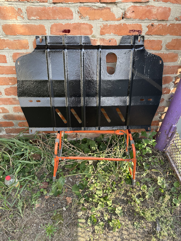

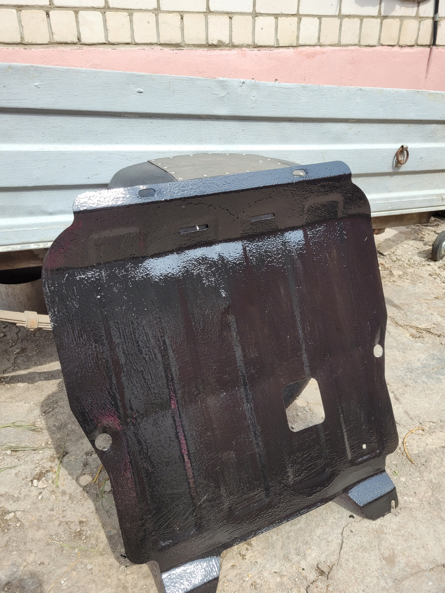

6. Покраска: настал момент покраски и на первом же слое балон с краской вышел из строя, т.е. вариантов покрасить по красоте не осталось😭
Пришлось выкручиваться подручными средствами, нашла в гараже краску с кисточкой, а что за ужас 😱 у меня получился можно увидеть на фото.
7. Сушка: оставить защиту в гараже сохнуть минимум на 24 часа.
8. Обратная сборка.

Для особо впечатлительных лучше дальше не смотреть ‼️

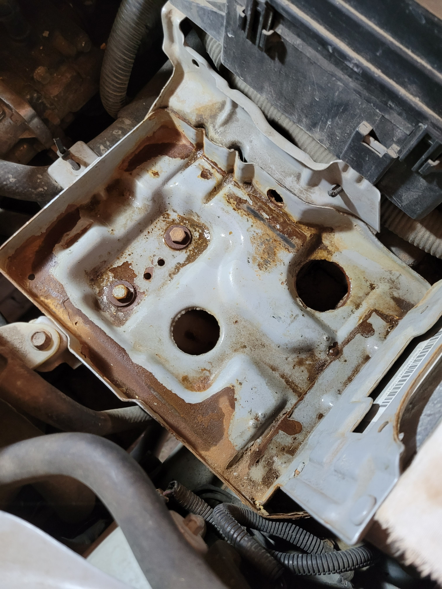

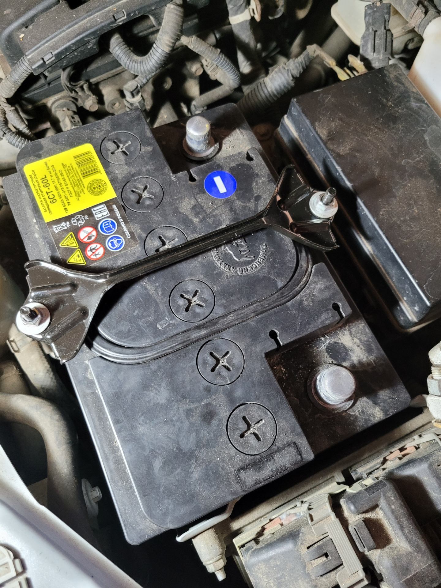

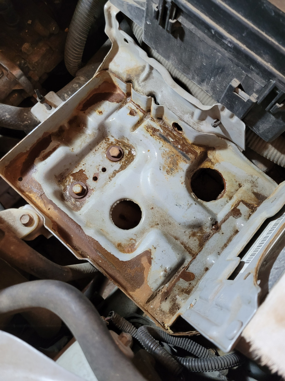

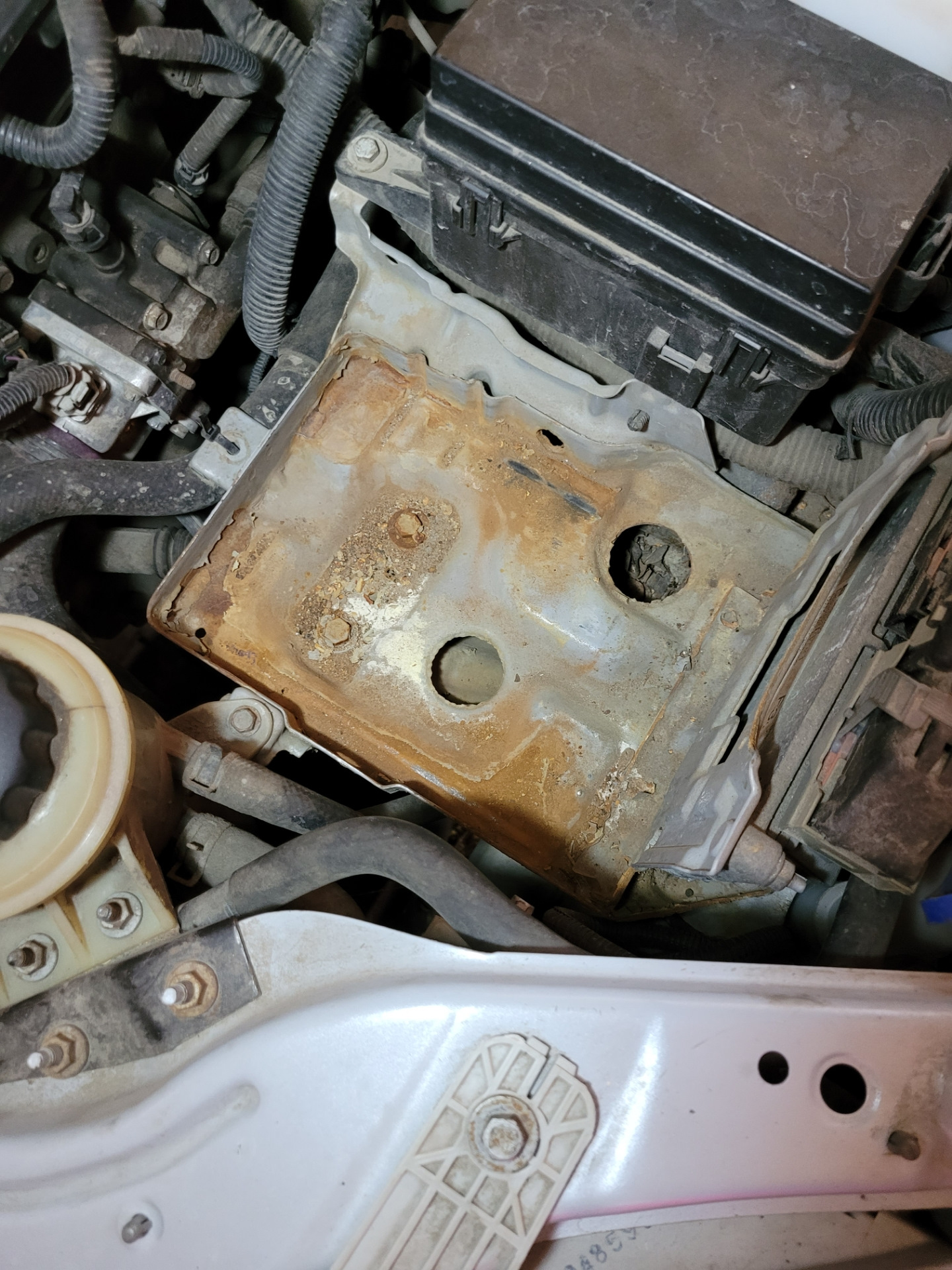

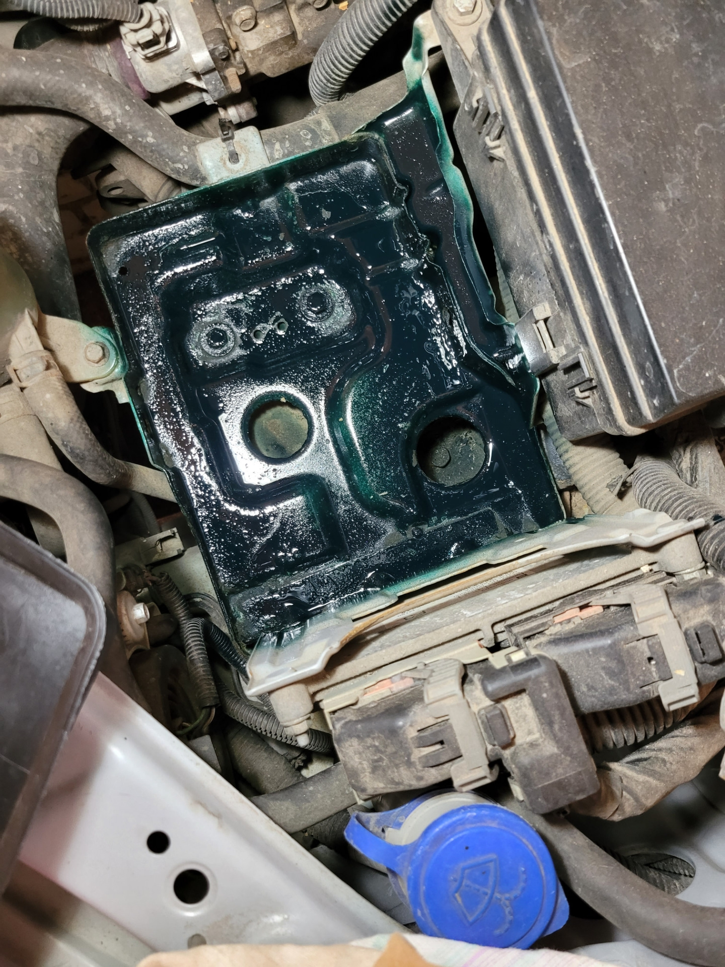

Вопрос с площадкой под АКБ тоже давно был не решён, поэтому было принято решение покрасить всё вместе в один день, пока гаражом дали попользоваться 😁
Никто не знал, что такой ляп произойдёт с краской, поэтому я зачистила поверхность, нанесла очиститель, потом грунт и ушла красить защиту.
Поняв, что краски нет, пришлось брать то, что дают и это оказалась ЗЕЛЕНАЯ автоэмаль😱
Короче одна печаль, не делайте так🥲
