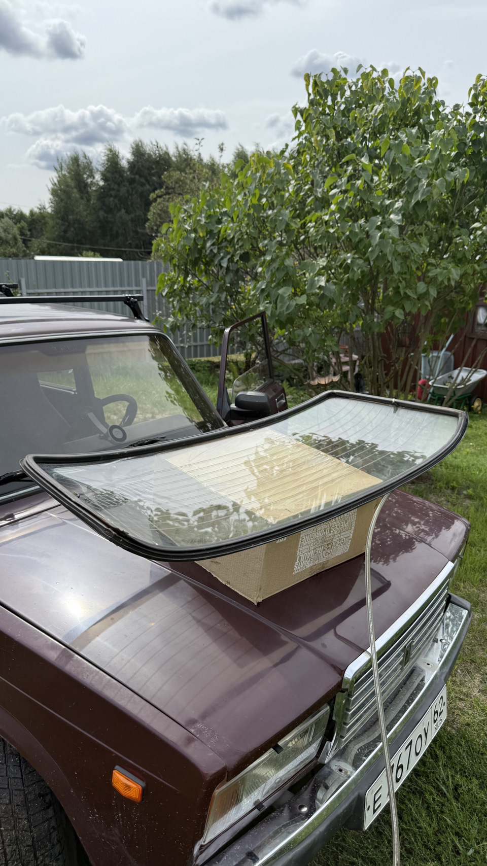

Давно хотел заменить заднее стекло на прозрачное, наконец то свершилось. Купил черный замок (клин, уплотнитель) для стекла на озон, также там заказал металические окантовки стекла (они не пригодились, так как старые были в хорошем состоянии). Основаная резинка также осталась старая, она в хорошем состоянии.

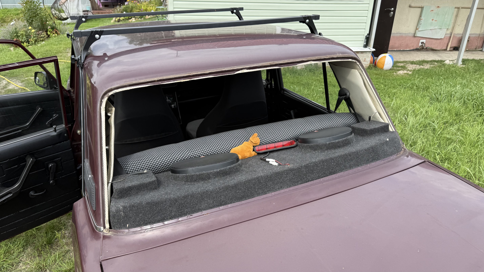

Вынимать стекло достаточно легко, далее очистка стекла и резинки, хорошенечко протираем и убираем грязь с проема стекла
В моем случае пришлось отодвигать акустическую полку, предварительно сняв спинку заднего сиденья.
Клин-уплотнитель вставляем в резинку сразу, устанавливаем два металлических замка внизу на углах.
Берем прочную веревку, закладываем в резинку по периметру, концы делаем с нахлестом друг на друга, их крепим бумажным скотчем к стеклу.
Стараемся установить низ стекла в паз, далее чуть осаживаем его и начинаем тянуть веревку, чтобы резинка заправлялась за металл кузова.
Проходим по кругу и все готово) лучше посмотрите видео, благо в сети их куча

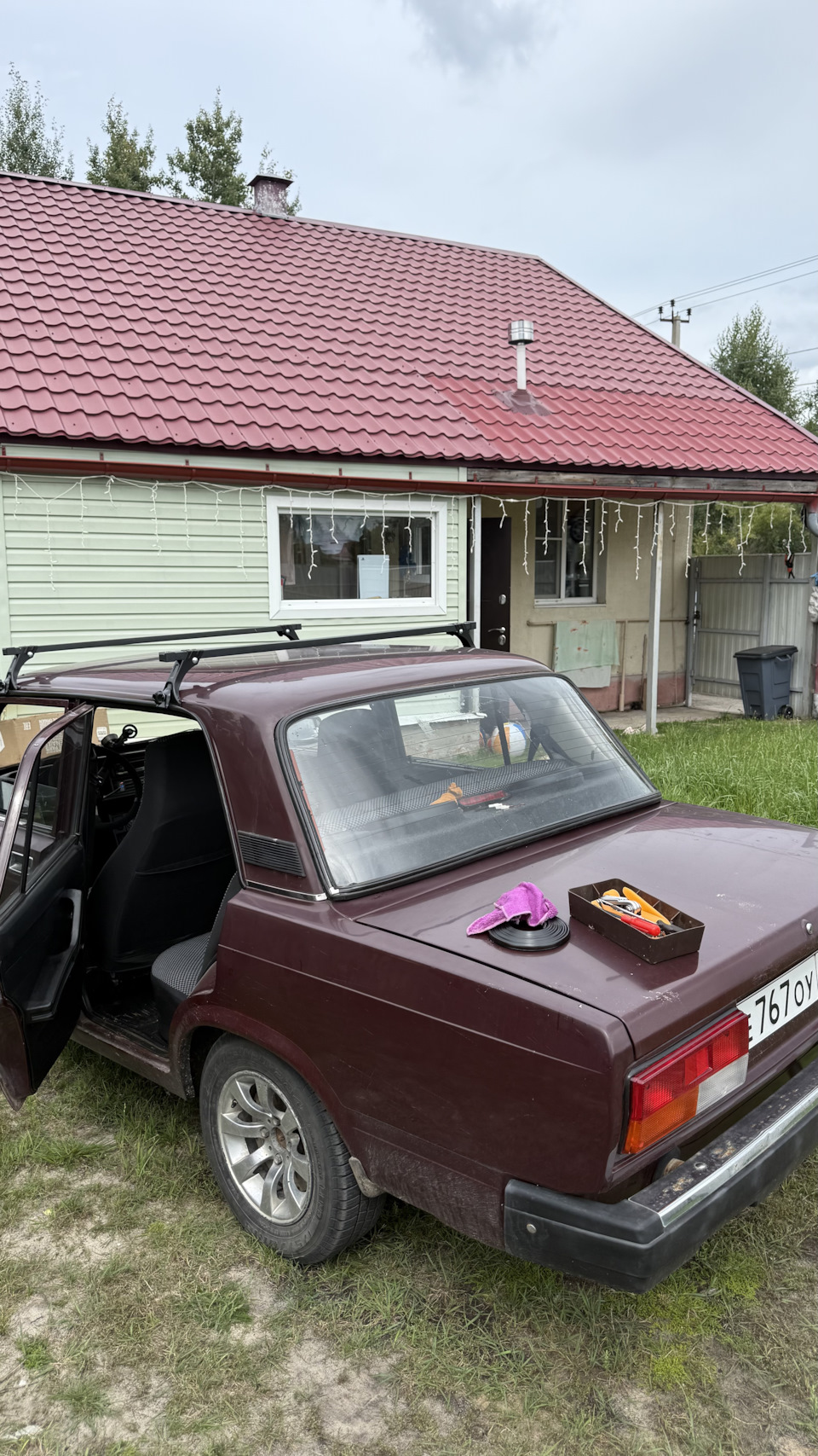

На все про все ушло часа два неспешной установки
