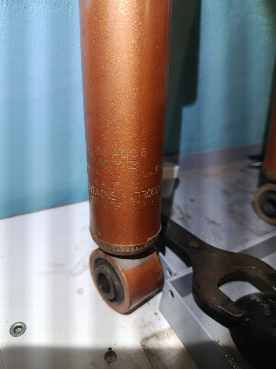

Сколько не мудрил я с пружинами, подбирая только по каталогу оригинальные ибо аналоги это лотырея, благо суперб и пассаты имеют аналогичные каталоги, а последних на рынке разборов сполна.
Предыдущий комплект был с пассат СС dcc, но по каталогам суперба 2uc. Посадка была хорошая, но излишне комфортная, сильно просаживался зад при нагрузке, а перед на лежачих полицейских брякал как на разбитых жигулях, хотя все было новым в подвеске.
И тут наткнулся на обьявление пружин с необычным окрасом меток) оказались они с октавии 2UC 1K0411105DE, по каталогу на 4 весовых категории выше, чем от стандартных а5 РС.
Они по высоте и жескости прям норм.
По задним выбрал оптимальную по нагрузке и состоянию 3C0511115AQ PR:UA4+0YD
Покатавшись так, понял, что пружинами ситуацию не вывезти, плюсом осенило, что езжу на отбойниках сзади.
Поиски увеньчались успехом в первую же неделю наткнулся на золотой комплект амортов на pq35, который так все хвалят)
Сразу прикупил самые короткие отбойники 2uc 118 мм 3C0 511 359 B
Ещё и цилиндр короче на каябе, а шток длиннее
Вообще задние по каталогам каябы ультра не предусмотрены, но с этим номером идут на соплеменники, октавию и т.п. kyb.ru/support/online-cat…number/354006/application
Передние как доктор прописал KYB 325700
Оказалось, что пыльники на задние амортизаторы тоже могут быть разные, поковырявшись в запасах нашел кучу 60 мм и только пару 55 мм, каяба вообще тонкие и большой пыльник ни к чему.
Не долгая установка в два вечера после работы и процесс завершен.
По ощущениям стало ооооочень жестко, ну неет это конечно первое впечатление. Теперь подвеска не в состоянии немысленной суспензии железок, а сбитый упругий баскетбольный мячик. Лежачие, повороты и тем более поездка по проселочным дорогам теперь в кайф.

Как только новые пружины с каябой бой поставил было очень жестко. Но спустя тыщи 2 раскатось и стало в самый раз!
Да, уже норм, а может и привык.
Ну я вот тоже не понимаю привых или мягче стало. Но наверное стало все таки комфортно. Сначала вообще костяные были
