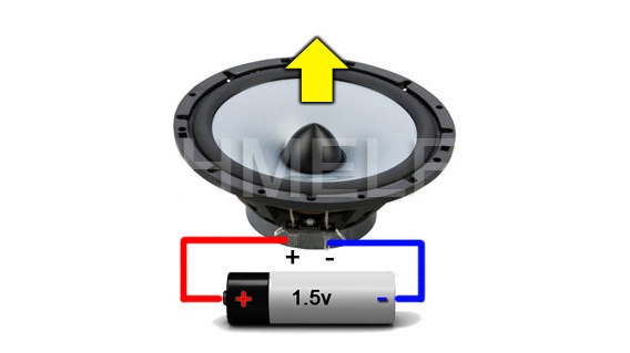

Решил заняться этим вопросом, так как динамики подключал наугад, на слух или как получалось.
Итак, я взял в помощь товарища и батарейку (обычный пальчик), снял магнитолу отсоединил провода и по очереди прозвонил все динамики.
Полярность определяем так:
Берём батарейку, подсоединяем её к проводам динамика, если диффузор выдвинулся вперёд, значит полярность его соответствует полюсам батарейки, если диффузор втянулся внутрь, значит плюсом подсоединили к минусу, а минусом к плюсу.
А дальше осталось лишь соединить нужные провода с проводами магнитолы, плюс к плюсу и минус к минусу. Да и на всякий случай пометил плюсы красной изолентой.
Звук стал намного лучше, так что не ленитесь проверяйте полярность подключения!
