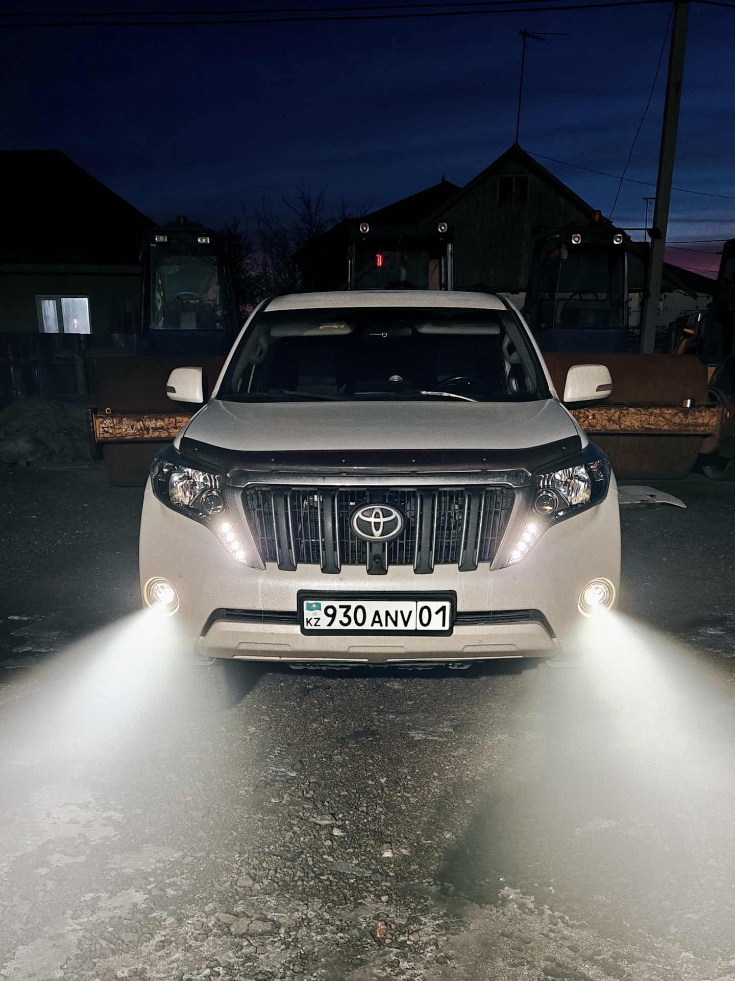

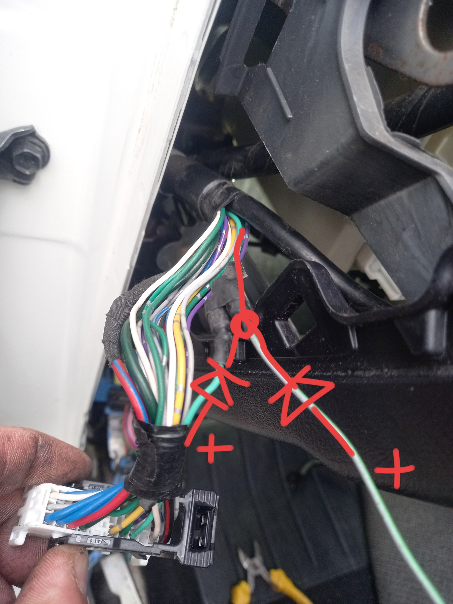

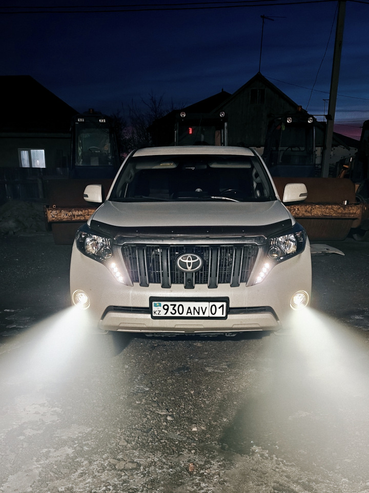

Так как заставляют ездить с включенными фарами, а в моей комплектации нет дневных ходовых огней и что бы не забывать их включать, хотя можно просто оставить повёрнутый переключатель света в положение габариты, что мне не очень нравится. Поэтому решил повторить как и на предыдущей своей машине, а именно сделать так, что бы при включении зажигания и запуске включались передние габариты. Под панелью находим отвечающий провод за габариты и берём "+" от зажигания, который у меня уже был протянут когда я ещё тянул провод на регистратор.
В разрыв провода впаиваем два диода, таким образом, что бы они оба смотрели в одну сторону катодами по направлению к габаритам. Через один диод будет идти "+" от фишки к габаритам, а через второй от зажигания к габаритам.
Так как ранее я уже тянул провод "+" от зажигания и ставил предохранитель, то подключаю к второму диоду.
Сначала хотел подключить всё на прямую, но потом решил заказать на "Алике" дополнительную кнопку, так как много свободных заглушек и их надо чем то занять.
Когда пришли кнопки всё подключил, но не вписывался цвет подсветки этих кнопок, они были ОРАНЖЕВЫЕ! Ставил две кнопки сразу, потому что параллельно устанавливал туманки.
Пришлось перепаять светодиоды на зелёные и немного подобрать сопротивление резисторов.
Лампочки тоже с Китая, но светят достаточно ярко. Теперь после установки кнопки DRL можно пользоваться габаритами как в штатном режиме вкл/выкл, так и в авто. Кнопку решил ставить потому что бывает нужно, что бы машина была заведена и не горел свет, а ещё один момент в том что когда на переключатели выключены габариты, а кнопка DRL включена, то горят только передние габариты, задние габариты и подсветка номера тоже не горит так же и панель приборов. В повседневном пользовании просто нажата кнопка DRL и вообще не переживаешь забыл или не забыл включить габариты, хотя многие говорят что нужно ездить на туманках или ближнем свете фар. Подключал и устанавливал ещё в прошлом году в апреле 2024 года и уже прочти 1,5 года так проездил, даже лампочки не менял. Возможно лампочки будут служить немного дольше, так как в цепи стоит диод и из за него происходит небольшое падение напряжения.

Главное найти этот светло-зелёный провод
А потом к нему припаиваться или что делать?)
В разрыв этого светло-зелёного нужно диоды впаять. Один как бы прямой получится, а через второй нужно будет подать плюс от зажигания.

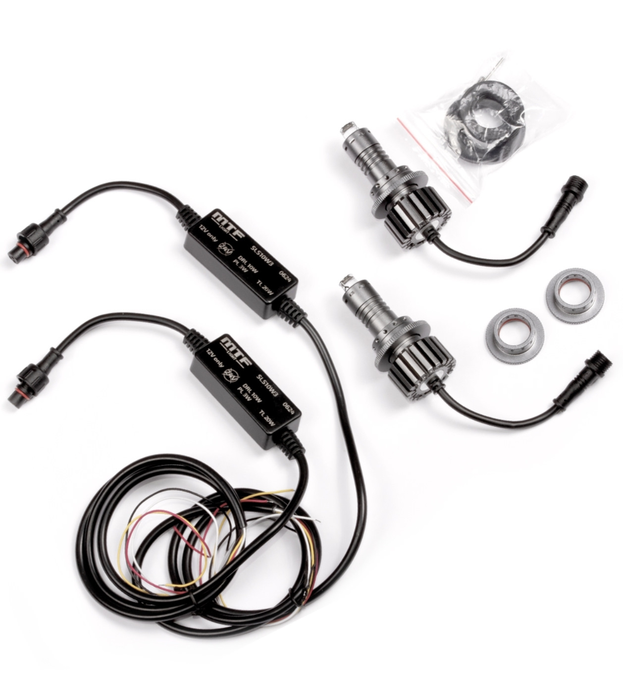

Проще и эффективнее установить ДХО, которые ставятся вместо лампочек поворотников. Более 5 лет так катаю. Они сами тухнут в случае включения габаритов, как на всех авто со штатными ДХО.
Да, конечно можно и так сделать. У фирмы MTF есть такие хорошие DRL. У китайских таких же ходовых огней можно ещё настроить как стробоскоп, но у них радиаторы сильно греются. Но я не захотел вешать такие лампочки с радиаторами охлаждения. Каждый решает сам.

Подскажи как снять пластик возле ног, чтобы до разьема добратся?
Просто подцепил пластиковой лопаткой эту прямоугольную панель и она вылезла вместе со всеми кнопками и заглушками.
