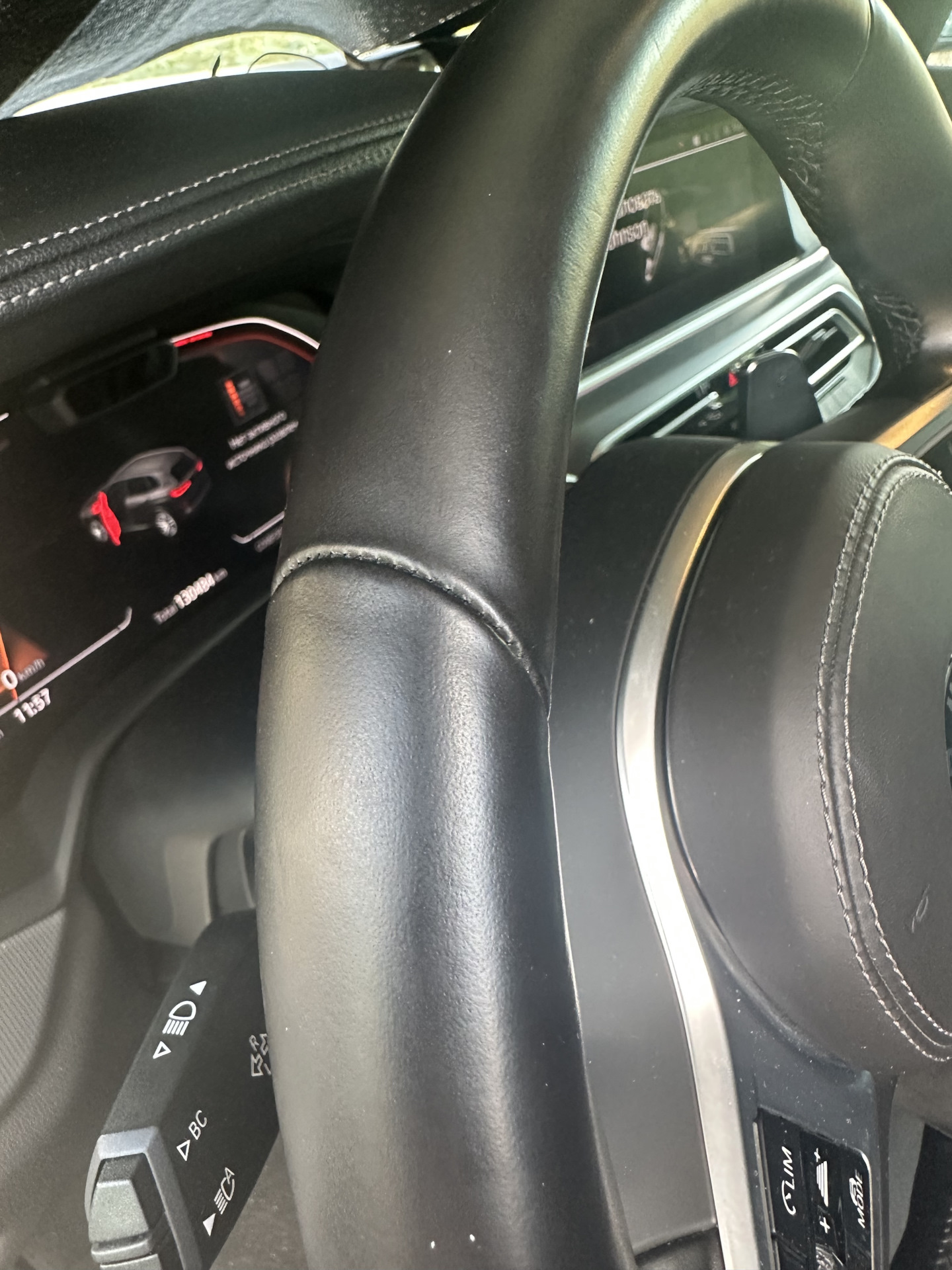

Пробег 130. Протираю раз в 2-3 недели очистителями для кожи. Никаких кремов и пропиток не использую. Никаких восстановительных процедур с рулем не производилось.
Вывод: 1. либо это условия эксплуатации
2. либо это партия кожи у изготовителя такая попалась

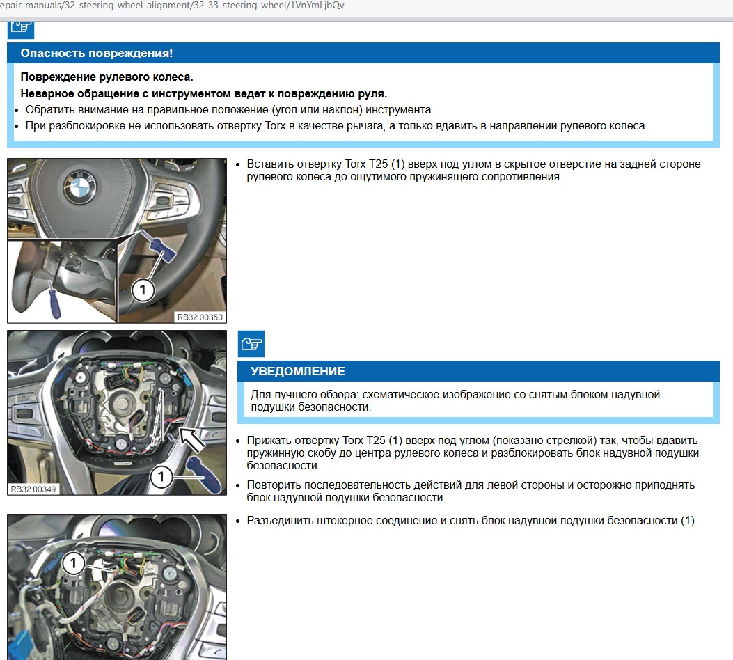

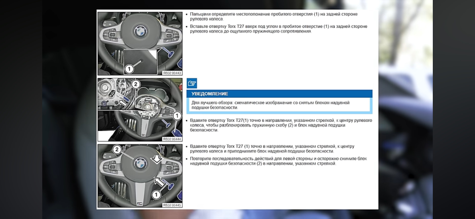

Специально для тебя фотографию нашел
"пробитое" имеется в виду, само место, а не пробитое на сквозь ;)
из этой картинки, как раз и очевидно, откуда там прокол и что для установки НОВОГО руля, не требуется там ничего нажимать…и реально, на НОВОМ руле, кто то проковыряет в "пробитых" местах отверстия?
Пальцами определите местопопожение пробитого отверстия (1) на задней стороне рулевого колеса.
Это дословно! Там не указано что надо что-то пробивать или протыкать. Там указано что отверстия уже пробитое. И другого подразумевать не может
TiS скорее всего, переведен, там нет дословности
еще раз, кто и зачем, будет прокалывать новый руль, если для установки этого не требуется?
второй момент, что технологически "пробитое" там да, будет, в том виде, Как есть, целое "продавленное"
…завтра гляну и все будет ясно
Есть тачки где дырки большие, есть где они очень маленькие еле заметные прям надо спичкой понажимать чтобы увидеть. Но говорят есть машины в которых нет отверстий это очень очень редкие

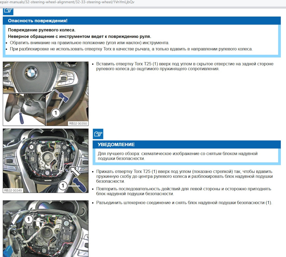

тут вот другой перевод
на самом деле, как на русском то назвать, то? чтор было очевидно?
Выштамповка? нет…
Вставить отвертку Тог Т25 (1) вверх под углом в скрытое отверстие на задней стороне рулевого колеса до ощутимого пружинящего сопротивления.
Это дословно!
Нет такой процедуры что то проколоть или проткнуть)

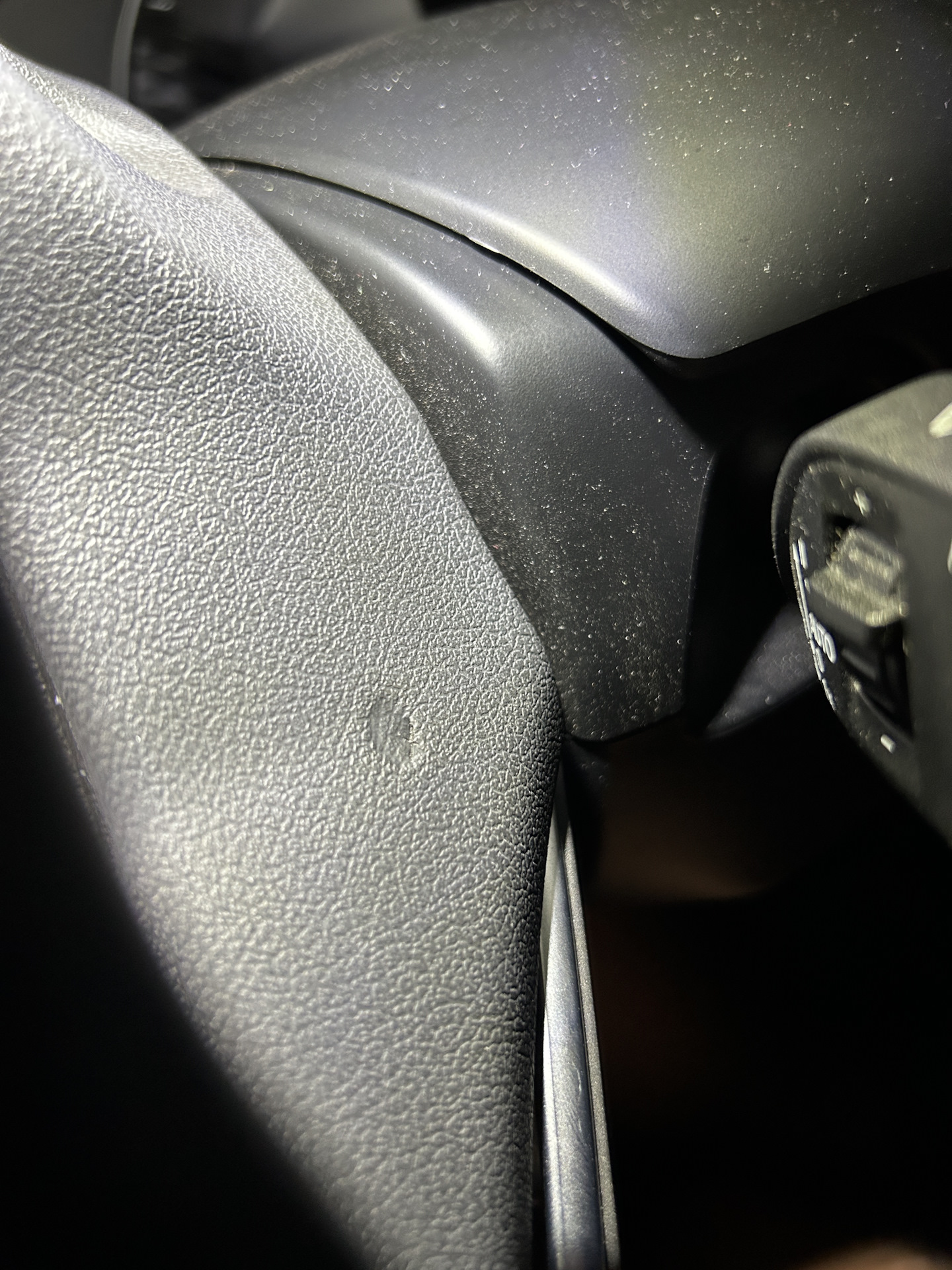

Вот в моей машине на фото вроде сразу не видно пальцем понажимал и вуаля она есть
разрез, вижу, завтра проверю свой
но когда снимают подушки в наших сервисах, там прям дыры проковыривают
Это дословно!
Аналогично. Дума что целое, а потом оказалось, что там аккуратный надрез.
14021989
Да там размерка, промятое место, но без дырок))

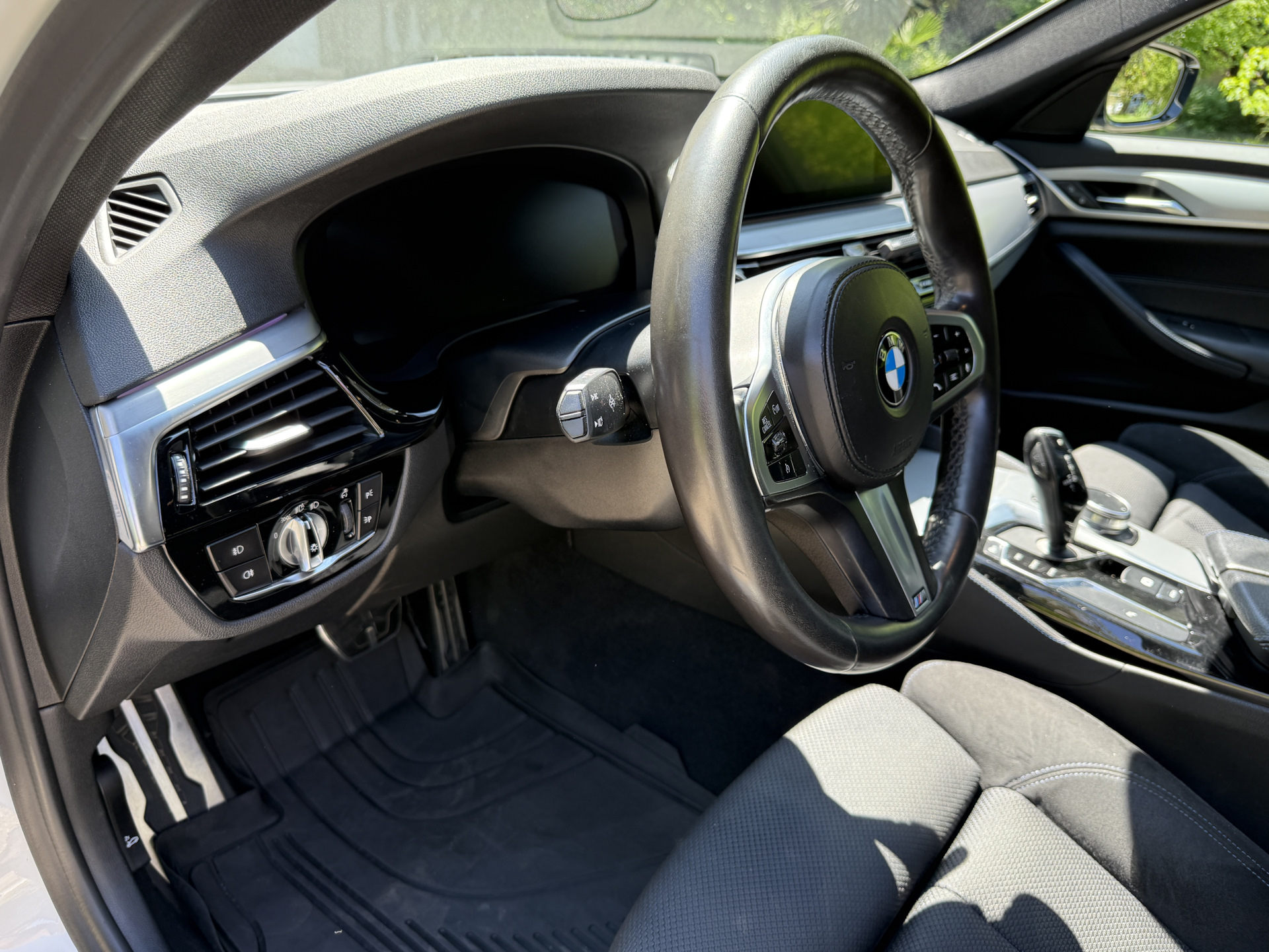

G30 2019Й год, проверьте, руль проколот?

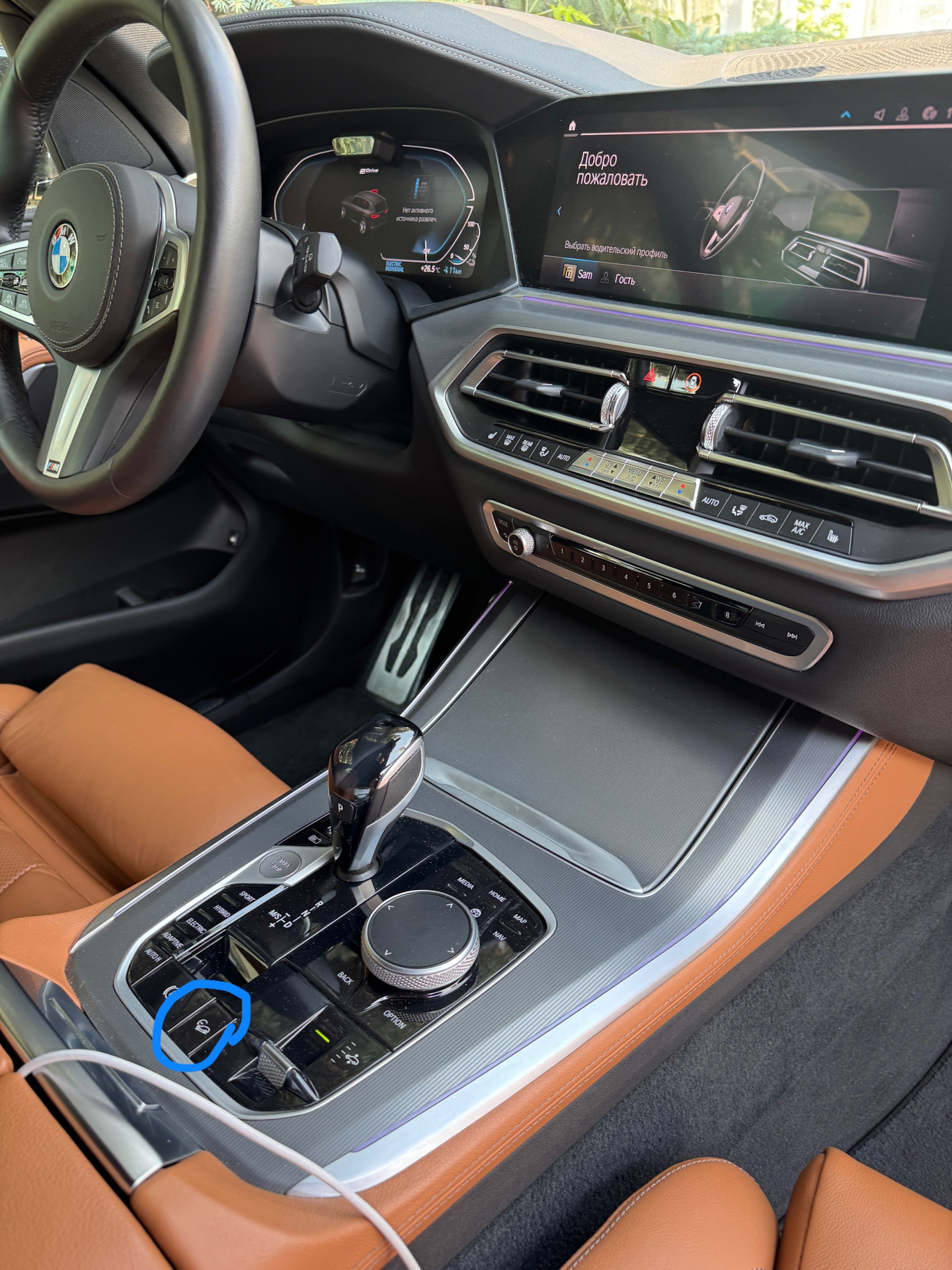

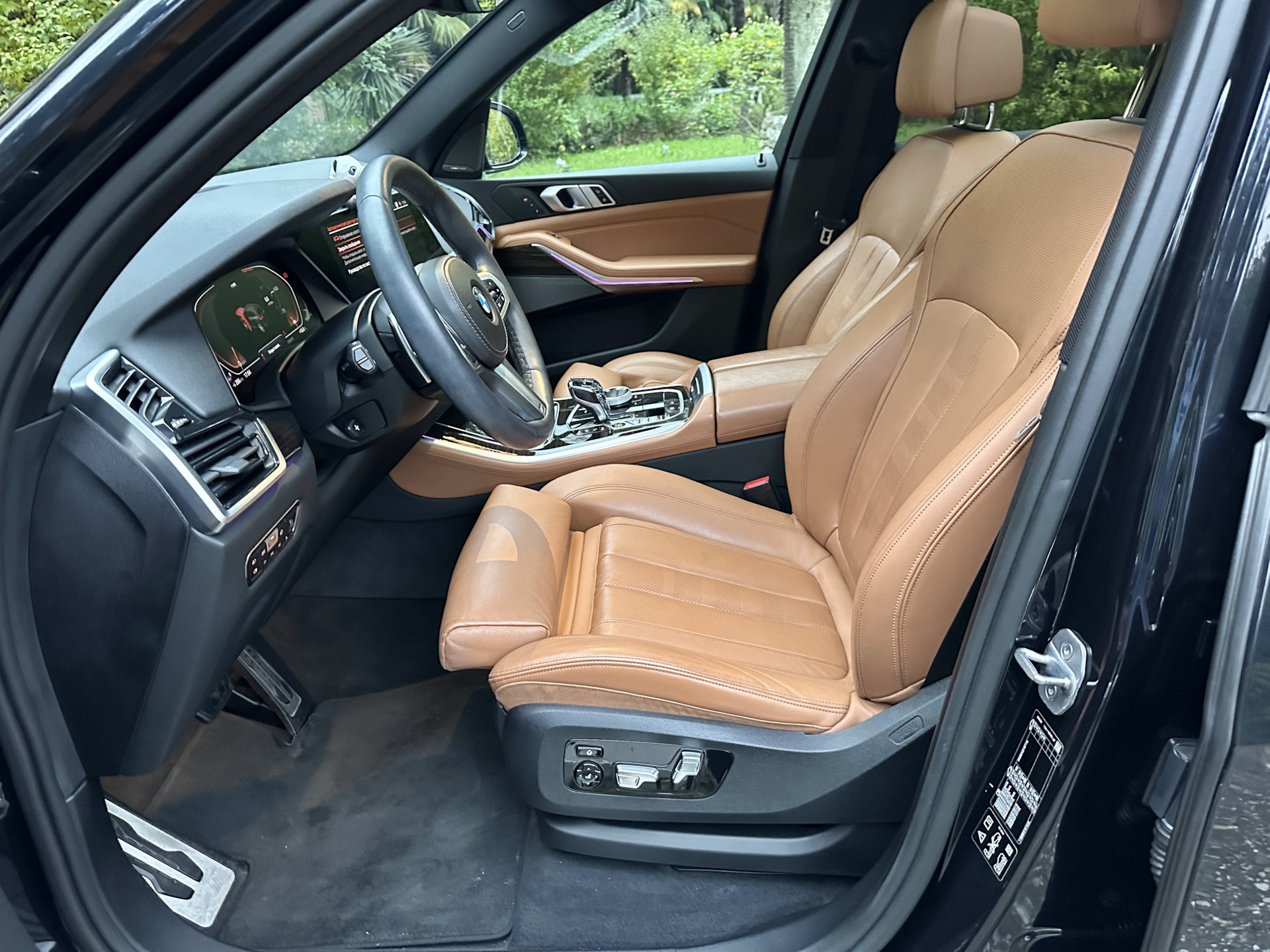

вот руль с 2019 года G05
Этот похож, он даже по цвету как будто не с кожи а с бумаги
тут пробег 120 и не видно износа…на G30 на 200ккм, там, да, по верху, от солнца, пошли трещинки и пора менять его
Какой пробег на этом? Новым брали?
G05, с Европы с отчетом эир до момента продажи
