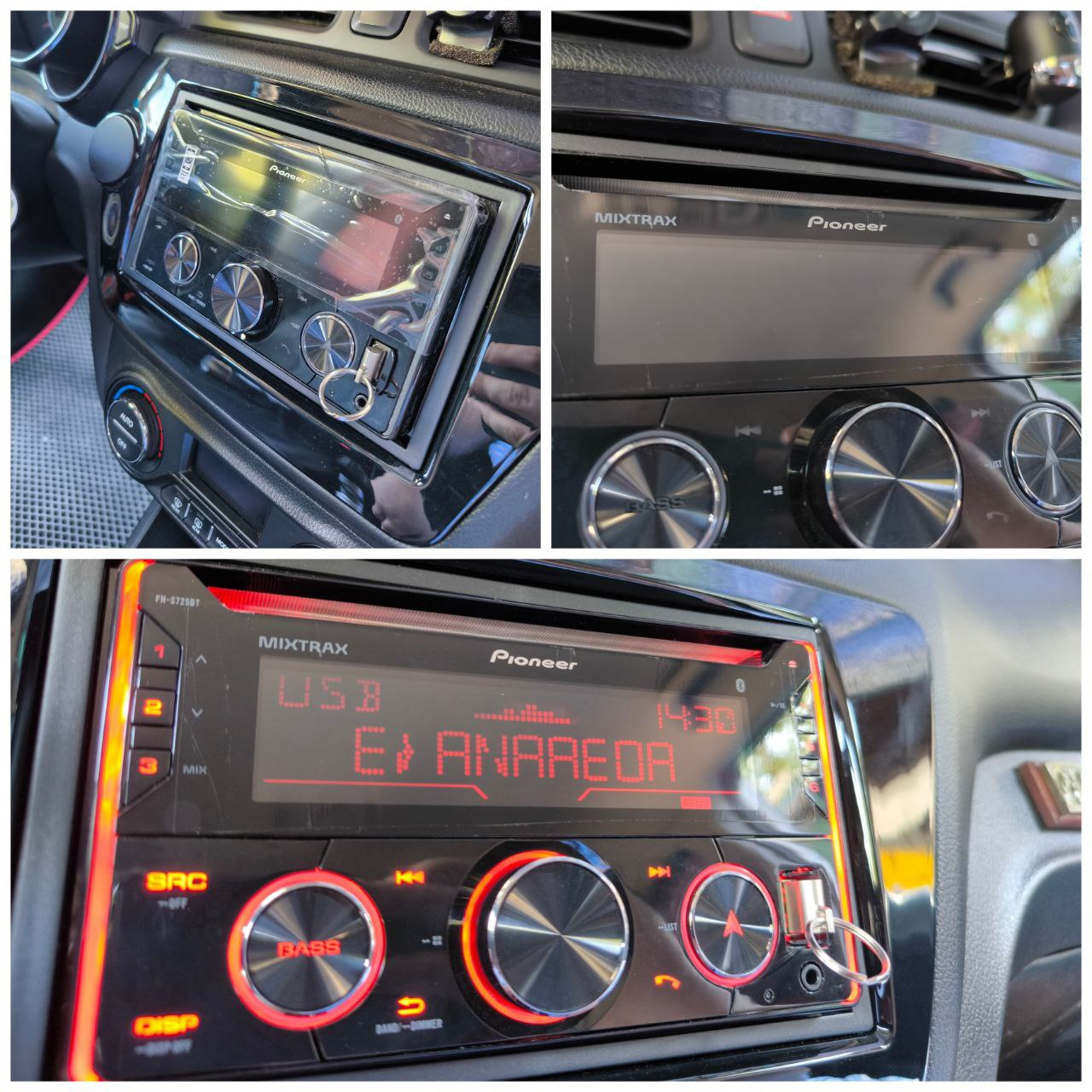

Всех приветствую !
Изначально хотел улучшить штатную магнитолу, а именно заменить дешевый усилитель TOSHIBA TB2926AHQ на TDA 7850 + конденсатор на 10000 мкФ и охлаждение необходимо сделать.
Хотел такой Pioneer MVH-S620BT без CD-привода!💿
Но стоит Дороже из-за этого взял FH-S725BT
В итоге штатное ГУ идет в резерв, а вот и процессорный Pioneer FH-S725BT
По снятии торпеды и штатной магнитолы видео в ютубе достаточно, но могу сказать у меня получилось её вырвать всю, постепенно она по клипсам не снималась, а с рамкой магнитолы уже с помощью лопаток снять получилось.

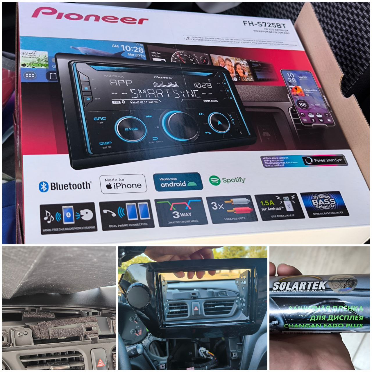

Для установки Пионера необходимо:
1) Лента уплотнительная StP Битопласт А5К, ею проклеиваем торпеду
2) Рамка переходная KIA Rio 2011-2017 / 2Din black / Intro (RKIA-N28-B)
3) Гибкие провода ПАПА-ПАПА Arduino для вставления в колодку
4) CHANGAN EADO PLUS Глянцевая пленка СОЛАРТЕК на дисплей

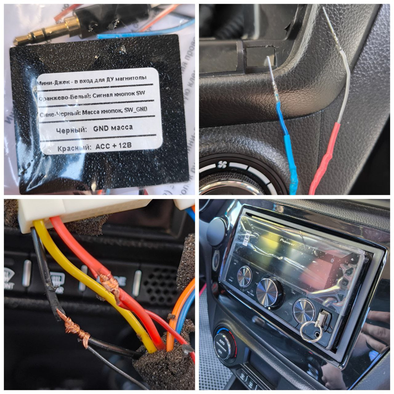

5) ADACAR Адаптер рулевого управления предназначен для управления магнитолой Пионер с кнопок руля

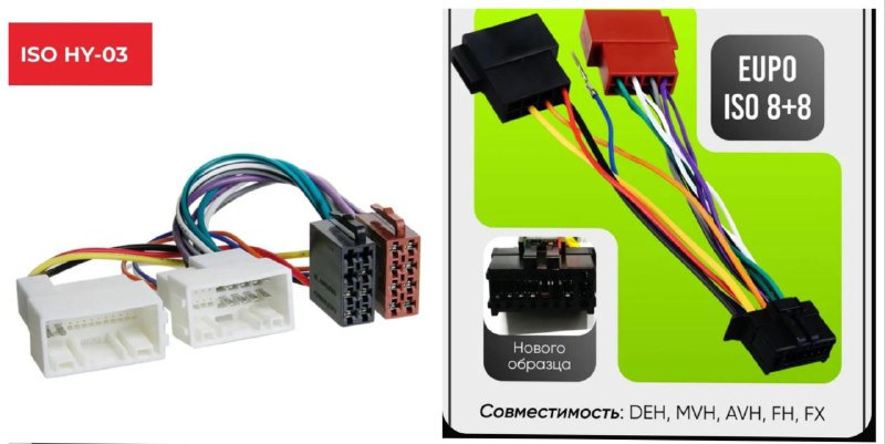

Сами переходники:
1) ISO-переходник Incar HY-03 на Hyundai (2010+), KIA (2011+)
2) PIONEER Кабель — Разъем, ISO-переходник 8+8

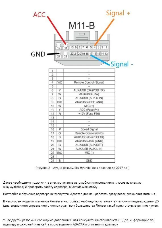

Подключение ADACAR адаптера рулевого управления магнитолой Пионер с кнопок рул.
Инструкция по установке KIA/HYUNDAI до 2017 года
Приклеиваем глянцевую пленку СОЛАРТЕК от CHANGANA, предварительно вырезав нужный размер для дисплея.
Получилось прям как с завода плёнка.
