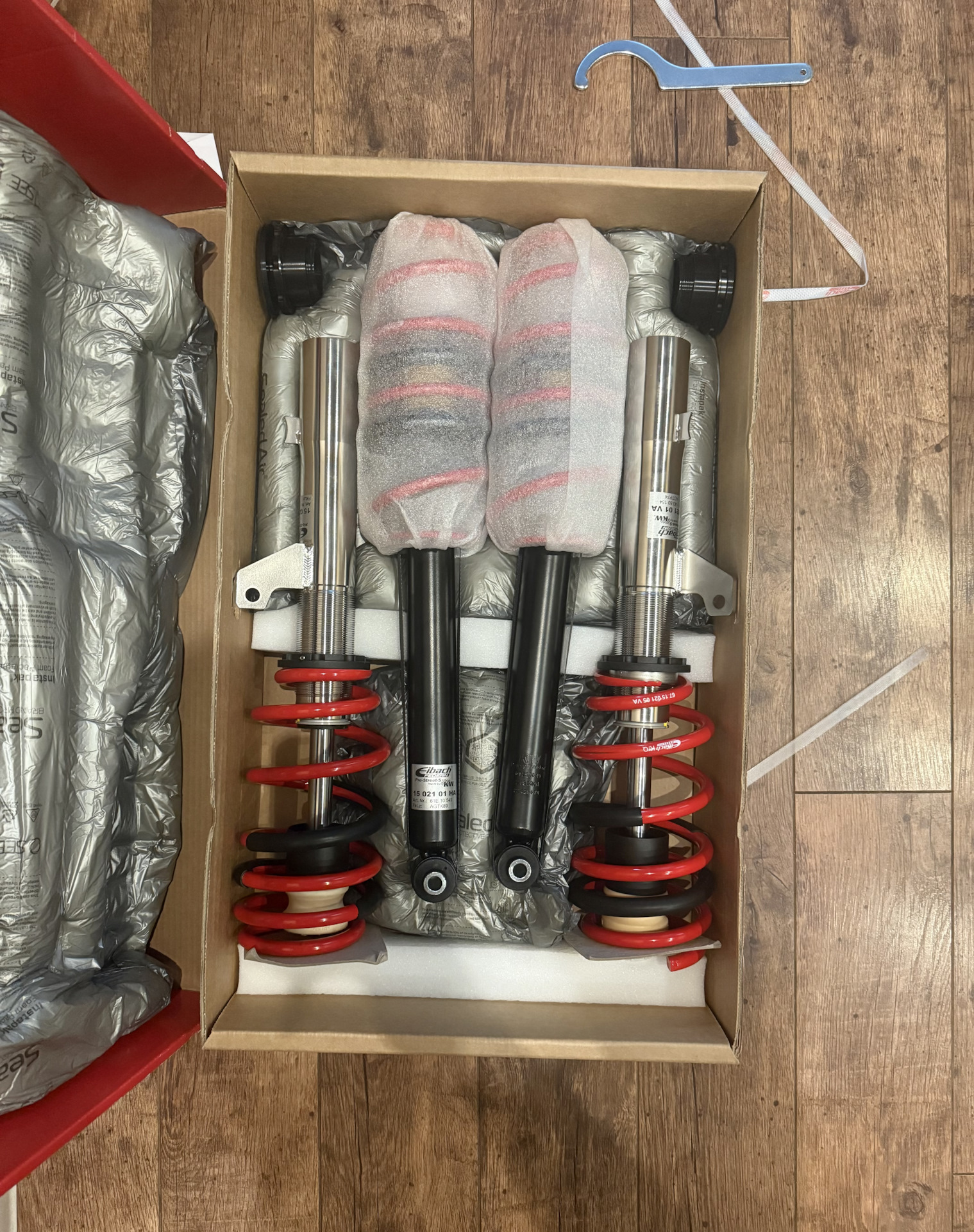

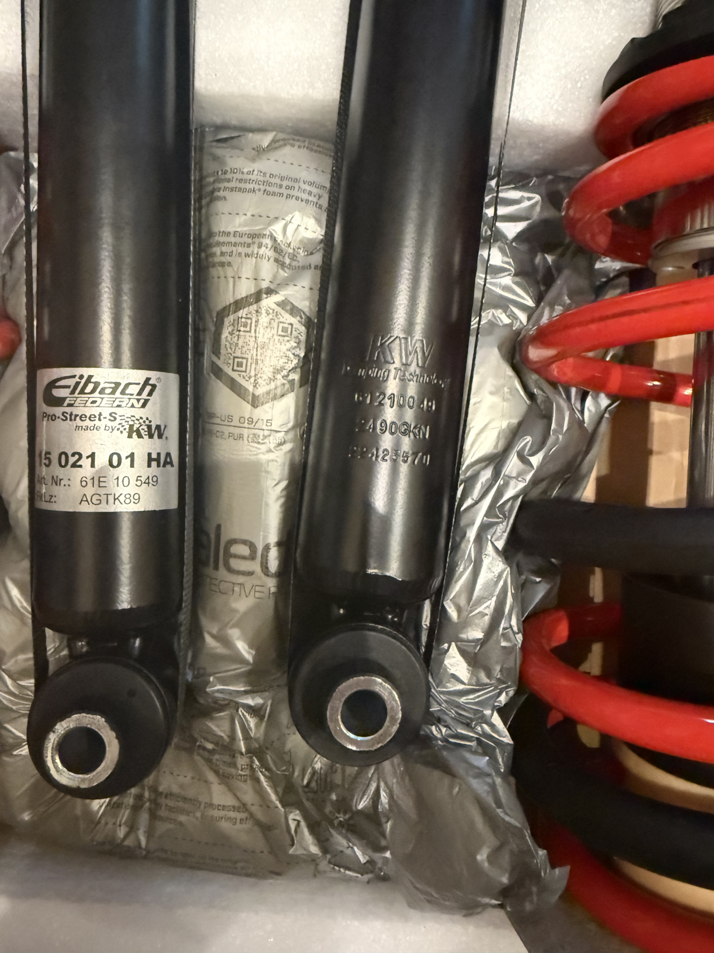

Койловеры выбрал Eibach, PSS65-15-022-02-22
Критерии выбора были просты:
1. Обязательно нержавейка — зимой езжу редко, но отказываться от зимней эксплуатации полностью не собираюсь.
2. Возможность регулировать клиренс как вверх, так и вниз. Без сжатия и отбоя. Не было планов кататься на треке.
3. Вменяемый баланс цены и качества.

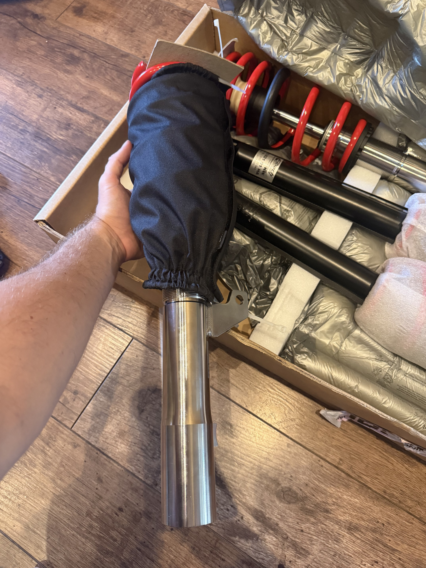

Вот такая красота приехала, по сути это KW v1, но с пружинами eibach:
Сразу же были докуплены чехлы:

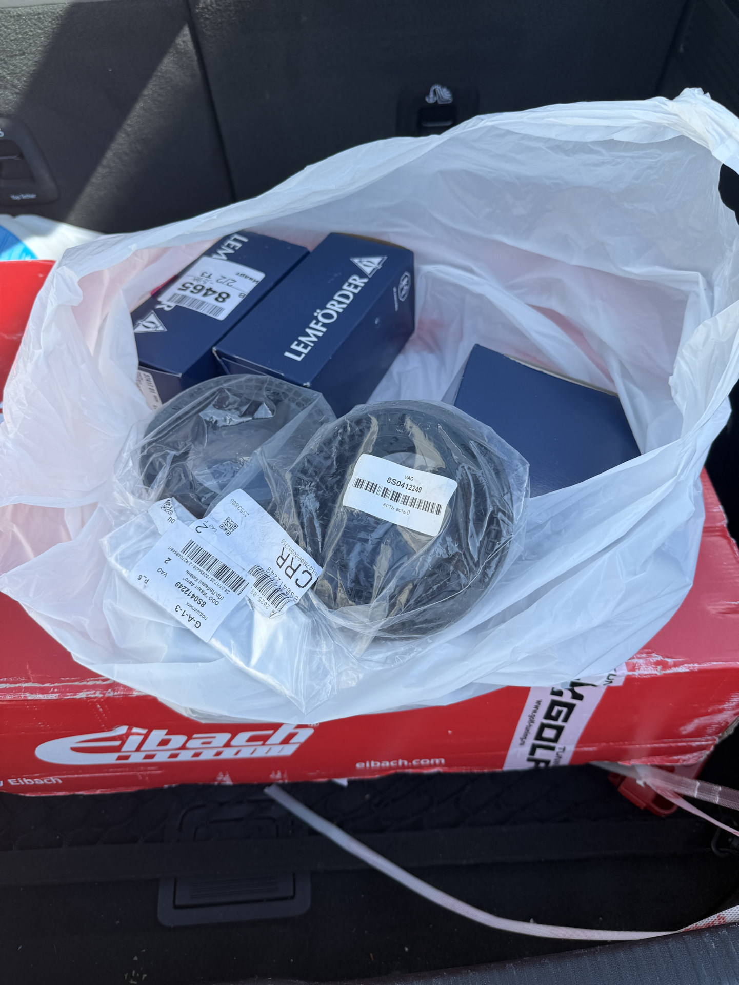

По мимо прочего для установки были куплены:
Опоры передние: LEMFORDER 3695101 х2
Опорные подшипники: VAG 8S0412249 х2
Задние опоры: LEMFORDER 3741701 х2

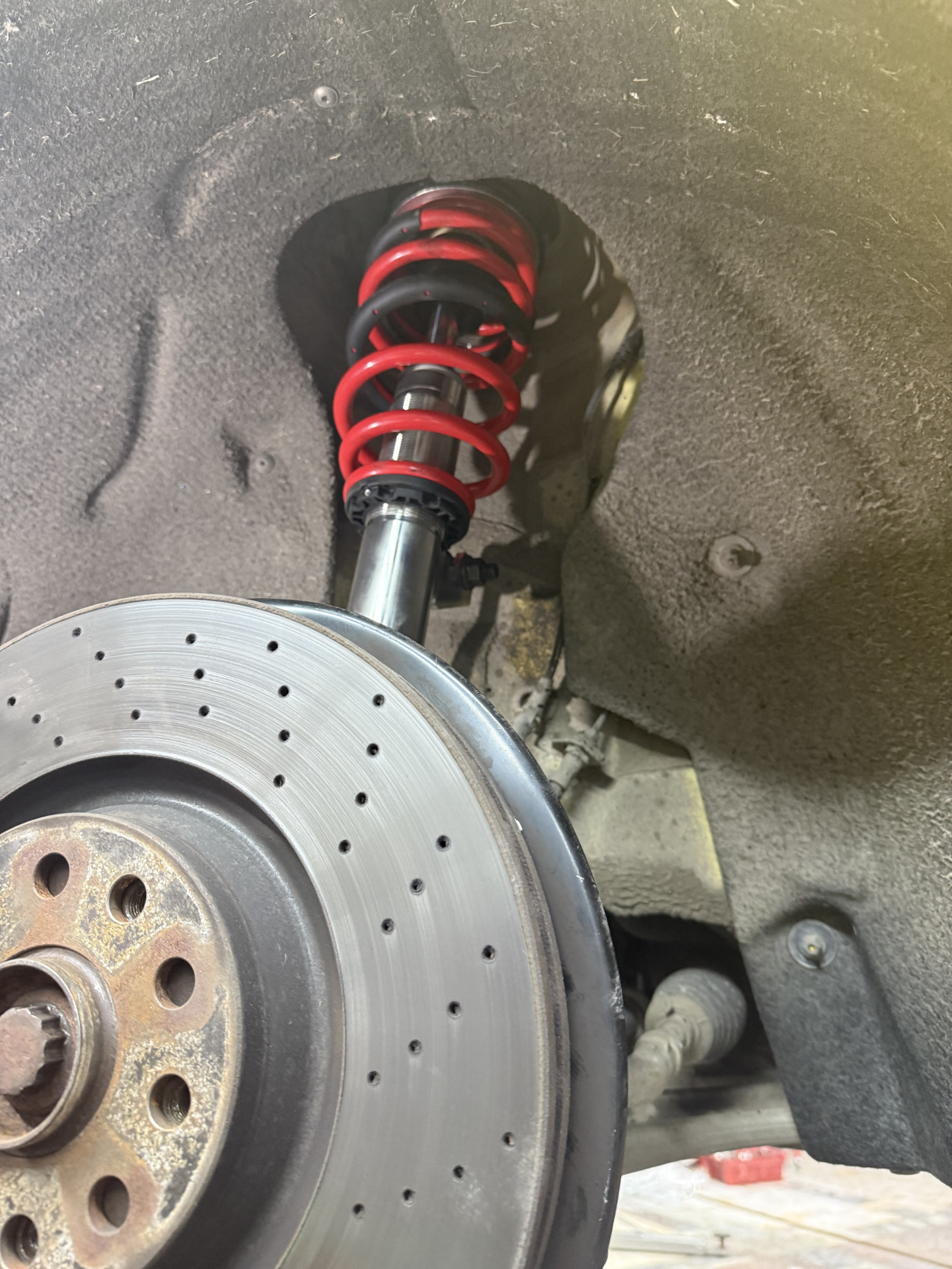

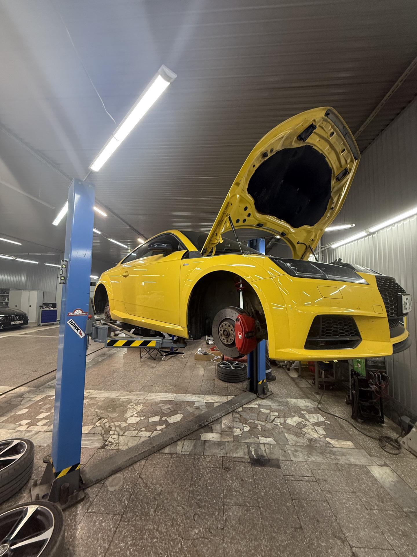

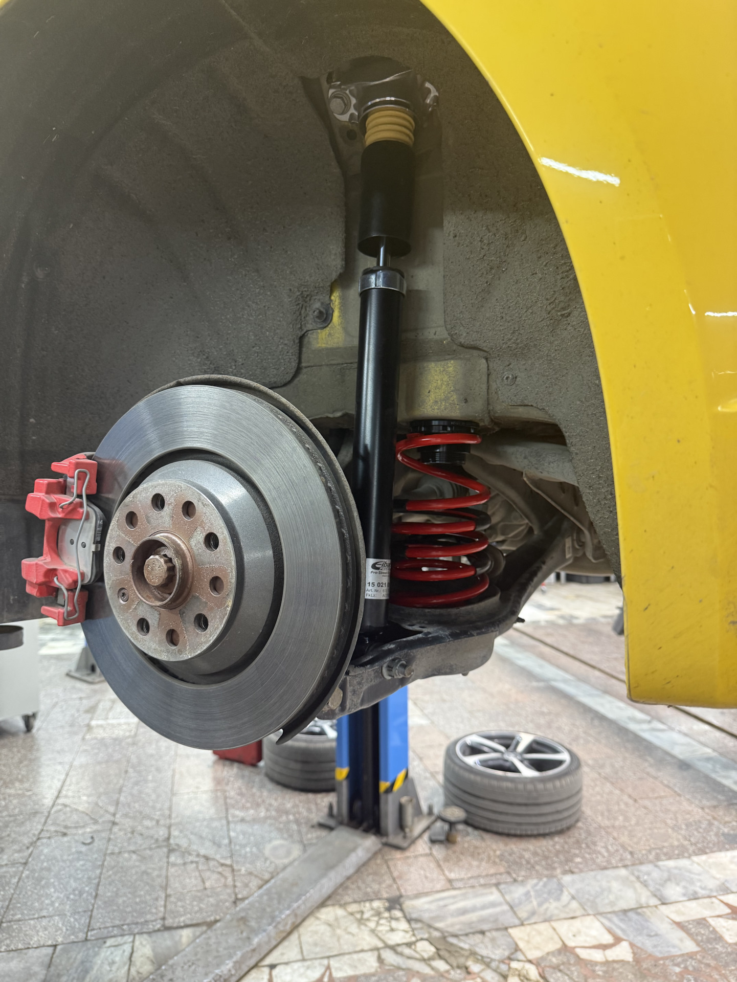

Установка:
После установки и повторной настройки:

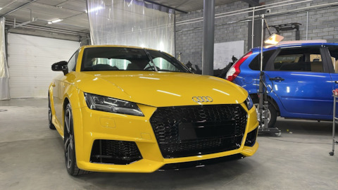

В целом, результатом я доволен.
Машина на удивление оказалось мягкой, энергоемкой и прекрасно управляемой.
Единственное, что не понравилось — задняя часть в максимально высоком положении, выше уже никак не сделать.

Может быть глупый вопрос, но зачем чехлы?
Чтобы грязь на резьбу винта не попадала, да и пыльник там короткий
есть ли смиысл, 5 лет отъездил на кв3, не было никаких пыльников в виде мечошков). все крутилось
Да хз, копейки стоит, пусть стоит)
Надо просто морду ронять тоже)
Просится ж
Надо, согласен, но шкрябает о подкрылок уже, видимо придется заваливать ось
Люто)
Заднее колесо наружу выдвинуть и будет поприятнее.
Попробую, спасибо
