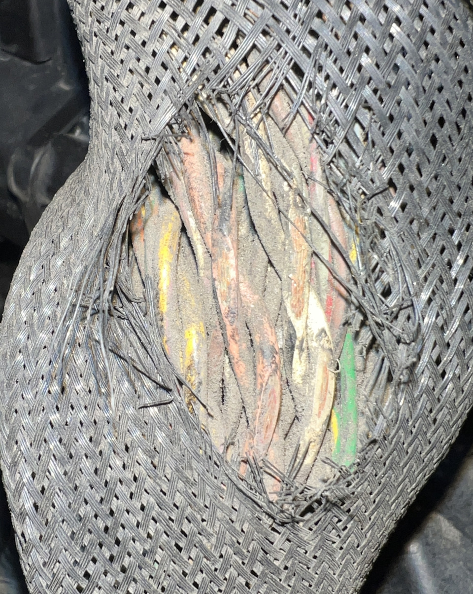

— Проведено очередное ТО:
Фильтра C23129, HU719/8x
Масло ADDINOL Premium 0530 FD — 6 л
— Замена горловины топливного бака (при заправке капало топливо).
— Замена трубки вентиляции картерных газов 21437132 (оригинал 30757132)
— Замена вакуумного насоса 31219463.
— Ремонт моторного жгута.
— Замена пер. тормозных дисков 30657301, колодок LONG LIFE 30769125 и тормозной жидкости (прошлая замена торм. дисков была на 400 000 км, колодок на 461 000 км)

Как трубка вентиляции картерных газов себя показала? Встала нормально? А то где то читал, что она чуть длиньше и какой то из шлангов имеет более сильный загиб
Ставили в сервисе, нареканий к зч от них не было, поэтому считаю, что все впорядке с ней.
Спасибо, пошел заказывать тогда:)
Замена вакуумногр насоса помогла? Такая же фигня после самостоятельного переулотнения.
Да, купил первый попавшийся за 1400 с авито, все ок.
Тоже купил, лежит, ждет замены. Никак руки не дойдут.
