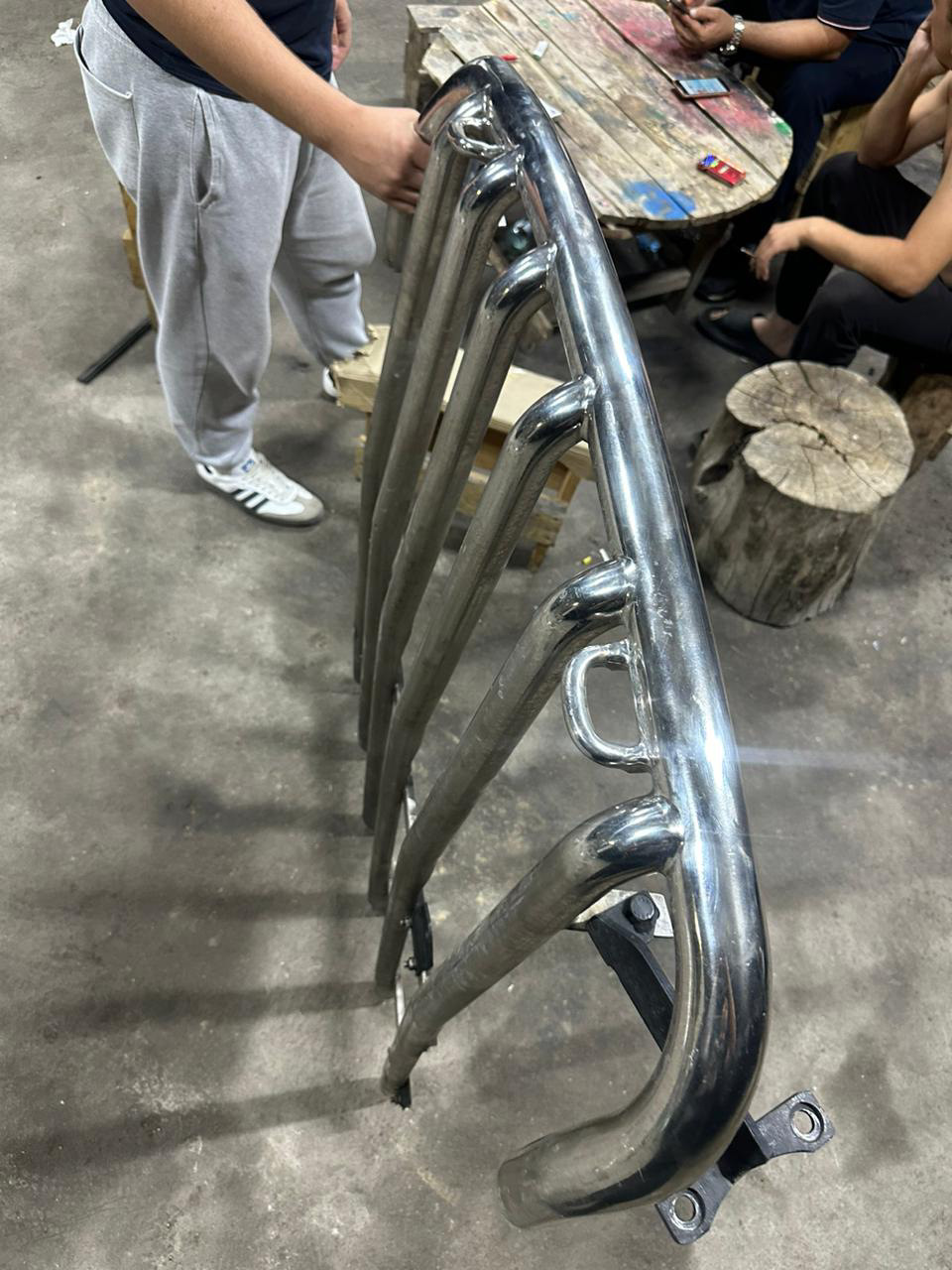

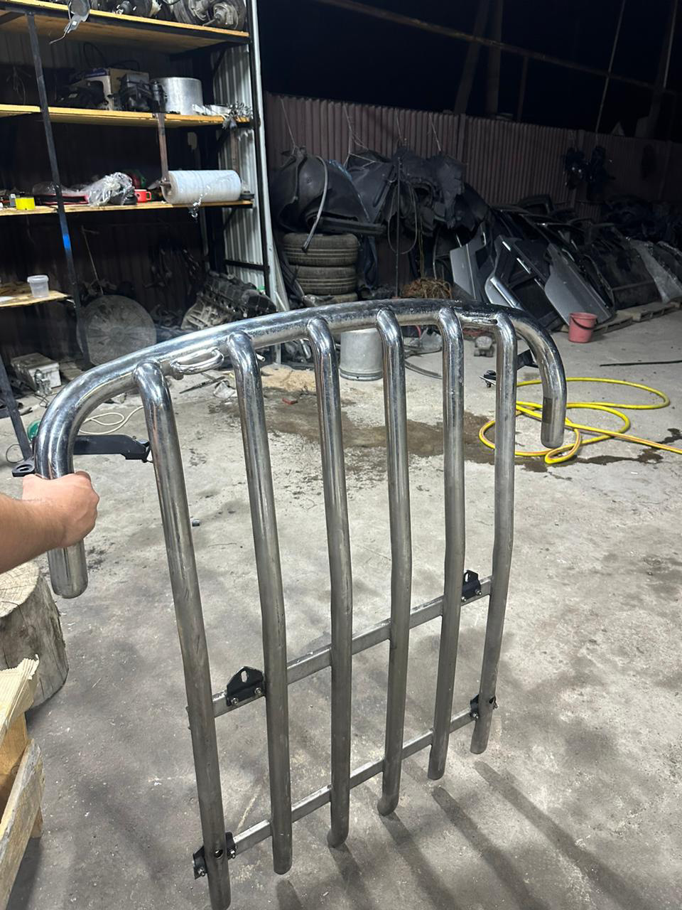

И вот одним из вечером получил фото от разборщика
Не думая ни минуты сразу же позвонил и назвал свою цену, и на следующий день он уже поехал ко мне с другого города)

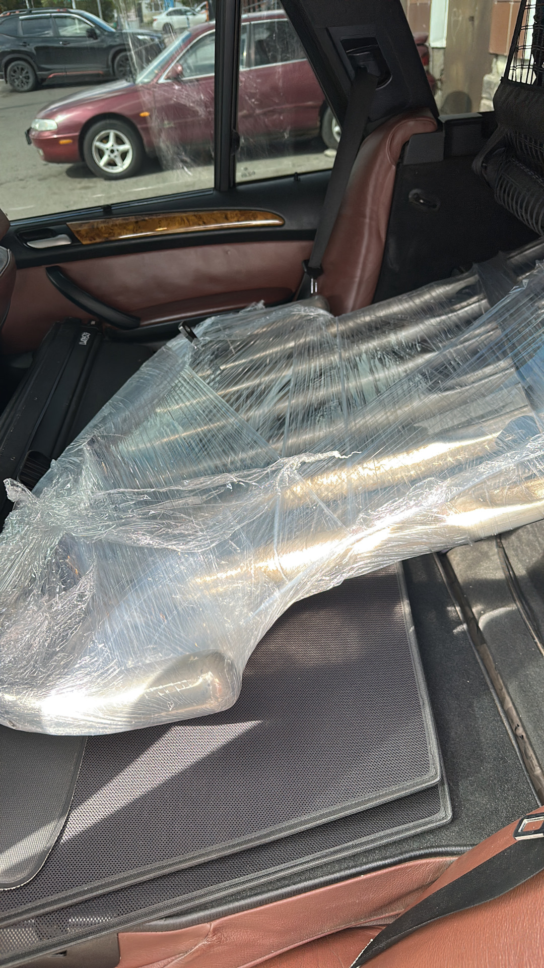

Через день он уже был у меня и я приступил к установке
Уже после покупки, возвращаясь к началу истории, я понял что купил не то что бы не то что хотел, а наверное правильно сказать немного другое. И как на зло в инете нет ни одной фотографии как сидит аэро брус на рест в обвесе 4.8.
Нашел только несколько фото как сидит аэро на доресте без обвеса, но это совсем не то(

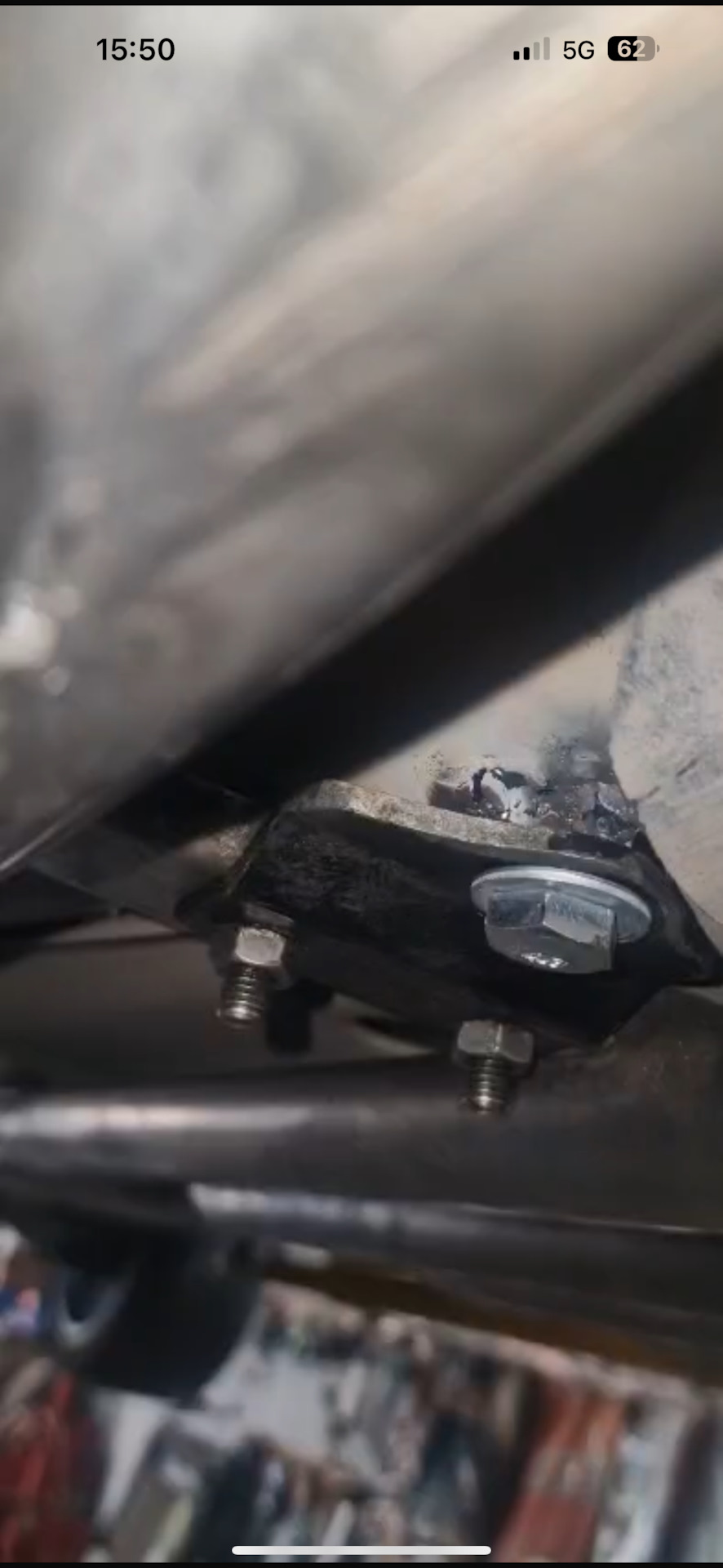

Брус как и на фото в идеальнейшем состоянии, все крепления приехали вместе с ним кроме закладных. Ну в целом это не проблема, на самом деле
Мы просто приварили гайки с внешней стороны подрамника. Можно было сильно заморочиться и изготовить закладные но это заняло бы (очевидно) на много больше времени, с чем я сталкиваться не хотел.

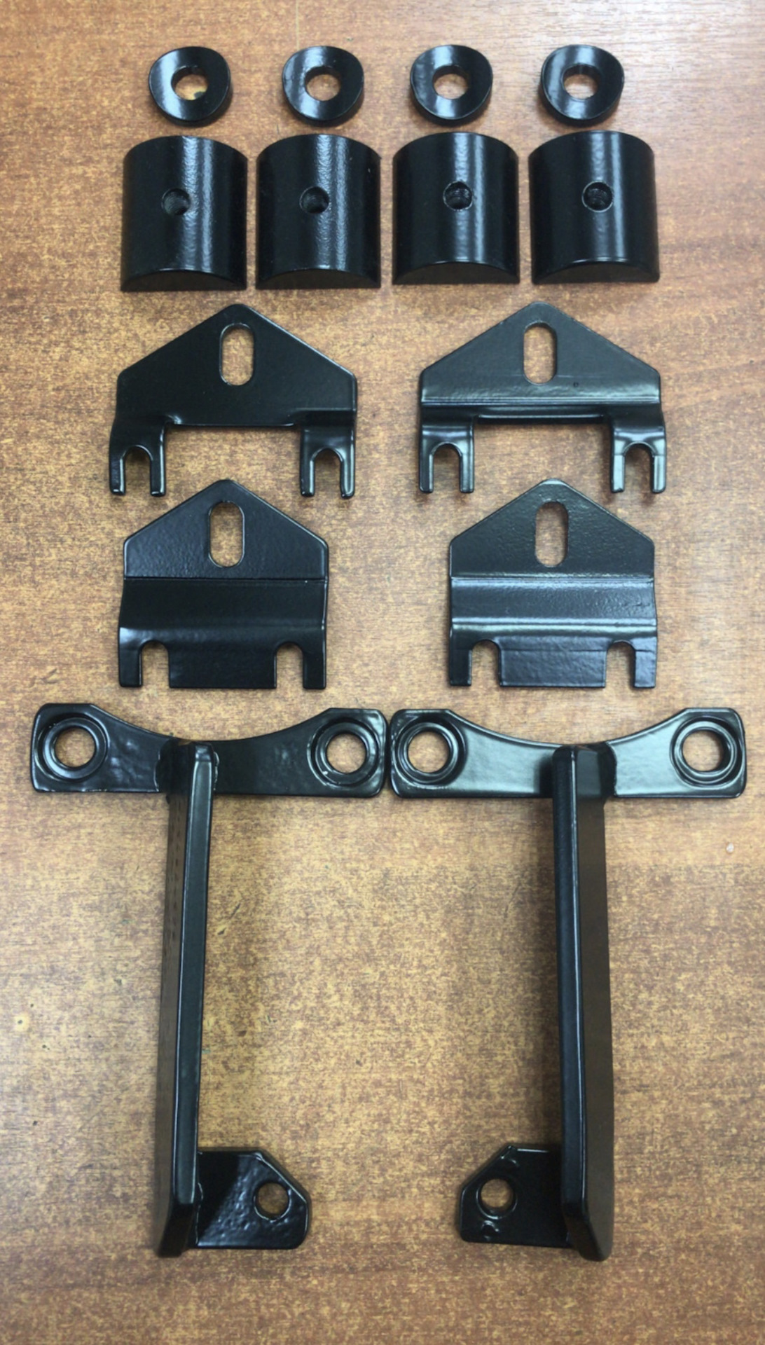

А вот полный набор крепежа который необходим (по хорошему) для правильной установки:
Но я обошелся без нижних и верхних, были использованы только те, что в центре (4 пятиугольных).

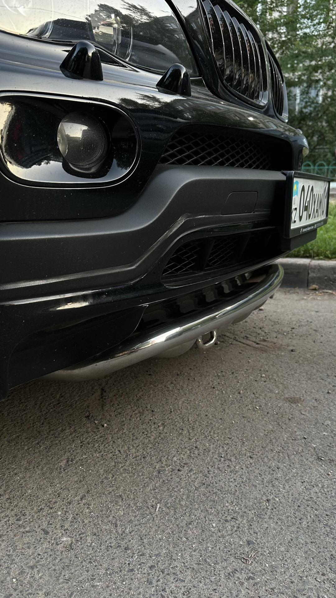

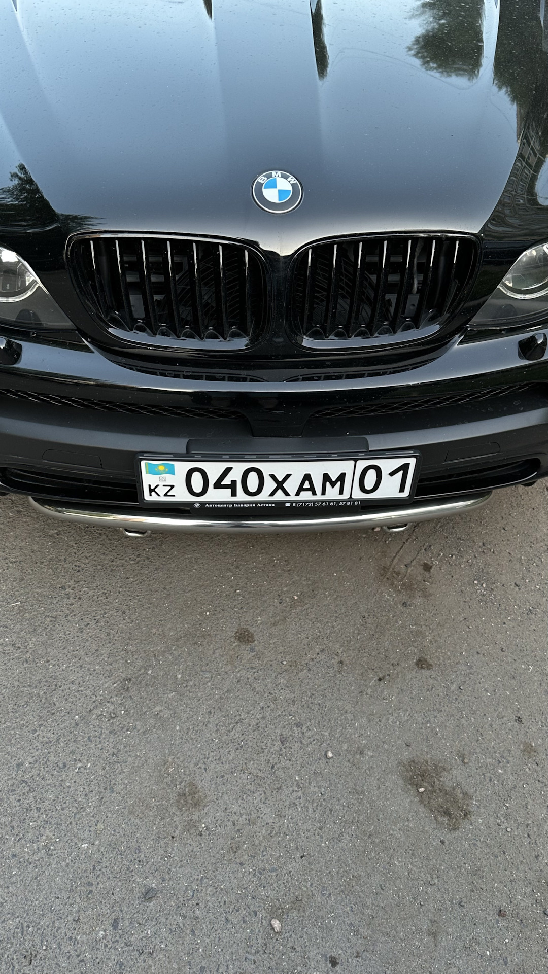

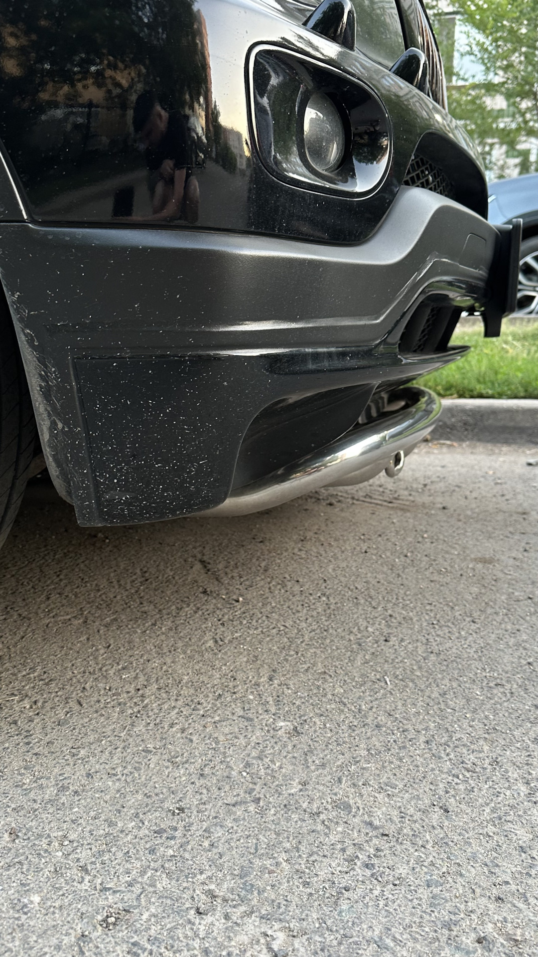

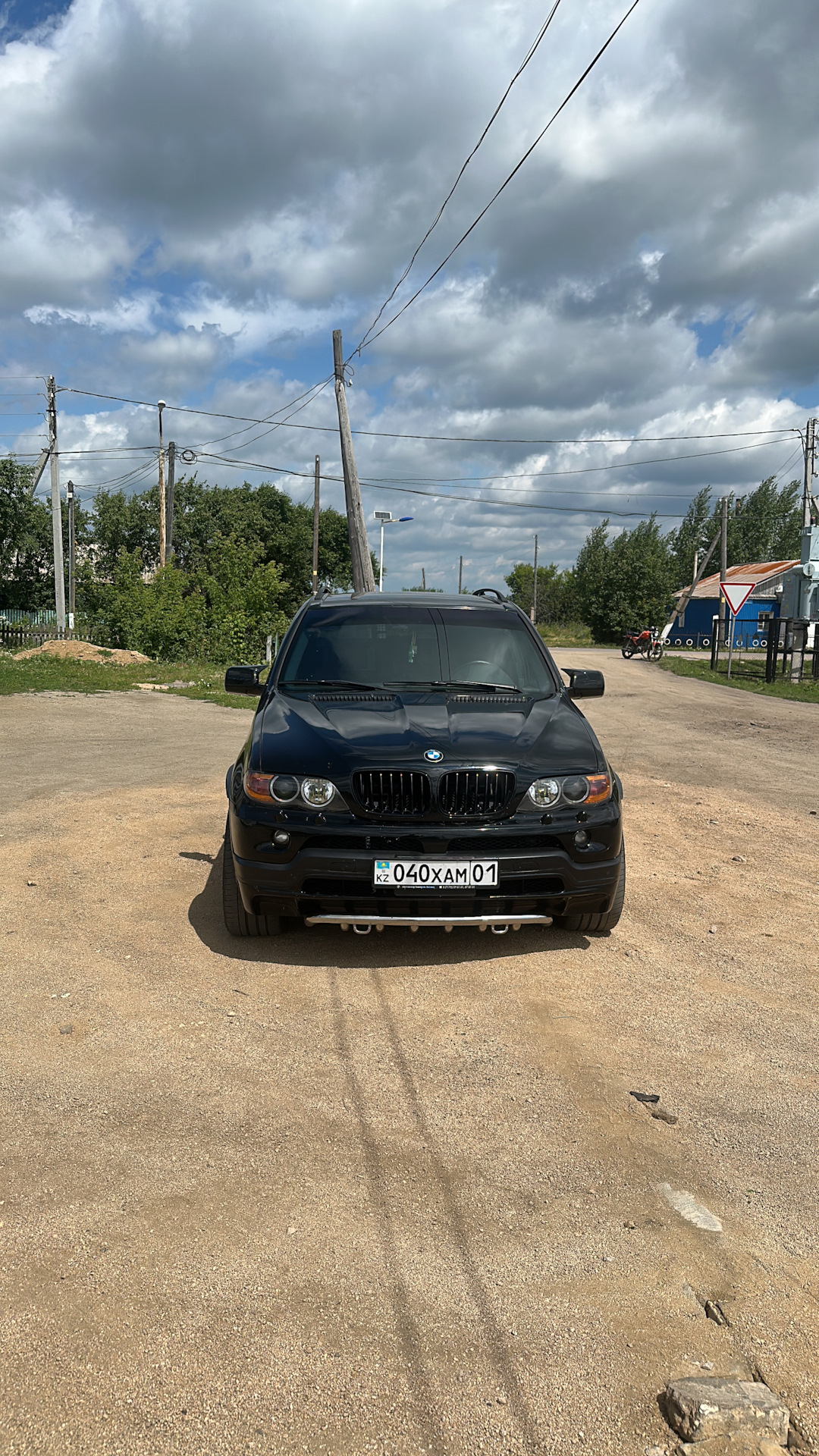

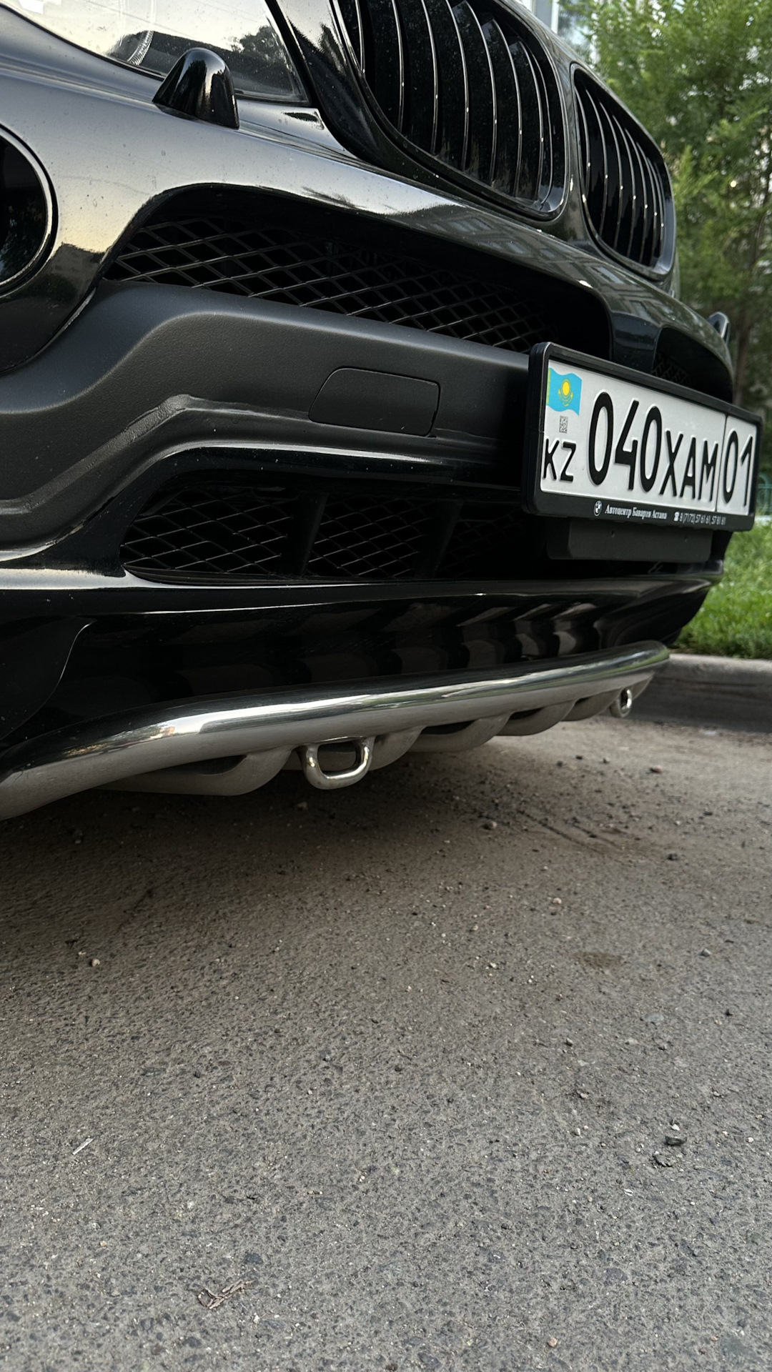

Ну и по итогу — вот как сидит защитный (отбойный) брус от аэропакета на рест бампере с обвесом 4.8
Да, есть некая щель между ним и бампером. Касательно вылета самого бруса тоже есть нюансы
Но в целом, за деньги которые он мне достался, я более чем доволен.
По проходимости — никаких вопросов
По надежности креплений — никаких вопросов
