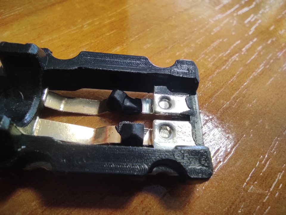

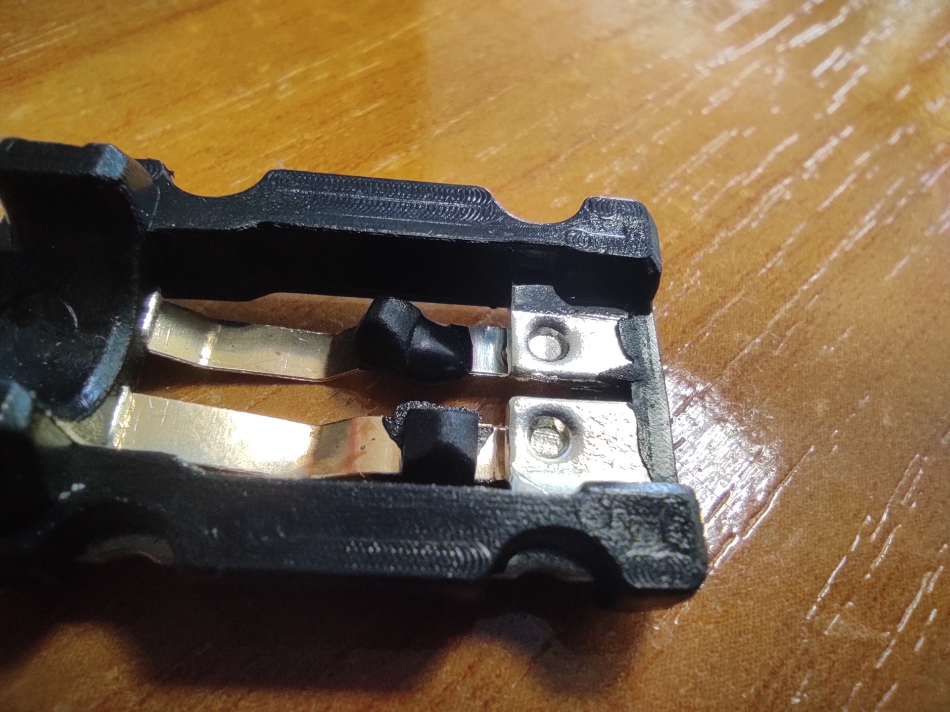

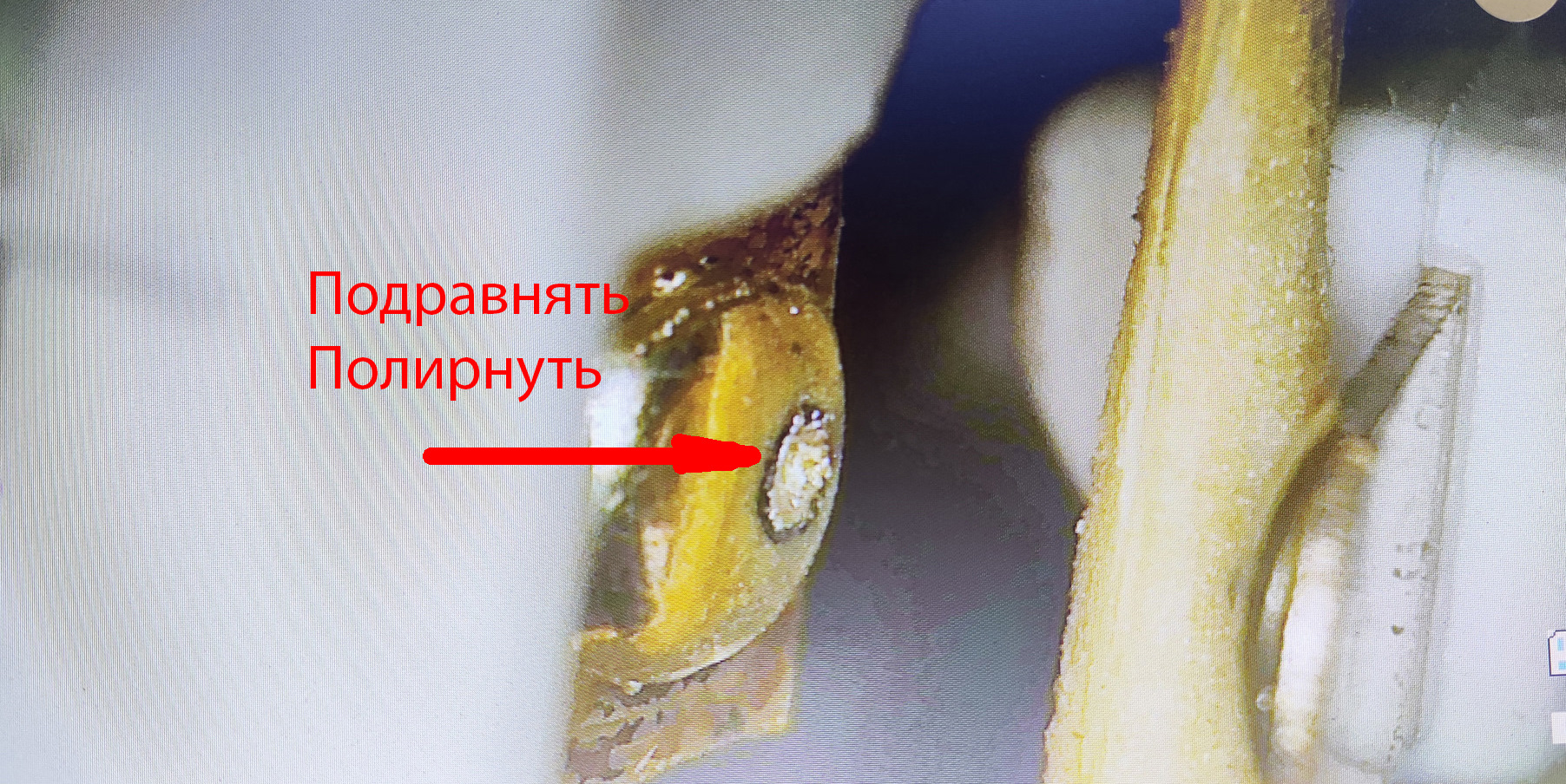

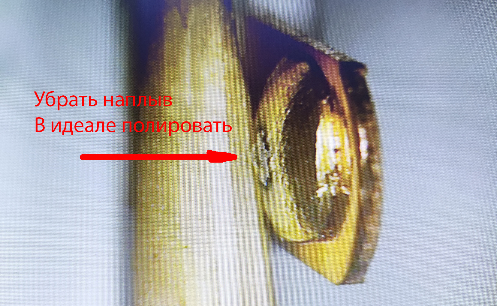

Подгорел контакт на одной из контактных пар. Столкнулся не давно, позже напишу. Заменил датчик.

Круиз не должен работать, если ЭБУ видит, что педаль тормоза нажата. В датчике педали две контактные группы — одна НО включает стопы, вторая НЗ для контроля нажатия педали подает сигнал в ЭБУ. Если она не замыкается при отпущенной педали, то круиз работать не будет, не смотря на то, что лампы стопа исправно загораются

это все из за датчика. пару месяцев назад была такая же проблема, те же ошибки. разбирал/чистил старый — помогало на пару дней. закончилось заменой. оригинал найти не смог, взял метако. пока работает без нареканий.
