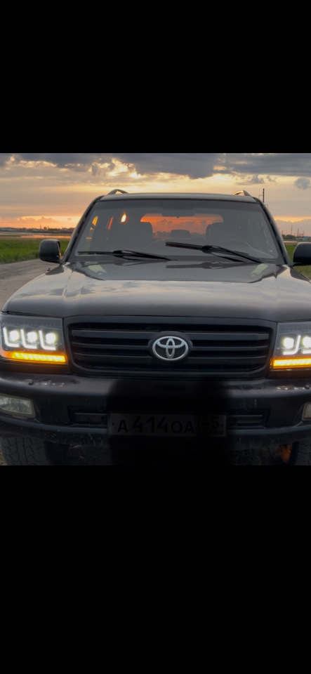

Знаю что многие скептично относятся к таким фарам но каждому свое. Задолбал меня этот тусклый свет, думал про новые с врезанными линзами и т.п. но решил взять такие и попробовать.
Заказал на «Озоне», вначале не совсем понял как подключать, но оказалось сам тупанул.
По поводу подключения.
Все фишки стандартные подключить и всё.
Меня смутила лишняя фишка и то что не поднималась шторка на дальнем свете. Оказалось надо проверять на заведенном двигателе.
Еще мне надо было что бы отключались ДХО, для этого я поставил дополнительную кнопку в штатное место.
Регулировка производиться механически 2 шестеренки, низ/верх, лево/право.
По результату свет бомба, четкая граница. Запотеваний нет.

На сколько я понимаю, у вас дорест, но фары купили с крепелиниями от Рестайла
Именно так, пришлось эту часть убрать что бы встали
Бронь наклеили? Пыль не заходит?
Да бронь наклеил и герметиком прошелся дополнительно

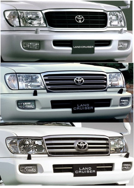

фары, где ближний над дальним имеют другую форму, чем фары, которые моноблоки от последнего рестайла. на доресте и первом рестайле подфарная планка параллельна бамперу. а на втором ресте реснички уже косые.
Они взаимозаменяемые. Посадочное отверстие у них идентичное.
кто заменяемые? какое отверстие?
у второго реста оригинальные фары по форме другие.
есть китайский тюнинг, фары выглядят внешне как второй рест, но по форме как первые два варианта. только это все не поможет, если машина изначально 2й рест или переделана под 2й рест в оригинале.
Прошу прощения, неправильно выразился) Дорест и 1 рест взаимозаменяемые, а от второго реста не подходят.
У меня 1 рест, встали отлично.

В профили 2002 год
И по фото как замена стеклянных
Ну, профиль, и чего? На фото до замены фары моноблоки, после замены фото с решеткой под второй рест. Как я по таким фото должен понять, это действительно элементы от второго рестайла или закос под него?
У меня тоже 2003г, но морда переделана. Планка, речнички, решетка, фары, все от 2го реста. Я на него и перешел именно потому, что подфарную планку купить на 1й рест не смог. На разборе ломят цены, а тайвань приходит на второй, несколько раз заказывал.
Моноблоки да
Но внизу поворотника есть сопля черная
Значит не меняли железо
Решетки под второй рест есть в продаже
да, разглядел. спасибо! )
