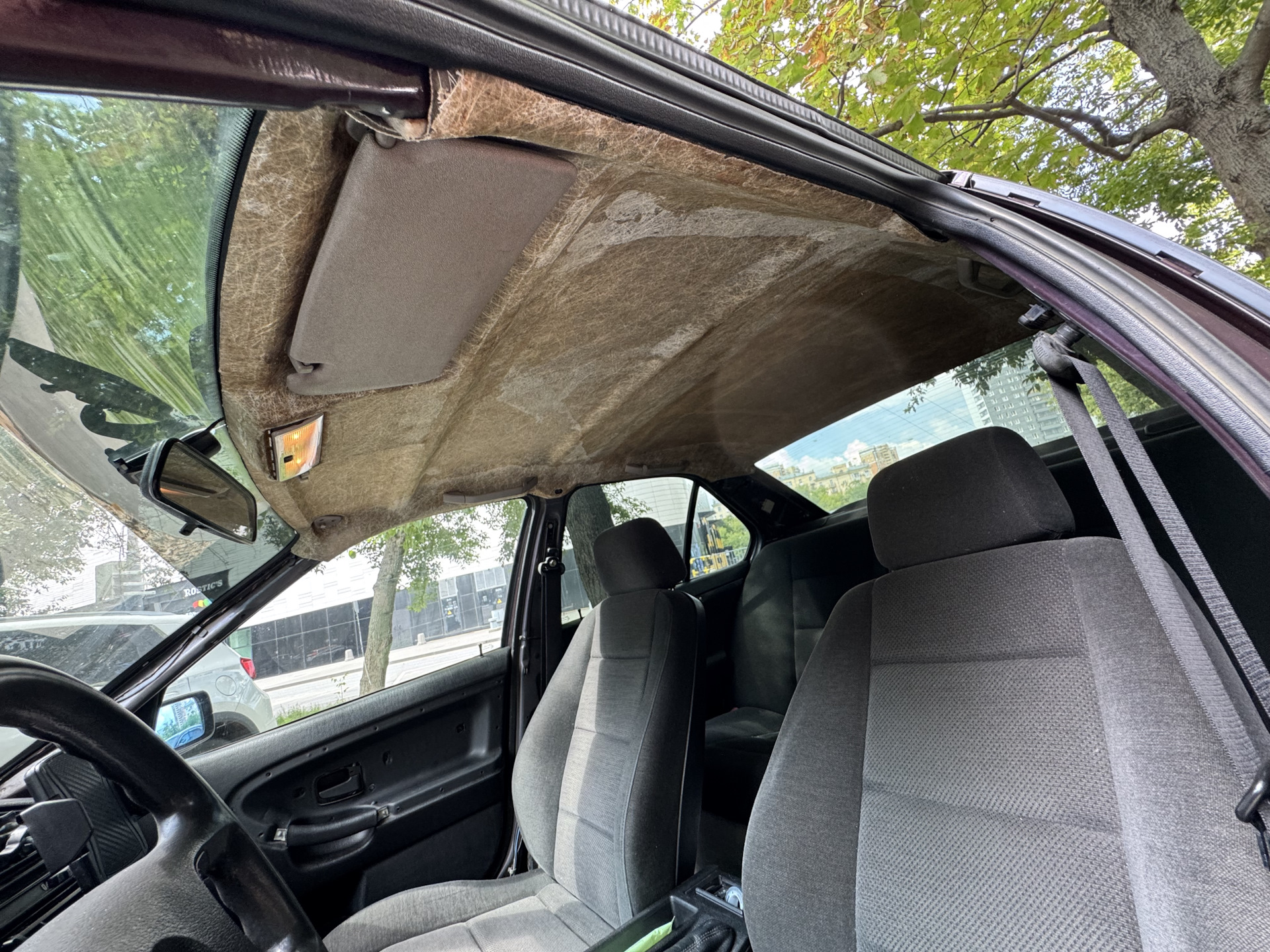

Начал разбирать колхоз кривыми руками по салону
Первым делом что бесило большего всего, это потолок переклеенный обрезками с большими разрезами
Было принято решение начать с не самого затратного, но муторного дела — переклейки потолка
Тк гаражом всё ещё не обзавёлся пришлось делать в несколько этапов
Первым делом был снят потолок, вытаскивал через заднюю дверь
Потратил часа 2 чтоб расклеить потолок, который судя по запаху клея был приклеен на пва клей
Руки отходили 2 дня тк этот тонкий дермантин был поклеен поверх старой ткани, и ткань пропитавшаяся старым клеем + сверху заклеенная кожзамом просто стала деревянная
Решил заранее расклеить чтоб не мучаться с расклейкой в день поклейки
Далее потолок был возвращён на своё место

Через 2 недели приехал к другу на дачу и тк там есть нужный инструмент, свободные руки друзей, хороший свет и куча свободного места принялся к работе
Был снова скинут потолок через заднюю дверь
Подвешена ткань к потолку гаража, разбодяжен клей в пропорции 60-70 процентов клея к 30 процентам растворителя и 5 процентов активатора, залит в профессиональный пульвизатор с дюзой 2.5
Наносил в 2 этапа с перерывом в 40 минут
После того как клей был нанесён, был взят не менее профессиональный домашний фен и на максимальной температуре что около 70 градусах начали разглаживать, температура активации клея 60 градусов, так что клей стал сразу липнуть, спустя полтора- два часа с поглаживанием ткани и занятий оригами с углами и дырками потолок был закончен и остался сохнуть на ночь
По информации производителя время кристализации клея 5-6 часов, по этому ночи было достаточно чтоб всё крепко приклеелось
Далее были скинуты передние сидения дабы не испачкать потолок и занесён в тачку уже втроём тк держать головой черный потолок не лучшая затея)

Комментарии 11

Тачка уже в холоде в 5-10 градусов тепла постояла и под солнцем
Держит норм
