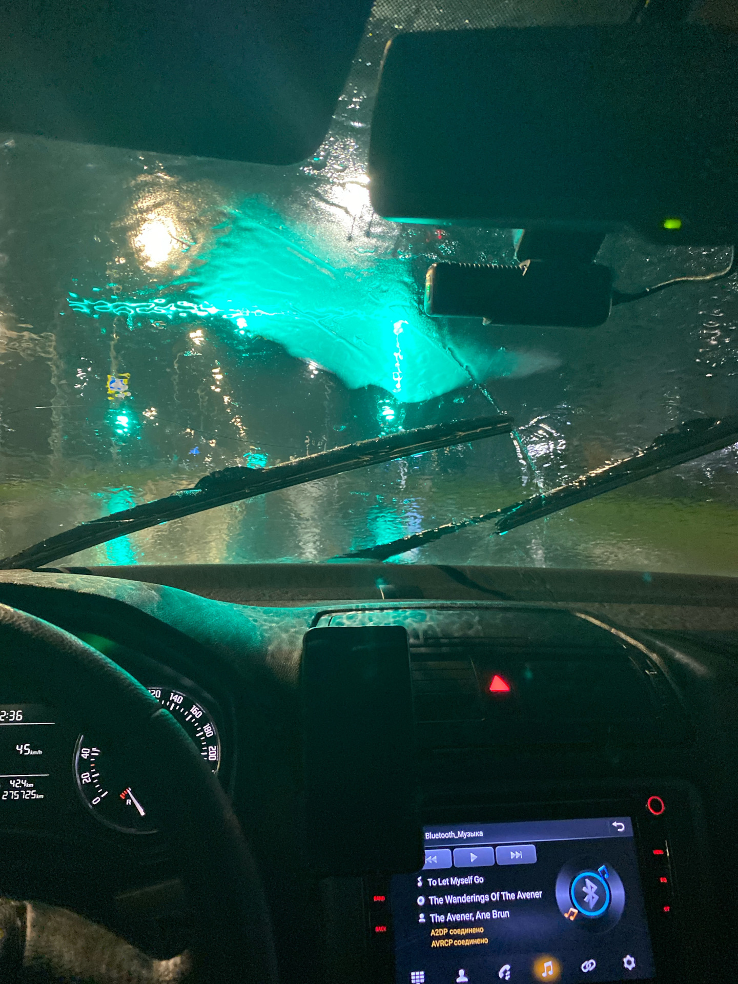

Народ привет. Перестали работать стеклоочистители. Встаёт в таком положении (на фото) и дальше не идёт. Вниз обратно тоже не встаёт. У кого было такое? Может проблема в трапеции?

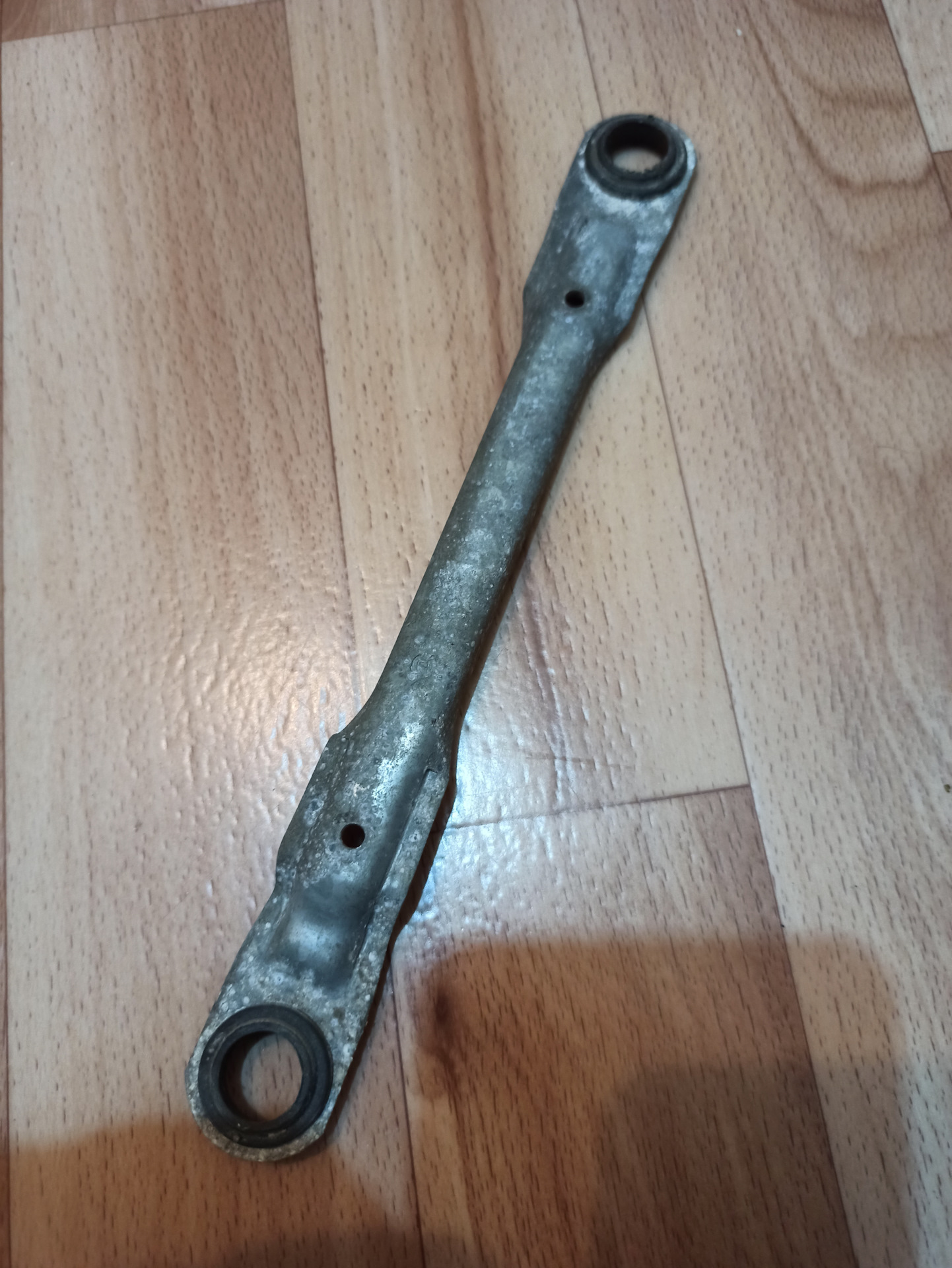

Всем спасибо! Вся проблема была в этом рычаге, резинки на ней стёрлись и рычаг просто выпал. Уже поставил новую трапецию, все работает, движок в норме, хотя в сервисе его тоже приговорили.
Если при включении и с помощью руки они двигаются то мотор живой. Разобрать почистить оси, смазать шарниры. Многие не заморачиваються и меняют узел. Что-то серьезное покажет вскрытие.

У меня такое же самое на днях произошло. Почитав Драйв, понял что переборка не сильно помогает. Заказал сразу новую трапецию, сегодня буду разбирать.
Приветствую.
Было один в один. Дергается, слышно срабатывание, дальше не идет (у меня вставали чуть ниже).
Дело было в том, что сбилось крайнее положение ползунка, который соединяет двигатель с трапецией.
Его нужно выставлять в строго-крайнем положении мотора. При этом необходимо выдерживать зазор до ограничителя!
Разобрал, промыл на всякий все детали, смазал, собрал с матом и нужными зазорами — работает как новый!
Было такое, поставил трапецию BORSEHUNG B11462 .
1.5 года прошло, никаких нареканий нет.
Старую трапецию кое как разобрал, смазал, оставил на запас.
Так же поступил, только новую смазал своей смазкой, ну и стопорные кольца заменил с оригинала .
Да, точно . Я в новую тоже смазки набил, а то ее там практически нет.
