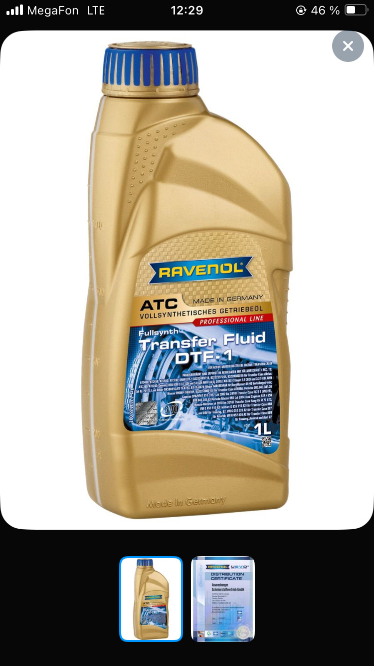

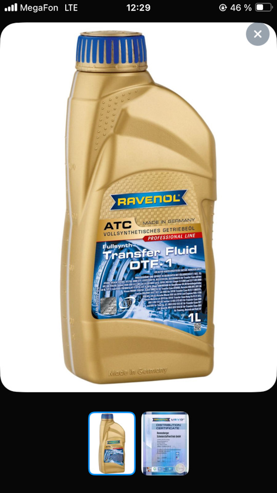

Много лет лью ravenol в раздатку. Всё отлично
Вот тоже пока о нем думаю. На озоне нашел их магазин, официальный вроде бы.
Я за маркетплейс ничего не могу посоветовать. Такие вещи беру у проверенного магазина автозапчастей
Логично!
RUS78SPB
Уже 3 раза менял масло в раздатке, брал равенол с озона, официальный магазин, проблем не заметил
Спасибо! Оно? Маг этот? ozon.ru/t/Wf914OE
Масло трансмиссионное RAVENOL Transfer Fluid DTF-1 (TF-0870) син 1л
ozon.ru/t/HOgTcXi
А то что я нашел Равенол Русланд. Думал это и есть офиц иаг. Благодарю🤝
RUS78SPB
Вообще ссылку что вы указали выдаёт офицальный сайт равенол, я как раз у этого продавца и заказывал!
Заказал как раз по этой ссылке.

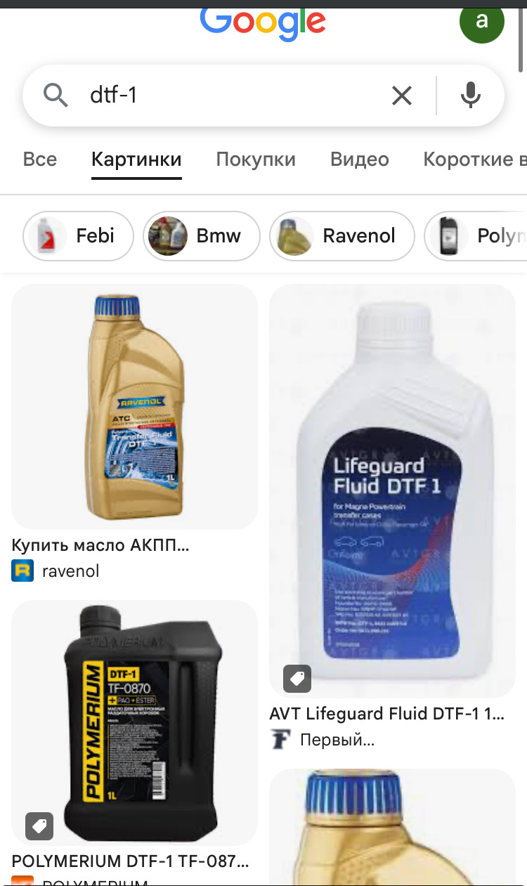

Ща dtf-1 стоит меньше 2000р за литр.зачем эти эксперементы с равенолом?
Не знаю зачем и не не в курсе эксперементы ли это. У меня тут знаний ноль, для того и поднял
вопрос. Вы если знаете что то, что тут еще никто не знает, так поделитесь инфой или ссылочку или фото супер масла! Равенол то он тоже вроде как дтф1?!
Это орига бмв. Гугл отключили? Bmw dtf-1 в поиске. Инфа не секретная. Пережовано все 10000 раз.
Собственно гугл)
83222409710
О! Благодарчик✊🤝
RUS78SPB
Собственно гугл)
Bmw забыли написать

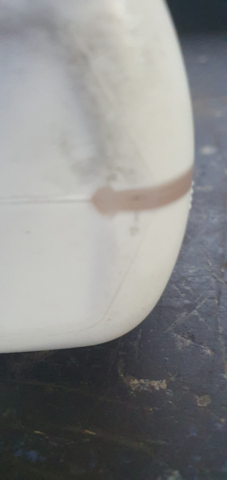

Купите за 5000, и покажите фото бутыля со всех сторон. Сравним с другой ценой.
Да я равенол залил, и забыл, для чего эти эксперименты!
С равенолом как раз и эксперементы. Была волна негатива после него в раздатке. Орига решала проблему.
Всех кого знаю кто заливал равенол проблем не было, может кому то не повезло не знаю!
OLEG39KOT
www.drive2.ru/l/673232070272623380/
Вот статья как определить оригу.
А вот моя бутылка за 1800 куплена у оптовика. Простым смертным там не купить, нужно оборот лям в месяц. Для клиента в сервисе цена будет как раз рубля 4-5
OLEG39KOT
OLEG39KOT
Сравни с фото в статье
