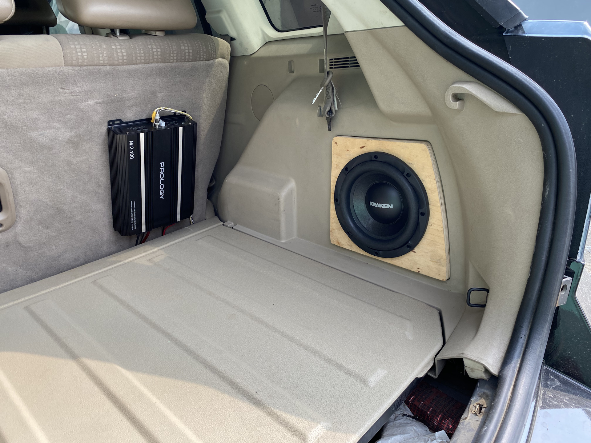

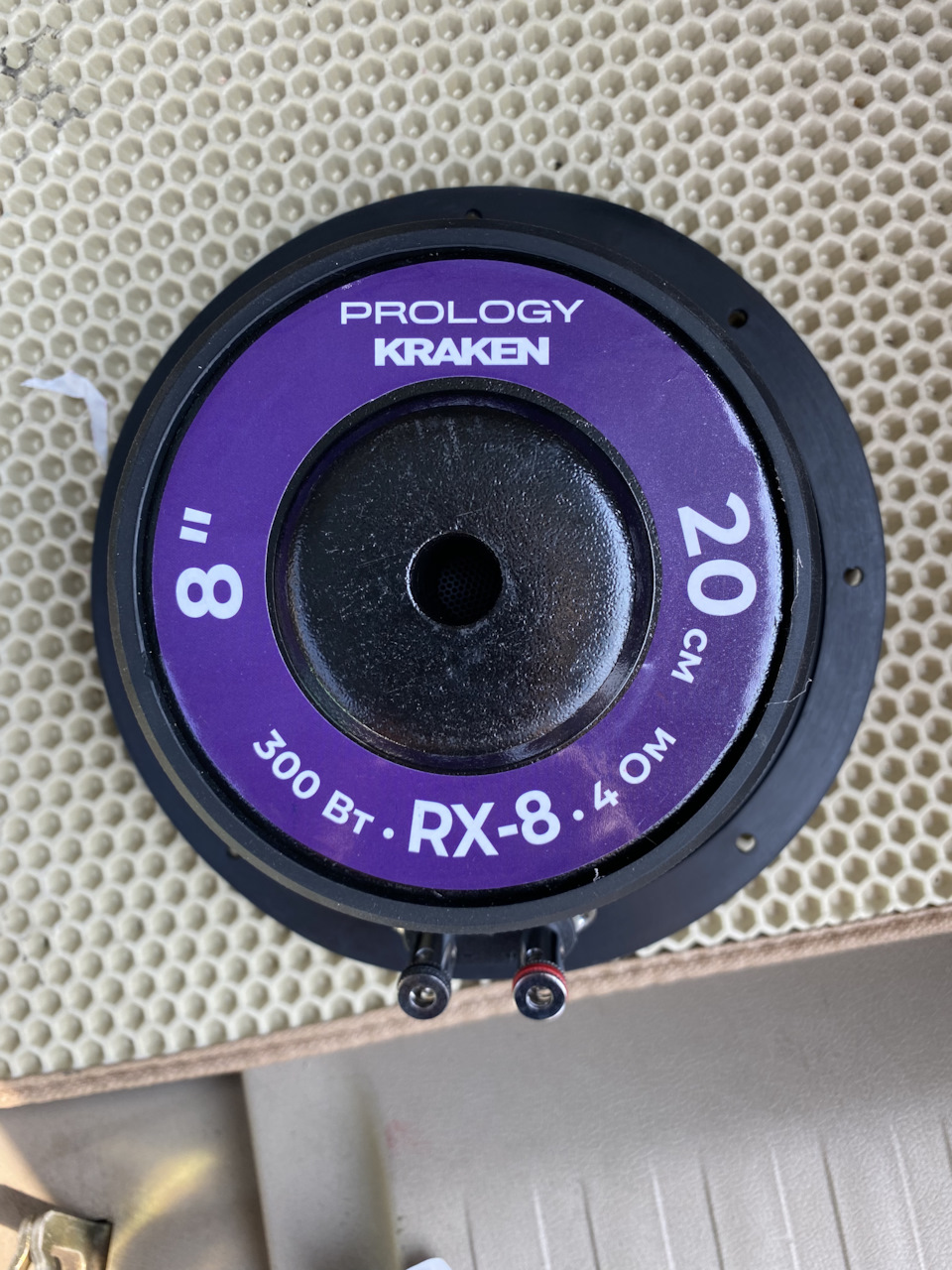

Всем привет 👋 от штатной акустики Boston в машине почти не чего не осталось, кроме ГУ усилков и штатного сабика на 8. Именно о нем сегодня и пойдет речь🎵 Так как в багажнике стоит большой органайзер и часто вожу самокат 🚴, снегокат ☃️ ребенка, решил что полезная площадь в багажнике важнее ‼️

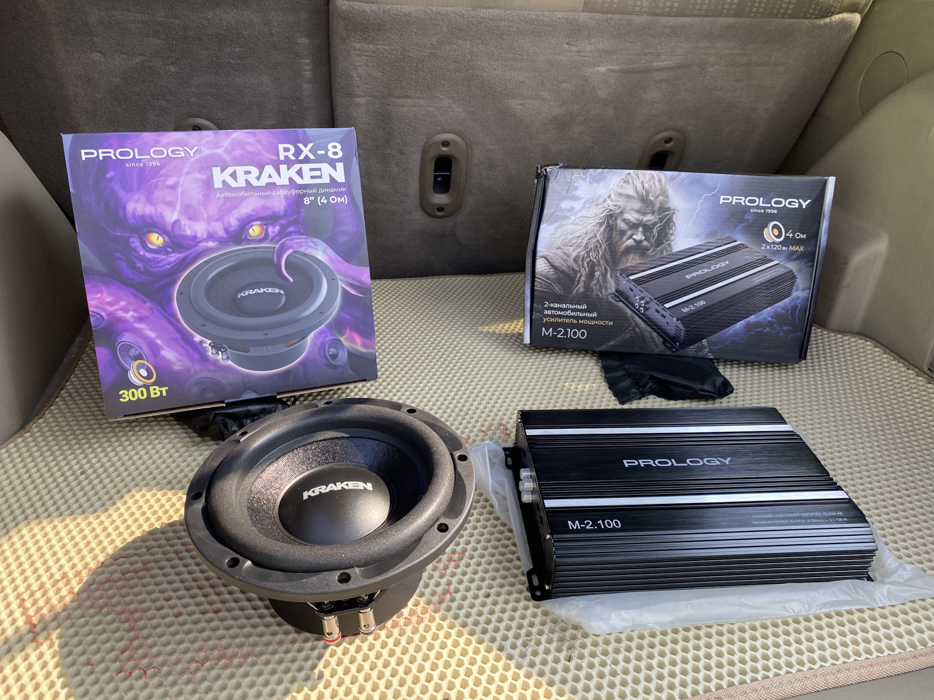

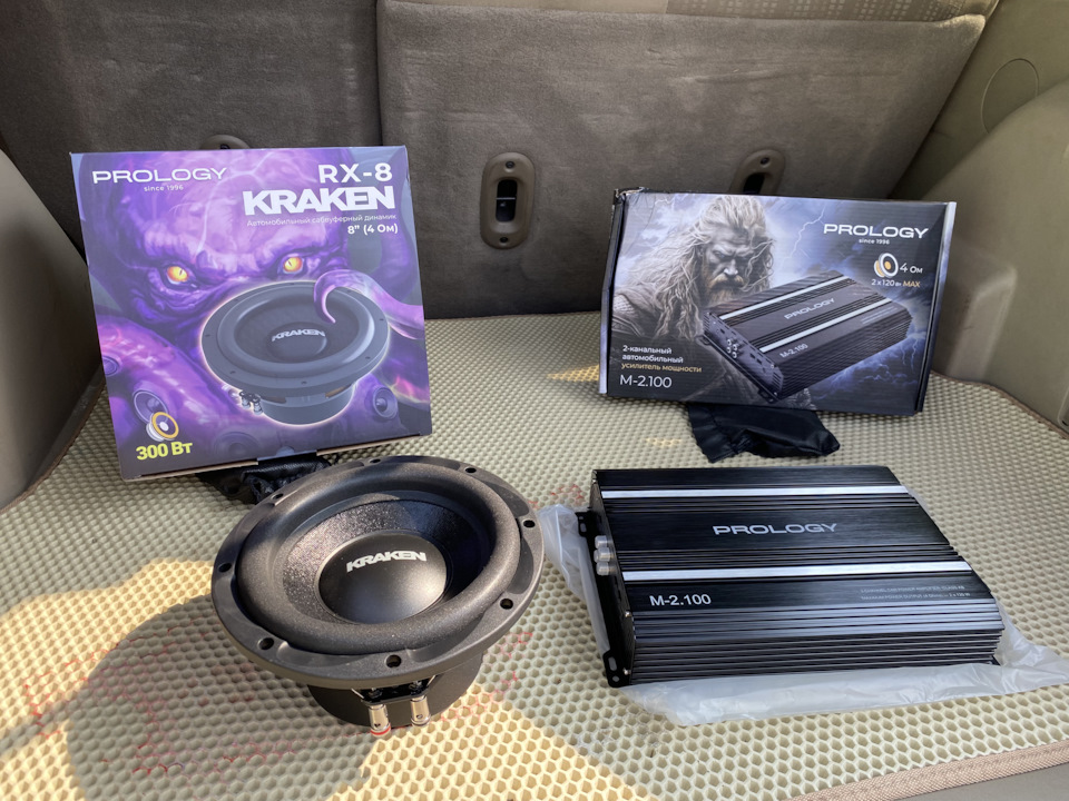

Итак, использовал продукцию компании Prology, а именно саб Kraken rcx 8 и двухканальный усилитель m2.100.

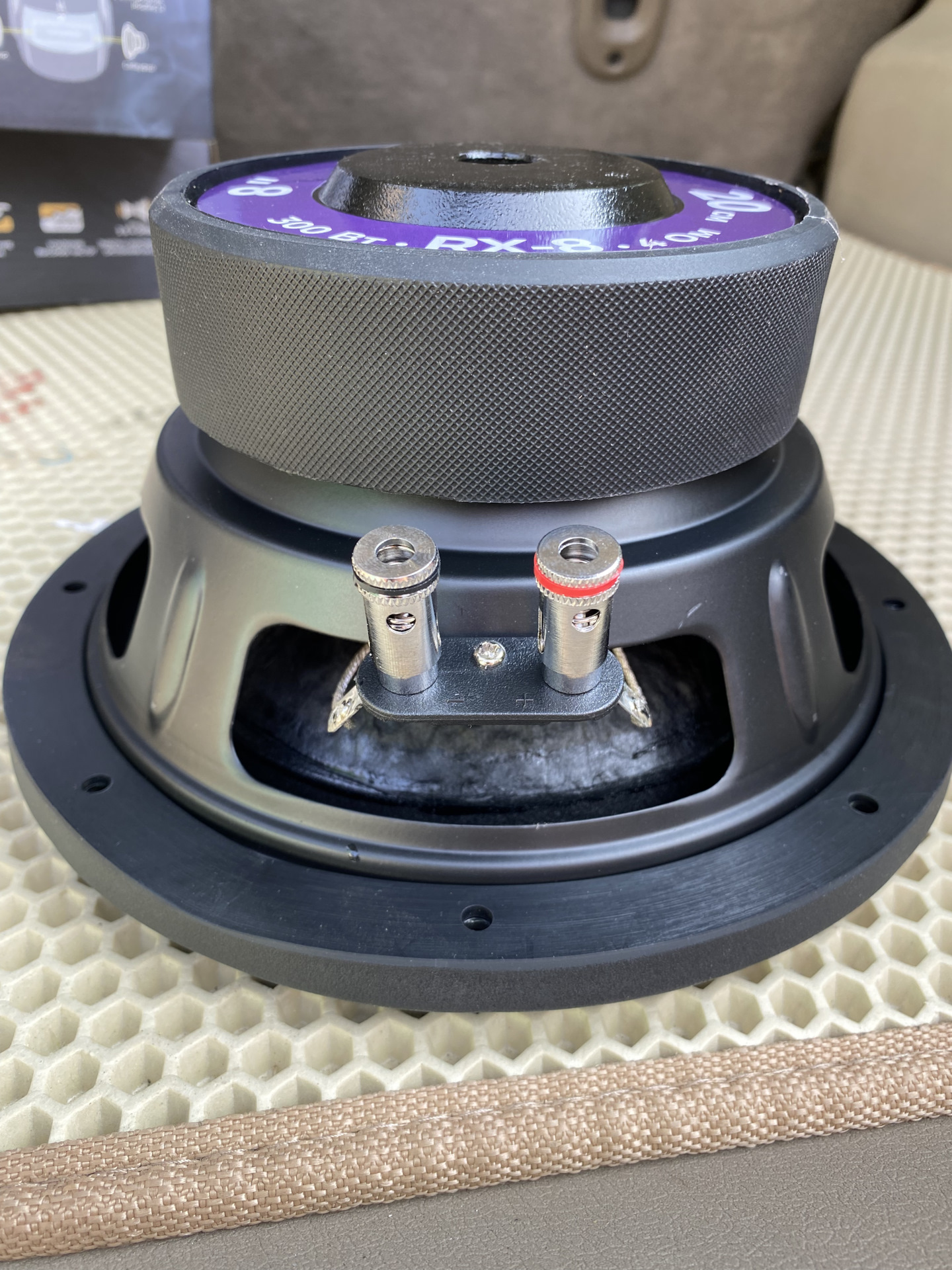

Хотелось бы отметить, на сабике удобные прижимные терминалы 🗜️, саб такого же размера как и штатный на моем авто, а именно на 8 дюймов.

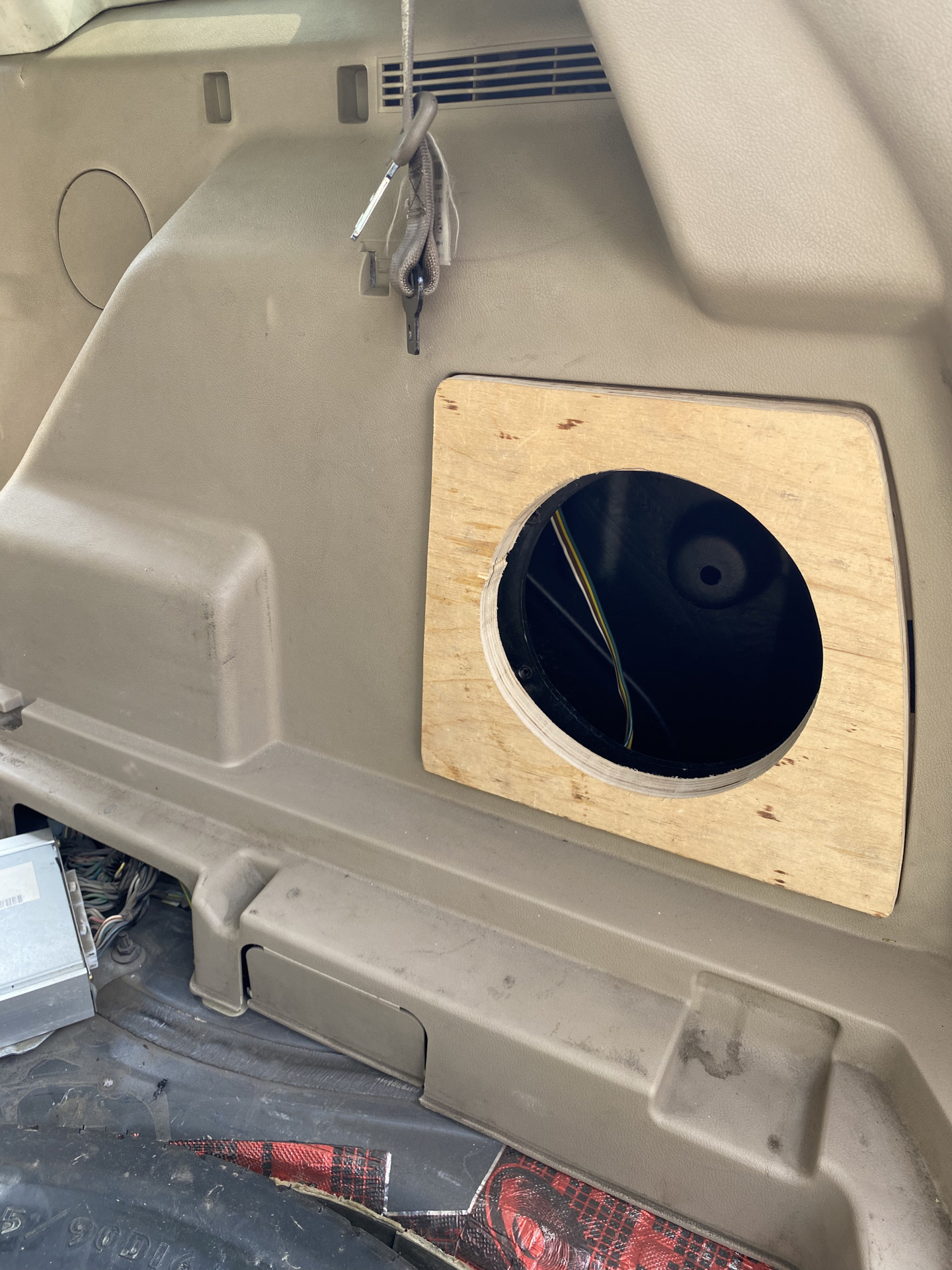

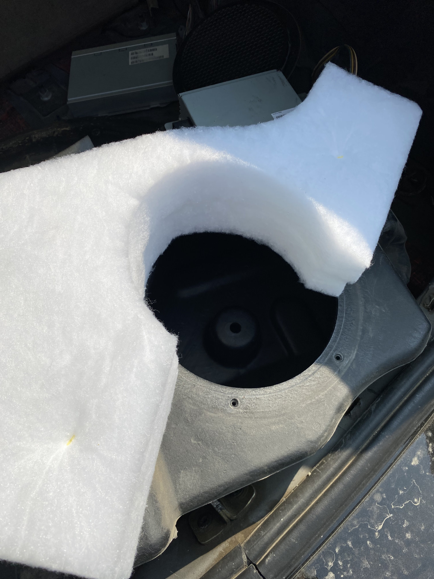

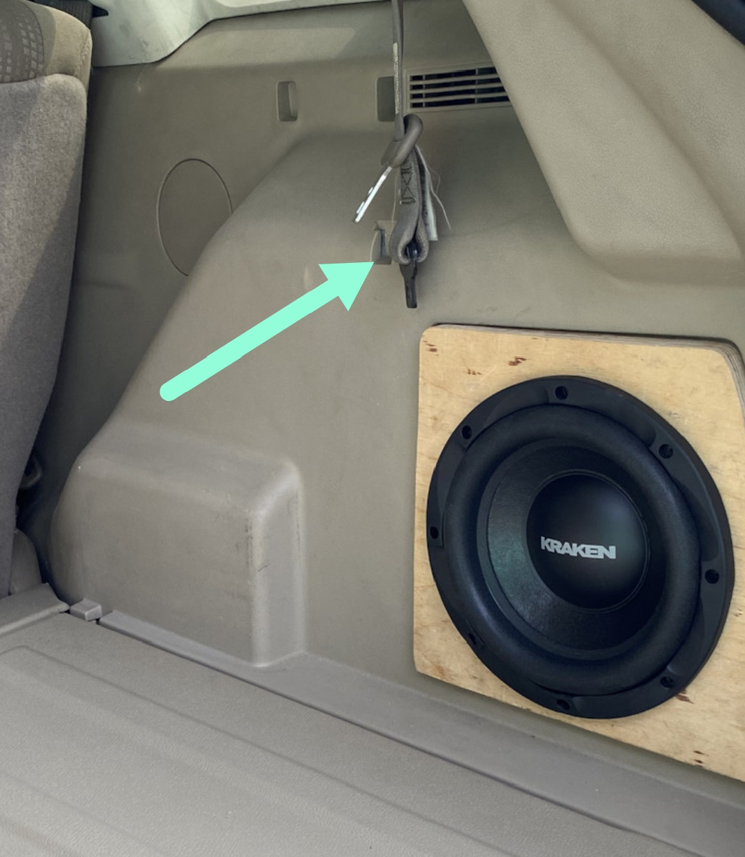

Для увеличения полезного объема штатного короба, решил установить саб через фанеру (лишних 0,5л не повредит😂😂😂) Ну и мое удивление 😯 когда снял штатный саб, обнаружил внутри короба материал похожий на смесь ваты и поролона чтоли, естественно он съедал полезный объем 📦
Немного технических характеристик установленных компонентов 🗃️

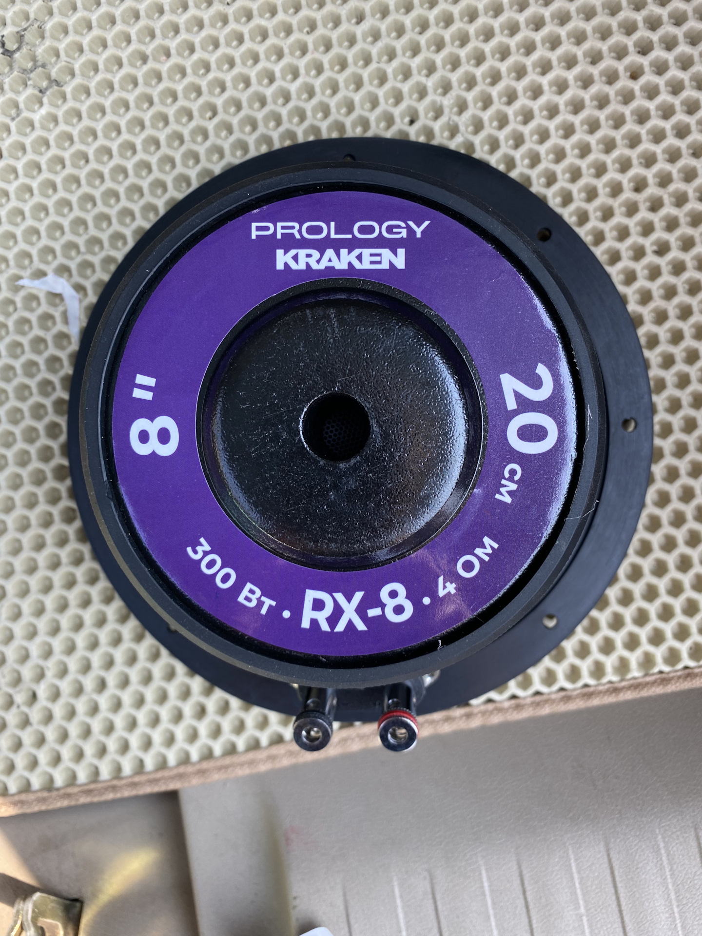

Сабвуфер:
Сопротивление, Ом: 4
Мощность (RMS), Вт: 120
Максимальная мощность, Вт: 300
Частотный диапазон, Гц: 50–2000
Диаметр динамика, мм: 200 (8")
Материал диффузора: бумага с покрытием
Подвес НЧ-динамика: износостойкий каучук
Диаметр звуковой катушки, мм: 38
Корзина НЧ-динамика: стальная штампованная
Магнитная система: ферритовая
Монтажная глубина, мм: 100

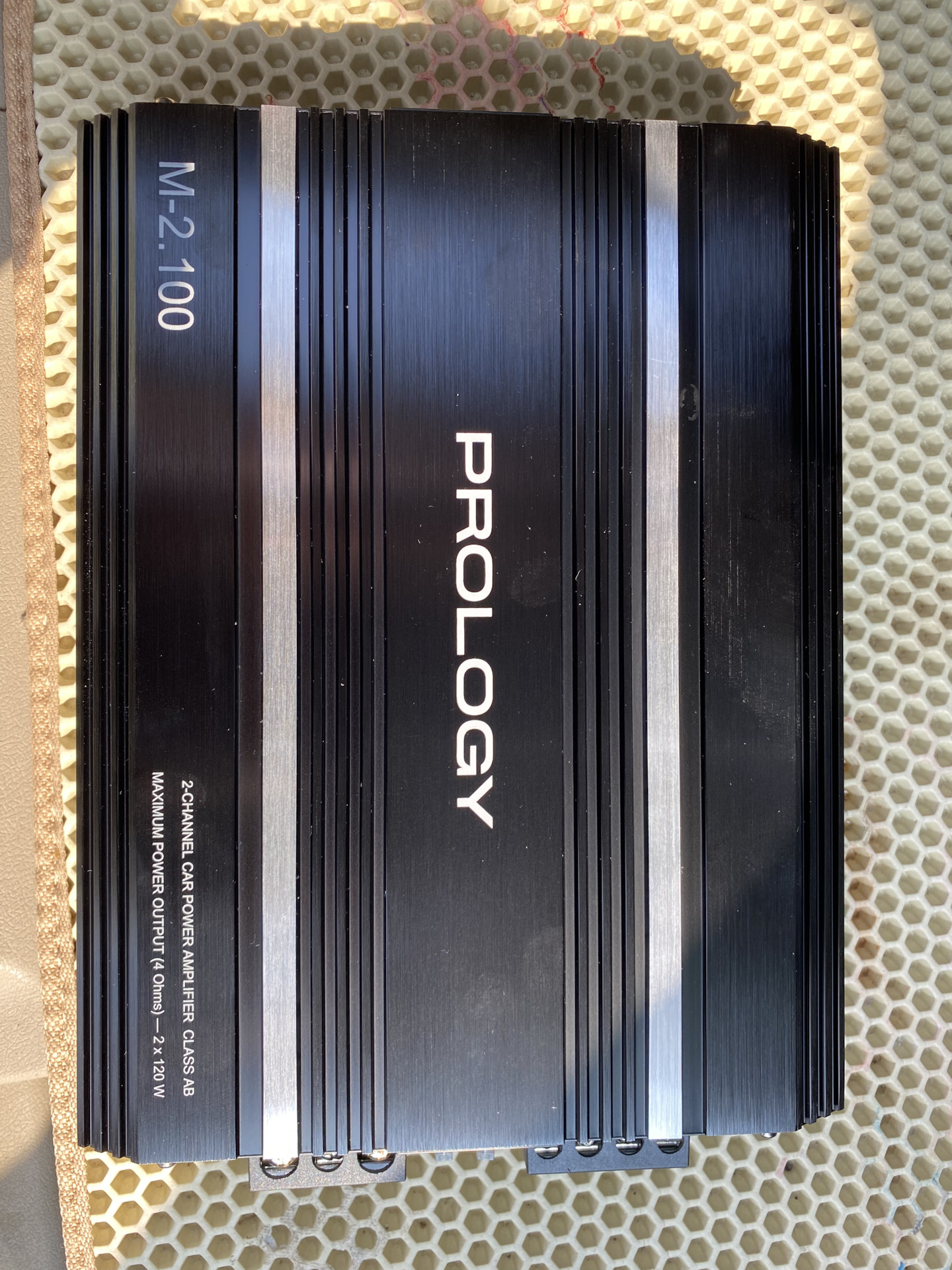

Усилитель ⚡️:
Тип усилителя: 2-канальный
Класс: класс AB
Номинальная выходная мощность (4 Ом), Вт: 2 х 100
Максимальная выходная мощность (4 Ом), Вт: 2 х 120
Номинальная выходная мощность (2 Ом), Вт: 2 х 150
Максимальная выходная мощность (2 Ом), Вт: 2 х 170
Выходная мощность при мостовом подключении (4 Ом), Вт: 1 х 300
Диапазон воспроизводимых частот (-3 дб), Гц: 10-40000
Диапазон воспроизводимых частот (-1 дб), Гц: 10-20000
Входная чувствительность RCA-входов, В: 0,25-8
Коэффициент гармонических искажений, %: < 1
ФНЧ, Гц: 50-250
ФВЧ, Гц: 32-2000

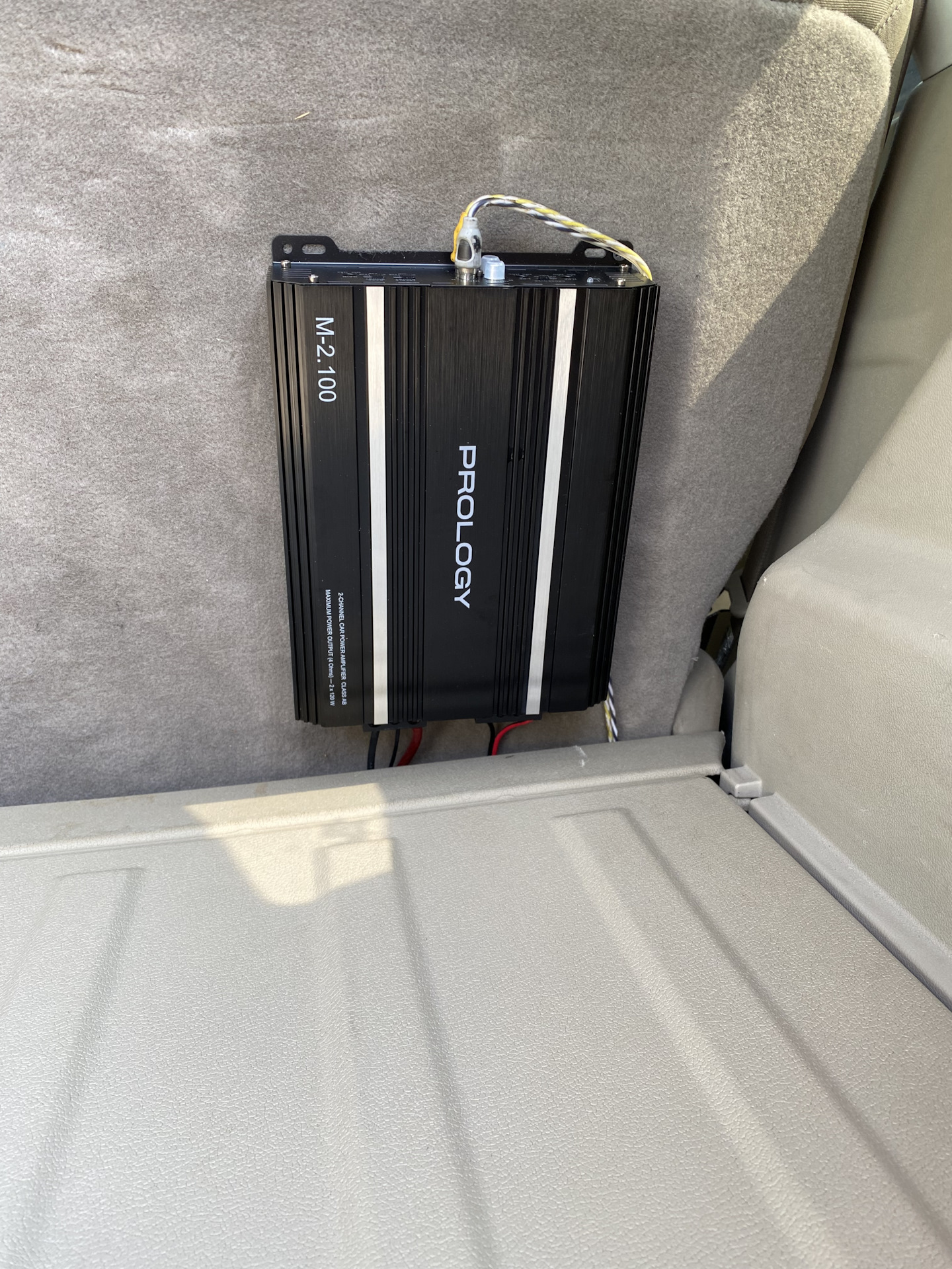

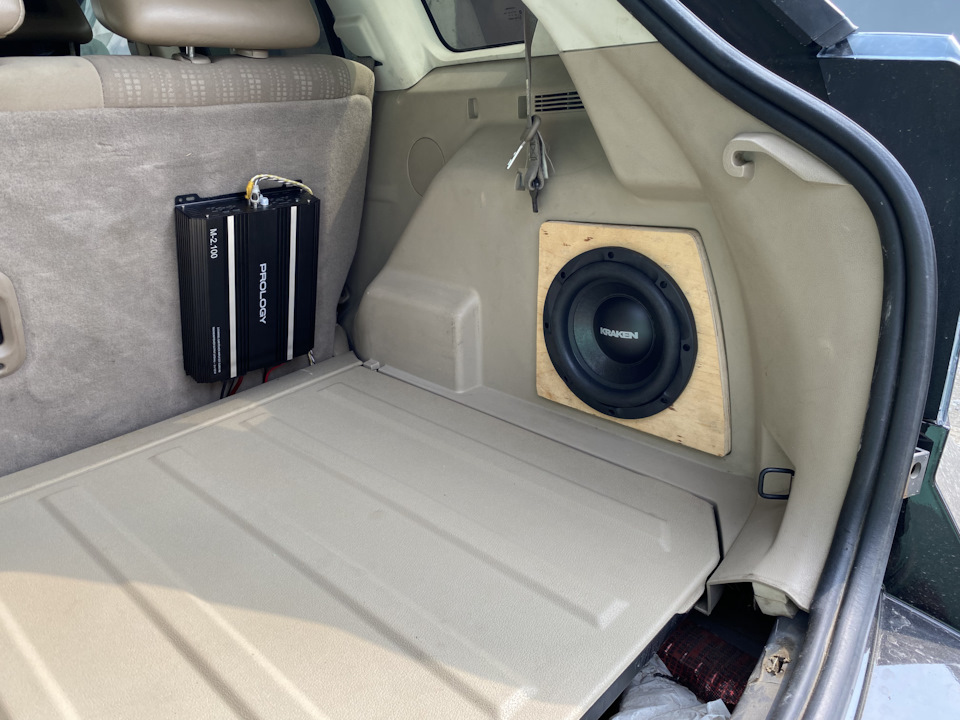

Усилитель по своим габаритам не встал на место штатного, не беда😎 вешаем на спинку сидушки.
Далее все монтируем и подключаем. Безусловно нужно сделать скидку на то что сабвуфер новый и ему нужно разыграться, дадим время малышу 👶 По результату могу сказать, что играет так же как штатный…но уверен что это временно, разыграется и откроет свой потенциал ‼️

А чтобы ремень задних пассажиров не гремел на ходу об обшивку, его можно вставить в эту прорезь
Спасибо, я вкурсе)
Покрасить в цвет и гриль сделать. Будет бомба)
Думаю обтянуть в экокожу например, и да гриль как вариант
