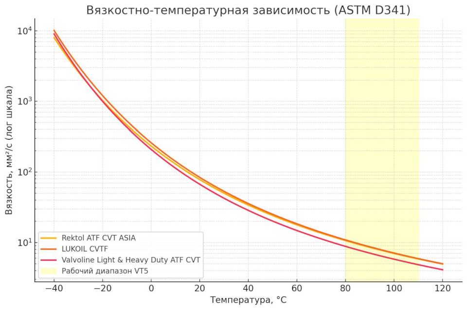

Вот график с тремя маслами и выделенным рабочим диапазоном VT5 (80–110 °C):
— Rektol и LUKOIL идут почти одинаково и держат вязкость ближе к эталонному PN-3H.
— Valvoline — хорошо для зимы и мягких режимов, но слишком низкая вязкость на горячую может ускорить износ ремня и фрикционов при тяжёлых нагрузках.

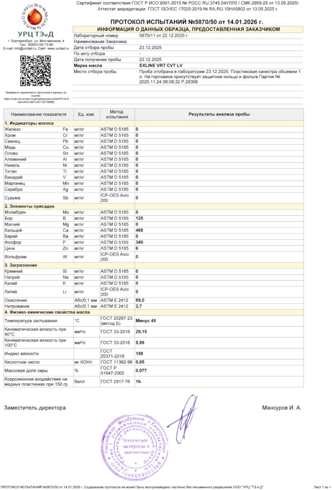

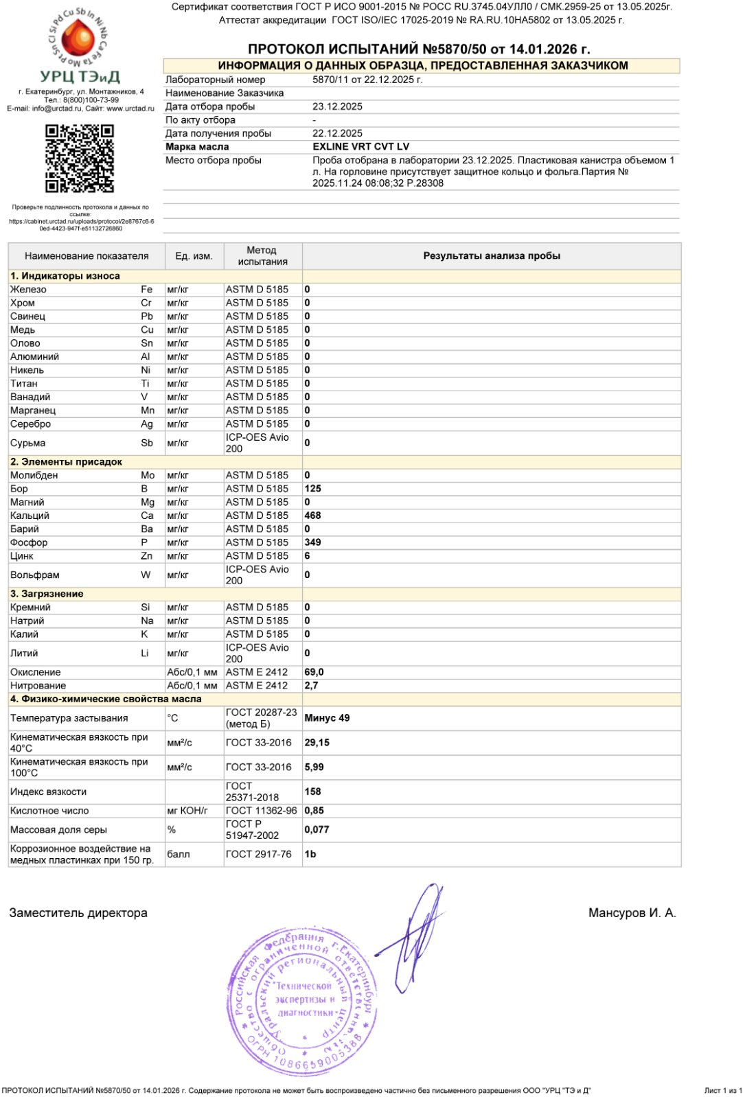

Трансмиссионное масло EXLINE VRT CVT LV (4 л) вот такое еще есть с приставкой LV оно пожиже похоже на valvoline
я его не смотрел, так как совсем нет наших допусков.
а у EXLINE VRT CVT в допусках указано даже так:
PUNCH CVT-PPT, CVTF EZL 799A, CVTF-EX1 (VT2), CVTF-EX1 (VT3), CVTF-EX1 (VT5)
Да я знаю, Задавал вопрос, они официально ответили что ДА подходит. Это наверное и буду заказывать

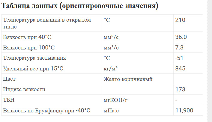

Меня еще вот какая мысль посетила, по Idemitsu CVTF-PN3H, нет никакой информации, но в его маркировке/названии фигурирует N3. Может нам в эту сторону смотреть? все таки Rektol, я так понимаю, очередное мульти масло для всего и сразу, там и EX1 допуск есть, как у VT3. у Idemitsu есть в продаже масло Idemitsu CVTF Type N3, разработано для JATCO (CVT 7, CVT 8) с гидротрансформатором.
Тут оно по вязкости ближе к Valvoline получается, но что там в этом коде — PN3H, Idemitsu имело ввиду, можно только гадать.
Хотя конечно n3 это интересный вариант для нашего вариатора.
Но наших допусков нет совсем.

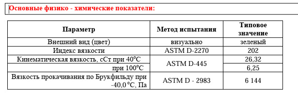

нашел еще характеристики на оф. сайте
оно ближе к Rektol/LUKOIL получается по вязкости.
