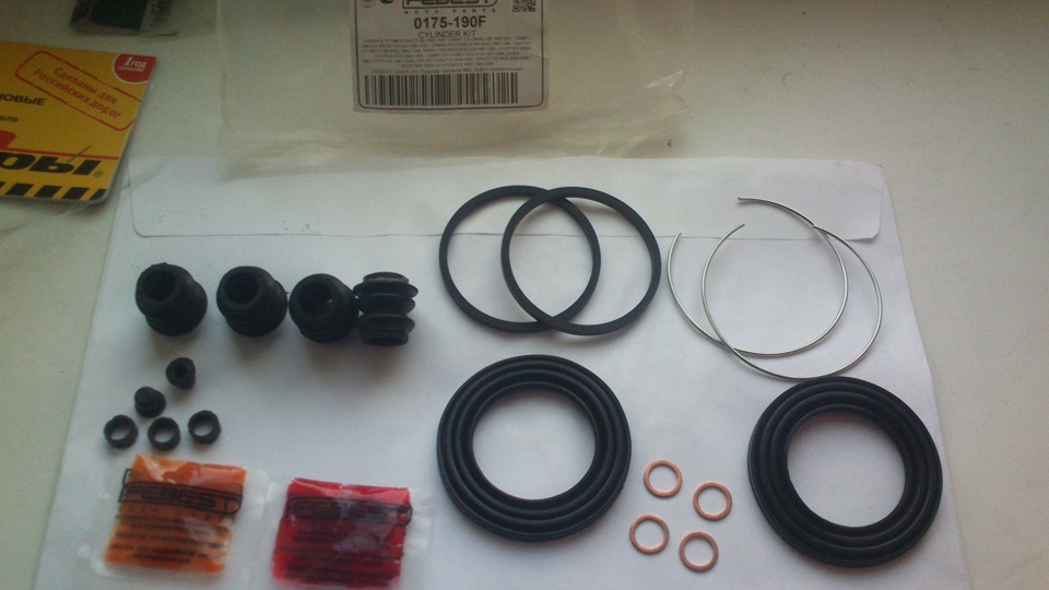

Заказал Ремкомплект суппорта тормозного переднего Febest 0175-190F
Там детали сразу на два суппорта + смазка.
Стопорное кольцо оказалось маловато, воспользовался старым, остальное все подошло идеально.
