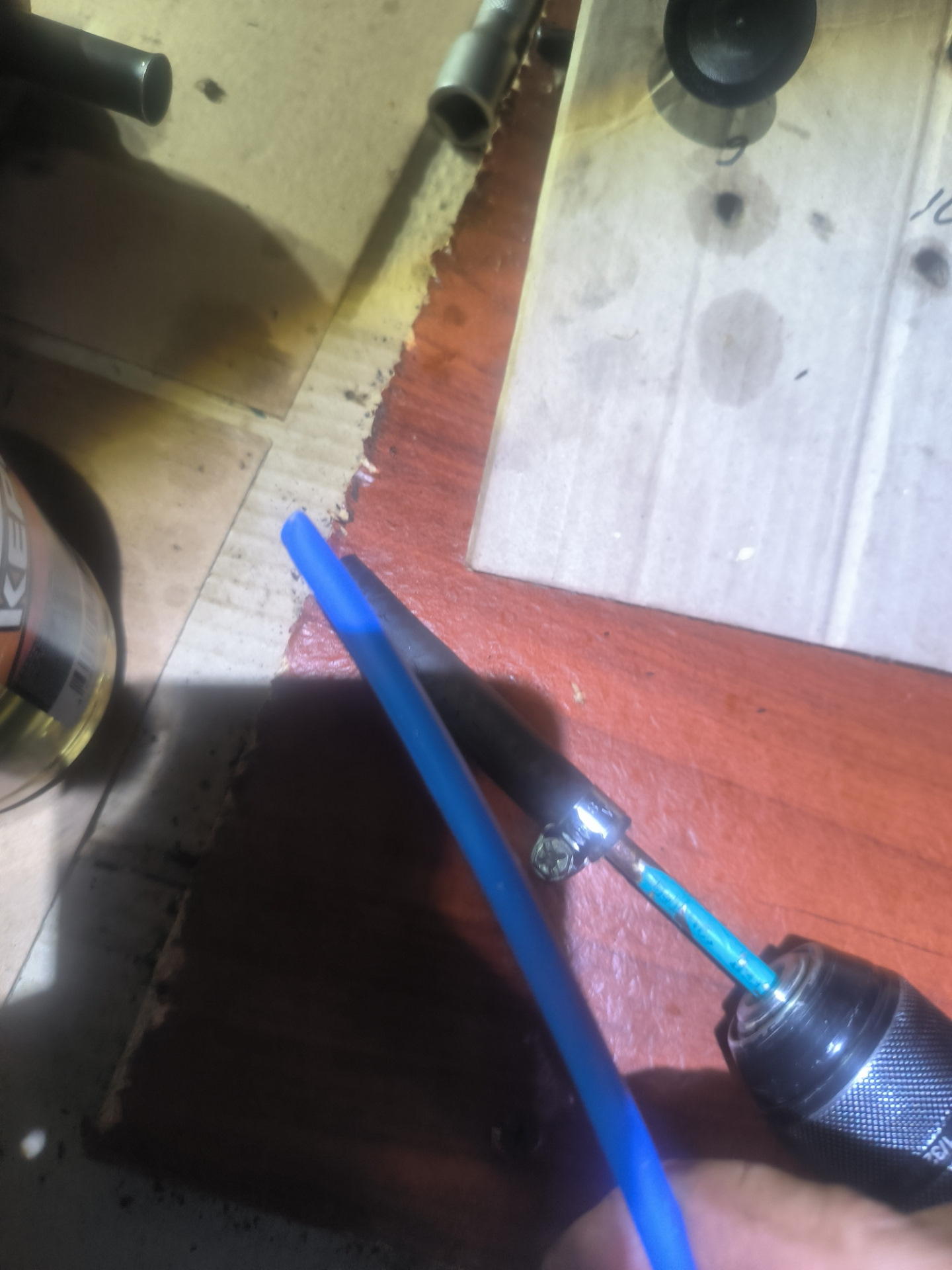

Приспособа. На длинную биту надел шланг, а внутрь вставил кусок синей трубки от проточного фильтра для воды. Клапан держит отлично

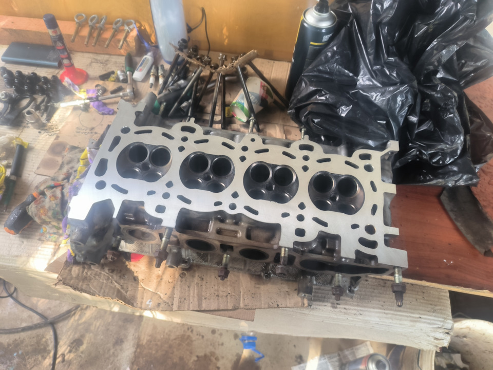

Не хотел снимать тройник и клапан ЕГР.Но мастер по шлифовки сказал чтобы лишнего ничего не было. Ну и в принципе не зря. Прокладка тройника держалась из последних сил
Шлифанул ГБЦ.Обошлось 1.5к. Продуваем, промываем чтобы не осталось стружки

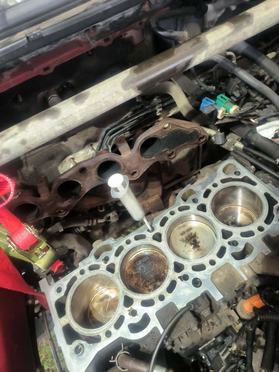

Откачиваем масло из каналов болтов ГБЦ
Прокладка Victor Reinz. Болты ГБЦ не менял, но заказал два болта от Мазды.На всякий случай. Замерил штангелем. Все одной длины и равны новым болтам.

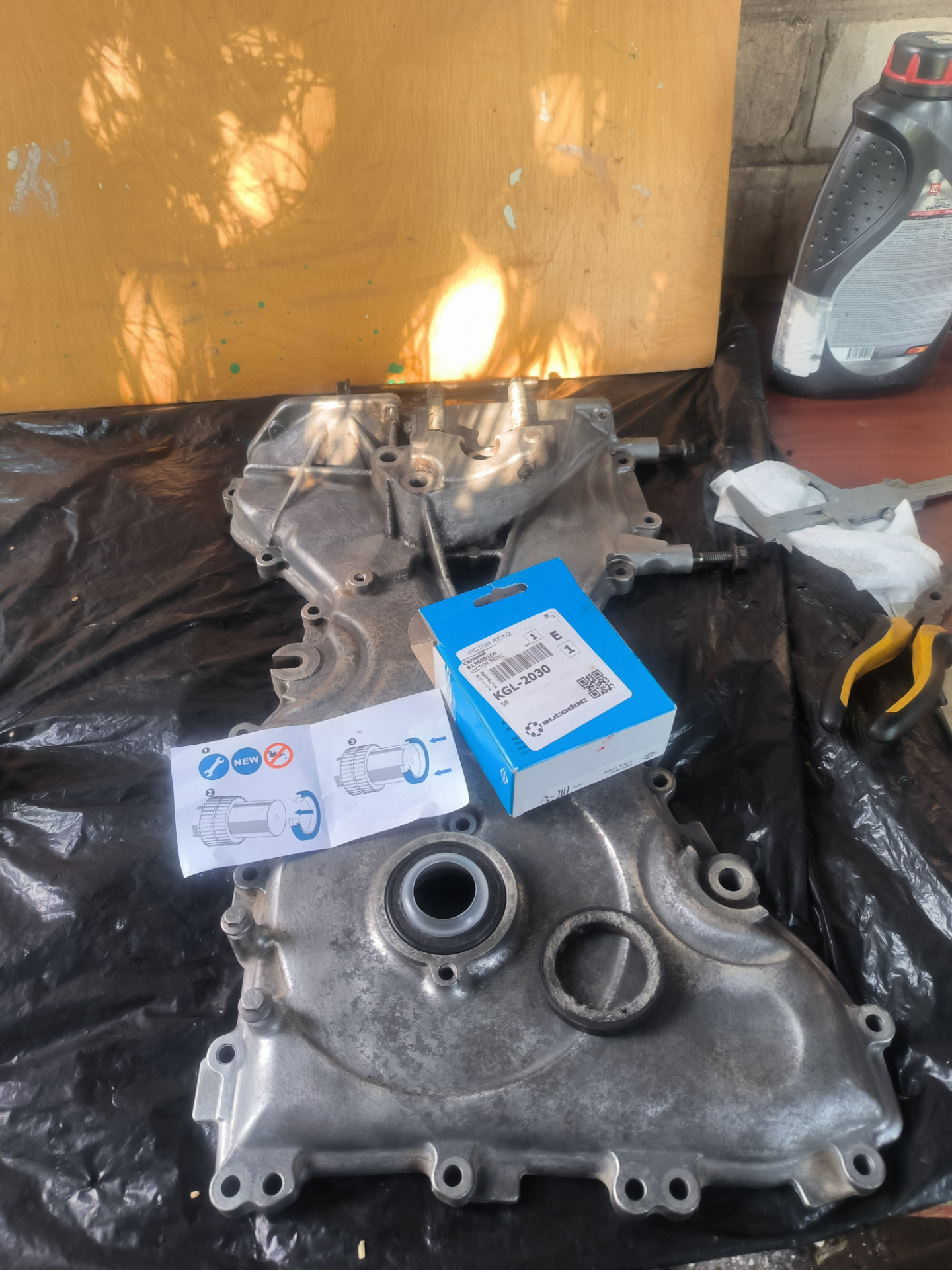

Далее зачищает боковую крышку.
Меняем передний сальник по инструкции. И в это время откручиваем заглушку натяжителя, чтобы потом добраться до него. Изначально нужно очистить отверстие под TORX, чтобы не слизать грани. Закручена была очень хорошо, и как будто на резьбовом герметике
Наносим герметик, и затягиваем болты. Тянул от руки, на вскидку где то 10-15Н.м

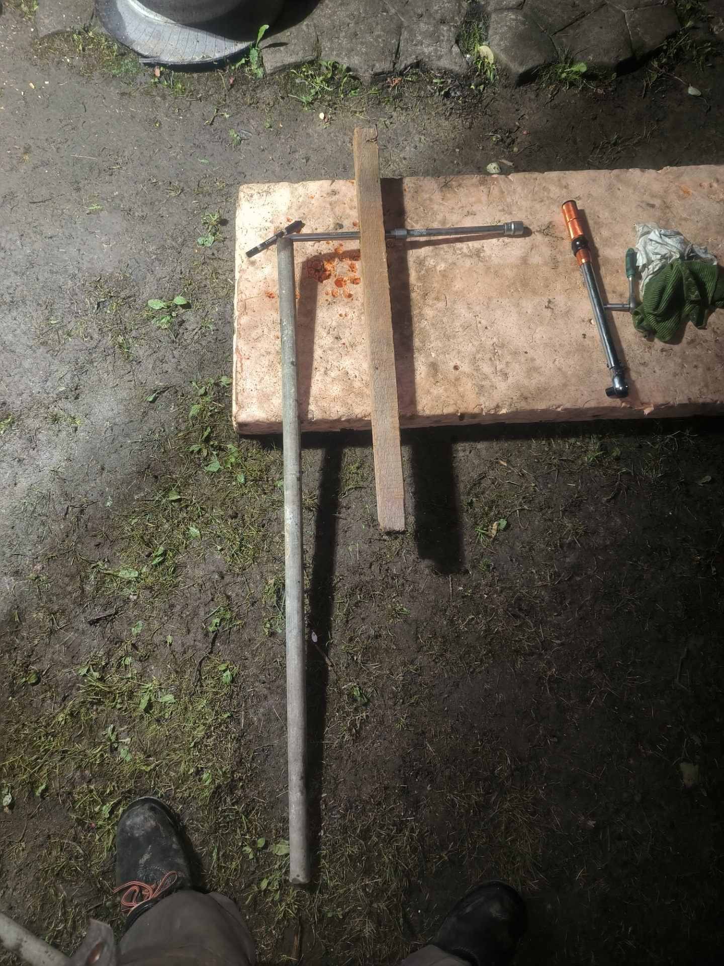

Но теперь нужно было придумать как создать хороший момент затяжки. Так как машина стоит на земле, то это не особо удобно.
Придумал такую приспособу.В бруске просверлил отверстие под удлинитель, чтобы был упор
И взяв хороший кусок трубы затянул болт можно сказать от души. Не повезет тому кто вздумает его после меня откручивать. Закручивал Зафиксировав МАХОВИК (нужен помощник). Надеяться только на болтик фиксации и планку не рекомендуется.

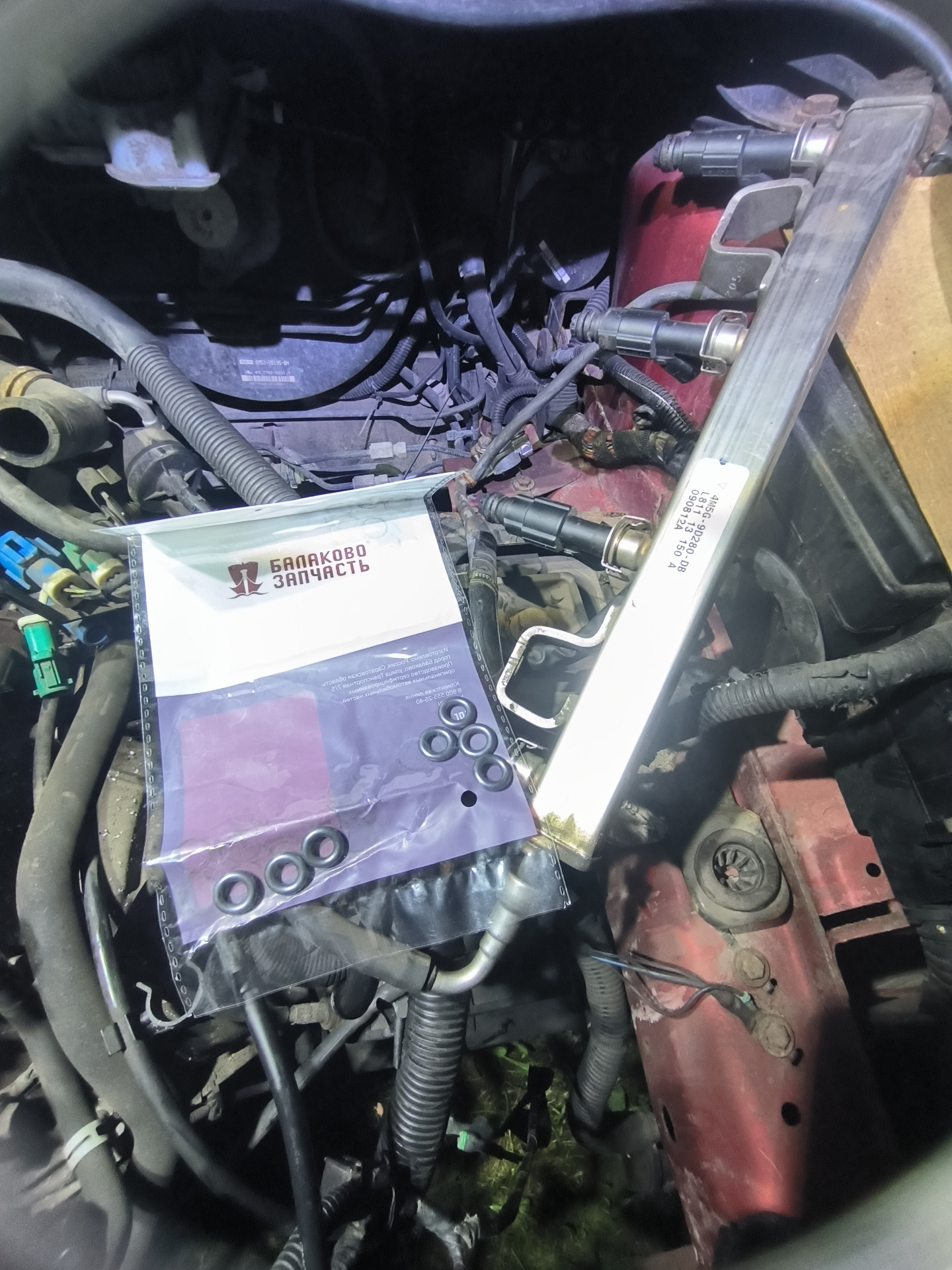

Для топливных форсунок взял комплект уплотнительных резинок от Ваза. Старые задубели и потрескались
