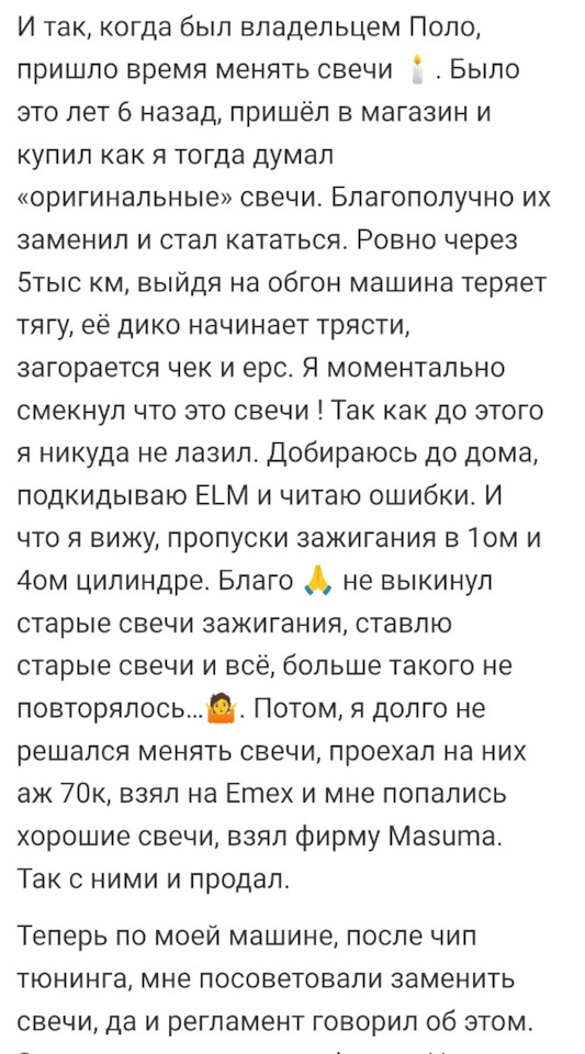

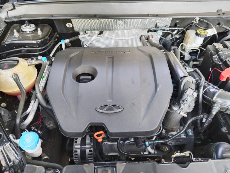

И так, когда был владельцем Поло, пришло время менять свечи 🕯️. Было это лет 6 назад, пришёл в магазин и купил как я тогда думал «оригинальные» свечи. Благополучно их заменил и стал кататься. Ровно через 5тыс км, выйдя на обгон машина теряет тягу, её дико начинает трясти, загорается чек и epc. Я моментально смекнул что это свечи ! Так как до этого я никуда не лазил. Добираюсь до дома, подкидываю ELM и читаю ошибки. И что я вижу, пропуски зажигания в 1ом и 4ом цилиндре. Благо 🙏 не выкинул старые свечи зажигания, ставлю старые свечи и всё, больше такого не повторялось…🤷. Потом, я долго не решался менять свечи, проехал на них аж 70к, взял на Emex и мне попались хорошие свечи, взял фирму Masuma. Так с ними и продал.
Теперь по моей машине, после чип тюнинга, мне посоветовали заменить свечи, да и регламент говорил об этом. Заказал там же и ту же фирму. Не знаю почему, но категорически не хочу брать оригинал, кажется что есть что-то лучше 🤷. Теперь подробно по замене, напишу ниже ⏬.

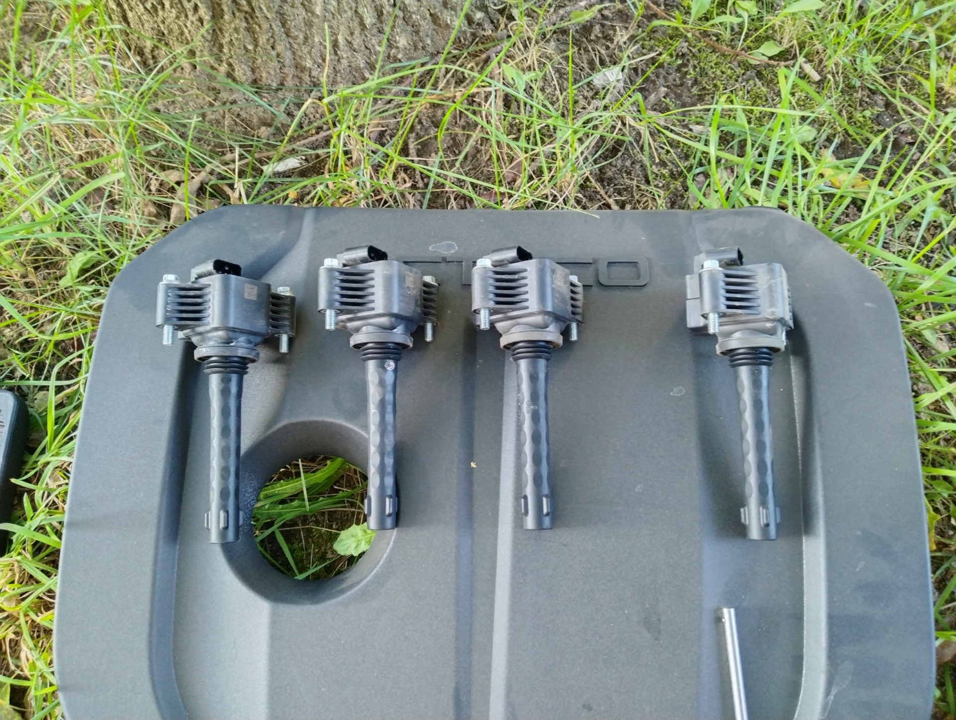

1️⃣. Снимаем декоративный кожух 🎩. (Или как его там правильно… 😁)

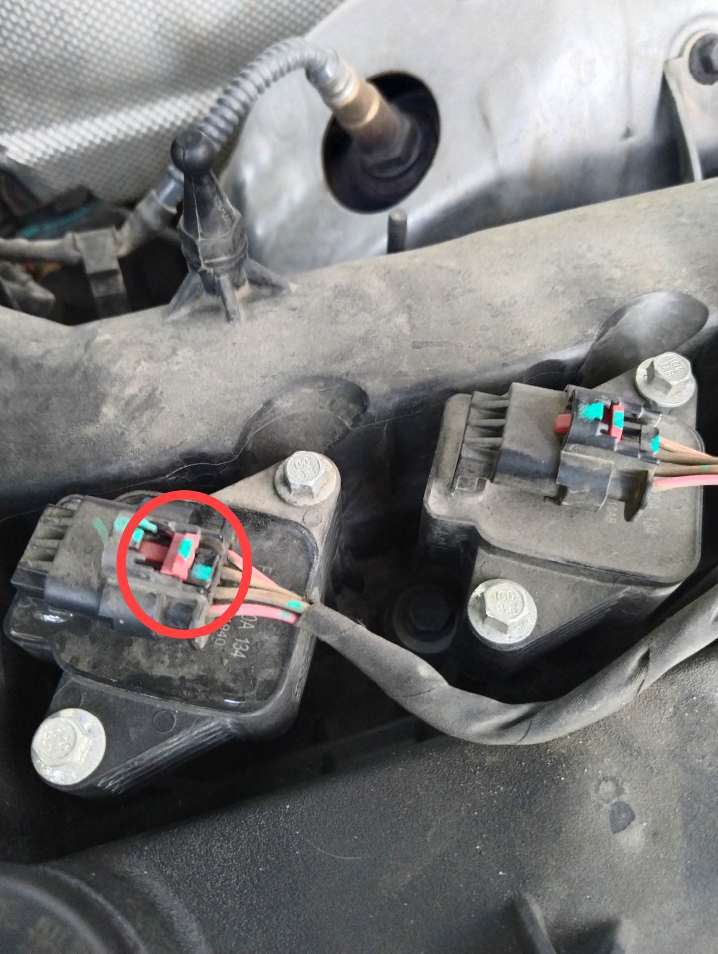

2️⃣. Отсоединяем проводку от катушек, потянув красный 🔴 фиксатор в бок и давим на защёлку вниз ⏬. Отсоединяем.

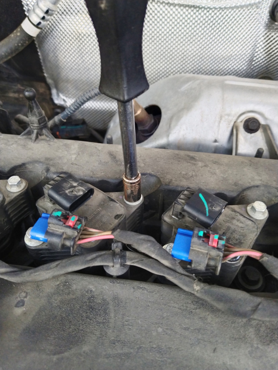

3️⃣. Головкой на 8 откручиваем болты 🔩 и дёргаем катушку вверх ⏫.

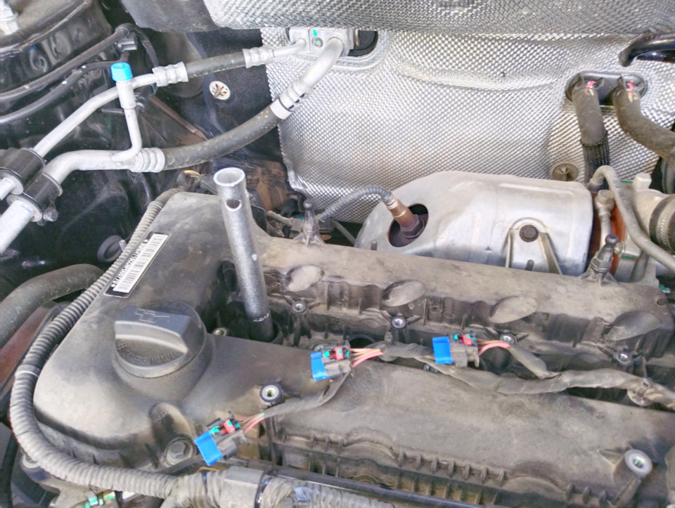

4️⃣. У кого нет, приобретите вот такой свечной ключ 👉Ключ свечной трубчатый с резиновой вставкой 16 х 200 мм, Дело Техники, 547116
ozon.ru/t/dhKQOuW я его покупал на Поло, лет 6 назад. Выкручиваем старые свечи 🕯️и сразу закручиваем новые, не надо выкручивать все 4 сразу, что бы ничего туда не попало.
5️⃣. Собираем всё в обратном порядке👆.
После замены никуда не катался, просто запустил движок, он 5 минут поработал и всё 🤷♂️. Нужно время, что бы понять как они себя покажут. ❌ Ещё раз повторю, не выкидывайте старые свечи 🕯️ пока не убедитесь в работоспособности новых❗Я бы не сказал что старые свечи в плохом состоянии ещё 20тыс может смело кататься. Бензин я заливал 95+, зимой бывало и 92ой лил. После чипа лью только 100ый. Да и прёт она на сотом ШО дурная. У меня как бы всё, оцениваете, смотрите фотки… 🤳

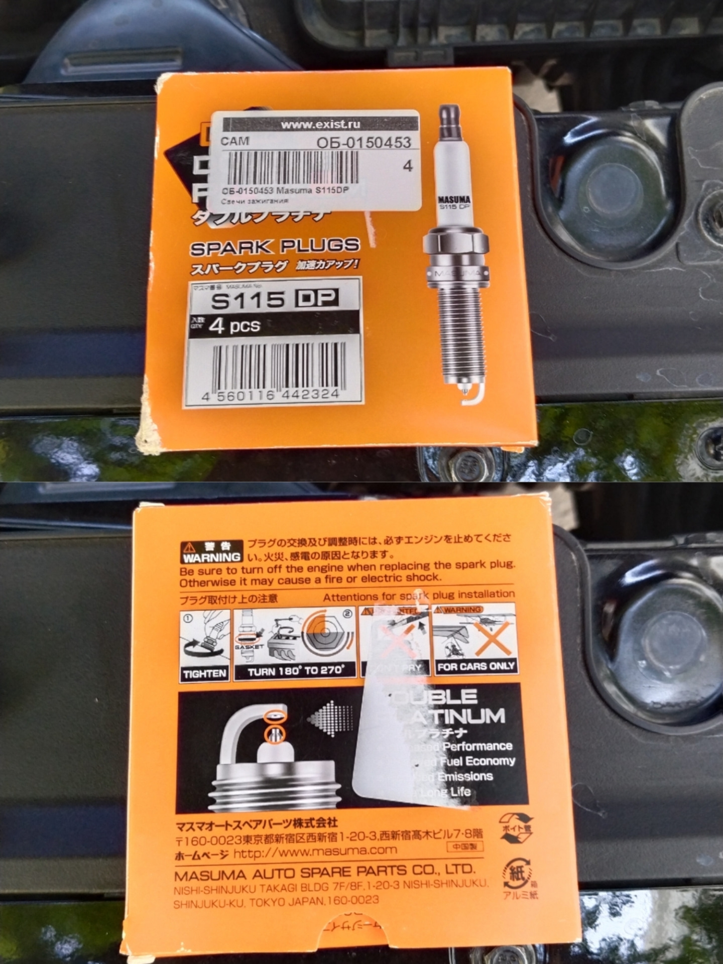

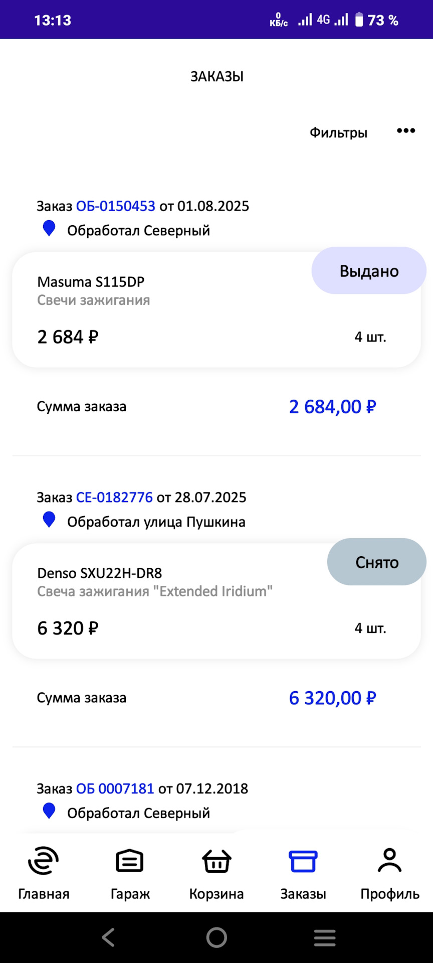

Почему свечи с артикулом s115dp были куплены? На наш двигатель идёт другой артикул s107di.
Такие выдал, как аналог
ALEXB-28
А чем они отличаются? Калильным числом? Или не знаете?
ALEXB-28
Длинна резьбы у оригинала и у Масумы s115dp — 26,5мм, а у Масумы s107di, которую вы советуете 27,5мм, это ничего?
Свечи стоят в двигателе уже 11к. Наверное ничего. И этот артикул выдал именно каталог масумы.
Калильное и зазор у вашей Масумы такие же, как и оригинала, а вот у Масумы s115dp калильное 7, она холоднее, хуже отводит тепло. Но вот длина резьбы у вашей Масумы, смутила, как бы поршни не достали до свечей ))))
Ну за такой пробег если не достали, значит есть запас. Чесно, длину резьбы не мерил.

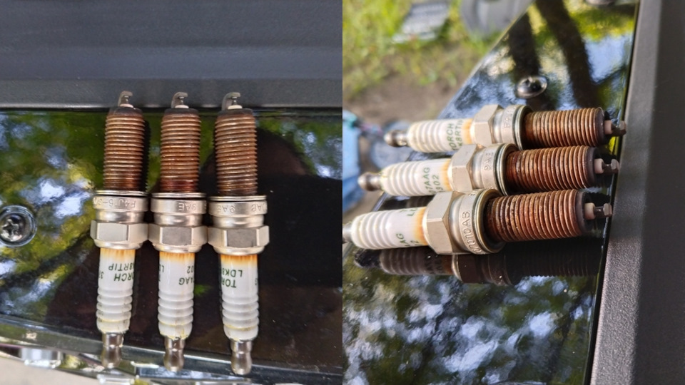

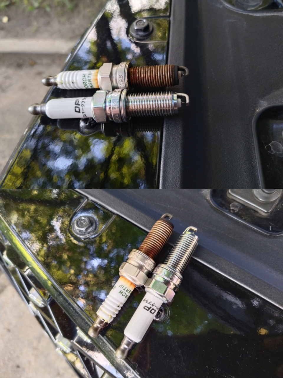

Почему такие свечи красные резьба?С заменой!👍Я после чипа своей машины льют 92-й давно, никаких проблем со свечами нет.
Это ржавчина наверно 🤔
Интересно.🤔Откуда она берётся там.
Причем не у меня одного так…
Н-да уж.
Vortexblack
это окись железа от бензина, норм явление
У меня после заправок на Teboil был такой налёт. Сейчас перешёл на татнефть все норм… Это присадки. Кстати, опал на керамике тоже пропал
