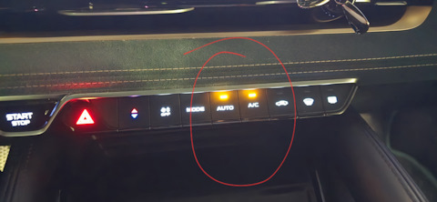

-Убрали кнопки климат- контроля

Шайба настраивается под разные функции, а том числе и под управлением климатом, так что удобная штука
