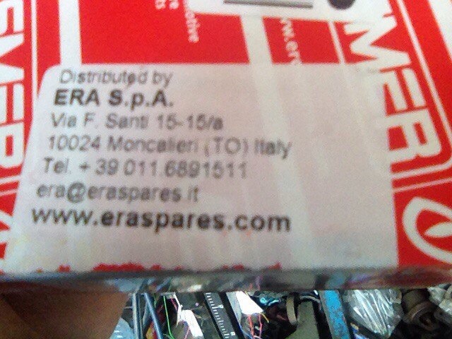

заказал насос фирмы эра ( я знал на 100% что придет насос фирмы мессмер) почему именно эта фирма, потому что дяде на мазду ставили бензонасос этой фирмы в 2006 году и вот уже почти 10 лет и 270 тысяч пробега с бензонасосом нифига не случилось, и куча хороших отзывов, производство италия, а не как у боша в любом подвале делают псевдо "БОШ".
по деньгам фигня интересная, мне как оптовику по закупке бензонасос фирмы ЭРА вышел 2188 рублей и 3 дня ожидания.
если заказать насос мессмер то по деньгам он получается намного дороже, не знаю с чем это связано.
в общем мне пришел насос, как и задумывалось это мессмер, все красиво запечатано, в пакетиках с инструкциями, на насосе лазером выбито MESSMER 770038

ТО ЕСТЬ ТЫ ХОЧЕШЬ СКАЗАТЬ ЕСЛИ Я ЗАКАЖУ ПОД ЭТИМ НОМЕРАМ 770038 ERA ТО ПРИДЕТ В МЕСТО НЕГО MESSMER 770038А?
да
отлично спасибо.
