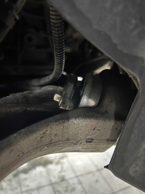

В начале лета заменил правый передний привод в сборе из за люфта и подшипник ступичный. Со ступичным странно вышло — обнаружил что он сдох только когда шрус вытащил из него. Он гудел конечно на 80-100, но как-то не похоже на ступичный было да и люфтов в колесе не было совсем.

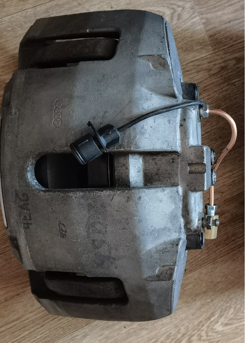

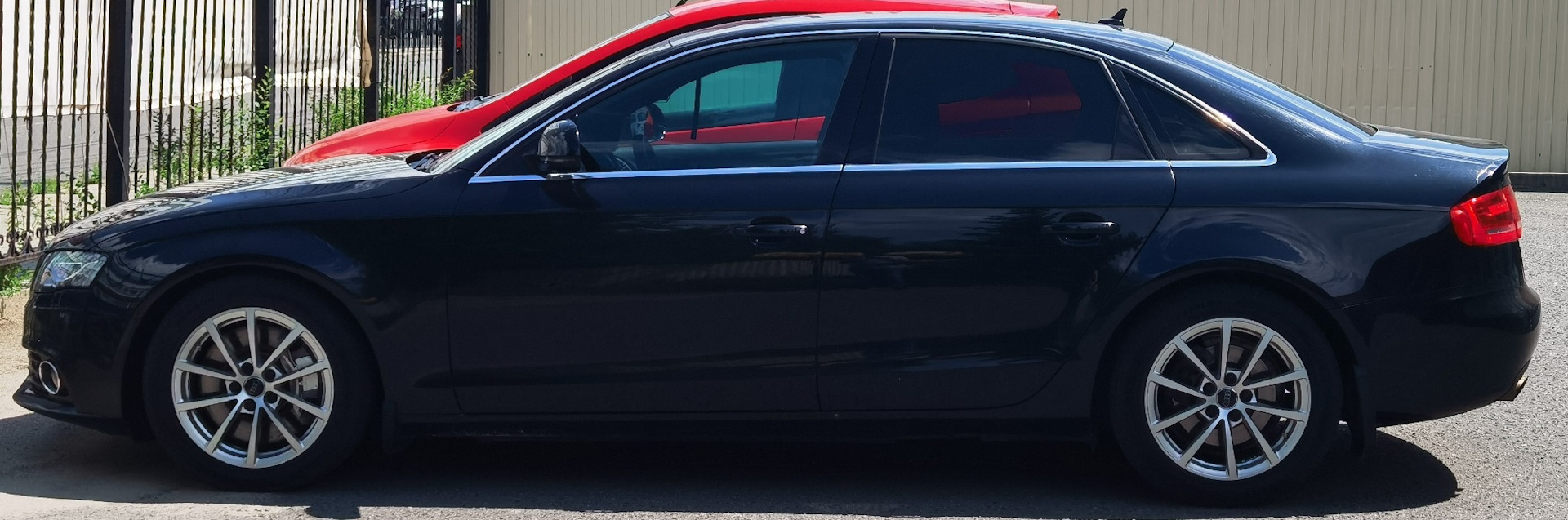

Давно думал о замене тормозов, но как-то не доходили руки до них.
Как-то на улице увидел а6с7 на таких-же как у меня 17 дисках с 356 тормозами от а8, значит зайдут и мне.
У меня стояли самые маленькие 312-300 тормоза, которых хватало только в городе.
Нахожу суппорта от 360 тормозов а8 д3 — ате двухпоршневые, примеряю — все четко. Не цепляют за диски.
Чтобы не менять шланги родные покупаю медную трубку для магистрали тормозной с гайками 15 см и соединитель тормозной трубки, гну по месту чтобы родной шланг стоял как на старых суппортах.
Покупаю диски от a6c7 356, колодки от авоськи, пружины-заглушки на суппорт и ставлю все это богатство на авто и все бы хорошо, да груз балансировочный цепляет за суппорт. Пришлось срезать старые (ну как старые, и месяца не прошло после балансировки) и наклеить тонкий свинцовый груз позже.
Установка болт-он. Старое снял новое поставил, прокачал и поехал. Из-за разницы в 4 мм на диск колодки трут по самому краю диска, но за край не выходят.
Пока тормоза притирались педаль хватала вверху, но усилие ватное было. Сейчас четко — хорошая модуляция, хватает чуть раньше чем было. Перегреть на трассе их сложно.
Диск 356 конечно тяжелее 312 и это чувствуется, но разница в замедлении это компенсирует.
Теперь надо задние тормоза менять на 330.

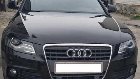

Ну и пока было время — легкая полировка от паутинки и мелких притертостей 2мя пастами, проба так сказать. Весь день плясал с машинкой вокруг нее, но результат порадовал. Долго выводил голограммы, но если присмотреться одна на крыше так и осталась.
Машина вновь заблестела, появилась глубина цвета phantomschwarz как в далеком 2018 после первой полировки.
