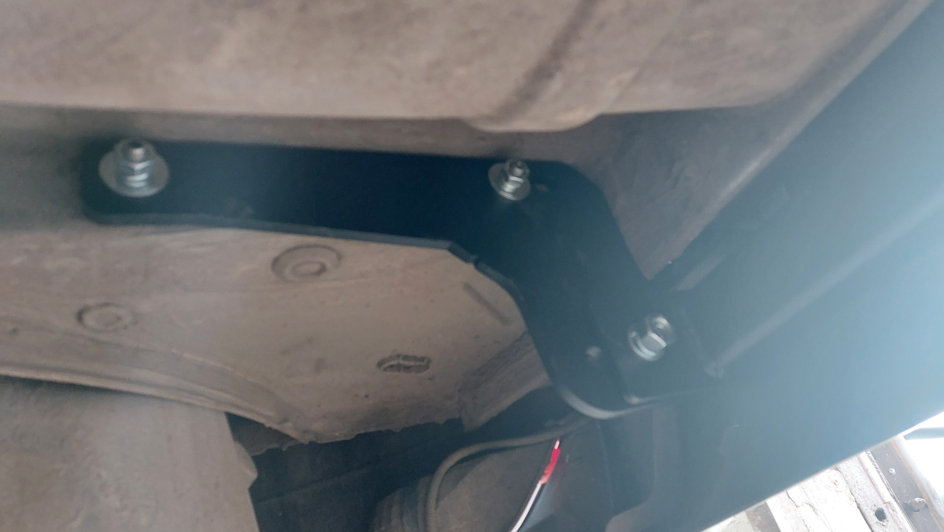

Всех зашедших приветствую! Давно думал о прицепе для слипования лодки, чтоб не разбирать все каждый раз, а ехать сразу с мотором и всеми аксессуарами на рыбалку не тратя время на накачивание и сборку всего оборудования .Фаркоп выбрал фирмы Арсенал под квадрат, проводку купил оригинальную, чтоб не резать проводку, проще монтаж .
Установить сам фаркоп не сложно . Две детали крепятся к лонжеронам на болты, на болт одеваються металлические втулки .

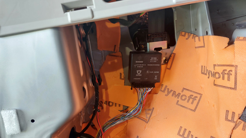

С проводкой конечно посложнее, я поставил не снимая бампер .

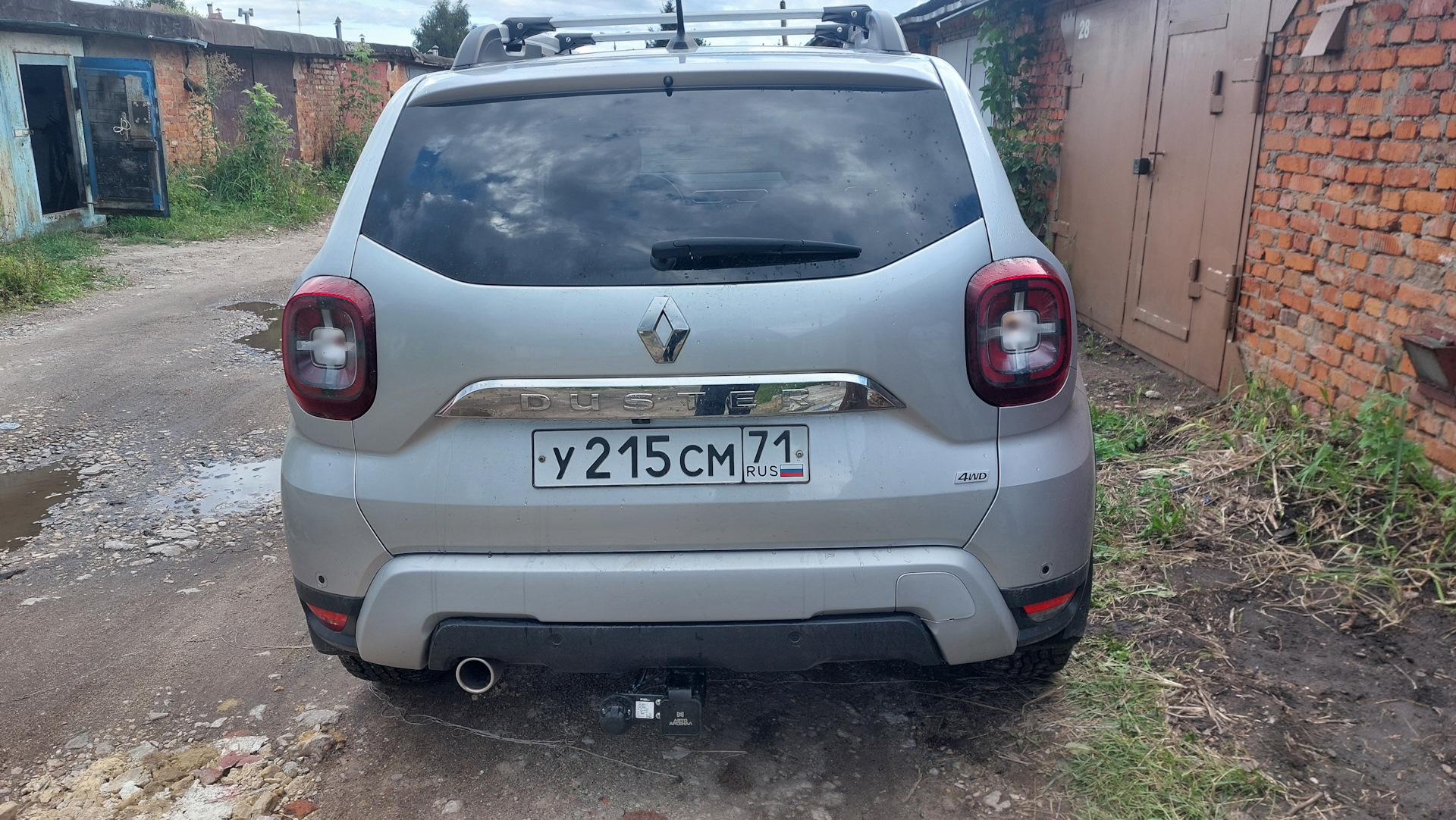

Проделанной работой доволен, у кого есть опыт с прицепами под лодку, дайте совет на что обратить внимание при покупки.

На этом фаркопе есть болт снизу, который прижимает сам квадрат который съемный ? Они часто ослабляются и идет стук громкий из-за этого
Болт есть

Уточни пожалуйста как подключал проводку, если не резать?
Отключаются фишки от фар, подключается проводка, а ответная фишка в фару . Там подробная инструкция, подключить очень легко и без колхоза . Есть видео на ютубе, но там со снятием бампера, я не снимал .

Обратите внимание на антикоррозионную обработку всех деталей фаркопа и крепежа к кузову (мовиль и пушсало ) иначе всё сгниет и в случае демонтажа намучаетесь .
Всё залить антикором !
И розетку установите выше .
Например на бампер .
Удачи Вам !
С розеткой почему то 99.9% всех устанавливающих делают эту ошибку. Очевидно же, что она должна стоять на бампере, т.к. внизу гнется или даже ломается на любой кочке.
На 3 машине так розетка стоит. Проблем нет.
