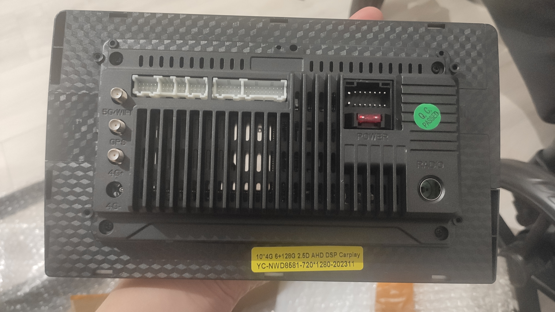

Решил сделать машине жене сюрприз и купил магнитолу с озона. Вот ссылка. В данный момент её нет в продаже, но я думаю при желании вы сможете найти аналогичную.
Для C4 особо выбора не было, ну так чтобы с отзывами и тестами, поэтому решил на свой страх и риск взять данный экземпляр. Мой имел название Icreative Устройство головное, диагональ: 10.1", 2 DIN, 6ГБ/128ГБ. Стоил на момент покупки перед новогодними праздниками 13219 рублей. А устанавливали её ребята в центре starline в городе Абакан. Установка вроде в районе 5000 рублей, уже точно не помню, но спец долго возился, пришлось даже подрезать внутреннюю часть рамки для установки.
В целом нормальная штука, подключили камеру заднего вида, даже ютуб на нём можно смотреть в пути, но каждый раз после запуска почему-то не хочет цепляться к точке доступа, приходится вручную включать wi-fi, думаю это можно исправить используя sim-карту(для неё есть разъём), но я не стал заморачиваться, мне не сложно тыкнуть на подключение вайфая. Полтора года в использовании, полет нормальный, штука рабочая, не ломается. Качество звука сойдет) Зато считай планшет, туда и FAP можно установить, а это дело для владельцев французов нужное)

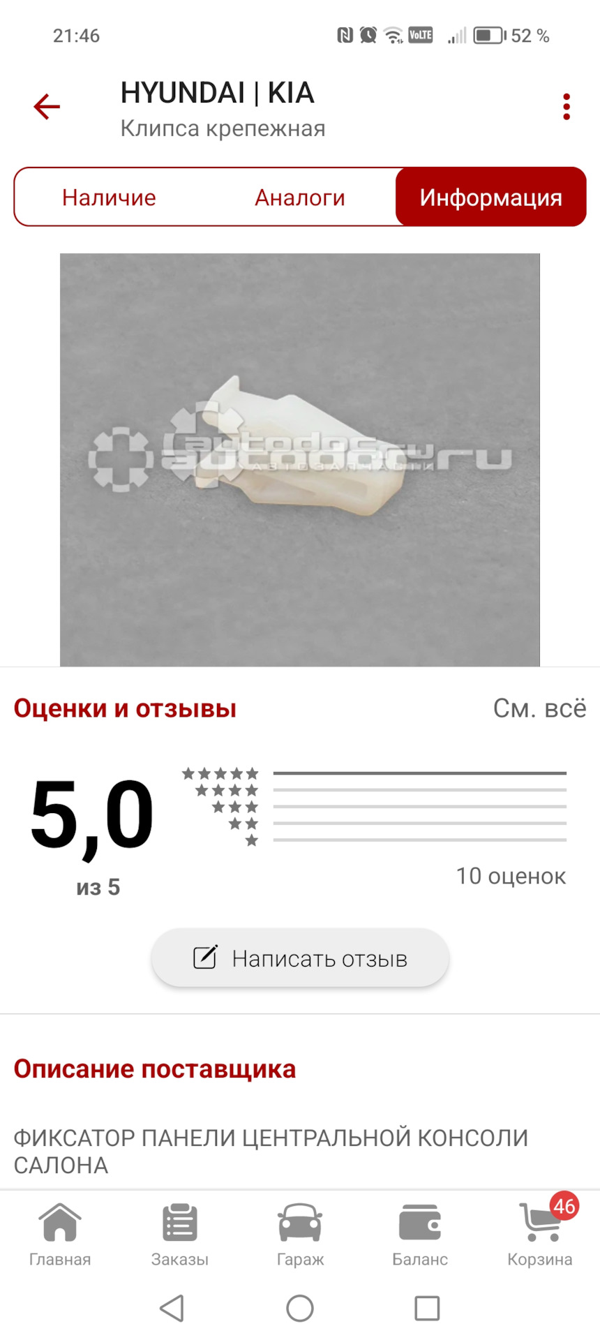

Здравствуйте вот такие нужны я себе ставил на ситроен C4L они от хундая 847472L000
Огонь! Спасибо, закажу)
Чтоб убрать зазор справа сверху, нужно клипсу по длиней купить, тогда сядет глубже ГУ.
А что за клипса? Есть ссылка?)
Не найду, гдето на драйве подсмотрел. Она по форме такаяже как стоит просто длинней, и усик крепления входит в неё глубже. Поищите клипса панели приборов может по длине возмите длинше чем родная.
