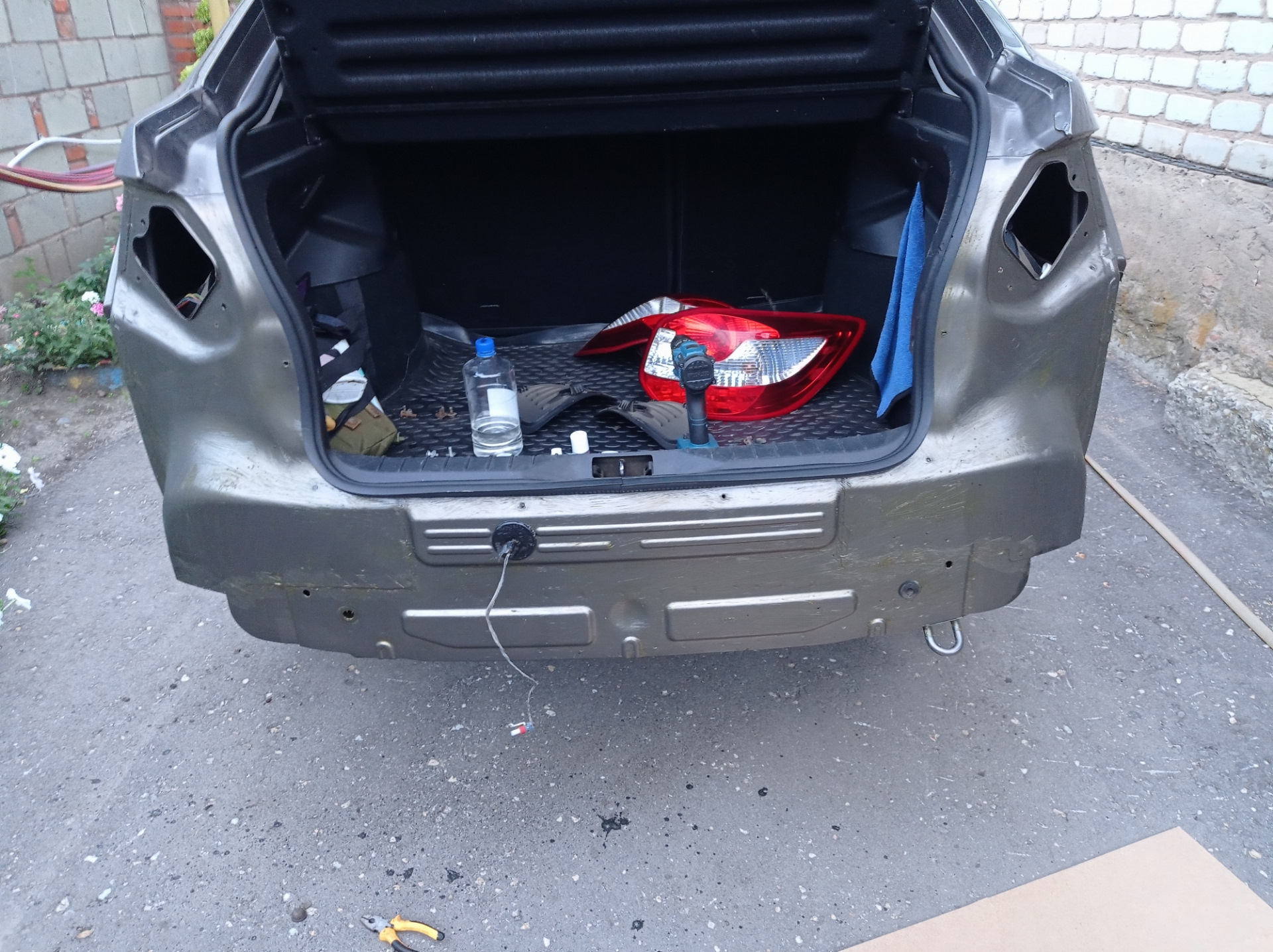

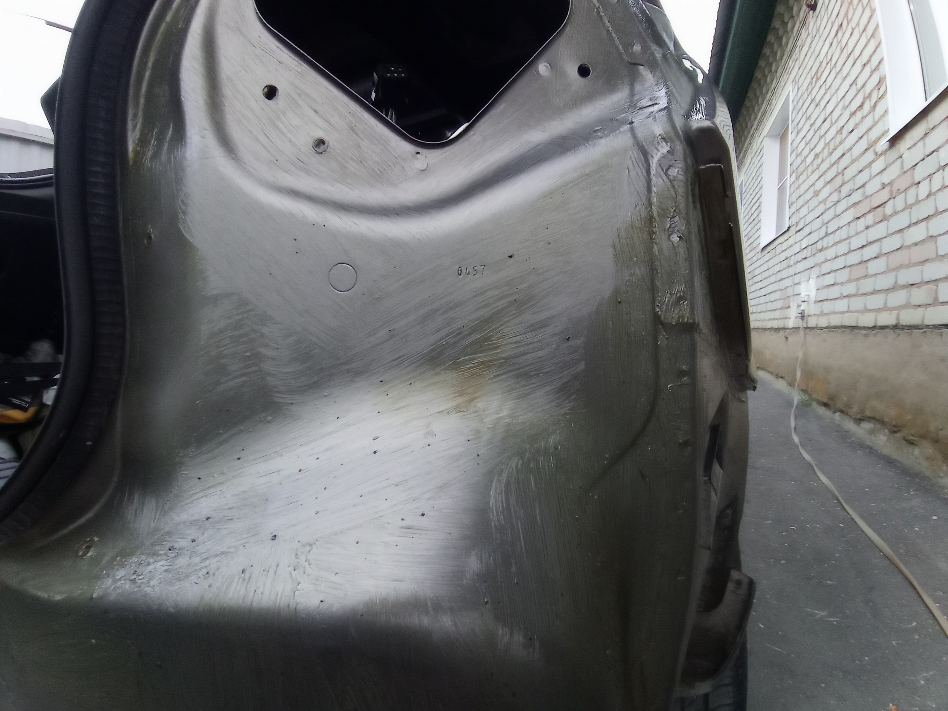

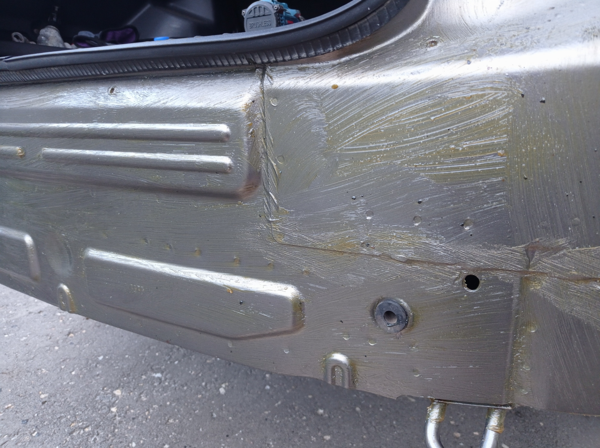

Дошли руки. Промазал, задул в скрытые полости.

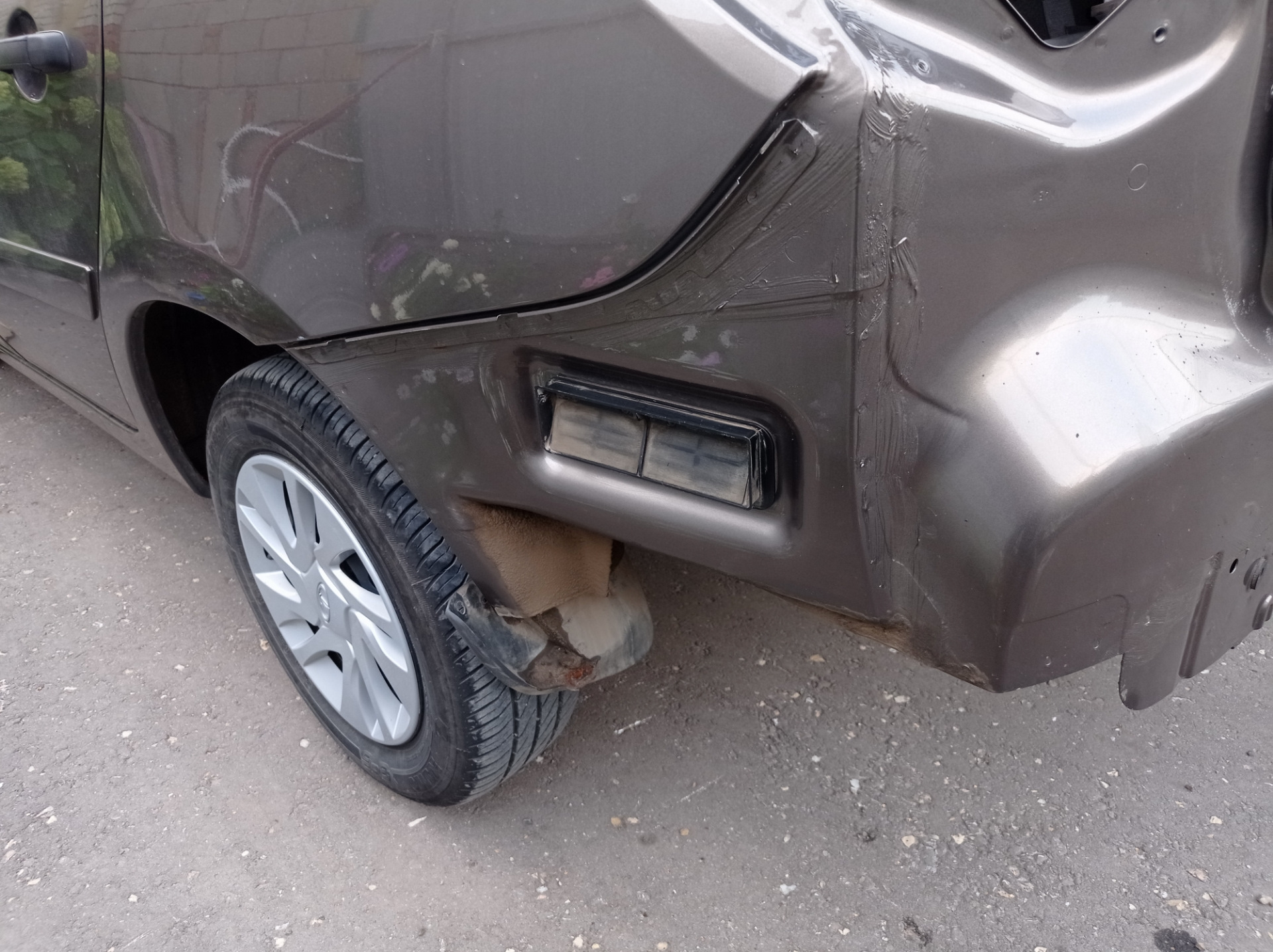

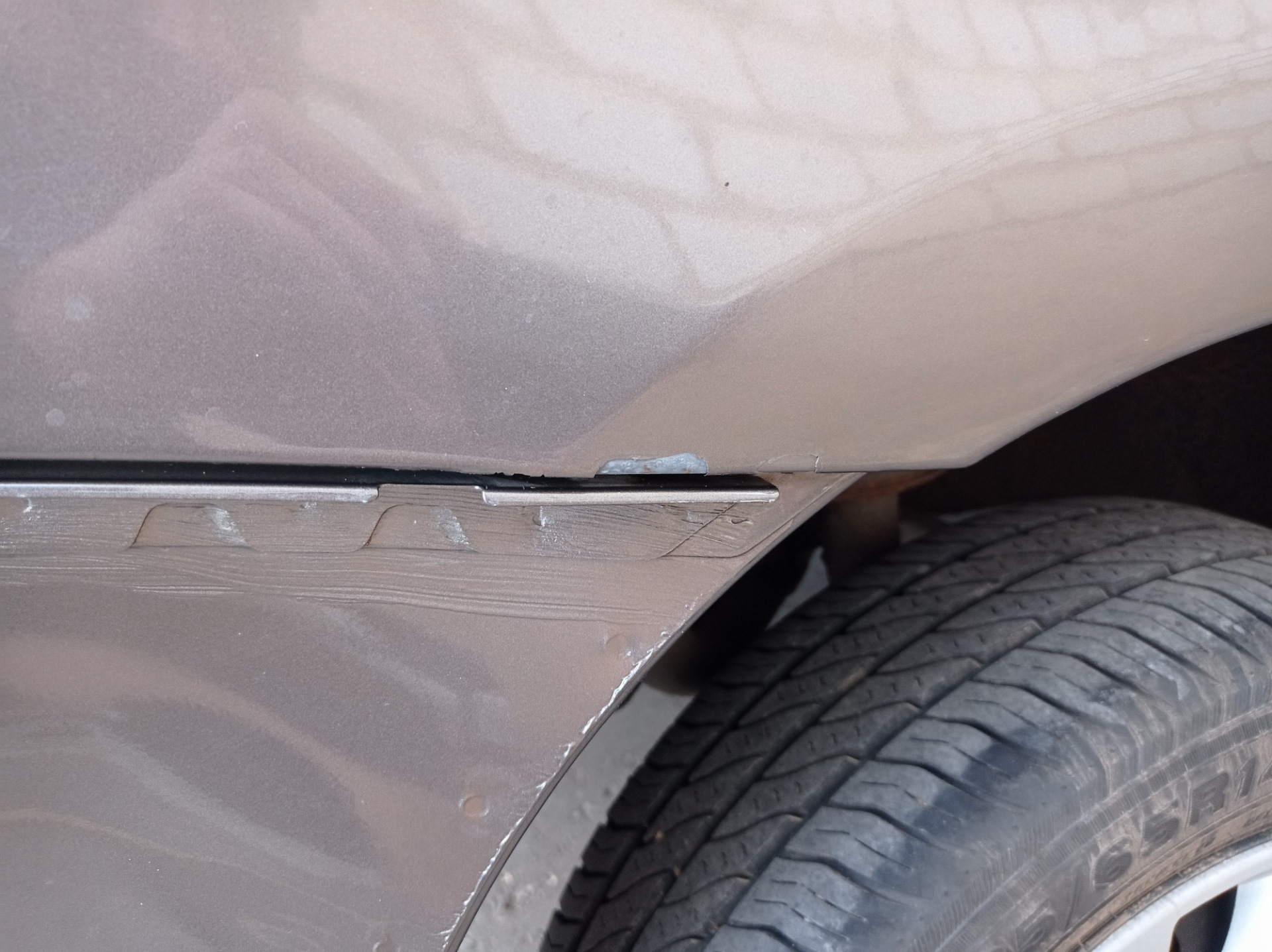

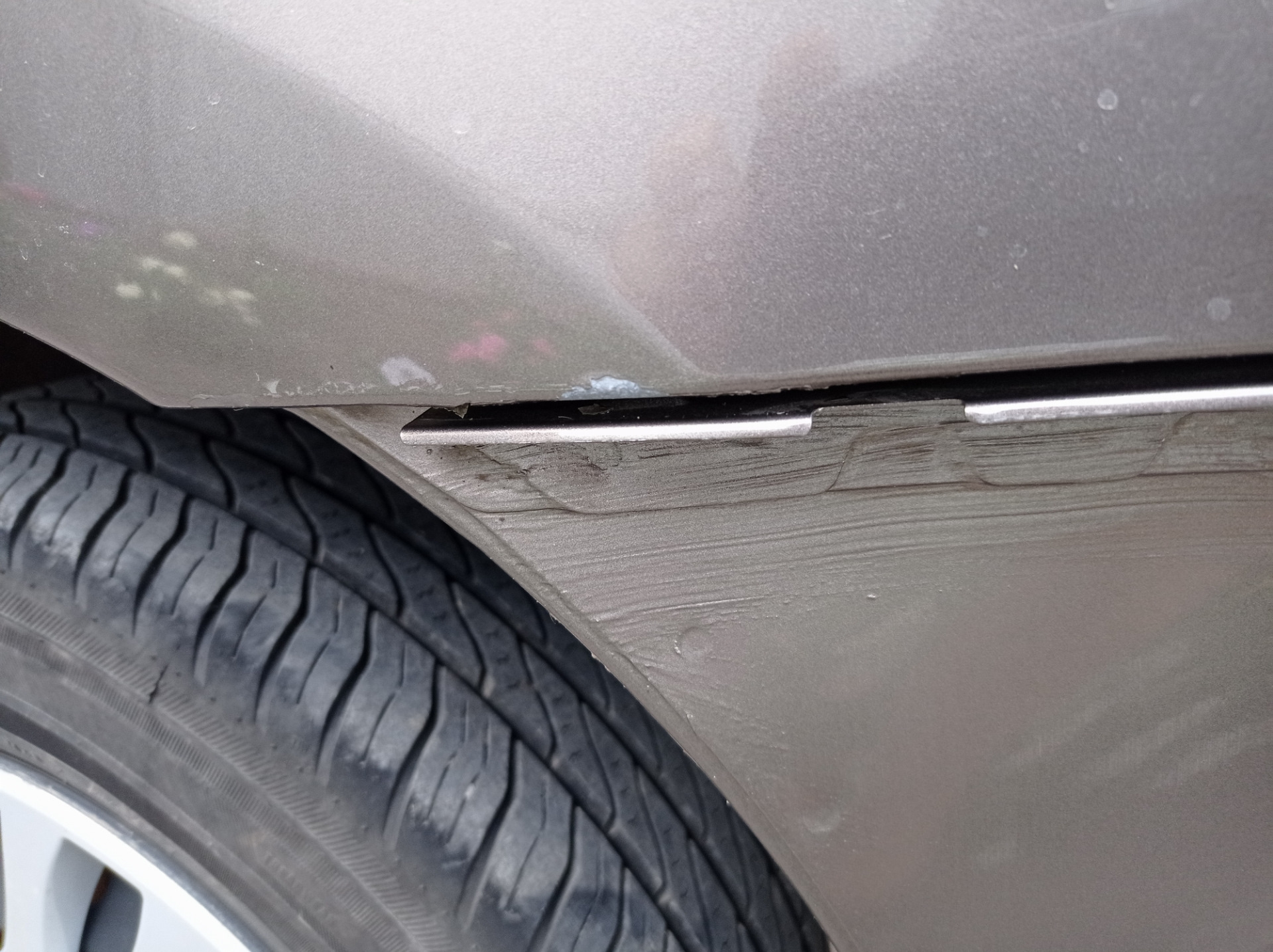

Краска отслоилась в месте крепления бампера к крылу… Но там цинк. Замазал грунтом, краской и лаком

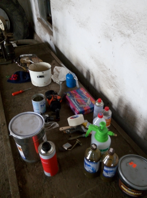

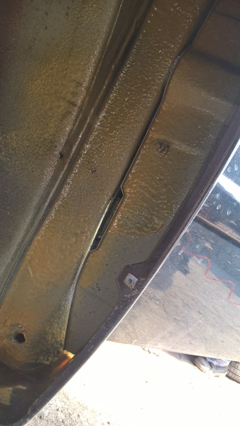

То что обрабатывал осенью, налипла пыль, но под ней слой сала жирный. В общем смесь пушсала, мовиля и немного масла работает.
В планах перед зимой почистить и обновить днище и арки.

Крылья уже пошли. Как у меня
)) что значит уже? Машине 8 лет))))
Ну да. Моей тоже. Просто там оцинковка, но толку мало
На новых вообще говорят плохо держится краска. Китайская вроде какая-то используют
Вот там как раз все нормально. А в пазах крепления бампера не очень ((

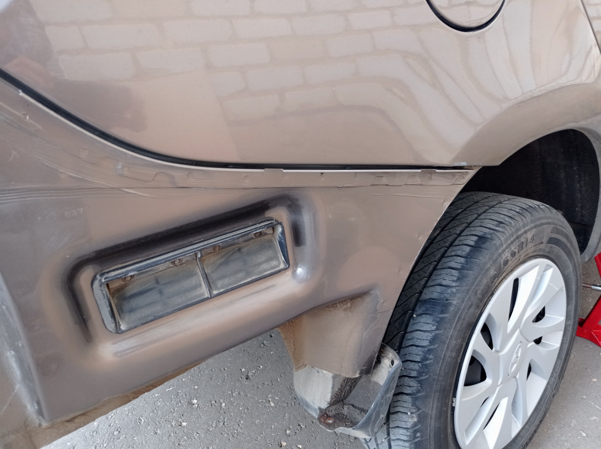

а как с местами где фары крепятся, не натирает
