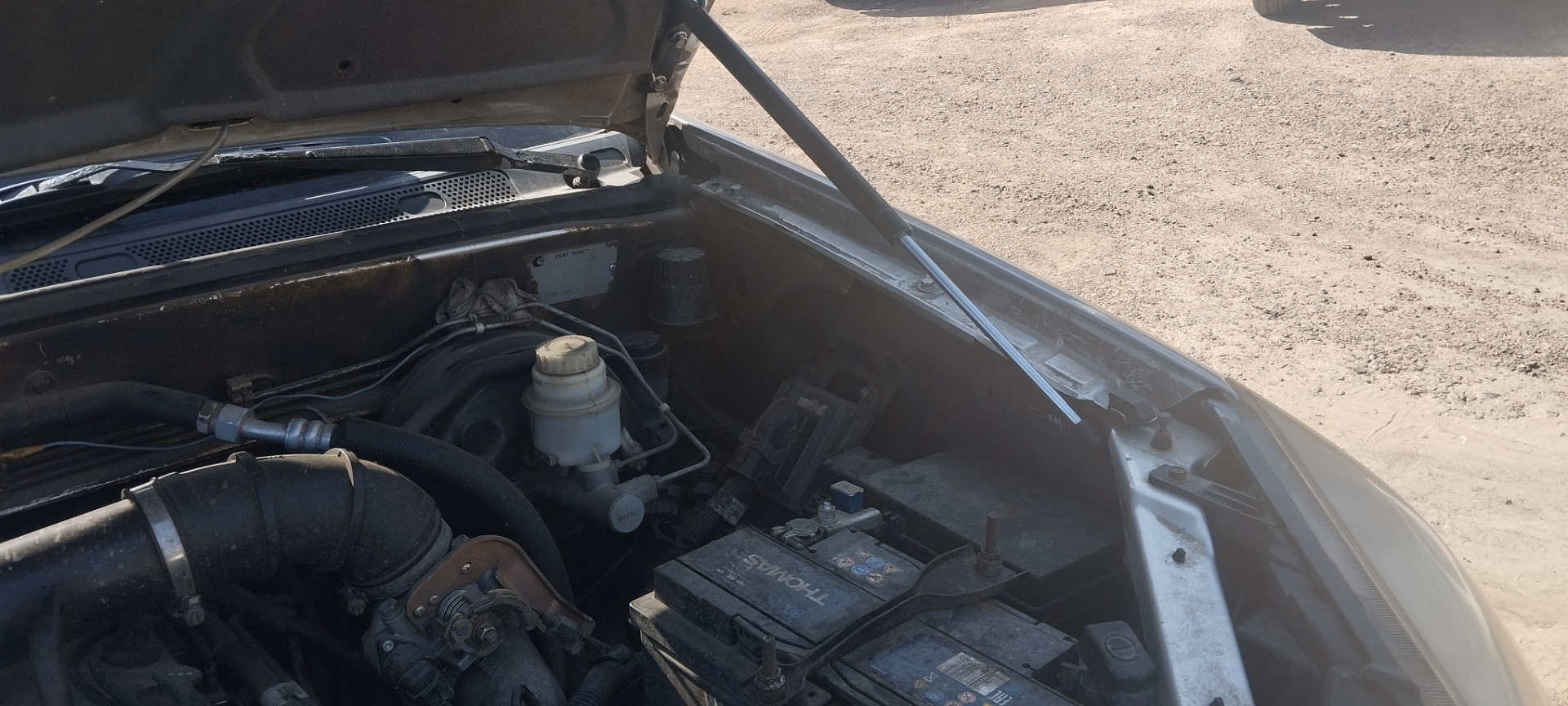

Всем привет. Ну вот и я не удержался от установки газовых упоров. Хотел сначала купить готовый комплект но это же не наш метод да и сделать самому интересней да и +5 лошадок.

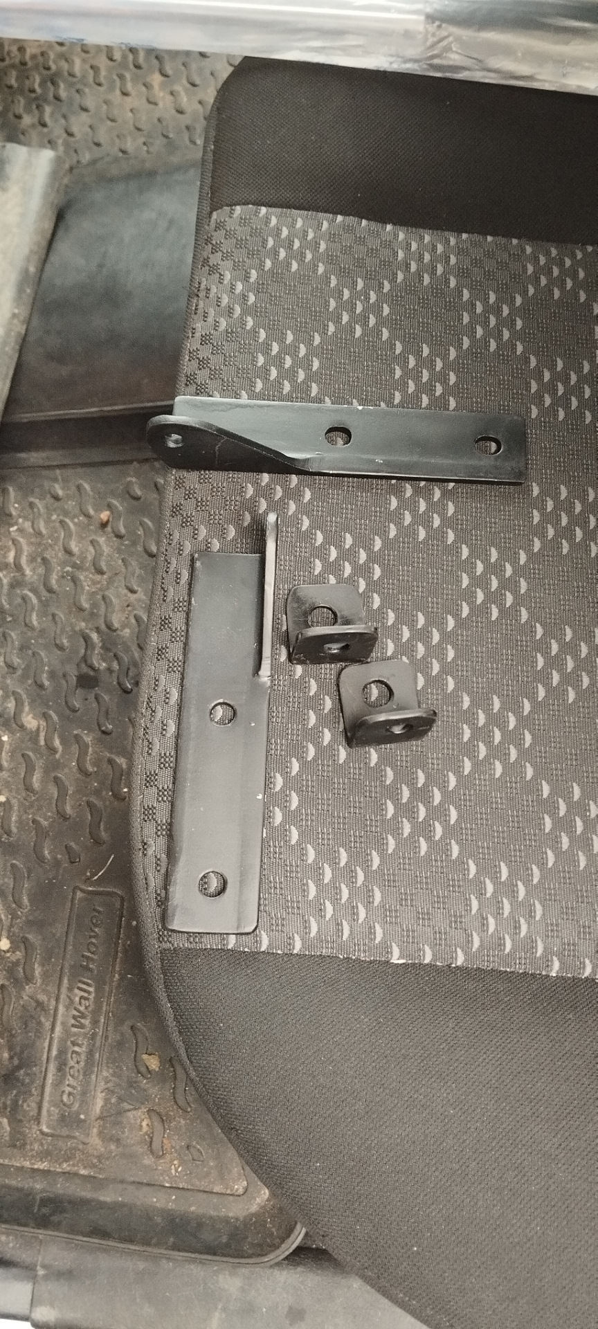

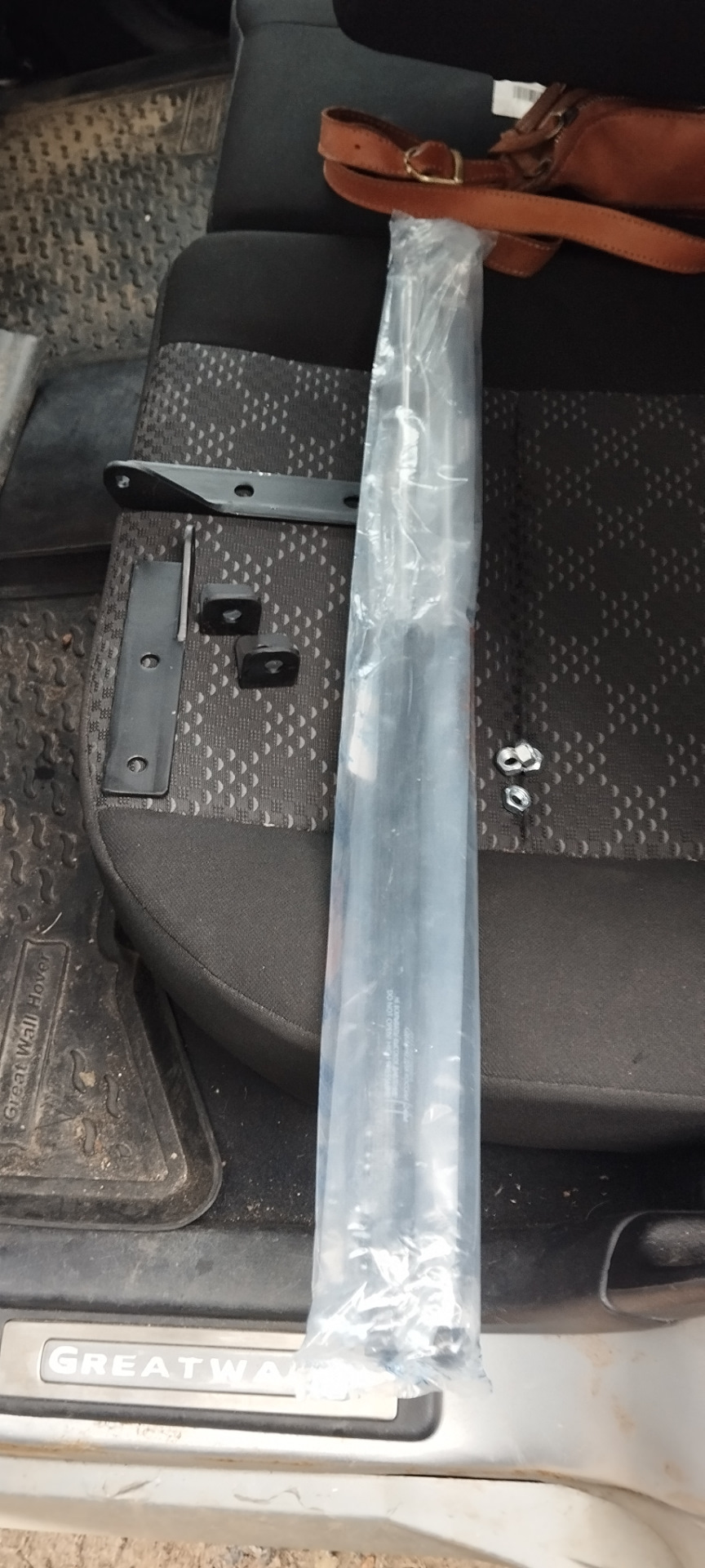

Начнем: для установки понадобится уголок 30, болгарка, руки, газовые упоры, ключи гаечные, и время.

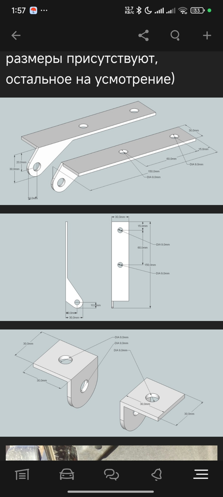

Идею по уголкам крепления свистнул у DredSFA ( чертежи приложу).
огромное спасибо за чертежи. По этим чертежам при помощи болгарки и сверлильного станка получаем вот такие штучки, да покрасил в черный

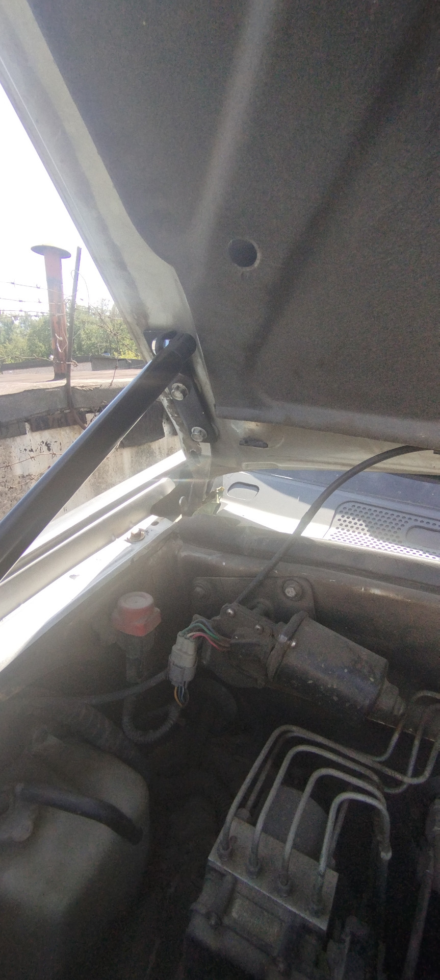

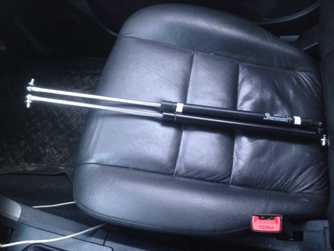

Дальше нам нужны газовые упоры, сначала я взял от 2111, сразу скажу они не подошли так как длинные 600мм, а при открытом капоте на мах размер получается 540 ±,

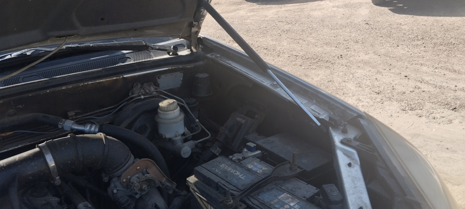

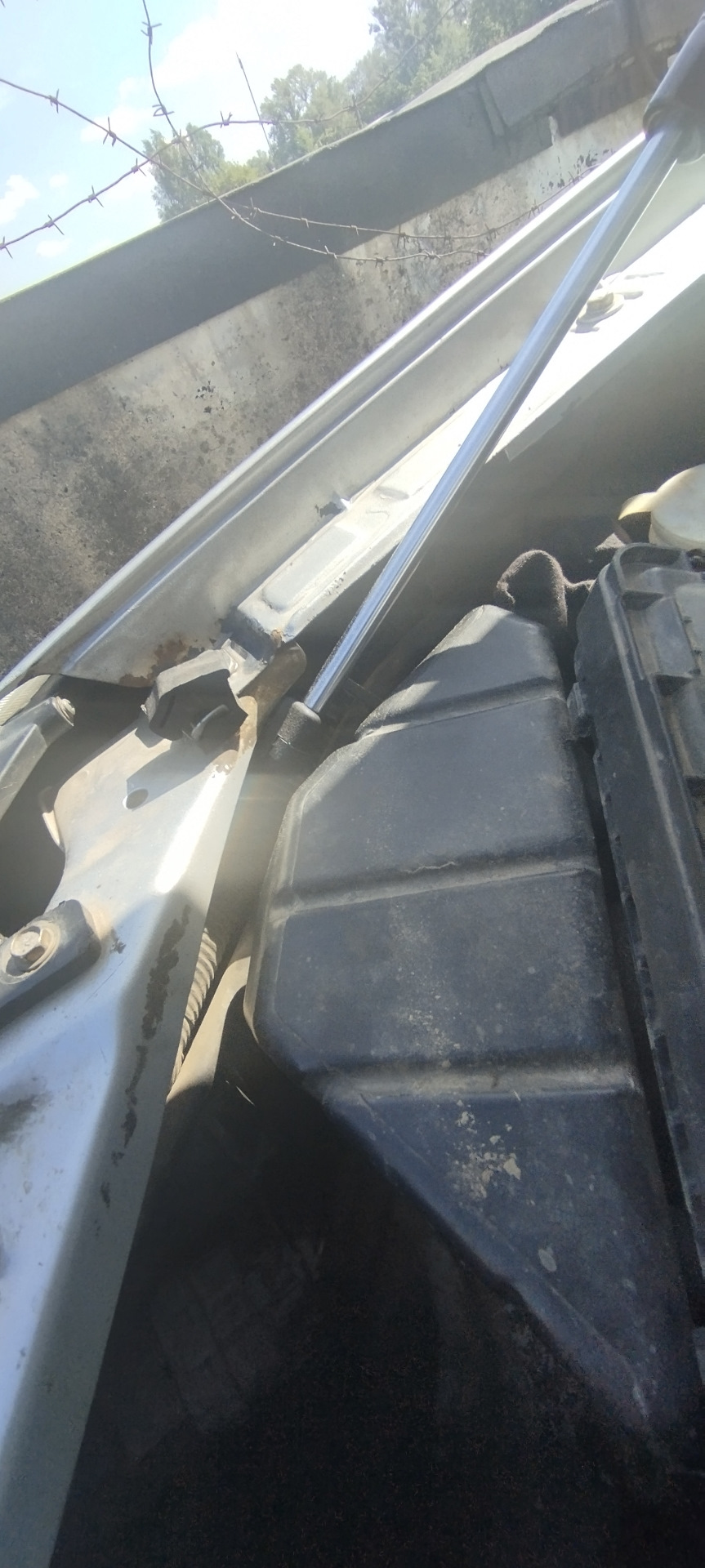

теперь комплект готов, взял вот такие упоры они от гранты, спасибо АвтоВАЗ и Озон за запчасти. Ну и после ожиданий и всего установка заняла минут 20. Уголки на капот я поставил сразу капот никуда не ушел. Ничего не выворачивает и не выгибает, второй уголок на первый болт крепления крыла, рассверлил отверстие на 8, есть одно неудобство с правой стороны, пришлось снять фильт и надо быть окуратным там проводка в крыле.

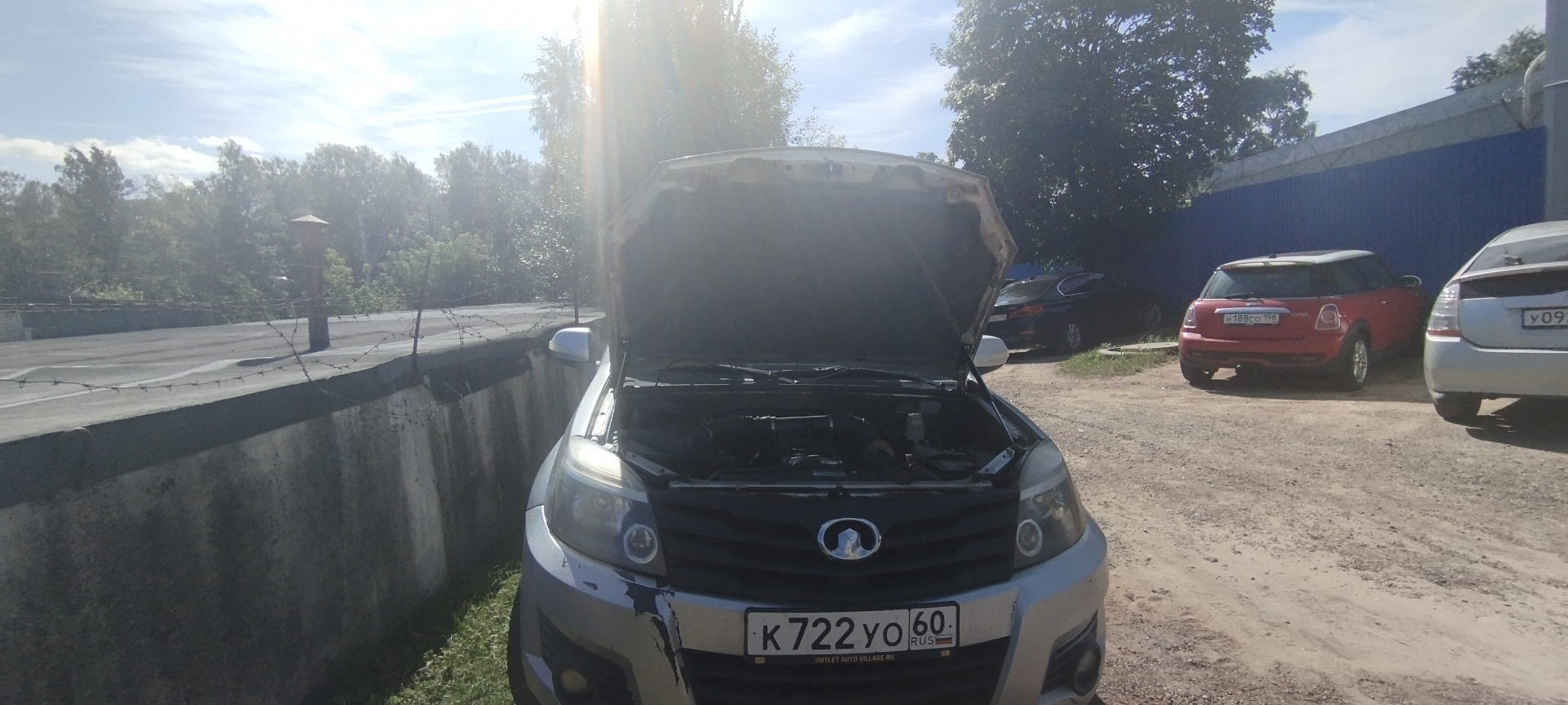

Всё готово, капот открывается

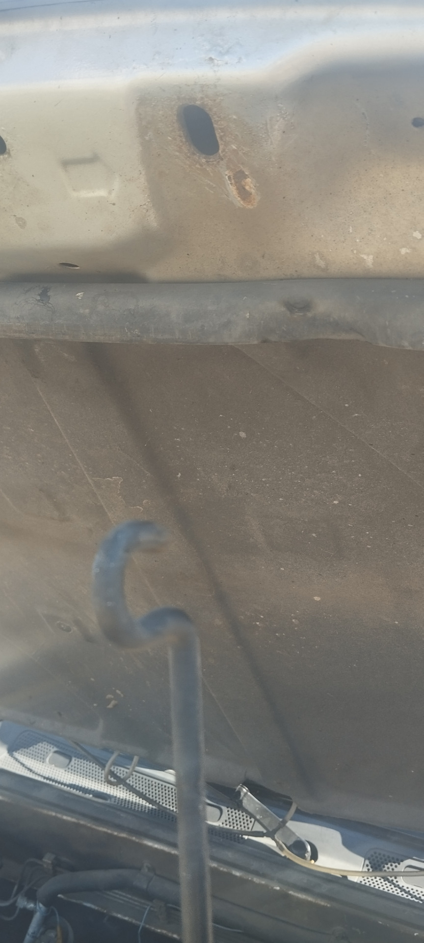

вот так теперь, капот почти на максимум
разница от палки очевидна, см 10 примерно.
Ну на этом пока всё

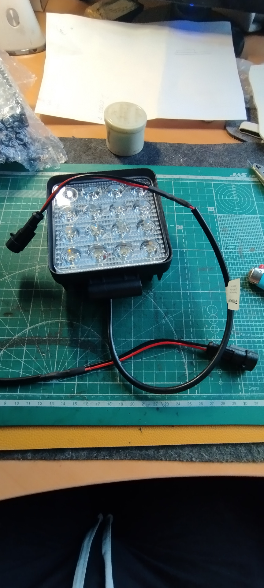

это так доп свет.
Всем спасибо, а мы поехали дальше грязь месить.
