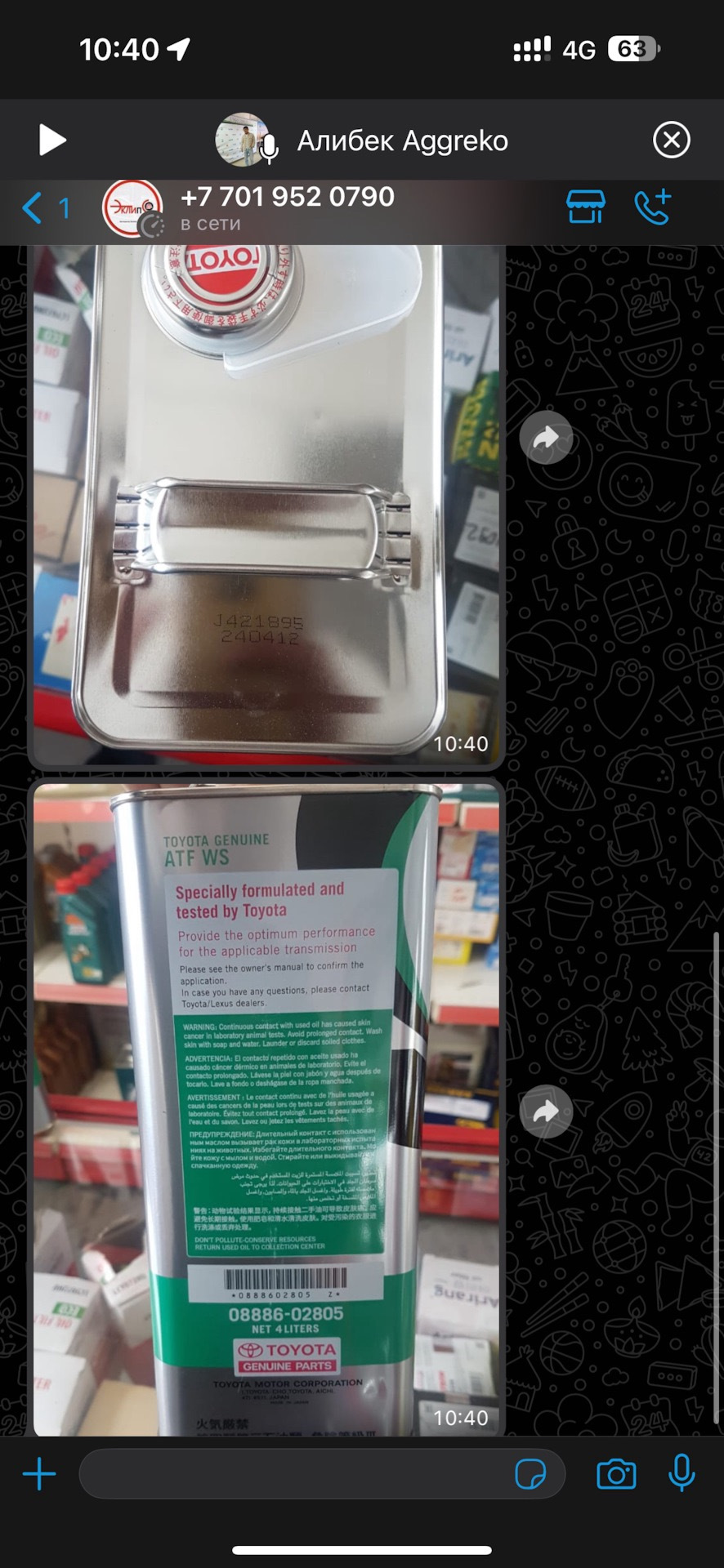

Единственное, пришлось заморочиться с выбором масла в АКПП.
Когда начал искать — понял, что есть несколько артикулов и соответственно вариантов.
0888602305 — Масло ATF WS трансмиссионное — пр-во Япония
0888602805 — Масло ATF WS трансмиссионное — пр-во Япония — новый артикул
0888681885 — Масло ATF WS трансмиссионное — пр-во Тайланд
И ещё 3 или 4 артикула, но уже вникать устал.
Для себя выбрал 0888602805 — Япония, т.к. оно дешевле практически на 3 т.р. артикула 0888602305
*эксперты, определяющие оригу по фото на месте?😂

Купил такое в запас 😁
Это что за масло?
Тоже оригинал, я так понимаю?
Китай Оригинал

В свое время с aolise
Ломали голову по поводу маркировки даты на канистре. В итоге взяли Тайланд, так как разницы нет по качеству, но с подделками обстояли дела проще.
На самом деле тоже сначала хотел взять Тайланд. Потом нашёл вот этот вот второй артикул японского масла, решил его взять, т.к. разница с Тайландом была небольшая.
В след.раз не против и Тайланд взять.
А Тайланд меньше подделывают получается?
Или просто есть какие-то отличительные критерии?
Я вообще хотел Японию, так как раньше его и покупал. Смотрел все видео о том, как отличить от подделки. Написал всем продавцам — всё было нормально, но на фотографиях заметил одно: дата маркировки такая же, как у вас. Искал в интернете, ничего не нашёл. В итоге списался с одноклубником, и мы приняли окончательное решение брать Таиланд, на тот момент по нему подделок вообще не было. Да и цена оказалась значительно ниже, чем у японского. Масло уже поменял, разницы по ощущениям не заметил.
Понял🤝🏻
А на моих канистрах дата какая-то косячная?
Я из интереса спрашиваю, просто до дат не дошёл видимо при поиске, как отличить подделку)
Не сказал бы что косячная. Уже начал замечать, что у нас в городе почти на всех ПЗМ масло как у вас. Я думаю, что возможно завод поменял метод нанесения маркировки.
Да принт и нанесения даты меняют скорее всего, в магазин заходил было 2 канистры на одной 22 года как раньше на свежей 25 года уже другой
