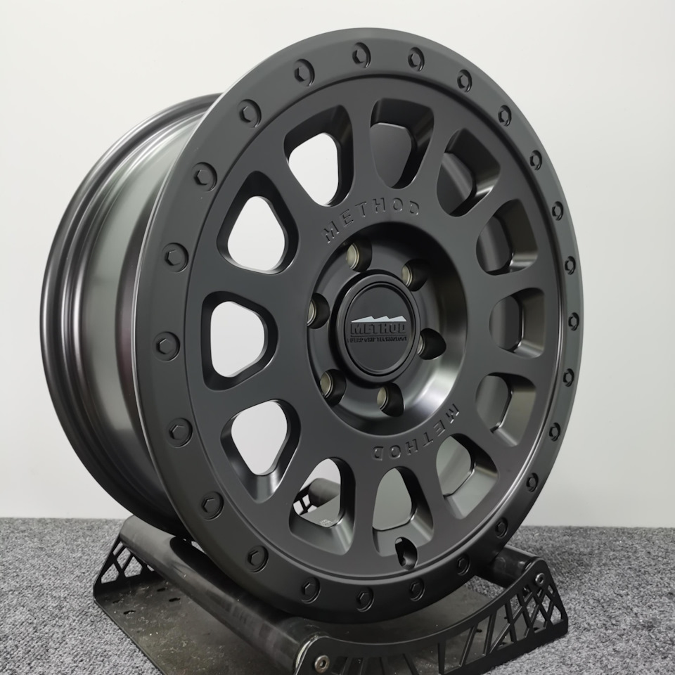

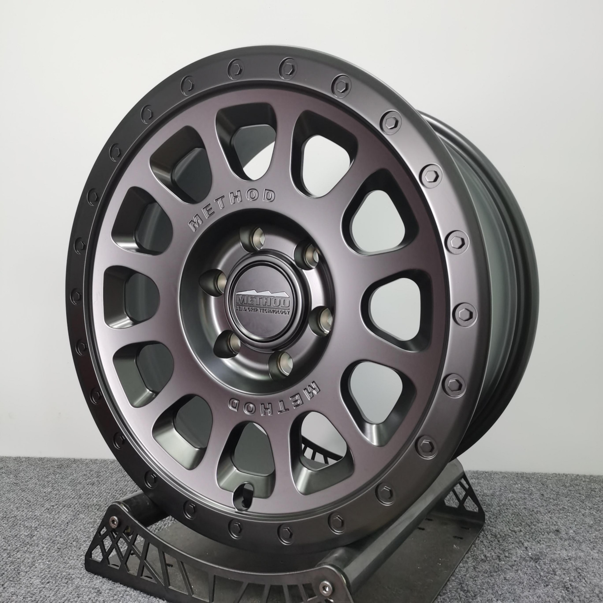

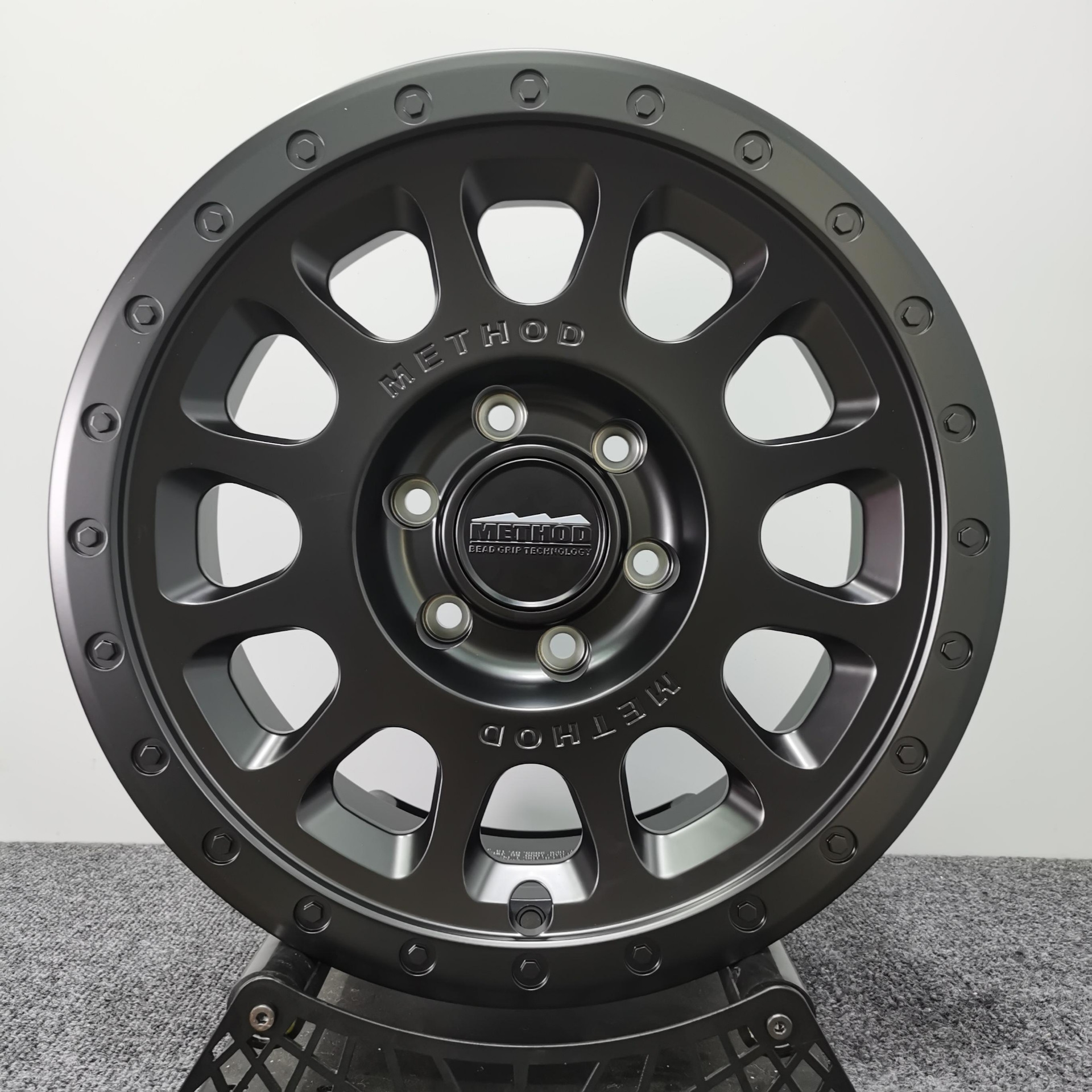

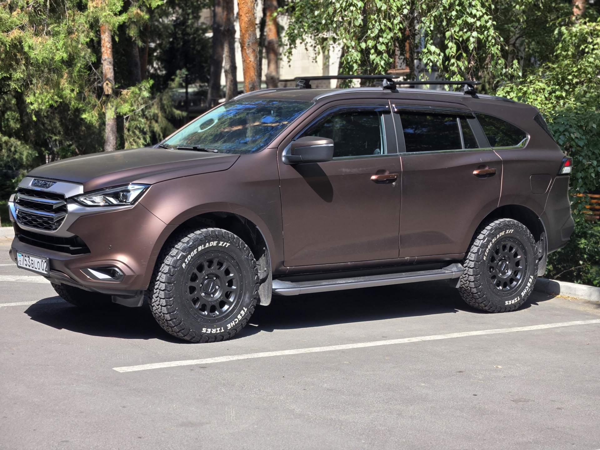

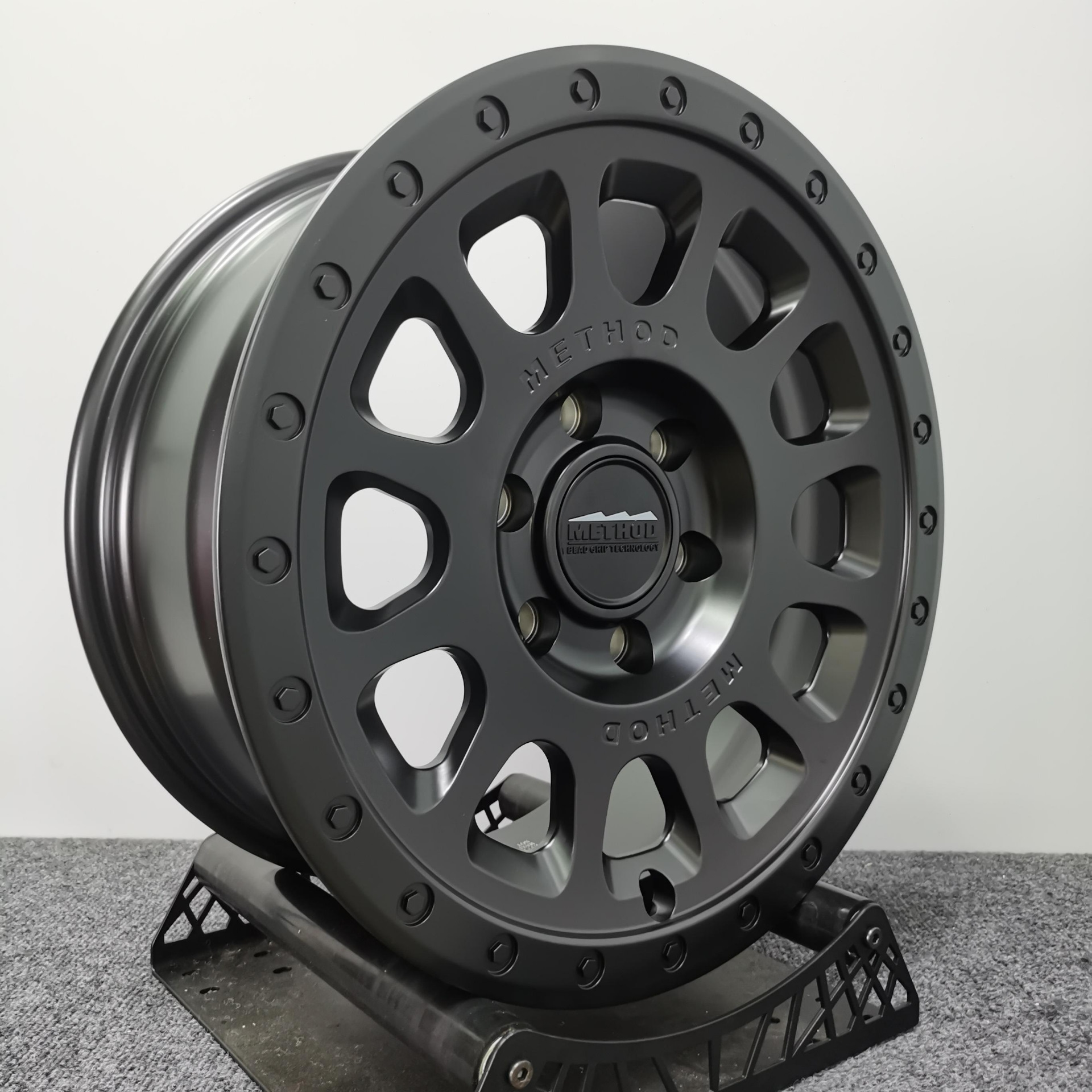

На замену штатным легкосплавным были заказаны кованные кастомные диски из Китая.
Параметры штатных: r18, 6х139.7, ет33, j7.5, CB100

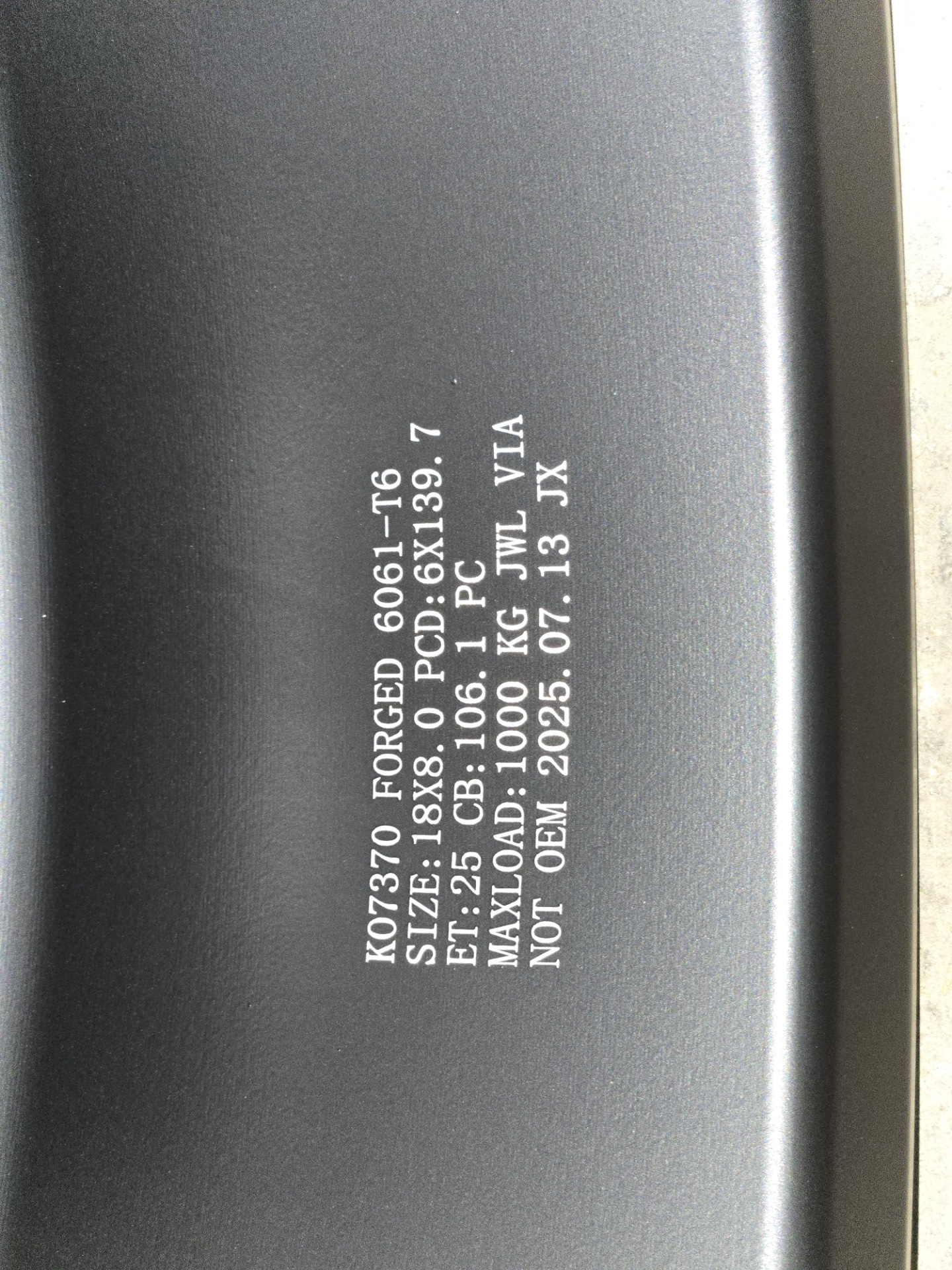

Новые: r18, et25, j8, CB106

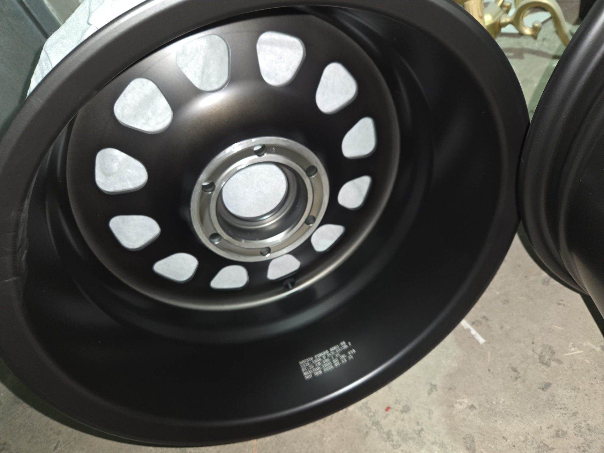

Центральное отверстие взял тойотовское на случай последующей продажи дисков, так как СВ100 довольно редкий параметр.
Для более точной посадки на ступицу также были приобретены центровочные алюминиевые кольца 100-106мм.
Результат на любителя, так как и на штатных выглядело очень красиво. Но основная цель — увеличить прочность колёс на бездорожье.

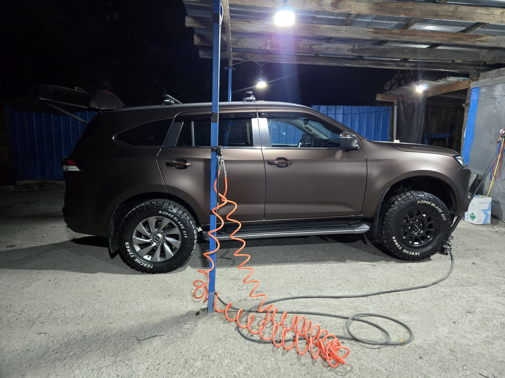

А датчики давления родные переставляли?
Добрый день!
Да, переставил на новые диски.

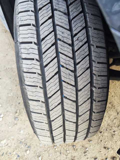

На родные диски надел зимние шины, посмотрим как будет докучать лампочка на приборке.
Наступила ли у Вас зима? Донимает ли приборка?
Снега особо нет, только в горной местности лежит, температура колеблется от -5 до +5. Но так как на машине езжу только по выходным и зачастую загород, шипы выручали пару раз, особенно по утру и вечером, когда подмораживает тающий снег. На приборке лампочка горит, не мешает.
