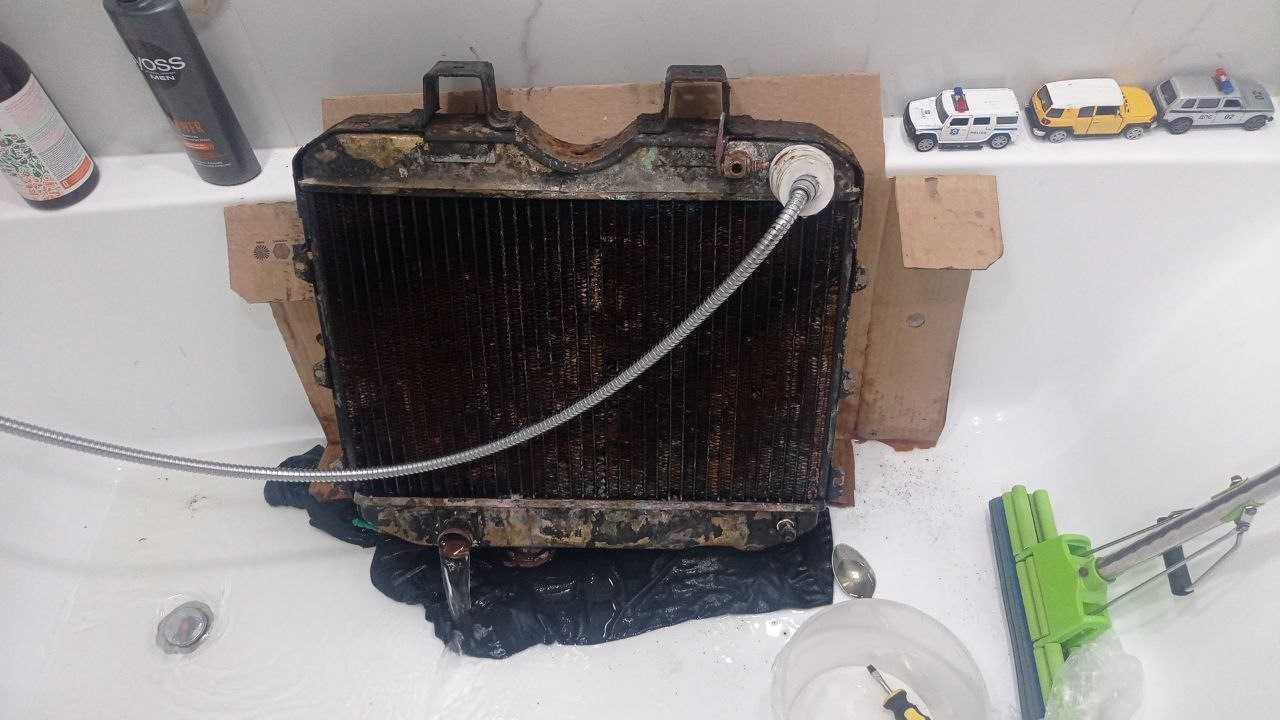

Ну и дальше мы пошли до конца — полностью сняли радиатор. Сначала слили всю воду вместе с лимонной кислотой, потом аккуратно демонтировали сам радиатор. Чтобы промыть его уже основательно, увезли домой: подключили к нему шланг от душа и около часа прогоняли через него воду под давлением. Такой способ отлично выбивает остатки грязи и ржавчины из сот радиатора.

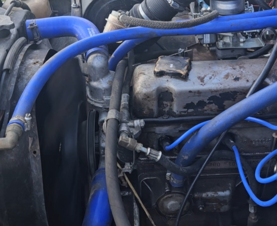

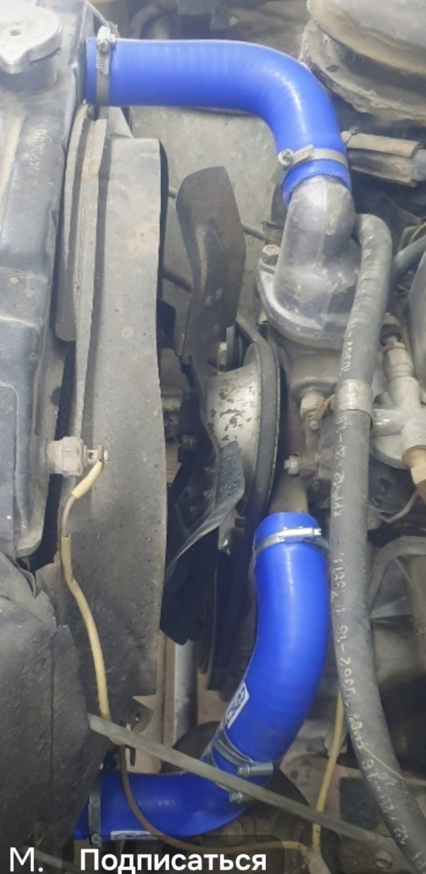

раз уж полезли в систему охлаждения, решил сразу заменить все резиновые патрубки. Родные за годы уже потрескались и выглядели не лучшим образом. Взамен поставили силиконовые — синие, яркие, заказанные на Ozon. Ссылку на комплект прикрепляю Комплект патрубков УАЗ-452,469 УМЗ-417 радиатора 3шт., силикон

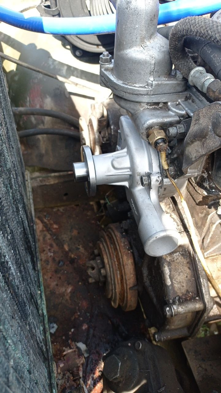

Дальше очередь дошла до помпы. Были сомнения, что старая уже не справляется: возможно, крыльчатку у неё попросту проворачивало. Чтобы не испытывать судьбу, решили не мучить старую деталь и сразу заменить её на новую.

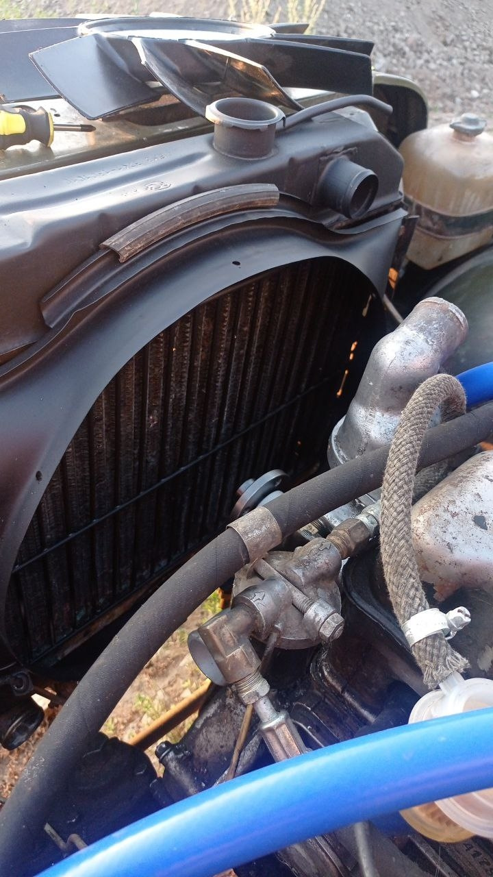

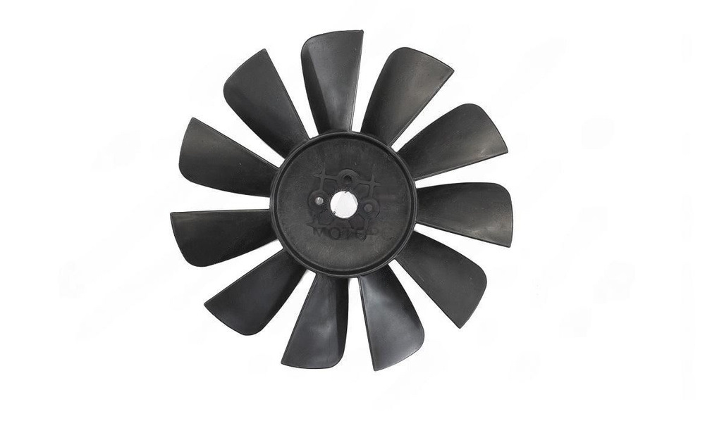

После замены помпы решили заняться и вентилятором охлаждения. Родной «Карлсон» — железный, тяжёлый, с четырьмя лопастями. Вместо него поставили более лёгкий пластиковый вентилятор. Логика простая: пластиковый крутить легче, значит и нагрузка на новую помпу будет меньше.
Почитав форумы, мы поняли, что у вентиляторов есть одна неприятная особенность: лопасти могут откалываться или ломаться. И, как ни странно, осколки иногда попадают прямо в радиатор, вызывая протечки. Поэтому к радиатору, который устанавливаем, мы решили добавить защиту — можно сказать, нечто вроде «панциря» приварили решотчатую железнуб полку от холодильника . Конечно, это не гарантия, но хотя бы минимально защищает радиатор от возможной поломки вентилятора.

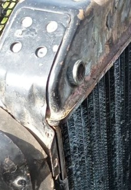

Итак, почти всё сделали и подходили к завершению работы. Но тут наткнулись на интересную статью www.drive2.ru/l/6826122/ и www.drive2.ru/l/508048315263222402/ о перегреве четвёртого цилиндра. Раз уж мы уже полезли в систему охлаждения, решили заглянуть и туда — лишним точно не будет.

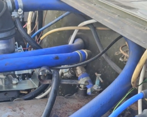

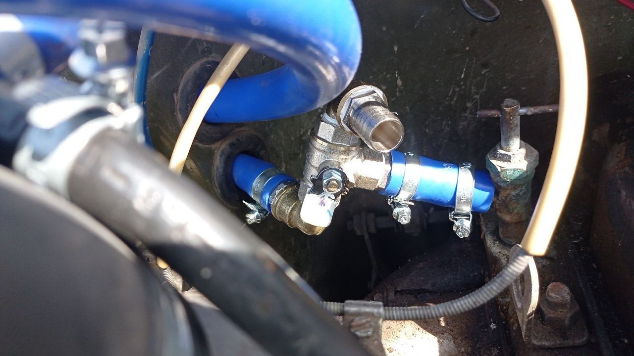

Итак, исходя из статьи (там всё расписано очень подробно), я вкратце расскажу наш способ. Сначала откручиваем сигнализатор перегрева радиатора. В него вставляем, если правильно помню, переходник примерно 1/4 на трубки который продаётсяв сан тех магазинах.
На месте разветвления к печке установили трёхходовой кран, чтобы можно было регулировать направление течения антифриза. Сам кран купили в обычном сантехническом магазине + переходы на трубки и хомуты . Чтобы кран работал удобнее и имел больший ход рукоятки, мы немного доработали его — отрезали длинную ручку.

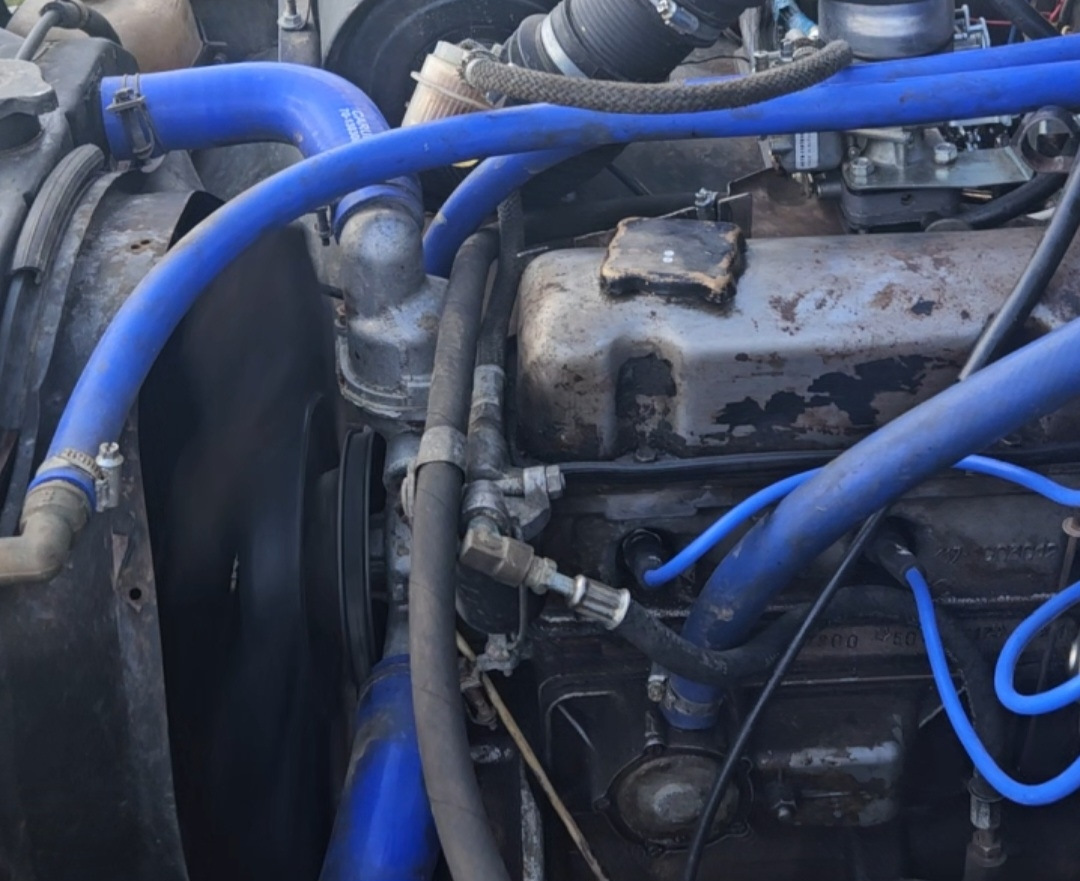

После всех проделанных манипуляций настало время финального запуска. Заливаем новый антифриз, запускаем двигатель, проверяем работу системы — и выезжаем на тест. Проезжаем несколько километров, наблюдаем за приборкой и с радостью констатируем: температура больше не прыгает и держится в норме. Все труды не прошли даром!

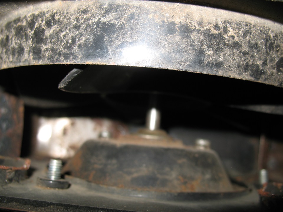

Про крыльчатку печки далеко не ново и 99% уазоводов об этом знают. Смысл в том, что бы поднять лопасти вентилятора в его диффузор. Что бы крыльчатка максимально вытягивала горячий воздух из радиатора отопителя с помощью диффузора. a.d-cd.net/586477cs-960.jpg . Т.е. пара лопасти-диффузор должны работать в каком то одном положении относительно друг друга. Как, например, при регулеровке трамблёра крутишь его и ищешь такое его положение при котором мотор начинает работать наилучше. Так и лопасти в диффузоре, нужно найти именно то положение при котором будет самый большой поток продуваемого воздуха. С завода крыльчатка печки просто болтается в корпусе отопителя как хрен в проруби.

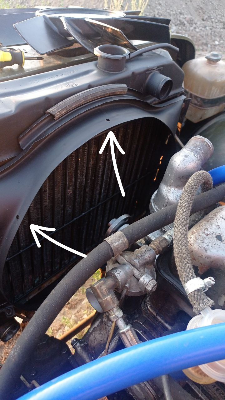

Про удлинение диффузора радиатора — да, слышал и даже делал. На фото видно отверстия под крепление тонкой пластины из нержавейки (фото готового решения не найду) .
Пошёл по простому пути: насверлил отверстия в пластине и в диффузоре, стянул всё на болатх— и таким образом удлинил сам диффузор примерно на 10см. Чтобы лопасти вентилятора были как бы внутри дифузора
Но это касается только основного радиатора, на радиаторе печки ничего подобного не делал.

В итоге перегрев победили — температура двигателя держится в норме, и теперь можно спокойно кататься. Точную причину назвать сложно, так как меняли и помпу, и патрубки, и чистили радиатор, и вентилятор менчли — делали комплексно.
