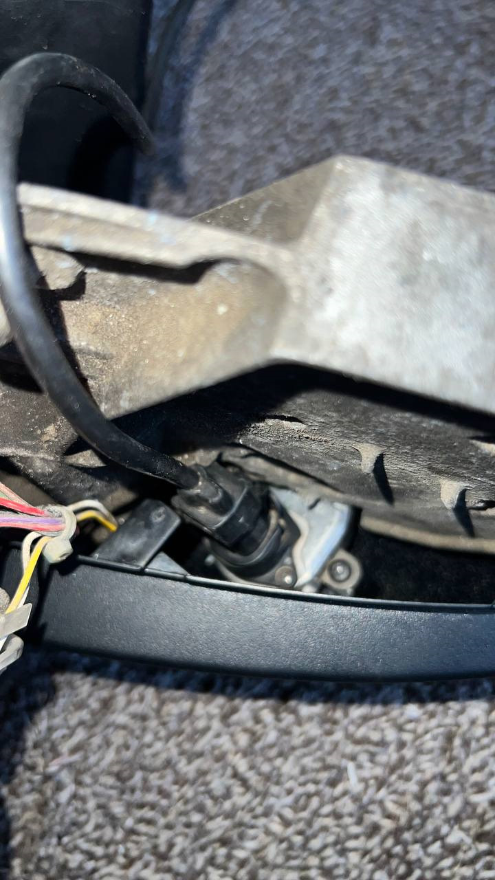

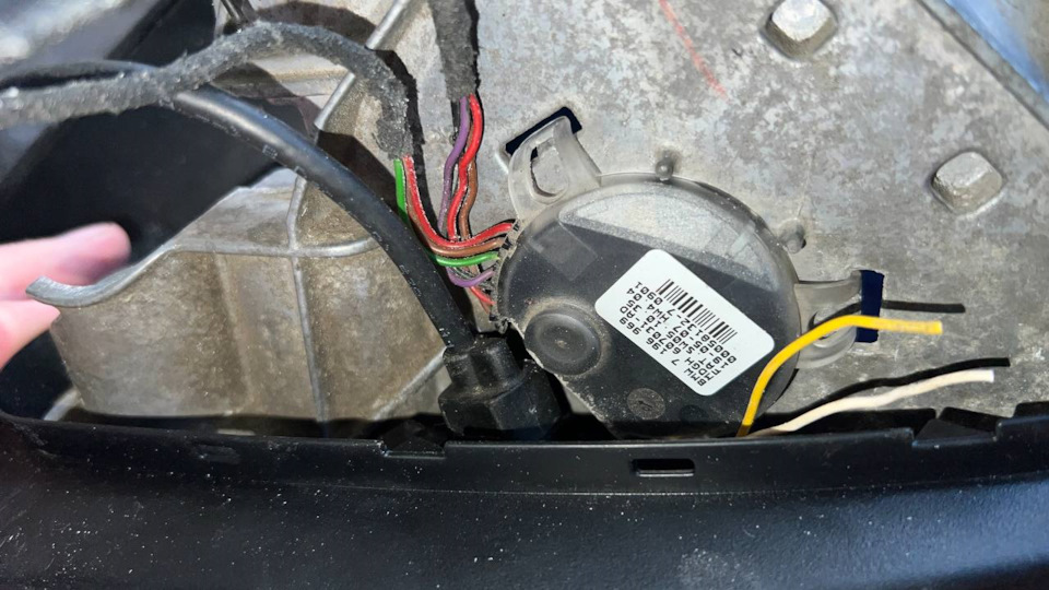

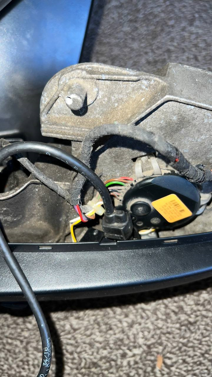

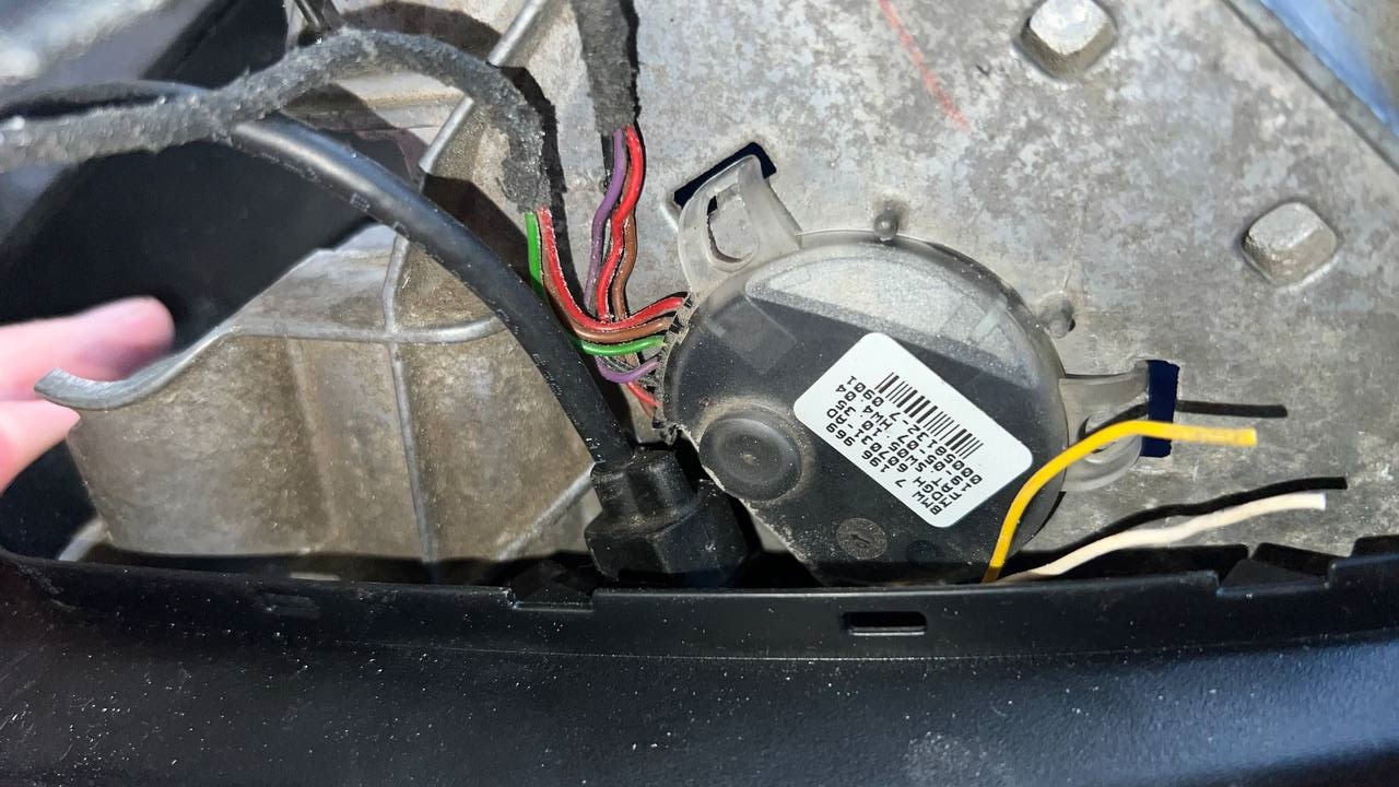

Всем привет!
Пытаюсь дооснастить боковые зеркала камерами.
Зеркала рест, камеру купил отдельно 66539240275, накладку под камеру купил новую оригинальную 51167233063, каркас подпилил как надо.
В итоге накладка с камерой ни в какую не лезет на свое место, камера упирается в главный круглый блок на самом зеркале.
Везде пишут что требуется только подпилить каркас зеркала. А тут визуально не хватает достаточно много места.
Подскажите кто знает, почему так и что делать?
Комментарии 4
Очень странно, я только подпиливал кронштейн зеркала и все. Все разьемы сидели хорошо и свободно
Видел фото у людей там вообще камера сильно в стороне от блока стоит, хз как так.
А кронштейны от Европы или Японии?
Само зеркало Европа, вроде не менял никогда, по дате на блоке бьется с годом Месяцем производства машины. У японцев эти детали одинаковые с Европой, угол наклона только разный, но это никак не влияет поидее
