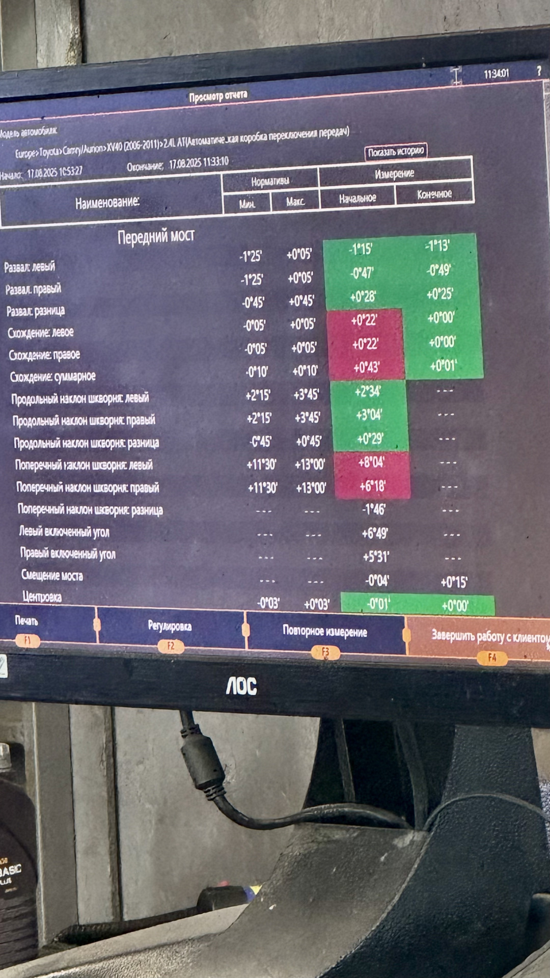

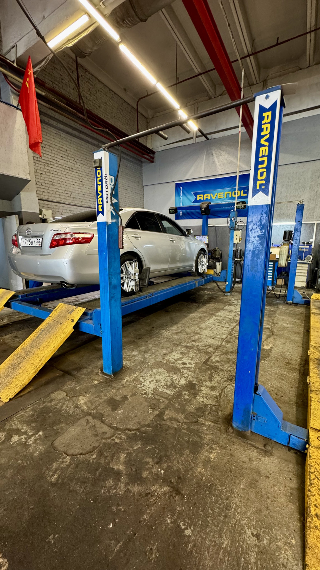

После замены шаровой заскочил на сход-развал.
Распечатку «до» и «после» не дали. Вот что удалось сфоткать.
