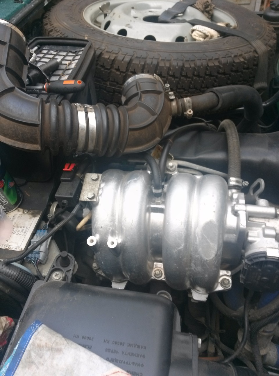

Добрый вечер друзья! И так )))) сегодня как и планировал занялся установкой натяжителя ISAI, проблем с установкой не возникло все очень просто и понятно! Для удобства снятия и установки снял воздушный патрубок, открутил старый натяжитель, удалил остатки герметика обезжирил. Примерил ISAI встает как влитой, и далее по инструкции мажем герметиком посадочное место устанавливаем, затягиваем-далее ключом на 13 отворачиваем гайку и слышим несильный щелчок, который свидетельствует о том что шток встал в рабочее положение, далее откручиваем полностью гайку удаляем стопор в виде кусочка толстой проволоки и от руки закручиваем обратно! Сняв старый натяжитель сравнил его с новым))) ISAI выглядит более мощно и надежно. Теперь о первых впечатлениях: Действительно на холостых оборотах двигатель стал работать более мягко, не слышно периодического лязга цепи, улучшилась динамика разгона как то более мягко и плавно набирает скорость без подергиваний и всего прочего, сотню за пять секунд не делает конечно, но все же чувствуется что двигатель работает более ровно! В общем мое мнение такое: да стоит не дешево, но оно реально того стоит, я не пожалел потраченных денег! Все действительно так как и пишется в большинстве отзывов! Мой вердикт таков: Рекомендую купить и Вы не пожалеете! Всем добра! И немного фоток, делал на телефон!
