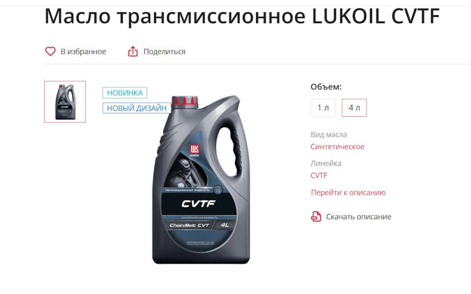

Вопрос знатокам какая жидкость предназначена для вариатора CVT.025 ?

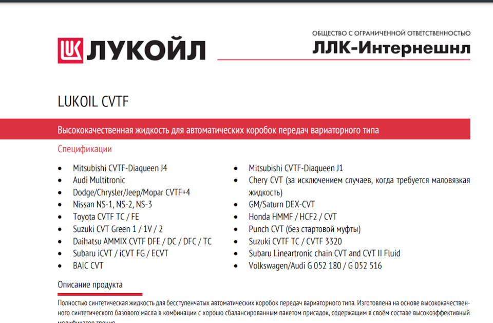

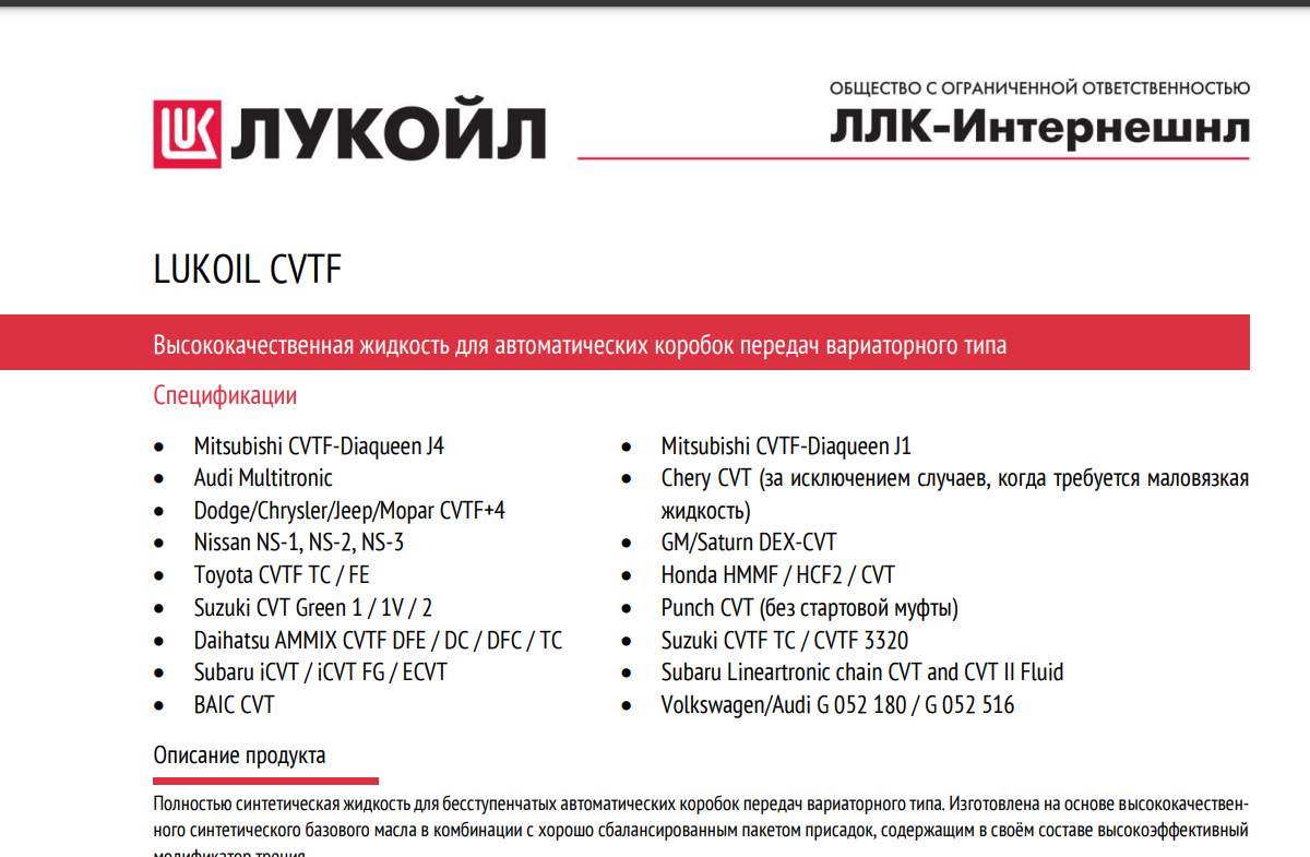

У CVTF имеются спецификации: PDF-файл смотреть
• Mitsubishi CVTF-Diaqueen J4 • Audi Multitronic • Dodge/Chrysler/Jeep/Mopar CVTF+4 • Nissan NS-1, NS-2, NS-3 • Toyota CVTF TC / FE • Suzuki CVT Green 1 / 1V / 2 • Daihatsu AMMIX CVTF DFE / DC / DFC / TC • Subaru iCVT / iCVT FG / ECVT • BAIC CVT • Mitsubishi CVTF-Diaqueen J1 • Chery CVT (за исключением случаев, когда требуется маловязкая
жидкость) • GM/Saturn DEX-CVT • Honda HMMF / HCF2 / CVT • Punch CVT (без стартовой муфты) • Suzuki CVTF TC / CVTF 3320 • Subaru Lineartronic chain CVT and CVT II Fluid • Volkswagen/Audi G 052 180 / G 052 516

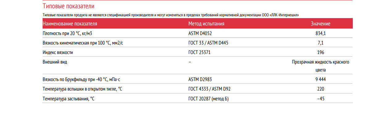

Вязкость кинематическая при 100 °С, мм2/с 7,1

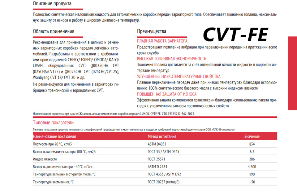

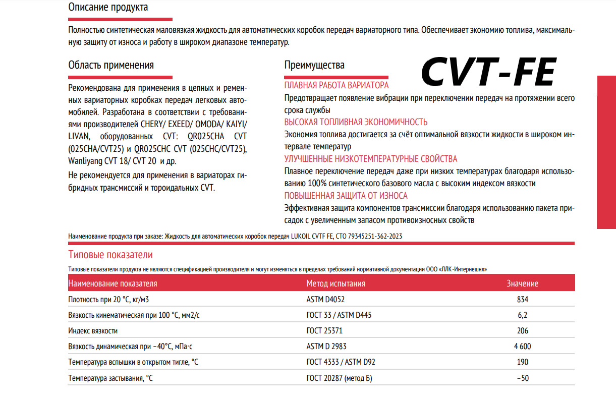

У жидкости CVT-FE спецификации нет, указана только область применения/РЕКОМЕНДАЦИИ. PDF-файл смотреть
Область применения
Рекомендована для применения в цепных и ременных вариаторных коробках передач легковых автомобилей. Разработана в соответствии с требованиями производителей CHERY/ EXEED/ OMODA/ KAIYI/
LIVAN, оборудованных CVT: QR025CHA CVT
(025CHA/CVT25) и QR025CHC CVT (025CHC/CVT25),
Wanliyang CVT 18/ CVT 20 и др.
Не рекомендуется для применения в вариаторах гибридных трансмиссий и тороидальных CVT.
Вязкость кинематическая при 100 °С, мм2/с 6,2
П.С. Также стоит отметить, что жидкость CVT-FE вышла в счет гораздо позже CVTF.

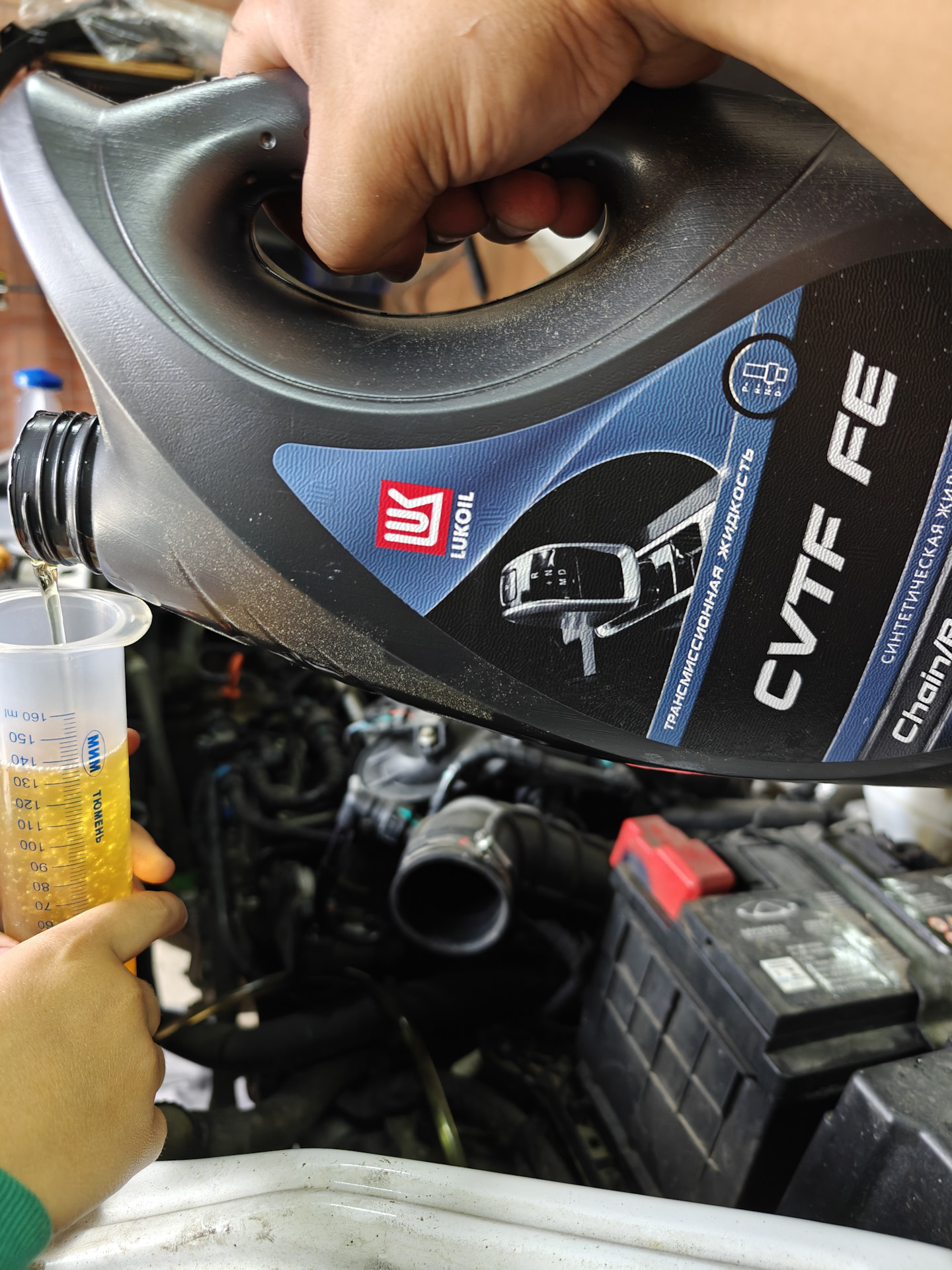

Доброго дня. Буквально вчера делал частичную замену масла в вариаторе с заменой фильтра тонкой очистки. Специально ждал выхода в продажу CVTF FE. Вариатор стал перещёлкивать положения гораздо тише, да и по ощущениям ехать стал плавнее и отзывчивей. Так что остановил свой выбор на LUKOIL CVTF FE.
Добрый вечер, скажите пожалуйста сколько слилось и сколько залили в коробку? Как выставляли уровень? Поменял масло, слил 3,85 литра с коробки, залил сначала 4,7 литра и потихоньку сливал. Слил 300 грамм, в коробке осталось получается 4,4 литра примерно. После всех манипуляций с замером уровня получилось чуть выше метки Hot, на горячую. Теперь думаю, еще слить или наоборот добавить.
Слили через сливное отверстие ориентировочно 4,5 л. + сколько то вышло при замене фильтра тонкой очистки. Мастер залил примерно столько же. После чего запустили двигатель, погоняли передачи и на положении P проверили уровень жижи (на запущенном двигателе). В моем случаи жидкость была по верхнюю метку НОТ.
