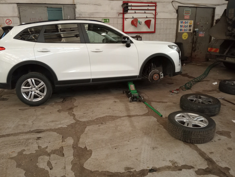

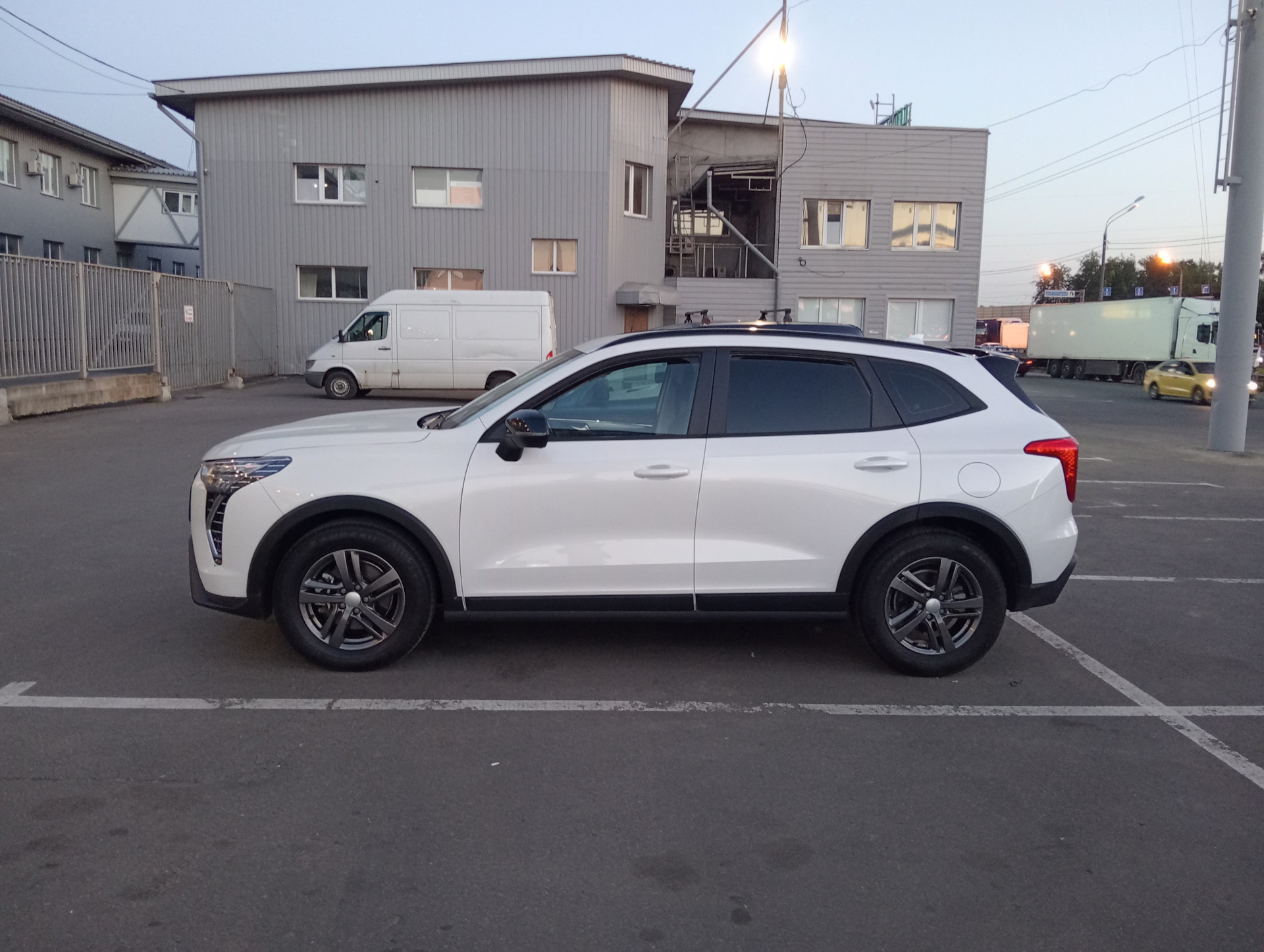

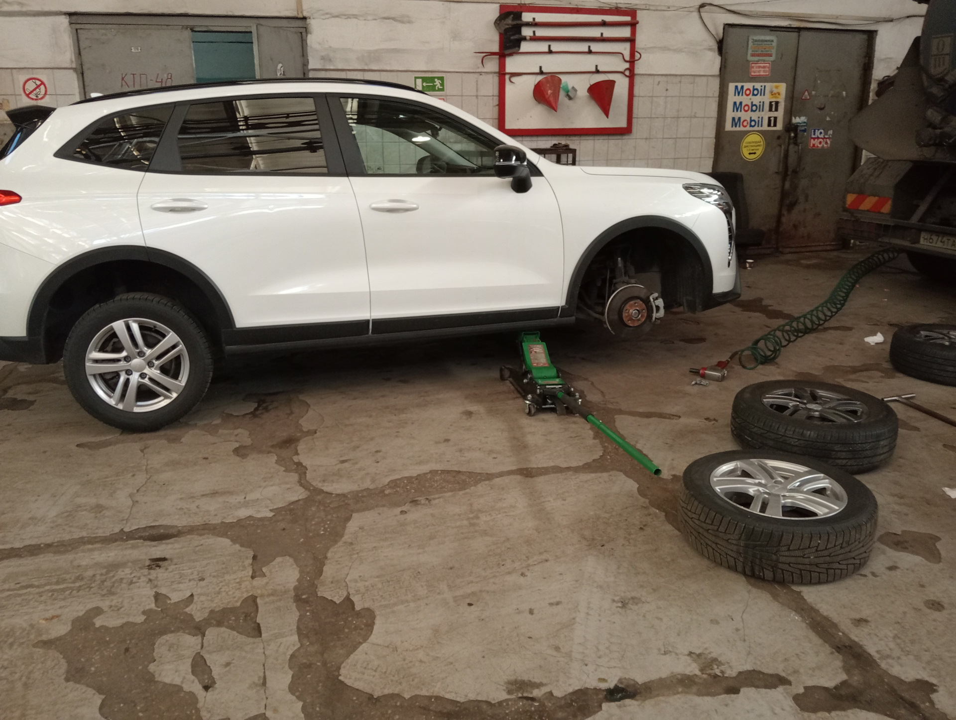

1) Колеса собирались в мае. Но доехали ко мне в августе. Катал на липучке, ничего страшного, износа нет. Теперь о лете.

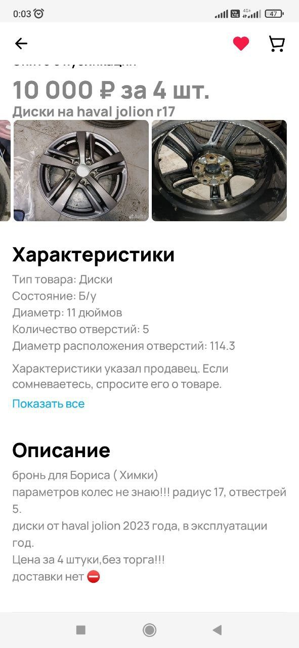

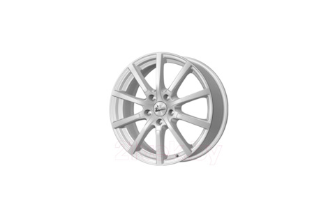

Диски орига б/у 17" штатные 2023, купленные на Авито за 10тр.
Шины Landsail LS588 SUV 225/65 R17 19,5тр.
Датчики неорига с Озона с хорошими отзывами, акция 1,1тр.
Правка дисков + сборка = 8тр.
Сдача с продажи штатных шин 5,5тр.
Итого комплект колес мне обошёлся 33,1тр.
Обратился в шиномонтаж и правку дисков в Саранске к Александру

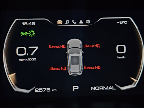

2) Нюансы с неоригинальными датчиками 3641101XKN01A
ozon.ru/t/EvipRUw
ozon.ru/t/7iW7DA9

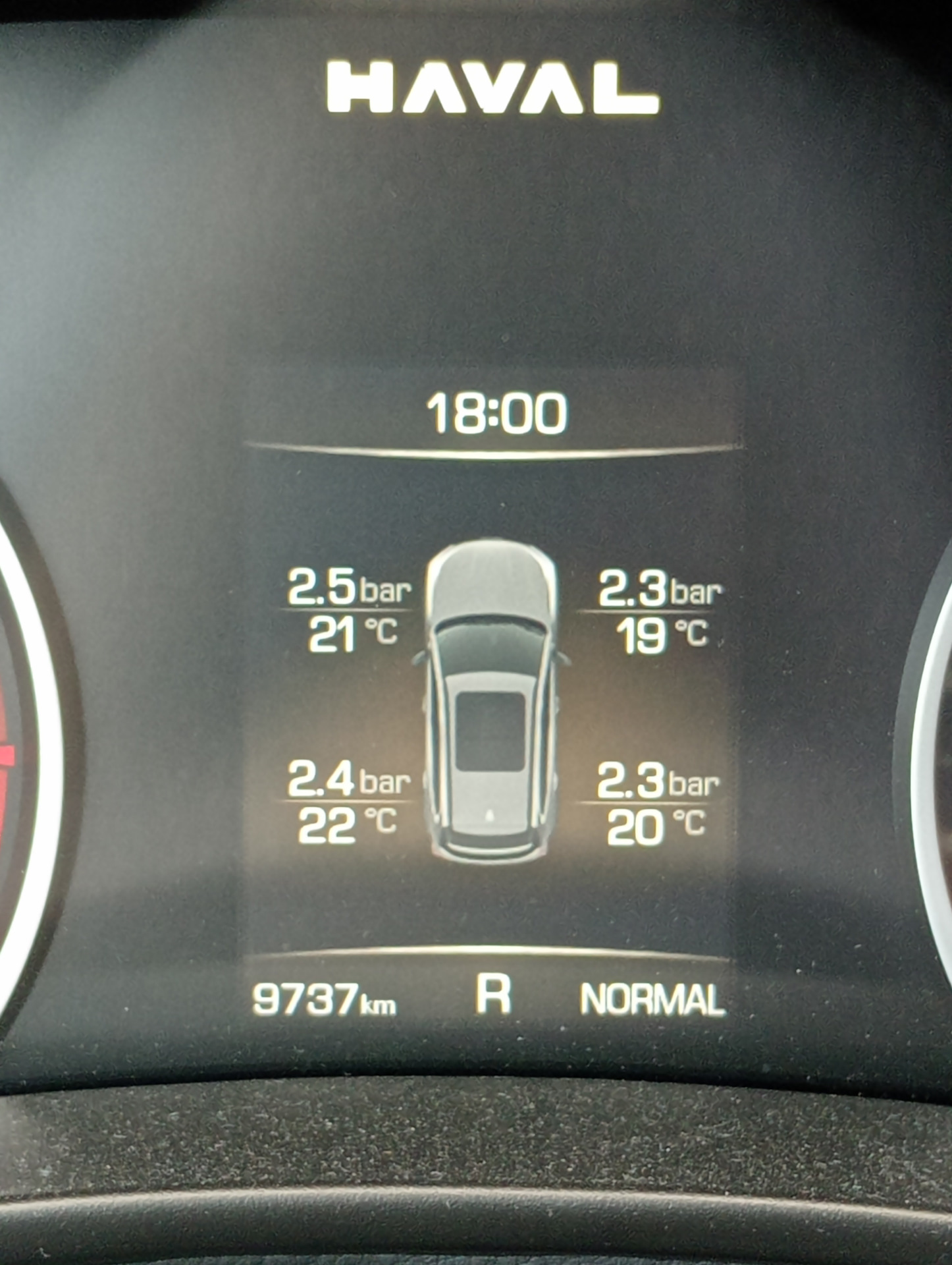

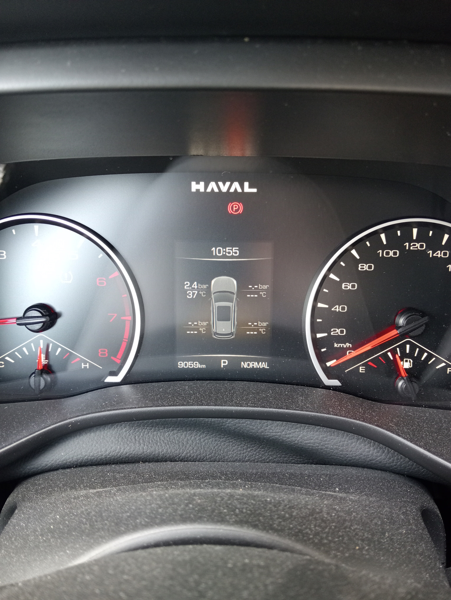

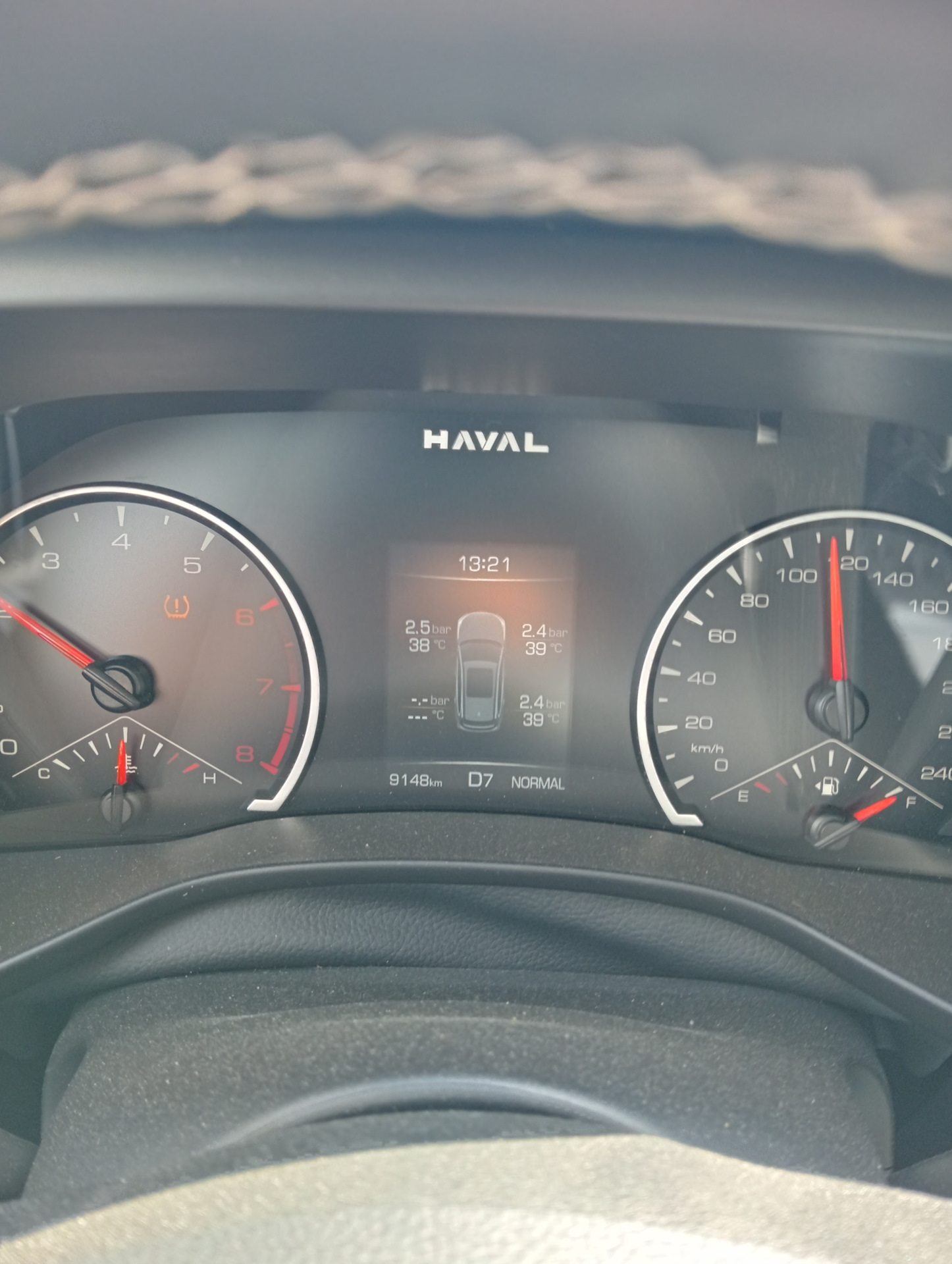

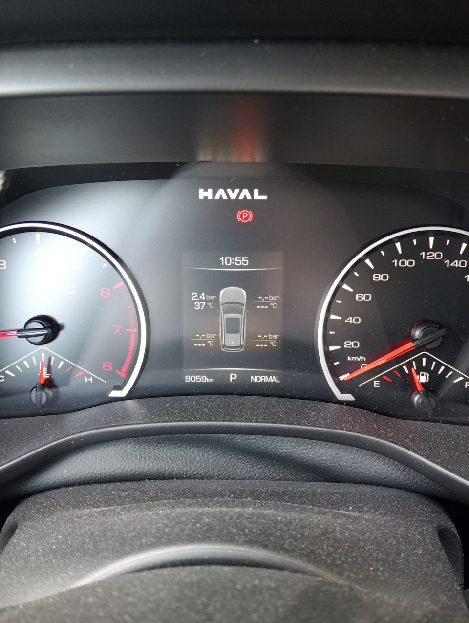

15.08.2025г. проехав 120ткм датчики не прописались.

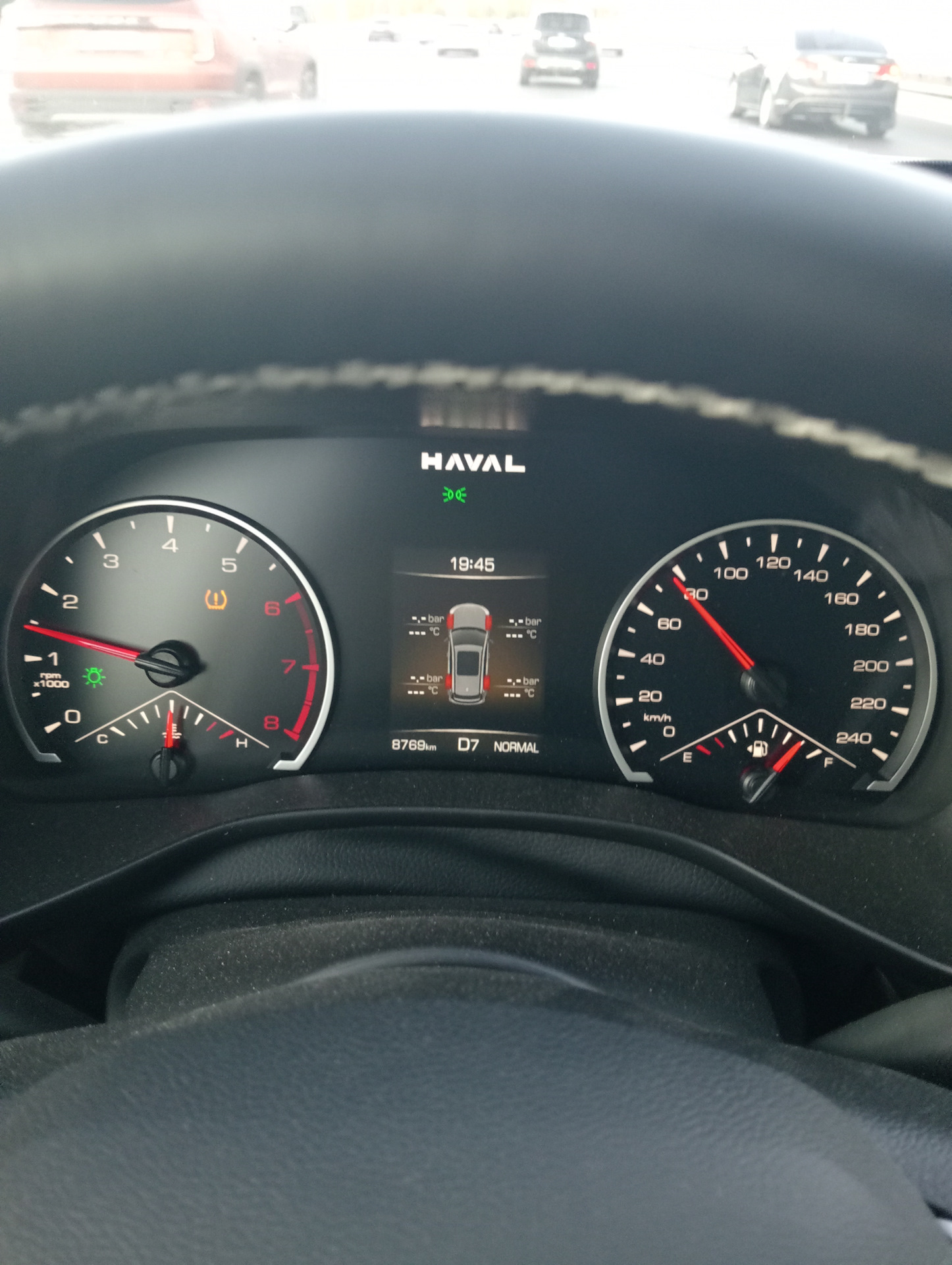

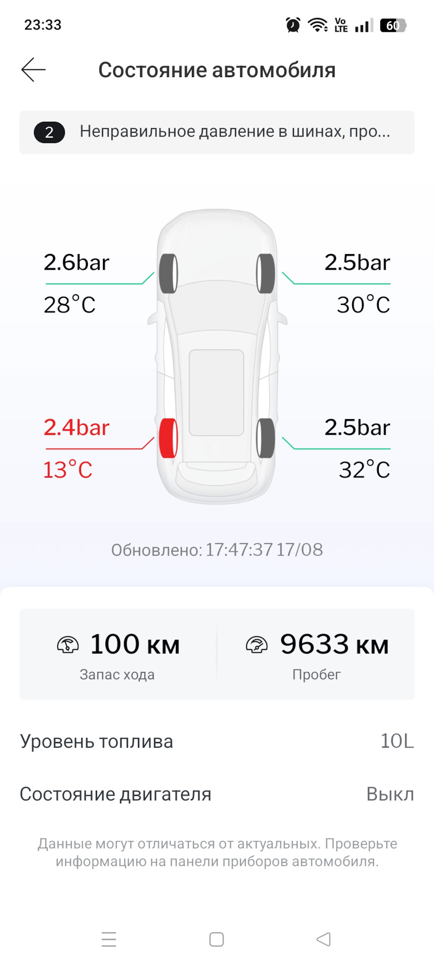

16.08.2025г. проехав +300км на приборке появилось одно колесо. Затем проехав +200км появились ещё два колеса.

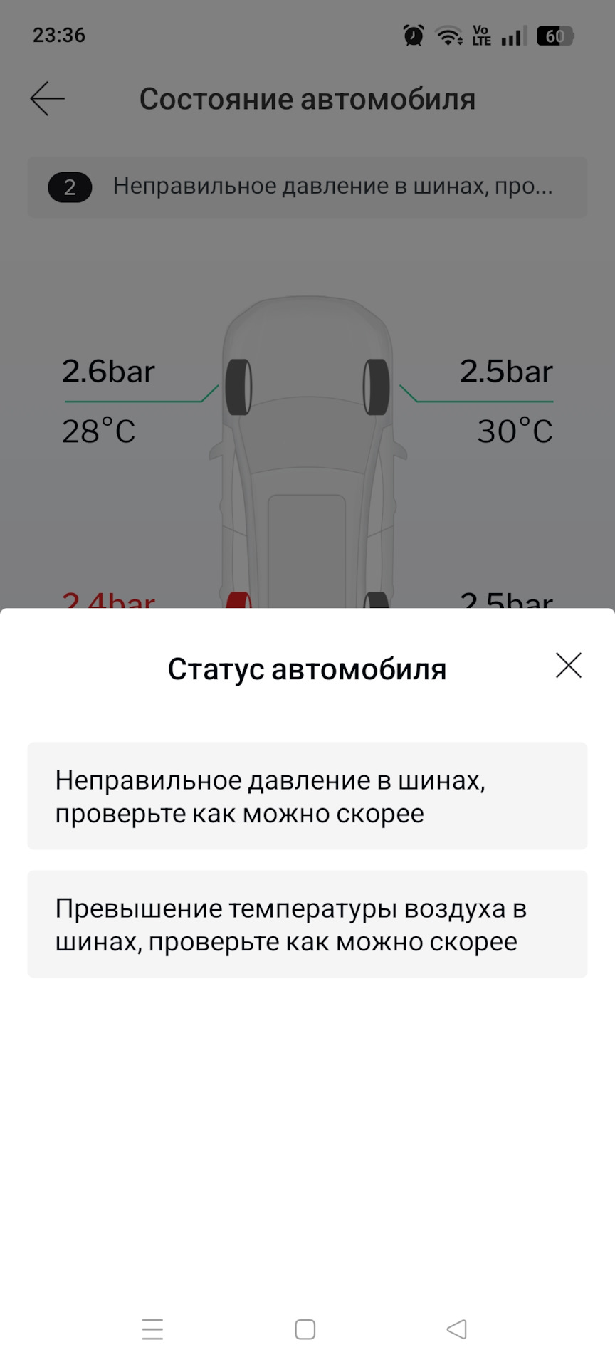

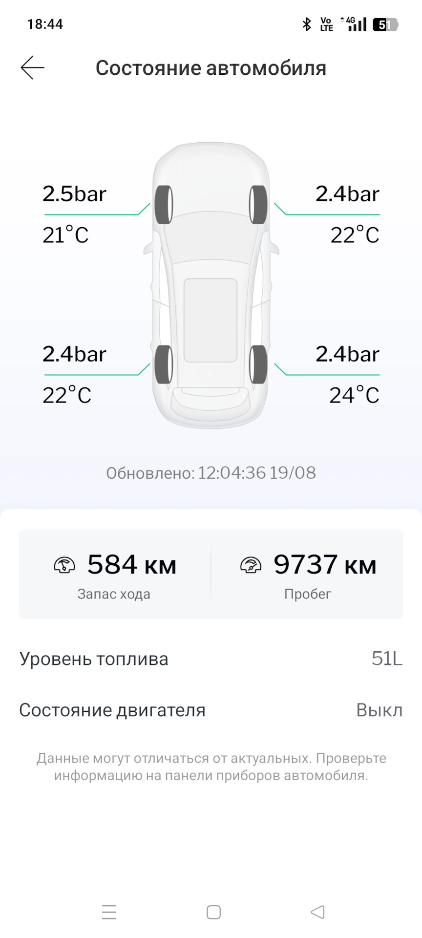

17.08.2025г. вспомнил про совет перекачать до 3,5 и спустить колесо в ноль, затем накачать как в табличке на машине 2,4. На приборке проблемное колесо не появилось, но в приложении Есть.
19.08.2025г. ошибка исчезла, все датчики показывают. УРА!

У меня вот так сначала все проснулись, а потом оба задних решили отдохнуть. Спасибо за совет! Попробую вашим методом оживить)
Зато по акции 🤦♂️
Ну, мы же любим акции)
Я думаю оживет.
Если нет, куплю ещё комплект запас.
Заменить недолго. Спустить, отодвинуть губу, заменить внутренний датчик, накачать.
Балансировать не надо.
Это тебе так кажется, что заменить легко. В любом случае это снять, поставить колесо, разбортировать и снова балансировать.
Датчик проснулся, работает!)
