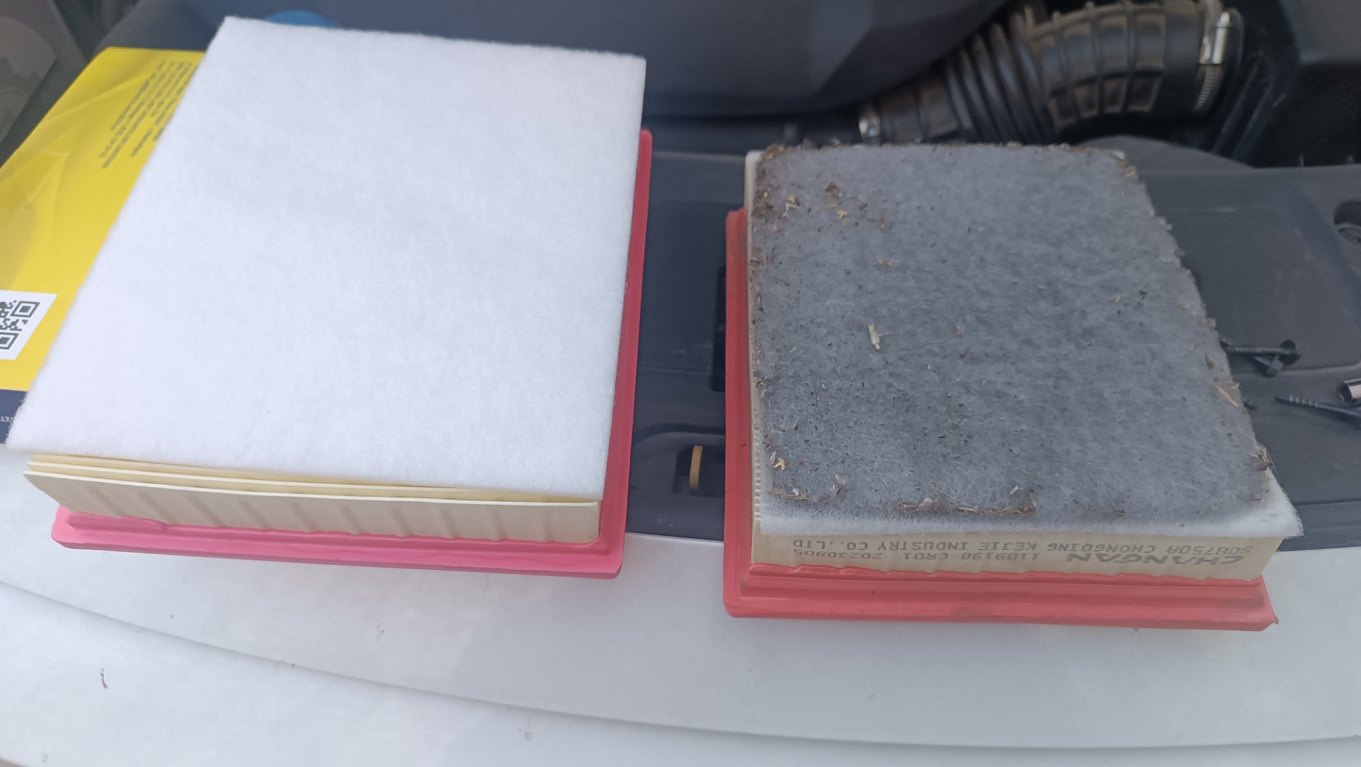

Замена воздушного фильтра двигателя:
Процедура сама по себе простая (слава богу, не как у ситроенов, где нужно руки сломать в трех местах и уменьшить до детских размеров), но не понял почему не используются защелки, а крепление крышки на саморезах под головку, которых приличное количество по круг.
Порядок следующий: Выкручиваем саморезы (не потерять), вытаскиваем фильтр, при необходимости очищаем от грязи короб, ставим новый и закручиваем. Всем максимально просто.

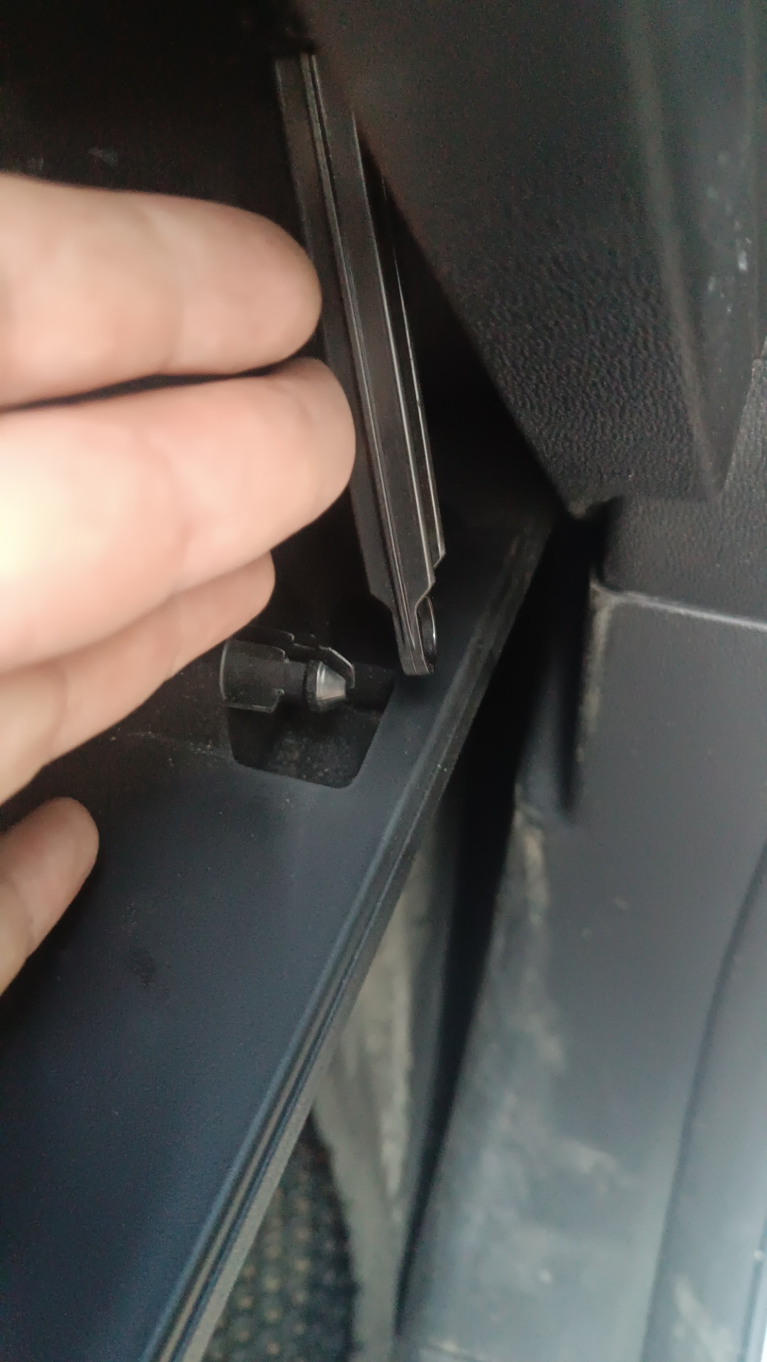

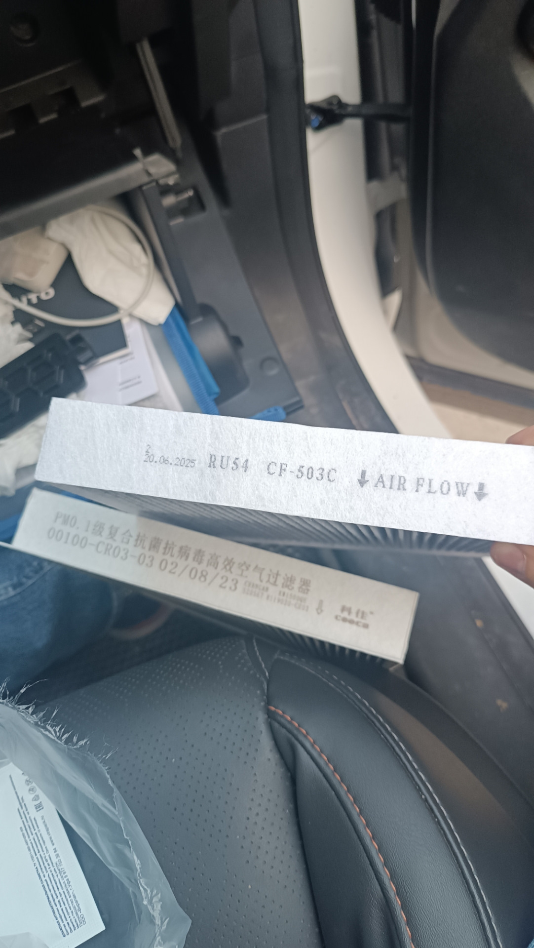

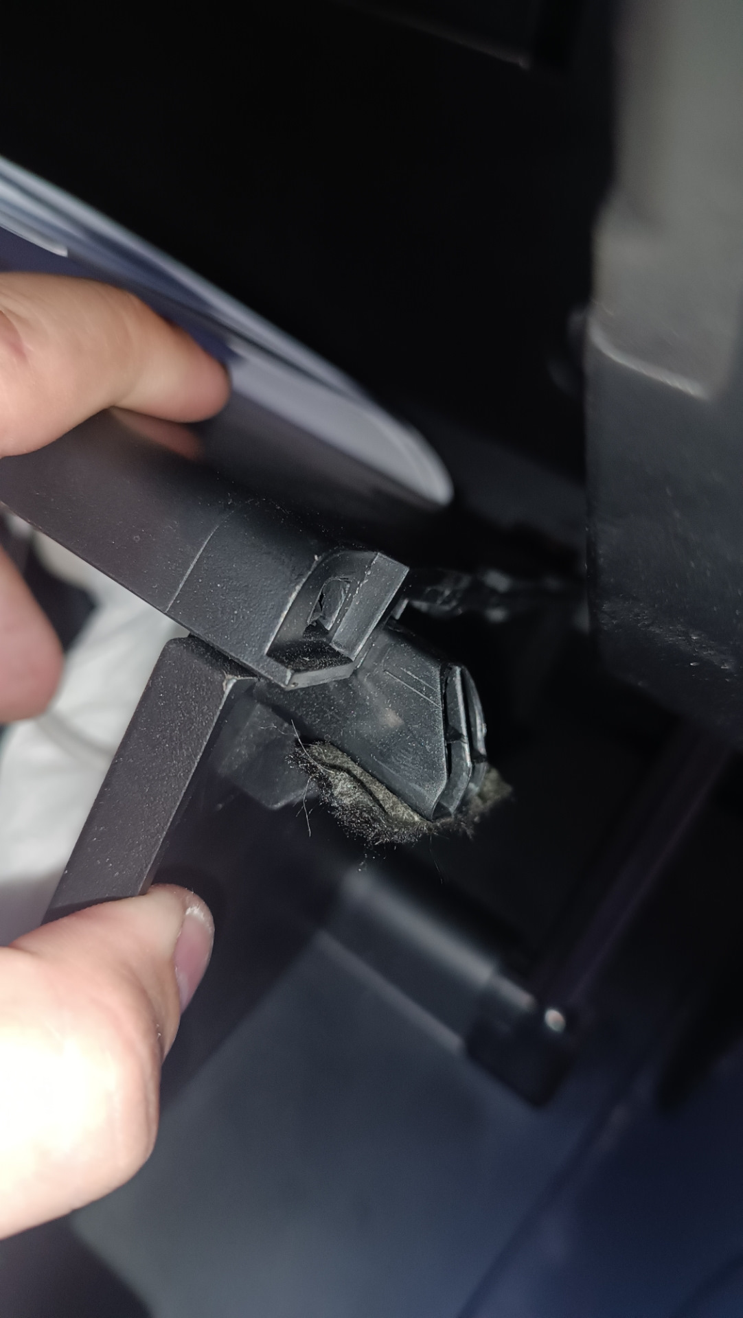

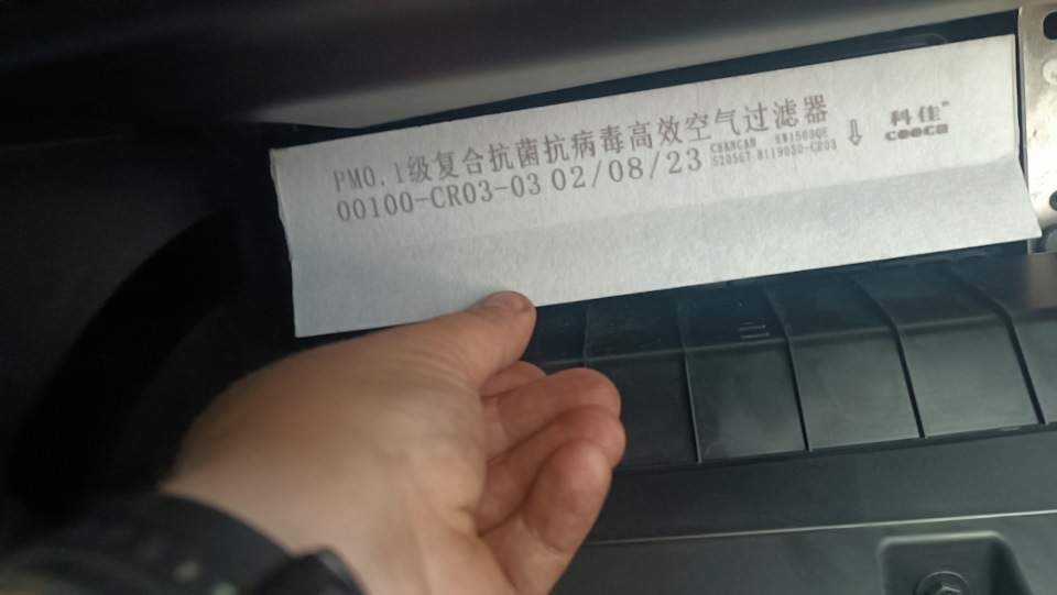

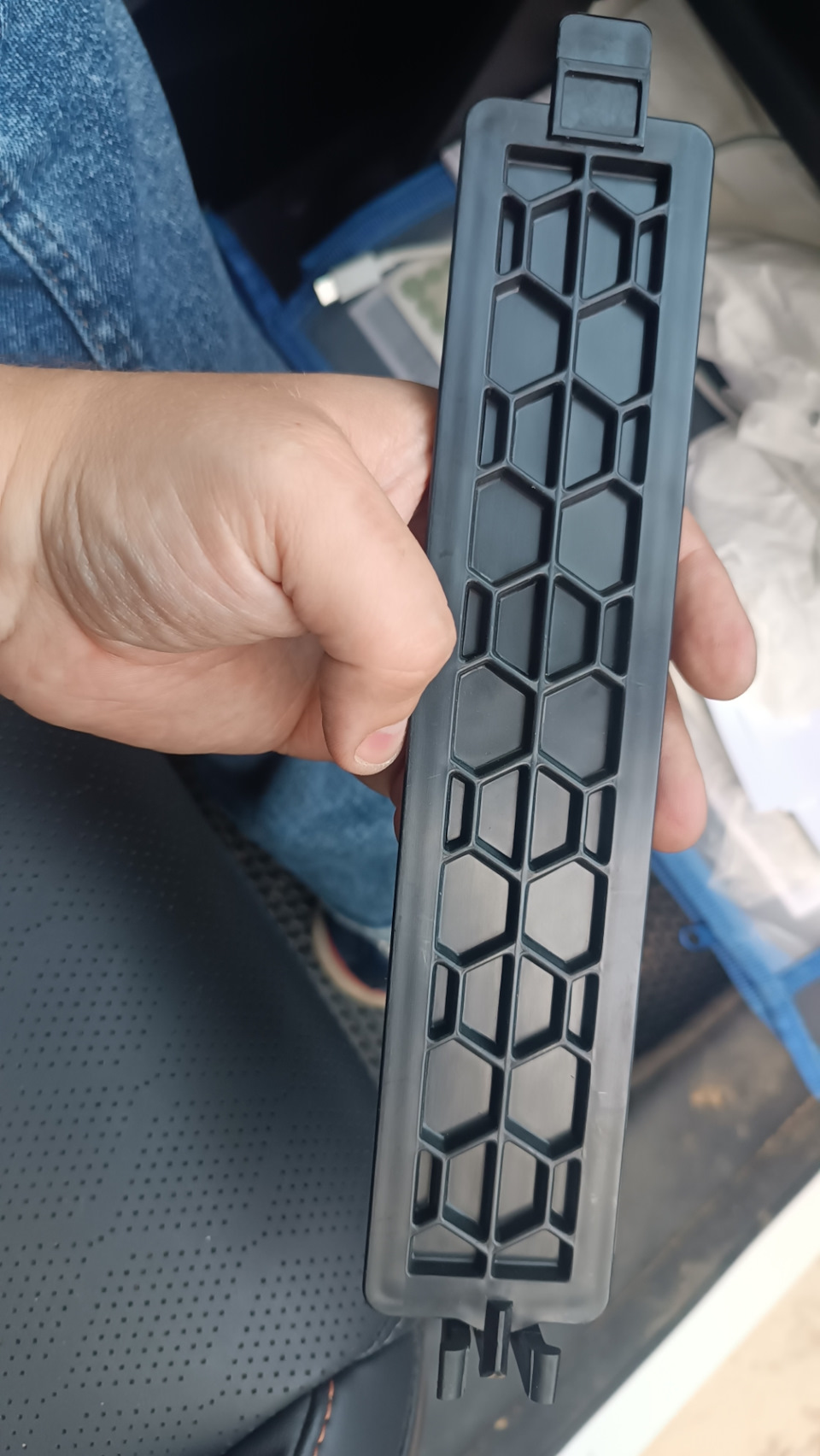

Замена салонного фильтра:
Процедура тоже не сложная, но в первый раз придется потратить время, чтобы присмотреть правильный демонтаж элементов. Все должно сниматься достаточно легко, если вы упираетесь где-то, значит что-то делаете неправильно. Обязательно обратите внимание на стрелку размещения фильтра.
далее собираем аккуратно обратно, проверяем что крышка бардачка ходит корректно и дышим с машиной свежим воздухом. Вся замена в первый раз заняла около 15-20 минут неспешного действия, но во второй думаю на все про все уйдет около 10 минут.

Комментарии 2
Газлифт можно не отсчелкивать
Да, в целом и без него можно пролезть, но мне так в первый раз было проще 😁
