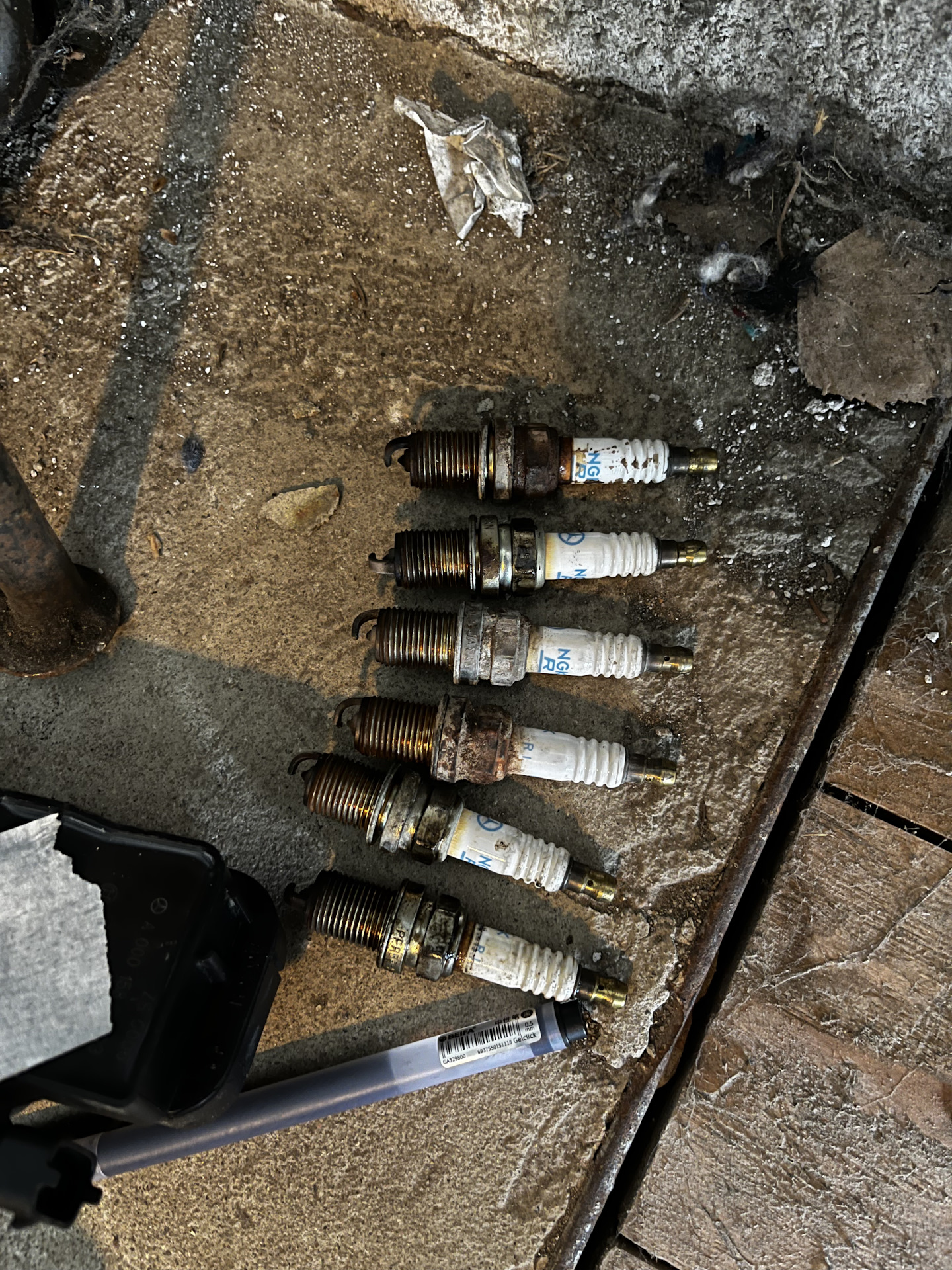

Стали конкретно беспокоить подергивания на холостых. Машина подтраивала. Съездил на диагностику, прокатились, вопросы к первому и третьему цилиндру. Пропуски зажигания на третьем цилиндре и на 1м при нагрузке. Окей, закупаемся новыми свечами NGK platinum 4292 и едем в гараж.

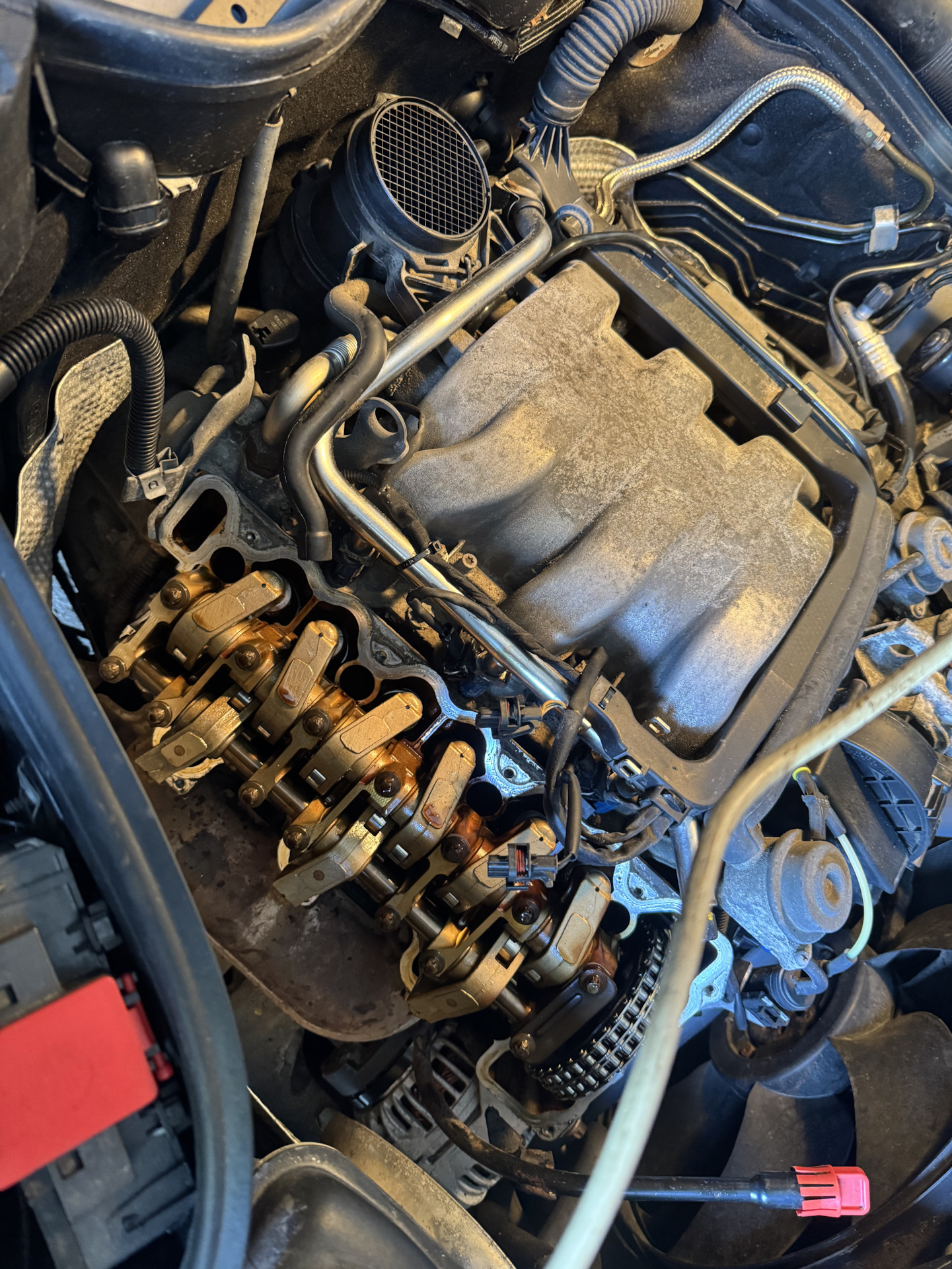

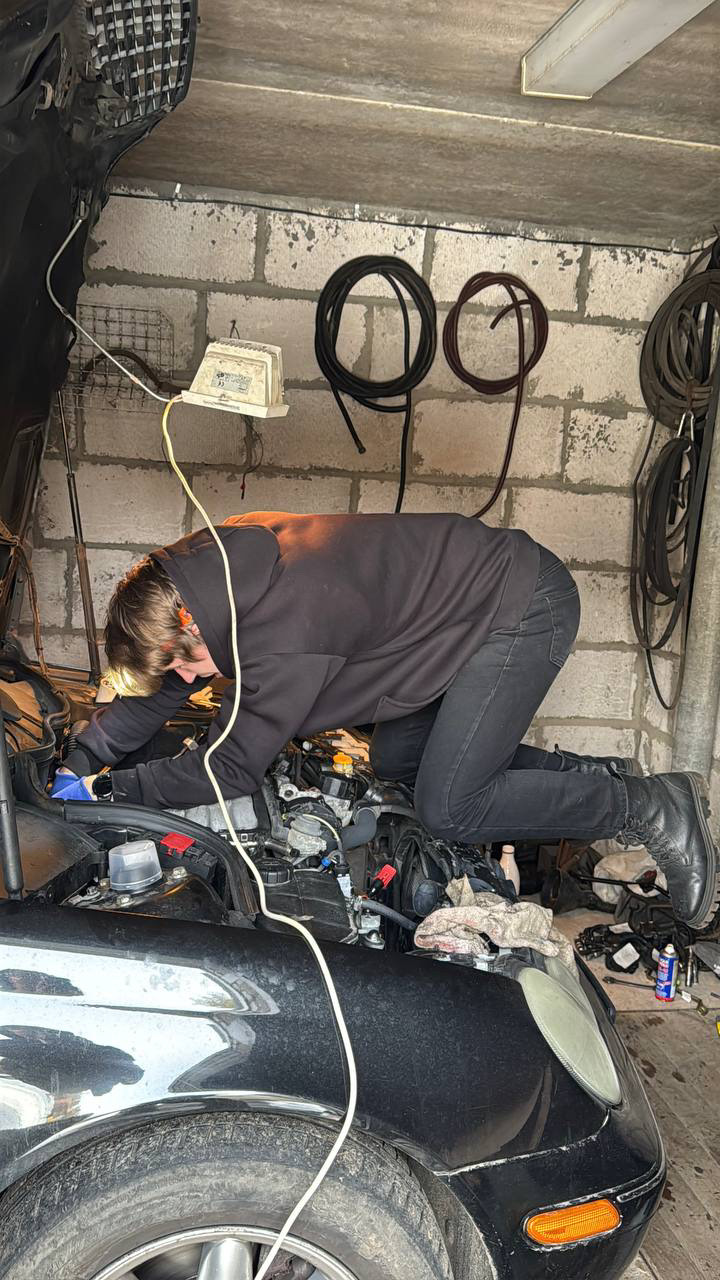

Замену свечей совместил с чисткой вкг и заменой прокладок клапанных крышек.
Патрубок вентиляции картера (самый нагруженный) GATES EMH188;
Шланг вентиляции картерных газов BOGAP C1210100; BOGAP C1210101; BOGAP C1210102; FEBI BILSTEIN 33987.
Выкрутить свечи не сложно, снять крышки тоже…
Но все собрать, это еще та боль.
Нюансы:
Для съема свечных проводов лучше заморочиться и сделать съемник из «гнутого» накидного ключа на 17 сделав в нем пропил.
Под прокладку стоит шлифануть крышку на местах отверстий под болты, чтобы прокладка лучше обжалась.

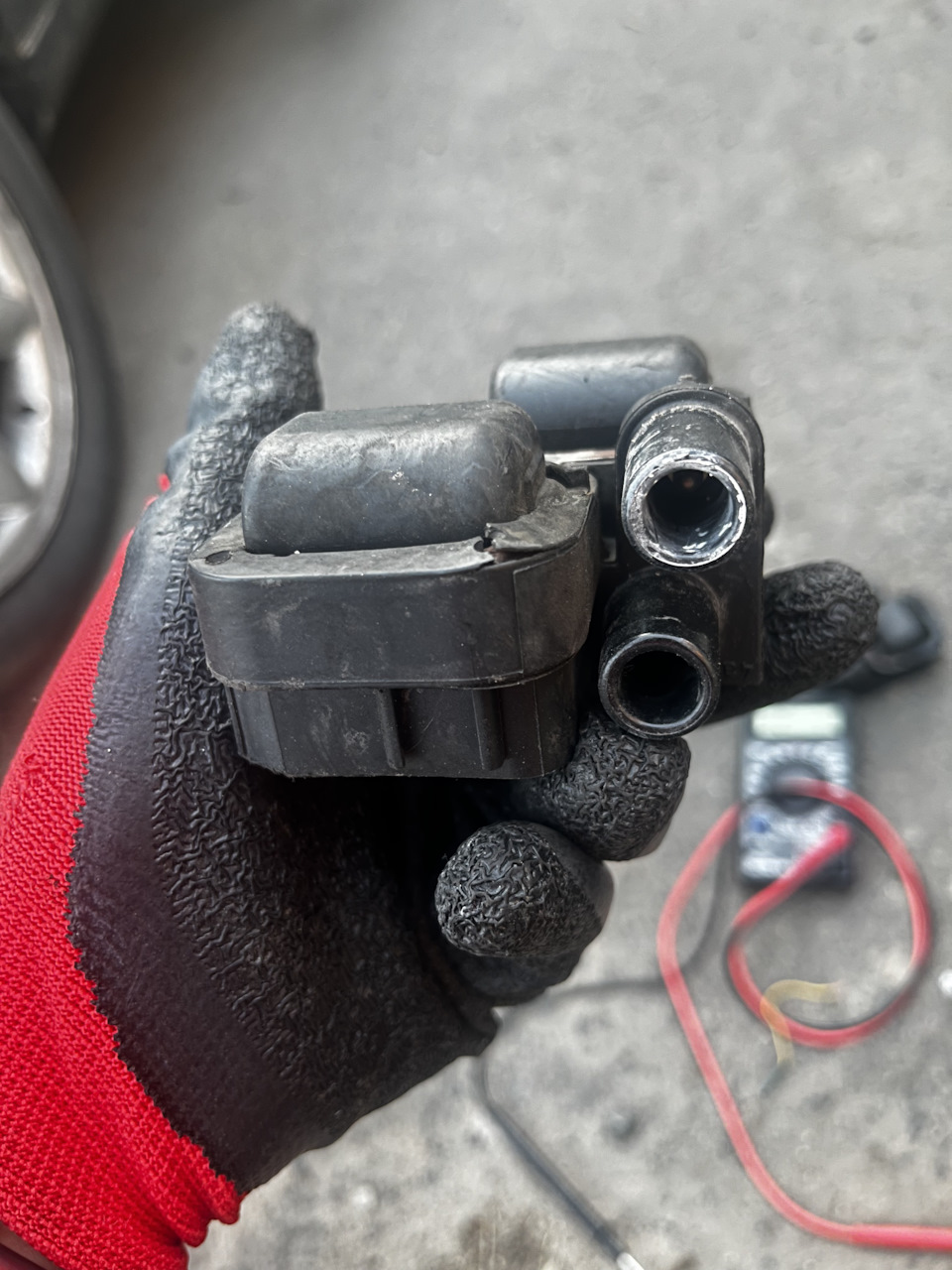

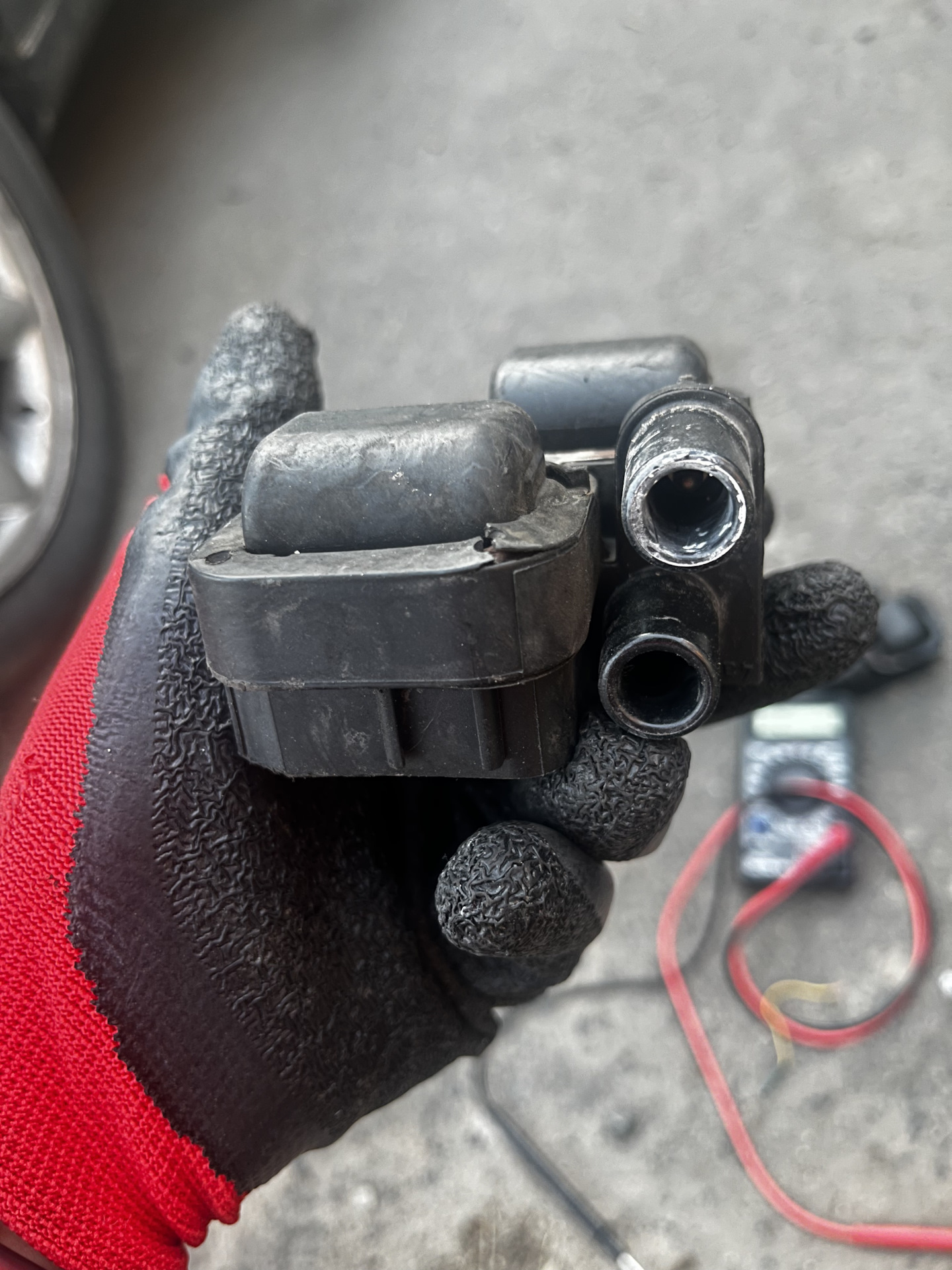

После замены свечей ничего не изменилось. Добавился к 1, 3 еще и 4 цилиндр. Прозвонил провода, те в норме. Осмотрел катушки. Вот оно что:
На фото третья катушка аж с синевой.

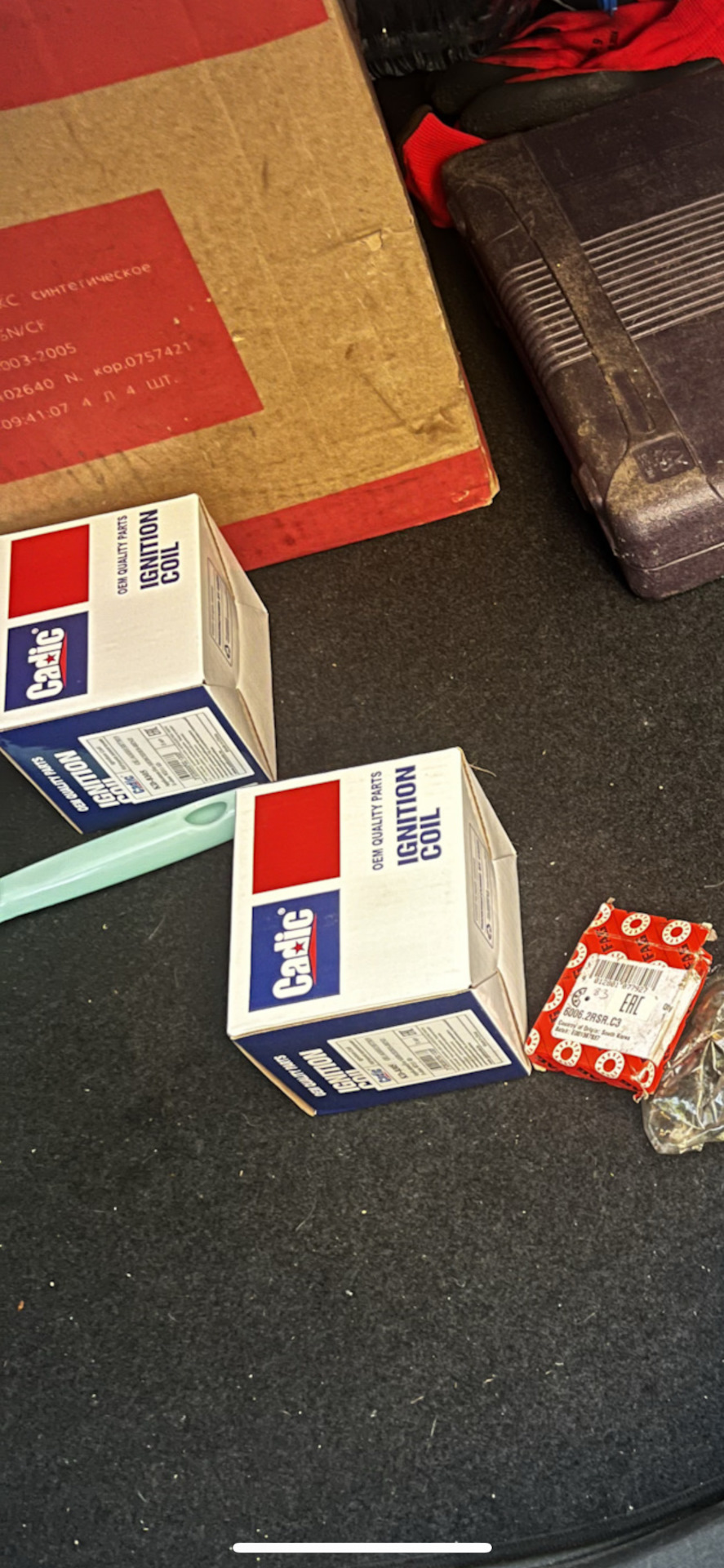

Что ж, меняем катушки. Купил три штуки, фирмы CADIC KD8305, так как к другим трем вопросов нет. Да, трещинки на них есть но они уж совсем маленькие. Катушки китай, но заводской который делает конкретно катушки и поставляет их многим именитым брендам. (вы цены на бош видели?!).
Заменил 1, 3 и 4. Все собрал, завожусь.
Троение ушло, мотор работают нормально, но! Появилась вибрация когда втыкаешь драйв/реверс. Это уже к подушкам вопросы.

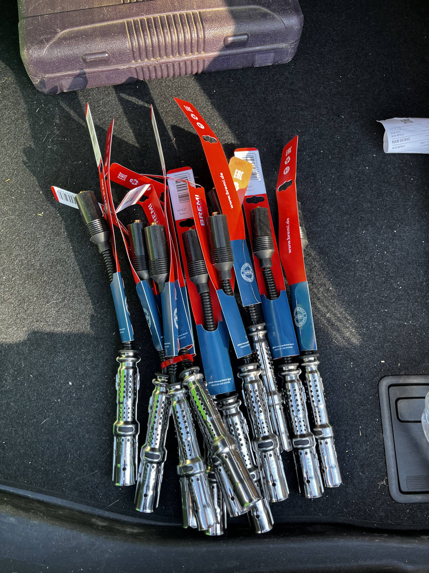

Поменял все провода на BREMI 197E25
Ничего не изменилось.
