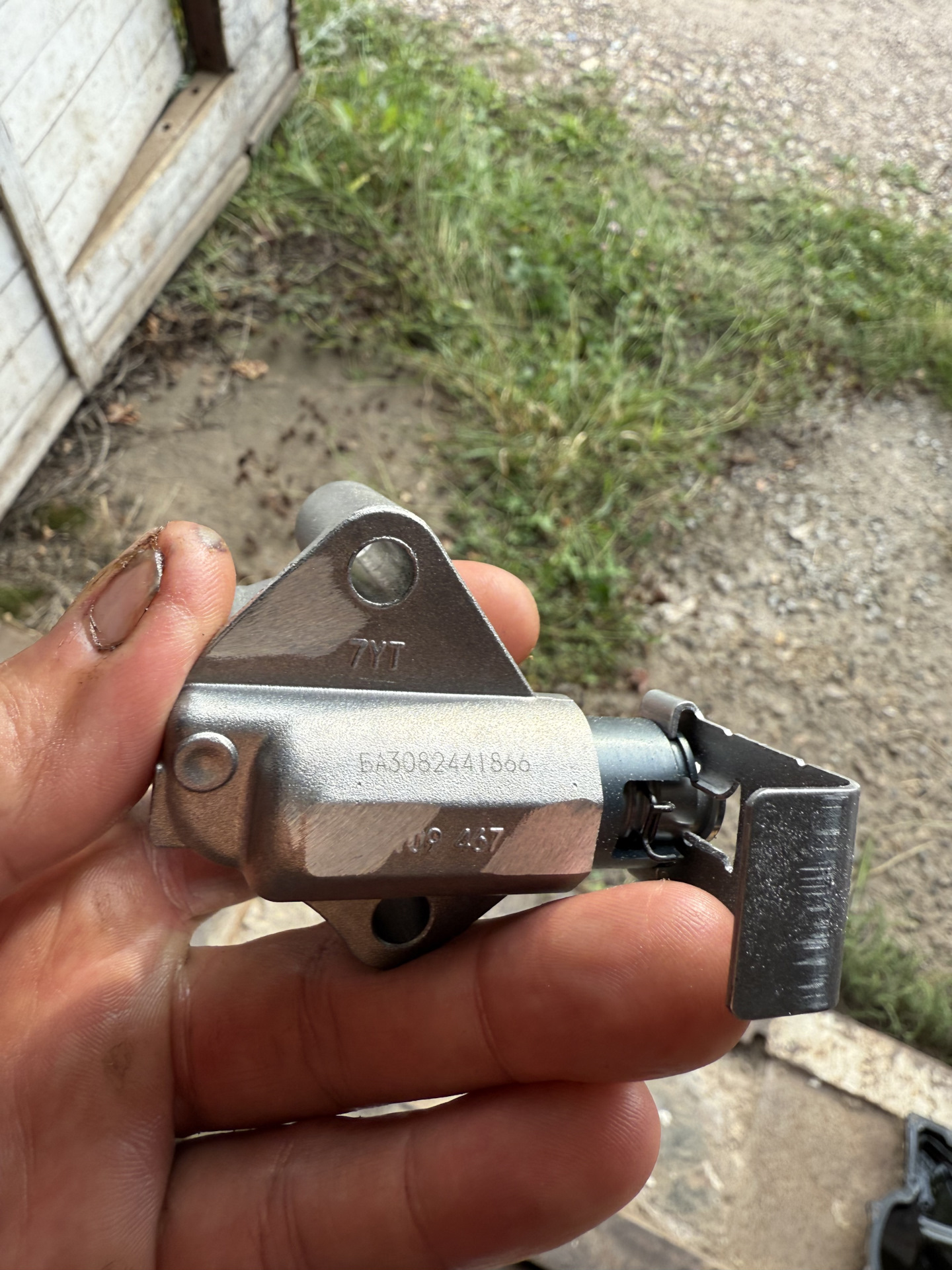

С оригиналом сейчас проблемы в плане контрафакта. Решил взять комплект Borsehung.
Знаю несколько машин, которые на нем ездят и все в порядке. Даже откатать на нем 60000км будет достаточно, учитывая цену комплекта, но они ходят больше. Делал сам, информации на драйве полно и по всем нюансам и по техническим моментам.

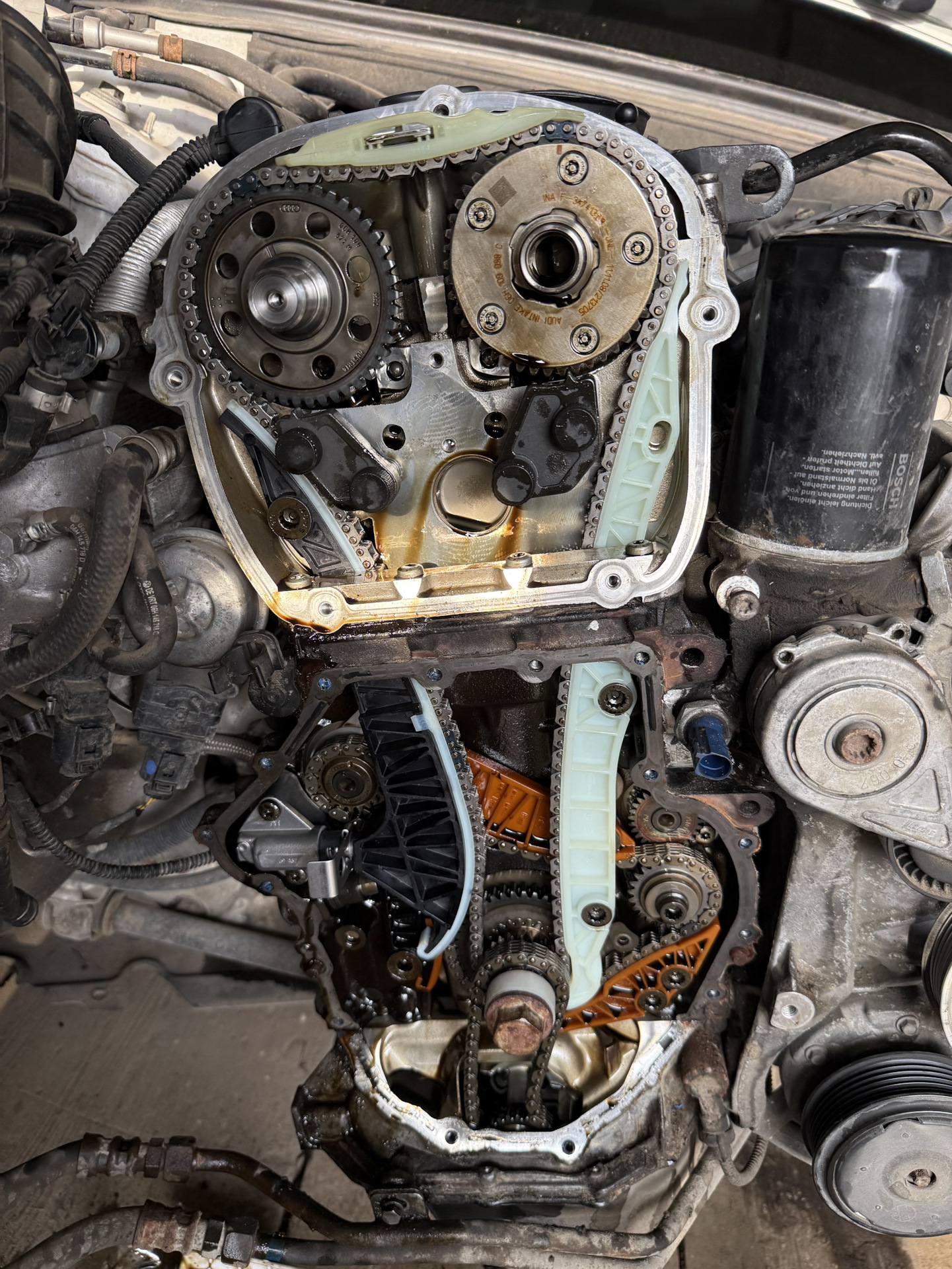

Спец инструмент (набор для замены цепи грм, фиксатор коленвала), динамометрические ключи, набор ключей-головок и вперед…
Как видно движок в масле, текло из под верхней крышки пластиковой.
В целом не так страшно менять цепь как может показаться, если нравится ремонтировать ничего особо сложного нет, главное выставить все метки, все винтики тянуть по моментам и в правильном порядке!
На крышке цепь чуть начала касаться отливки, вовремя замена. Почти у всех видел что цепь стачивает гораздо больше.
Сеточка из опоры нашлась на цепи, видимо когда снял опору потекла вниз с маслом.
Нижнюю крышку поставил новую, хотя старую снял аккуратно загнутой приспособой, можно было не менять, но была куплена заранее.
Все метки выставил, посадил крышку на герметик дирко, и оставил на ночь, на следующий день уже собрал телевизор и все остальное. Кстати комплект от ген3, натяжитель от масло насоса тоже поменял.
Вообще комплект у меня полный, все звезды, цепи и планки, но решил на балансирах буду менять в следующий раз если что, она там ходит нормально.
Затем произвел волнительный пуск двигателя, все прошло удачно.

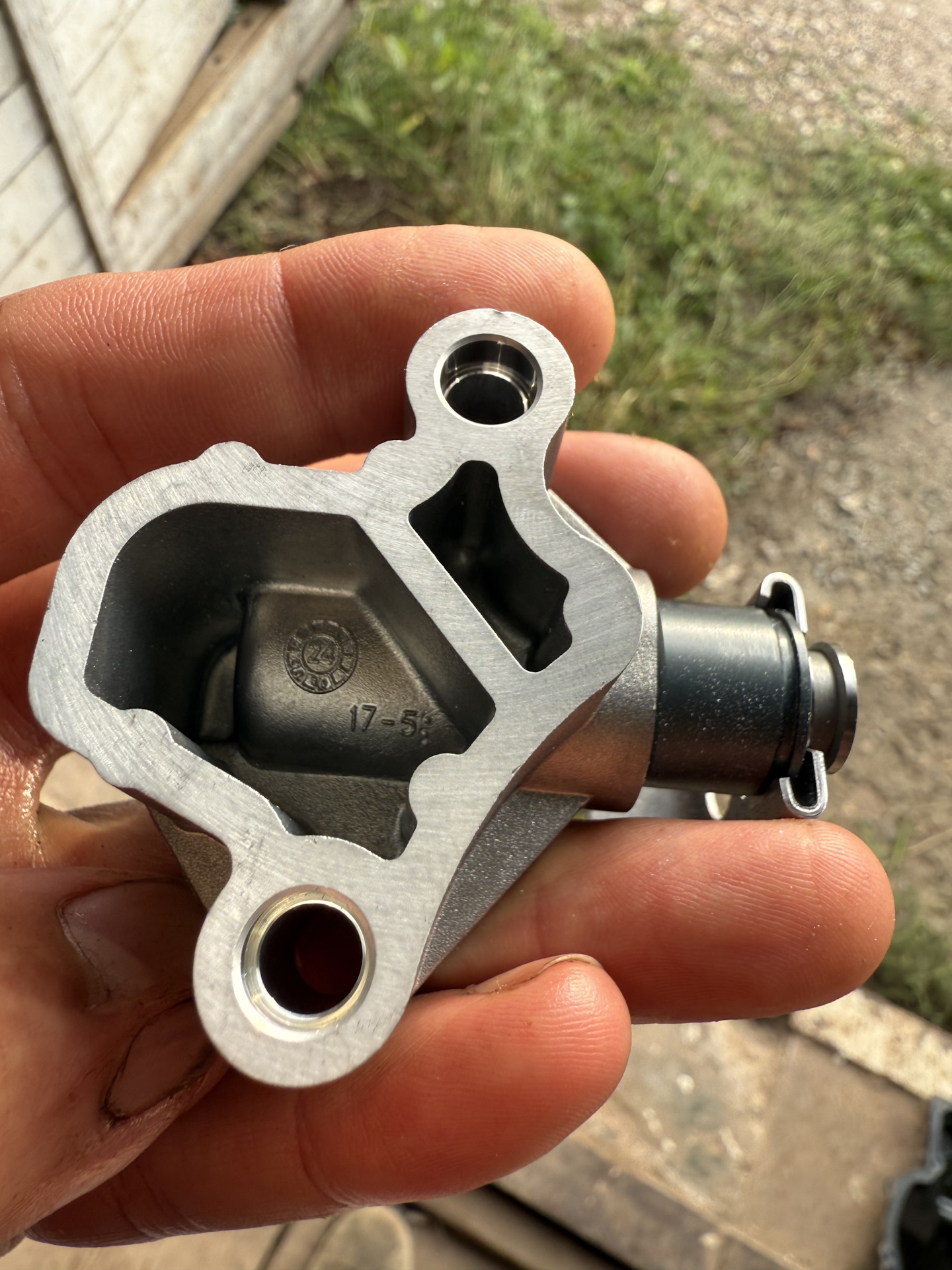

Читал, что в комплекте этого бренда лежат оригинал. Не смотрели?
Возможно, запилена типа был оригинал, по факту хз. Крышка нижняя тоже была запилена, не сфоткал.
Мне кажется или первая буква Б. Ну а оригинал выглядит так
HooLI-GUN
Фото натяжителя.
HooLI-GUN
Если только китайский с завода фав
А чем он плох?
