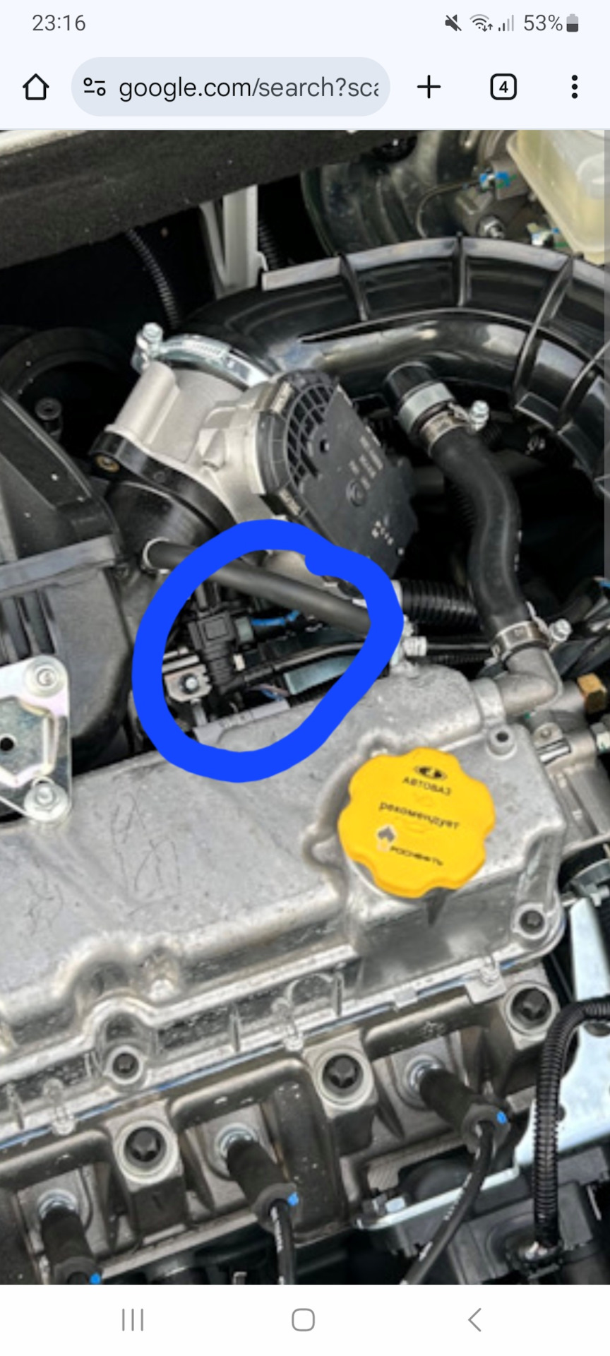

Ребят, возможно моя нервная система истощилась за лето ( хотя в отпуске хотелось отдохнуть ну да ладно) и я принимаю неверное решение, подскажите Вы у Вас голова холодная… вопрос такой, сейчас мысль в голове сидит, сдать эту гранту в трайд ин и поменять на гранту на шеснаре. Потеряю много денег и нервов. Но что же делать раз проблема не решаема. Так вот, шеснарь тупит? Уходят ли там так же углы зажигания в минус? Или дождаться зимы, говорят зимой провалов этих нету и под остыть. Ктстати оценили новую гранту с кондером, пробегом 4800 в 780тыс. Спасибо всем
Комментарии 131
Личная статистика по 126 — отрицательная! Часто масложор с нуля, плохая надёжность в отличии от прекрасного 11182. С такой проблемой не сталкивался.
На гранте 2022 года прекрасно все было там 182 мотор стоял, поэтому покупаю новую гранту хотел именно 182, дилеры навязывание 16рь, но я выбрал 8кл и в этот раз очень сильно пожалел
Надо искать причину, нужна качественная диагностика. Мотор простой и очень надёжный. На работе он на нескольких Ларгусах и Грантах с пробегами за 200к — даже регулировка клапанов не требовалась (гбо — ни в коем случае не используется).
Я тут не один с этой проблемой, людей много в совокупности у нас все проверено кроме абс. Скорее всего в двигателе проблема. Либо что то с абс глючит но маловероятно
Решение есть, устраняется программно. Кто из Ульяновска или по близости обращайтесь.

Ога, мотор то один, до тойоты 5 лет на ней ездил. После прошивки на Челябу все затупы проходят.
Приветствую.
Как с клапаном, поступил, я. Начитавшись, что соединение (быстросъем) посасывает воздух.
Собственно, решение www.drive2.ru/l/615058284436543930/

На 16-клапанном тоже затупы есть, особенно на горячую. Клевки при трогании, в холодную погоду намного меньше. Тоже есть подозрение на клапан адсорбера, сверху товарищ верно написал. Мне на калине метод заглушки этого клапана помог (там был двигатель 11183, 8-клапанный)
Там есть регулировочный винт, подкрутите, результат не заставит ждать.
А можно поподробнее, куда крутить, в какую сторону, на сколько оборотов?
Шлицевая отвёртка, регулировка со стороны трубки адсорбера(бака), регулировал закручивая до конца, потом ослабляя на каждые пол оборота воздухом проверял поток, но можно проще — если просто мешает цоконье, крутить пока не перестанет сильно щёлкать.
На рабочем двигателе?
Если заглушить штуцер во впуск можно и на рабочем. А так сняли и на столе отрегулировали, аккумулятор три провода и лампочка.

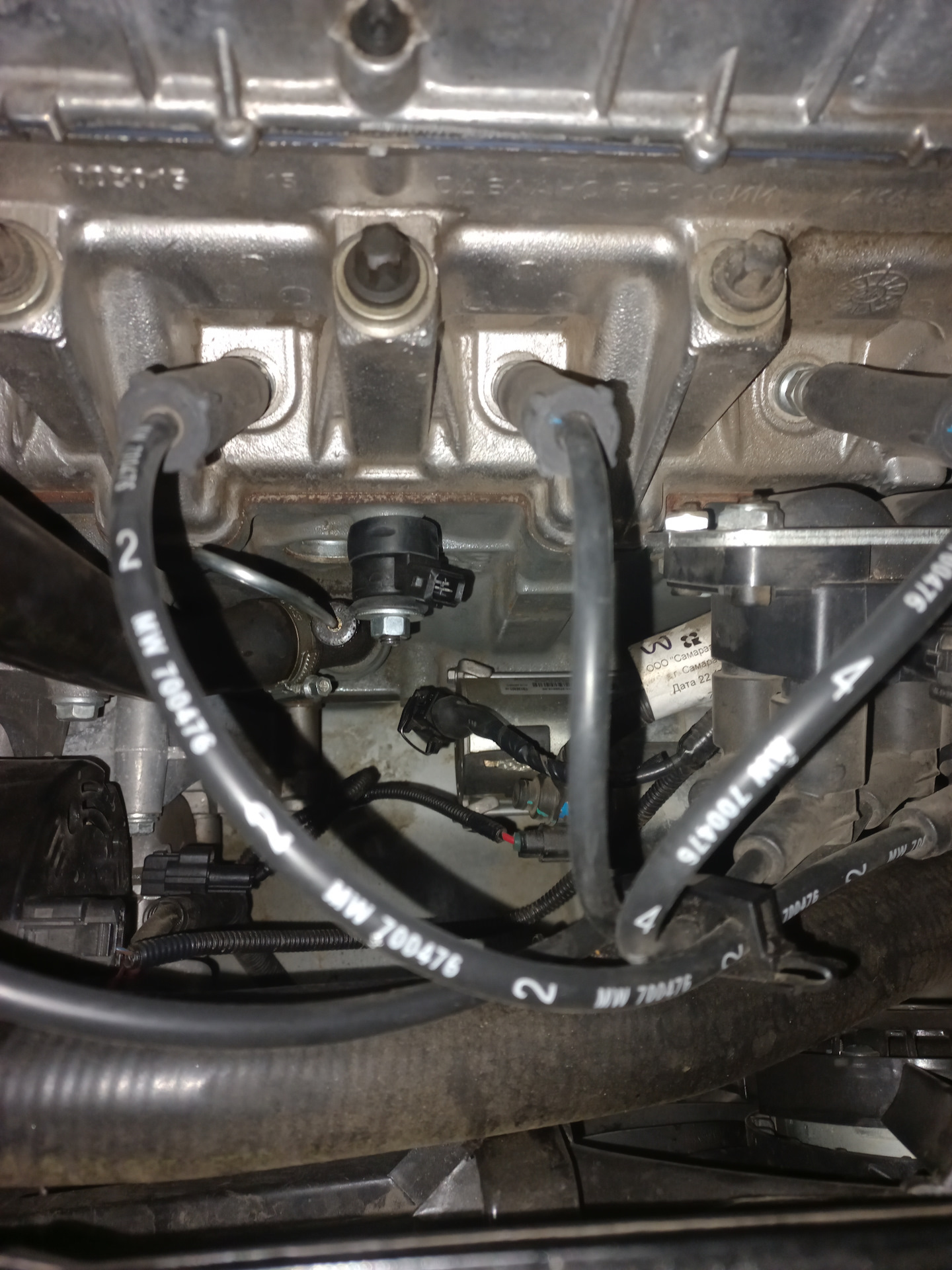

На гранте 16 клоп 127 мотор очень и очень долго искал причину провалов. С места вообще не ехала, давиш газ в пол жесткий провал потом подрыв с пробуксовкой, приеоровился трогаться с перегазовкой более менее получалось, как температура воздуха опускалась ниже 12 градусов провалы исчезали. Что только не менял, свечи, катушки миллион раз, форсунки, замеры давления топлива, эбу менялся все без толку. Замечал, что когда заезжаешь на заправку открываеш крышку в баке как вакуум был, но сильно не предавал этому значения. И вот в один день дёрнул меня черт попробовать откинуть от впуска трубку которая идёт от клапана абсорбера. И о чудо машина поехала как не ехала с салона. Оказалось, что клапан с самого рождения не держал как следует через него засасывало пары бензина в неограниченном количестве. Пока стоишь на светофоре в тёплую погоду пары скапливались в баке, как только начинаешь трогаться вакуумом все это резко засасывает во впуск, мозг видит богатую смесь, детон и начинает крутить зажигание в минус от туда и провалы были у меня. Совет такой попробуй тоже скинуть трубку с впуска заглуши ее и прокатись
Спасибо! просто, скинуть эту фишку?
Да, ну и на впускной коллектор одеть кусок шланга заглушенного чтобы лишнего подсоса воздуха не было.
Спасибо большое, попробую!
Я не стал менять этот клапан так и висит при запуске стрекочет чутка не обращаю внимания. А так да были и клевки при переключении и затуп с места и плохой запуск в жару.
А у меня он и сейчас стрекочет бывает прям щёлкает сильно, это норма?
Это его нормальная работа. Только игла в 70% не держит вакуум. А по холоду почему было меньше провалов банально испаряемость бензина в баке меньше. Этот опыт мне стоил больших денег🙂

Клапан имеет регулировочный винт, он находится внутри штуцера, вроде со стороны нижнего. Винт под шлицевую отвёртку, можно чуток его подзатянуть но не до конца, чтоб клапан пропускал воздух во время работы. У себя подзатянуть клапан вообще почти не слышно, при этом на работу никак не повлияло. Но думаю попробовать отключить адсорбер от ресивера.
Не должен он пропускать, если он пропускает — значит он безмерно сосёт с бака пары = богатая смесь со всеми вытекающими
Я имею в виду пропускать во время подачи на него питания, можно винт так затянуть что вообще не будет клапан открываться
Я пробовал у себя затягивать до талого, все равно пропускал. Думал сначала тоже чтобы колхоз с шлангами не оставлять затянуть болт и пофиг, не фига, продувается.

Просто я уже устал читать про эту проблему, устал менять датчики потом их тестировать каждый раз, специально нагревать машину и смотреть, устал к дилеру ездить там на меня как ну дурака смотрят. поэтому уже хочу сдаться и взять шеснарь. по поводу пробега люди с этой проблемой уже 40 тыс накатали. Но вот сегодня костыль сделал я даже первый раз улыбался когда ехал в этой машине как же приятно она ехала… спасибо за совет!
Что сделал, объясни пожалуйста
Можно подробнее описать что сделал?
2 резинки между датчиком детонации поставил. Болт убрал шпильку вкрутил на неё это все сделал
Gigot94
