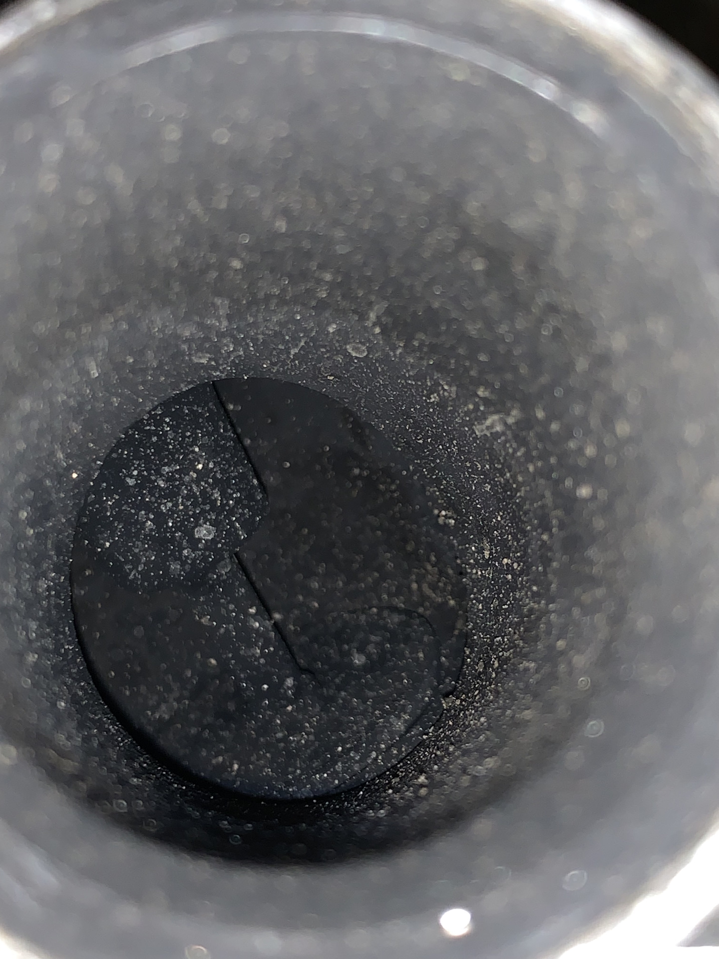

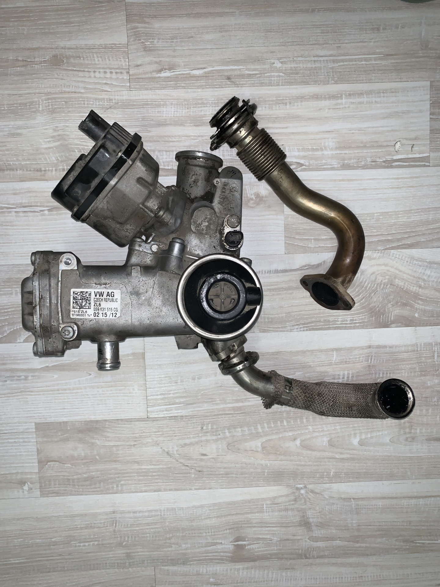

Во время последней поездки до озера Иссыкуль, через Алматы и Бишкек, у меня пару раз выскакивала ошибка по ЕГР.
Салярка у них не ахти, не смотря на то, что лил присадку, не особо спасло.
Подклинивало клапан.
Ошибку скидывал и ехал дальше…

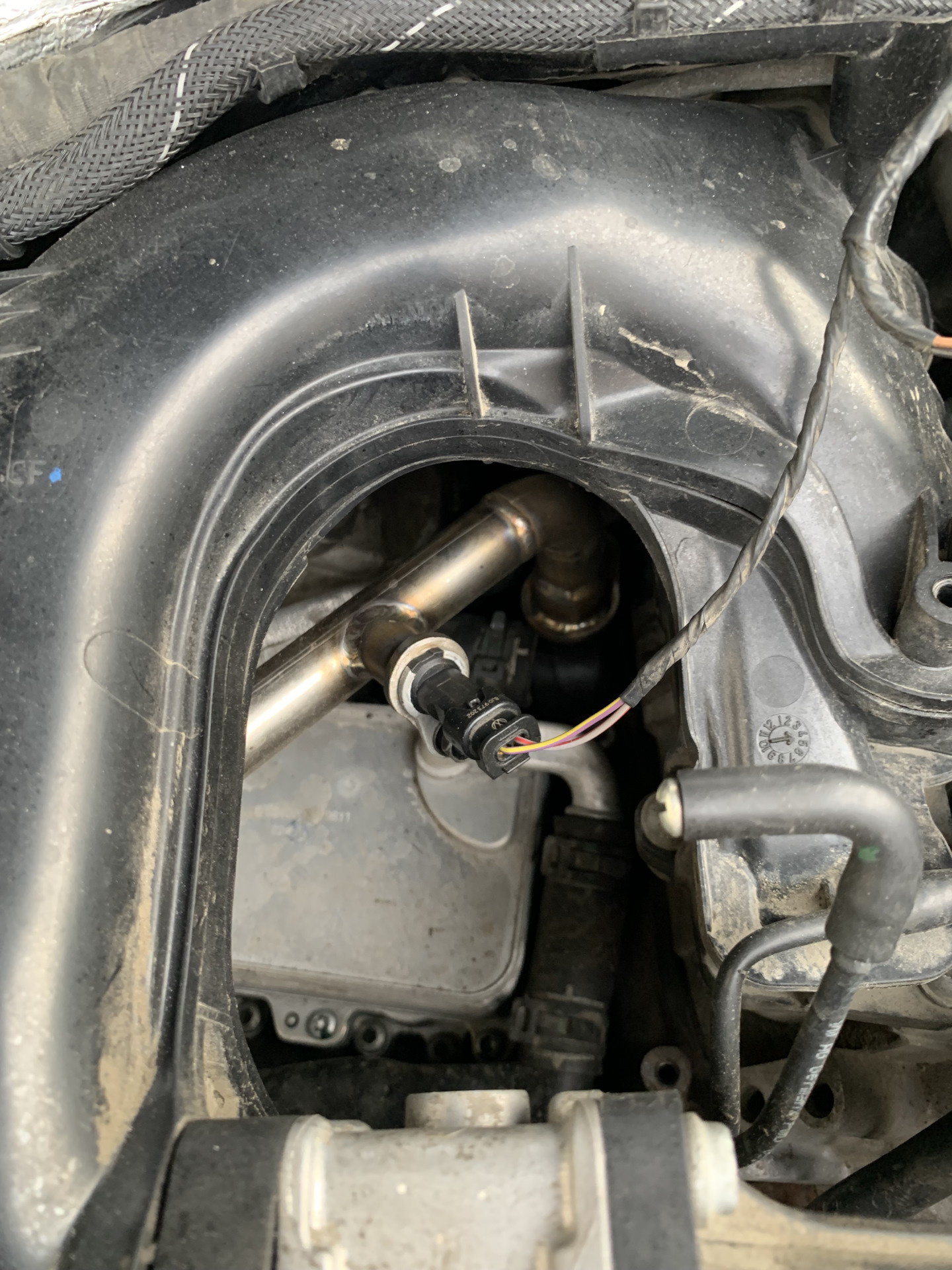

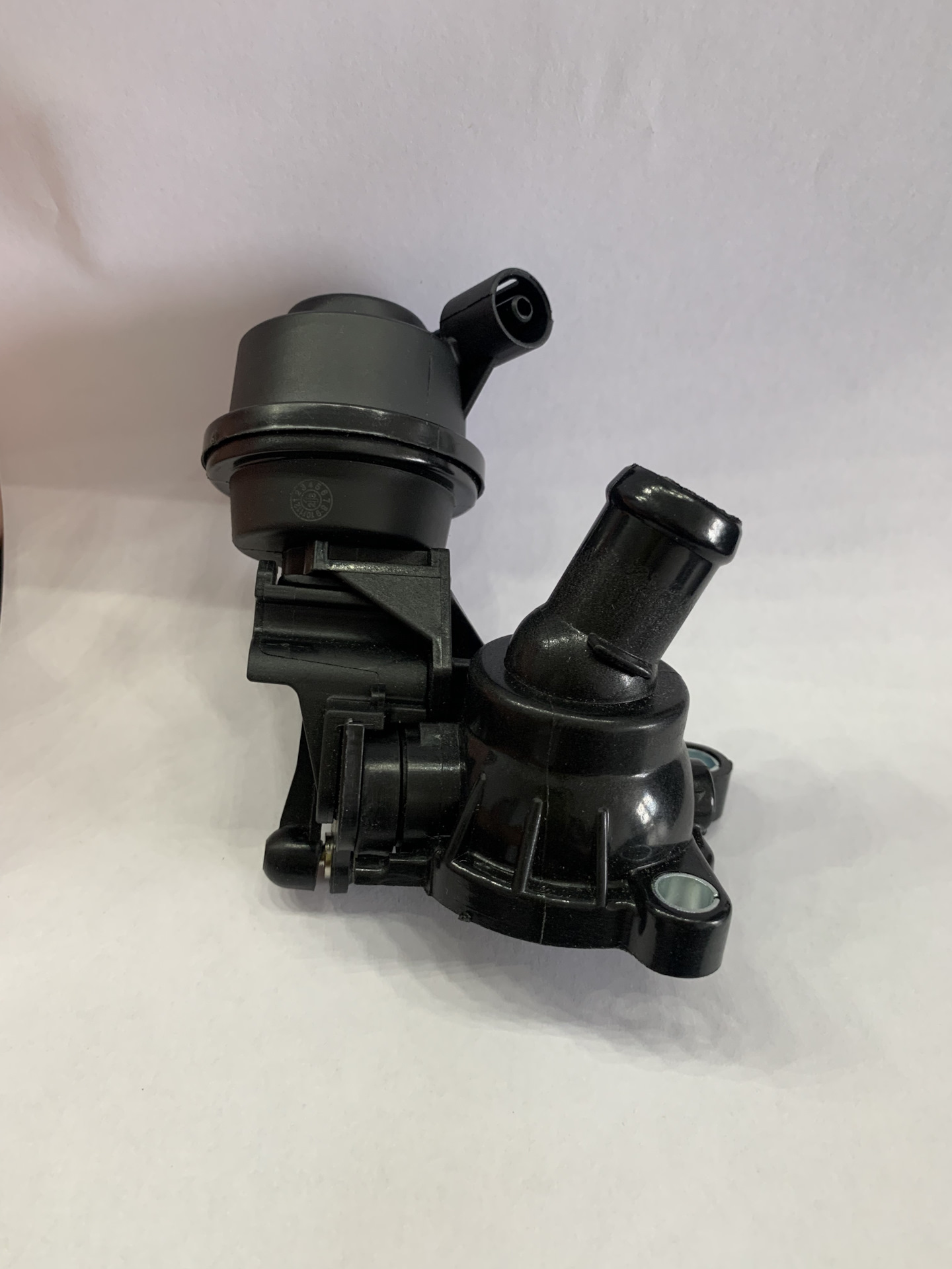

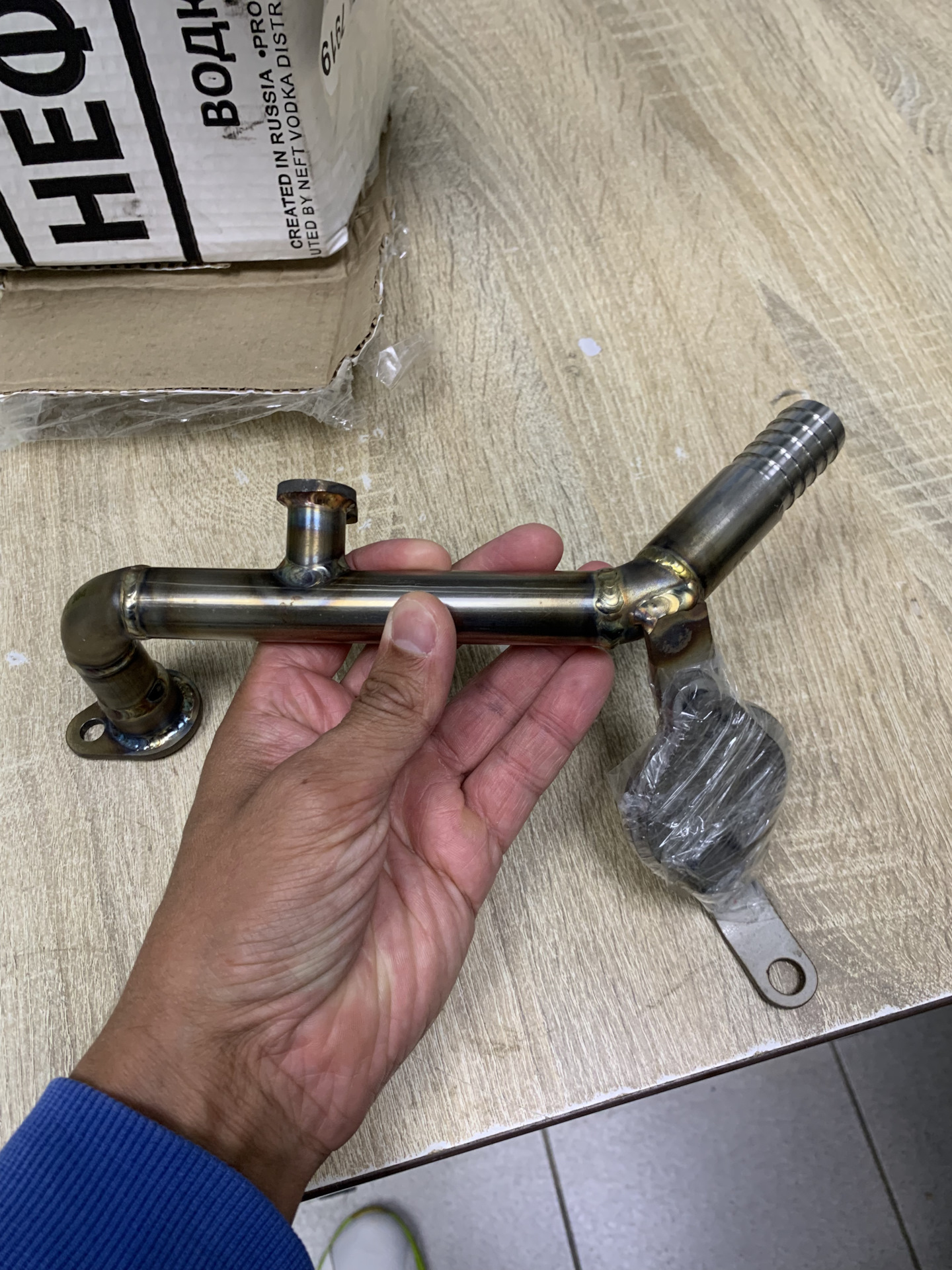

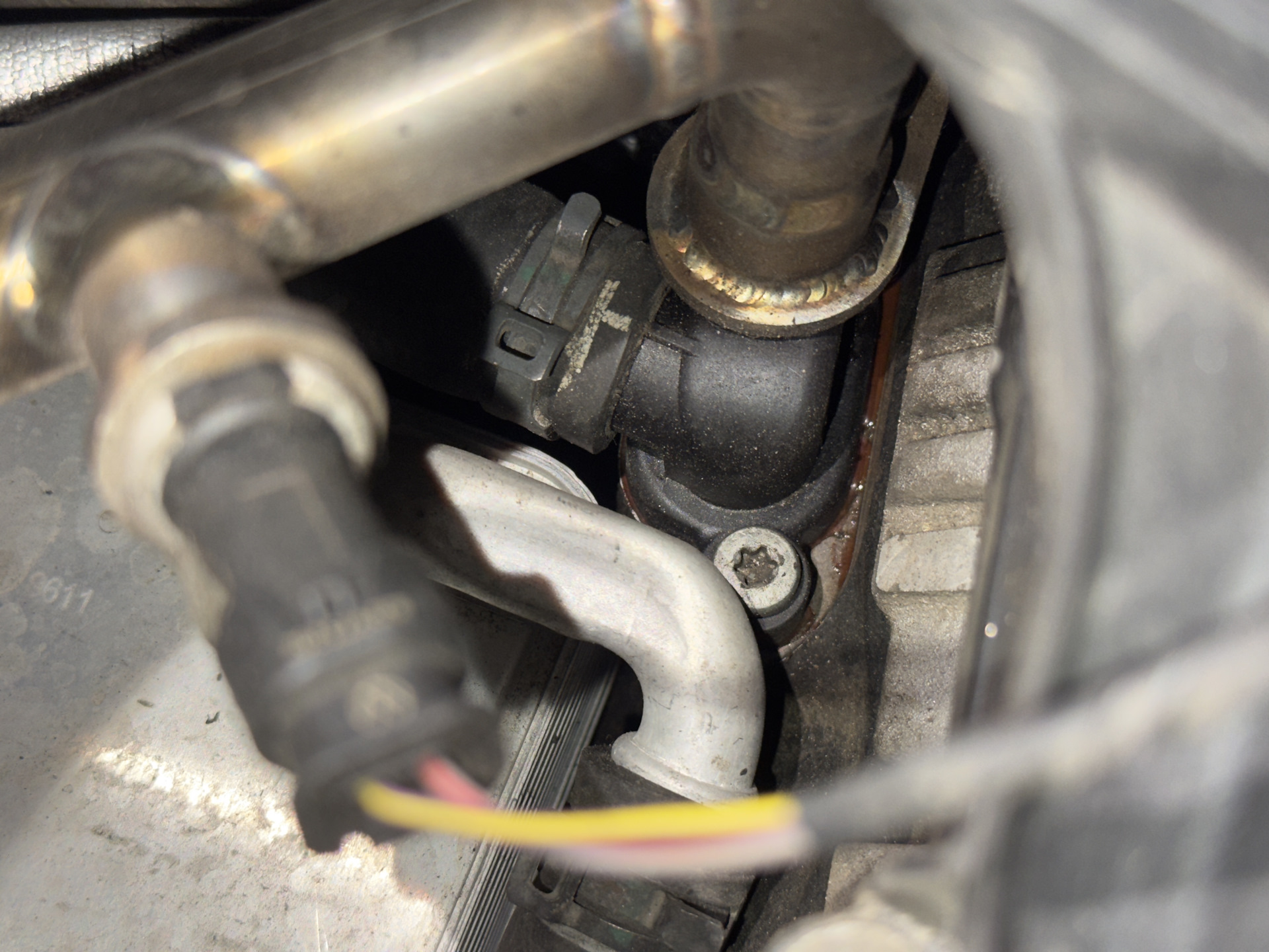

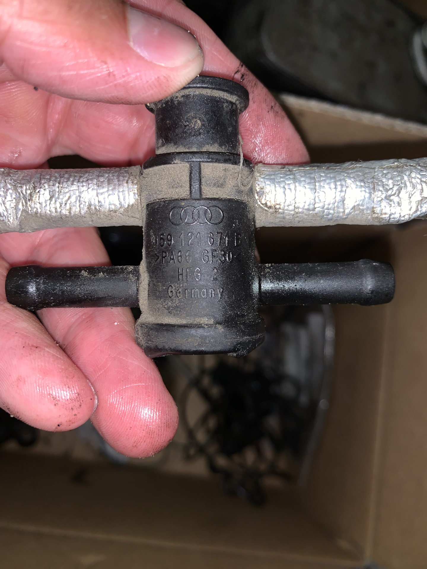

После общения с мужиками в сервисе, было принято решение програмно глушить этот ЕГР, а при переуплотнении заглушить физически и изъять ЕГР из системы. Не ждать пока клапан окончательно заклинит.

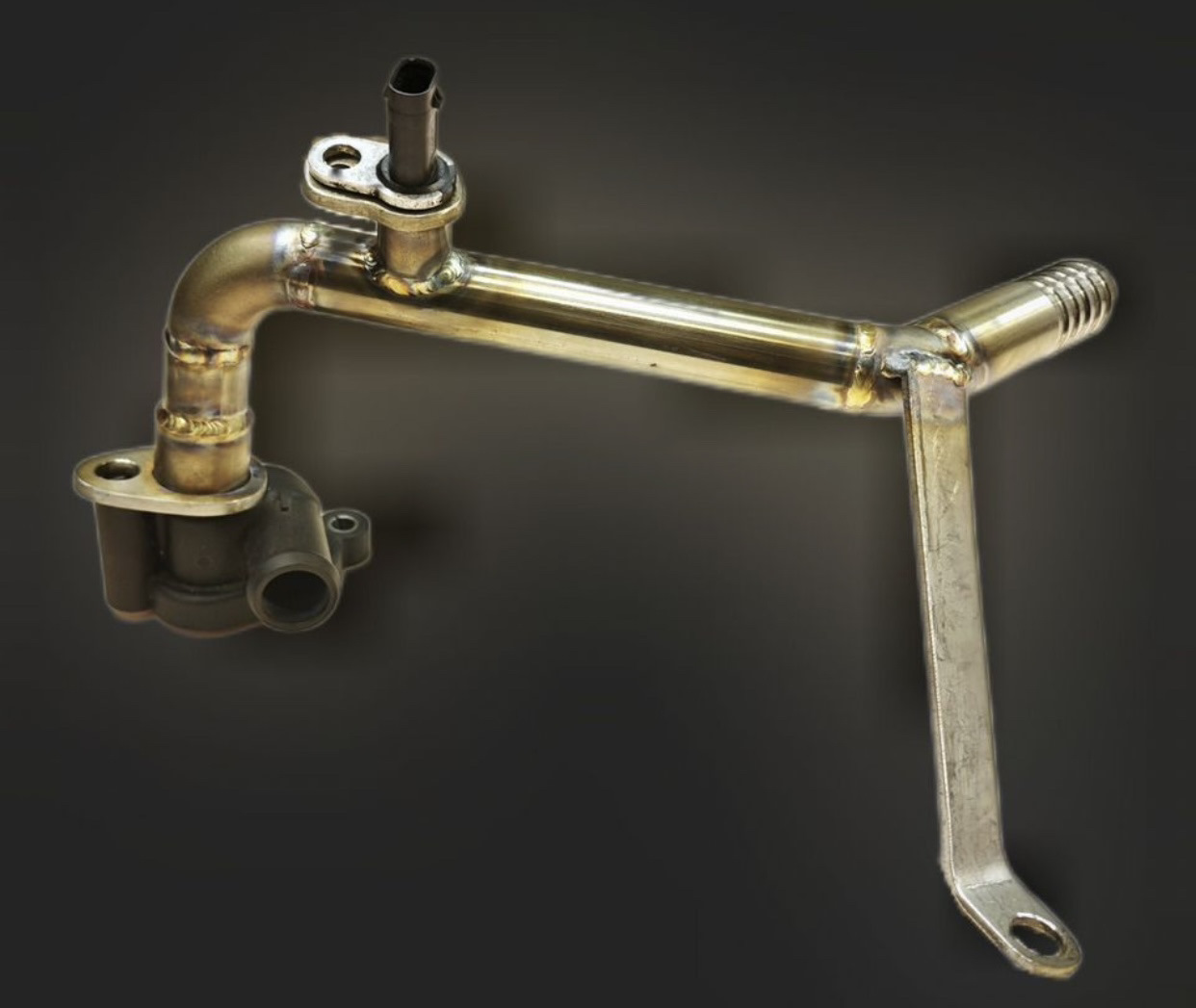

Взамен ЕГР с теплообменником ставится трубка из нержавки, по которой проходит антифриз, там же остается и датчик температары.
Важно ‼️ подобрать плотное колечко уплотнитель на фланец тройник, куда садится трубка замены его. Иначе от туда будет подтекать!
В целом можно было и не удалять весь ЕГР физически, но там есть теплообменник, а ждать когда он даст течь на трассе, я не хочу. Для передвижения по городу его можно не трогать, просто отшить программно (главное чтобы он был 100% закрыт).

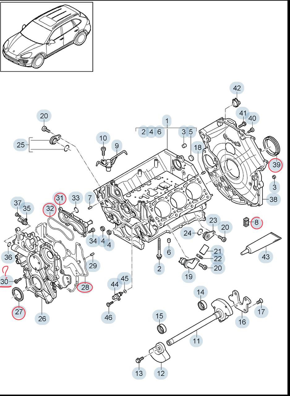

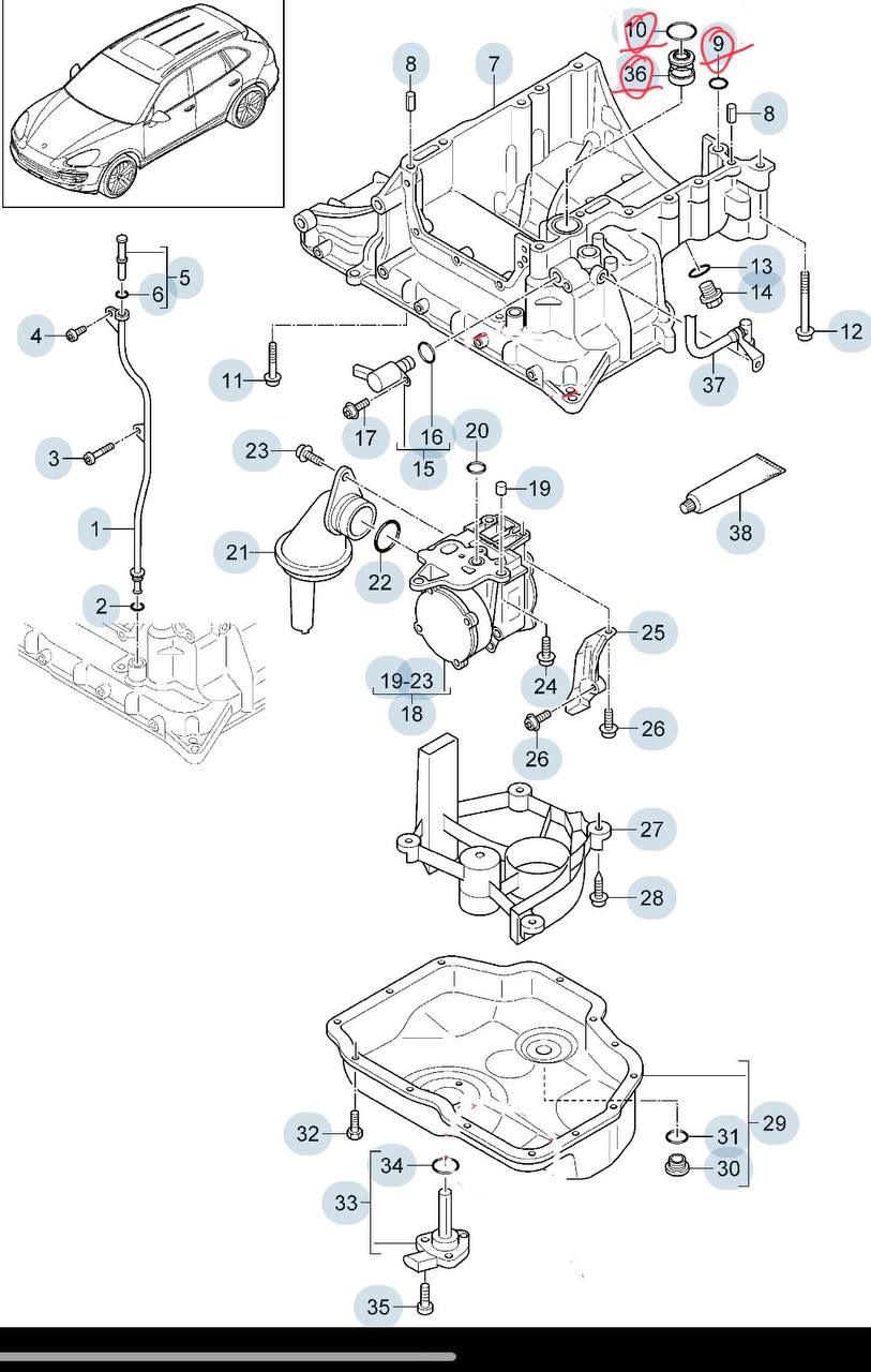

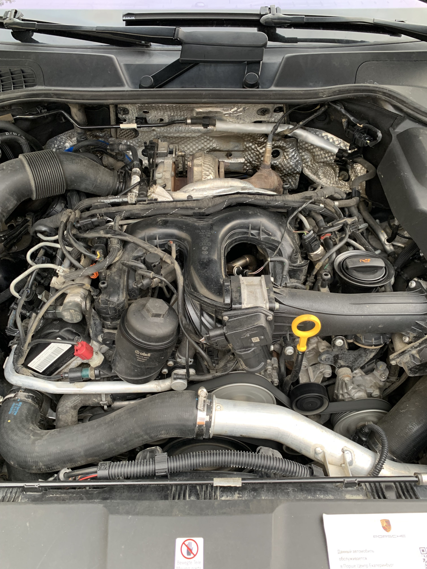

Теперь к переуплотнению второго поддона.
Тут тоже есть нюансы, нужно снимать двигатель с коробкой.

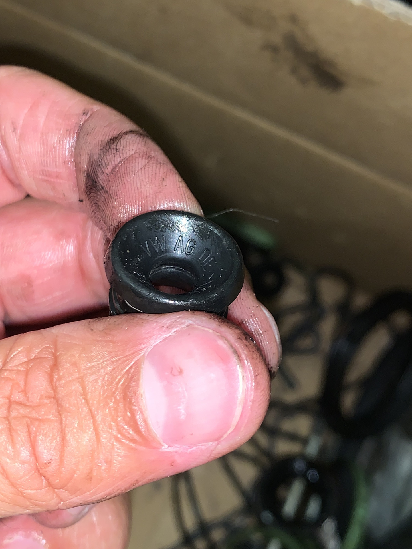

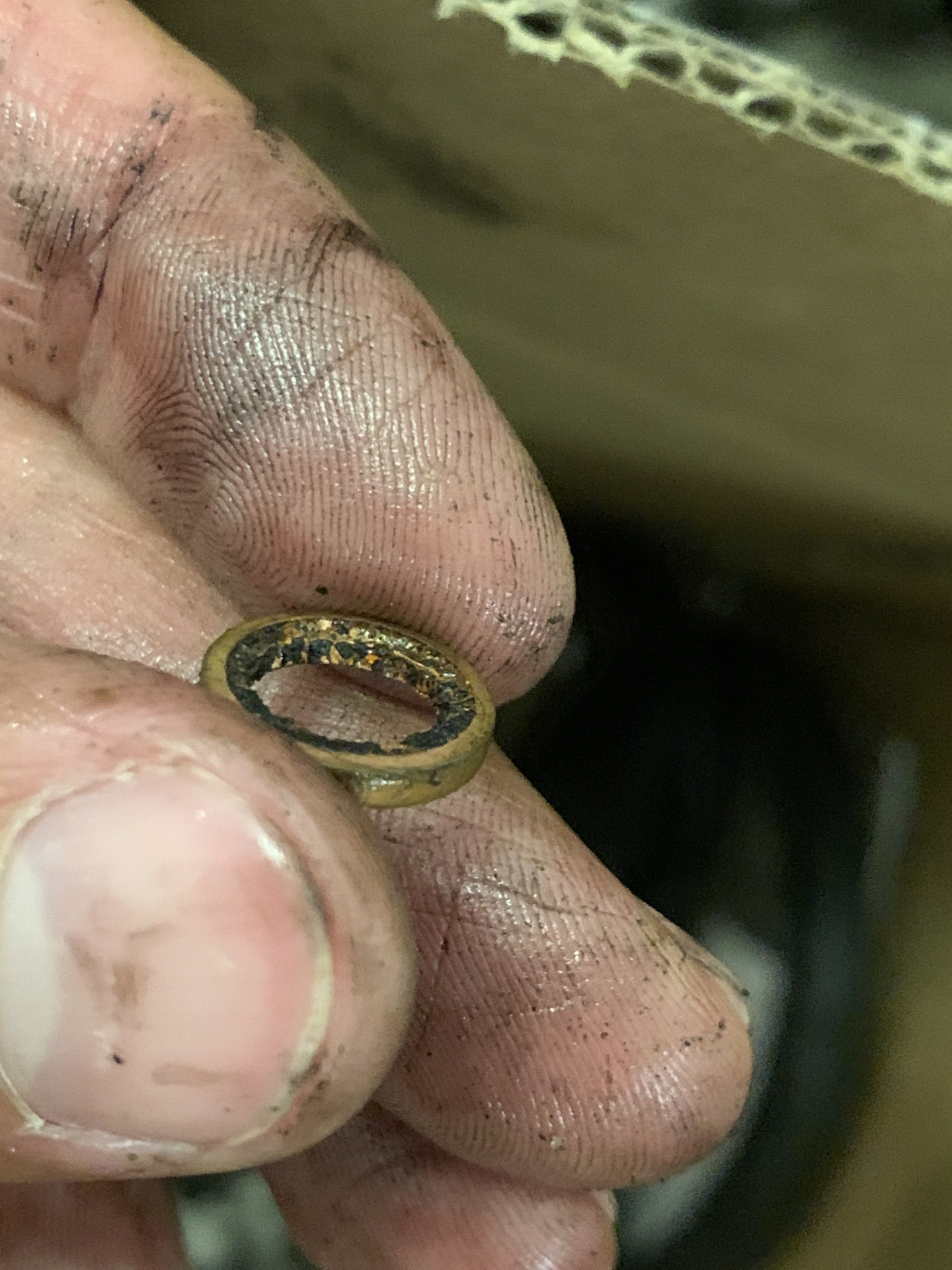

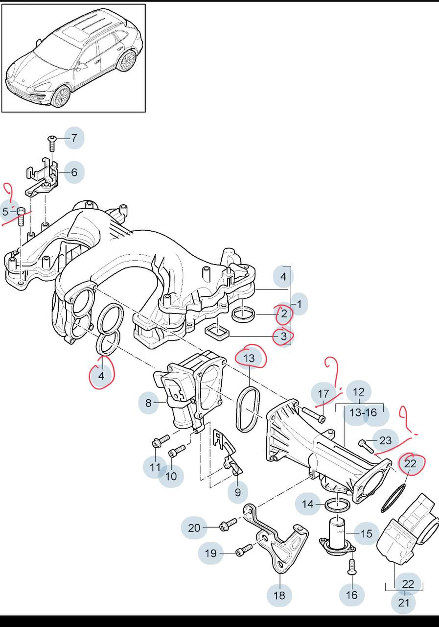

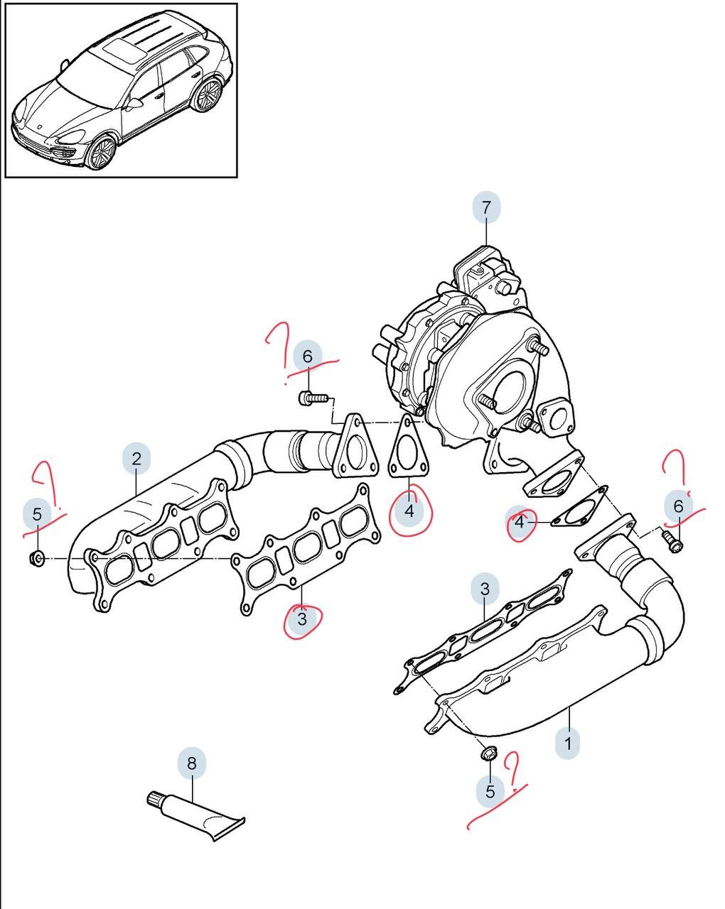

А раз уж туда залазить, то есть смысл превентивно:
— переуплотнить форсунки,

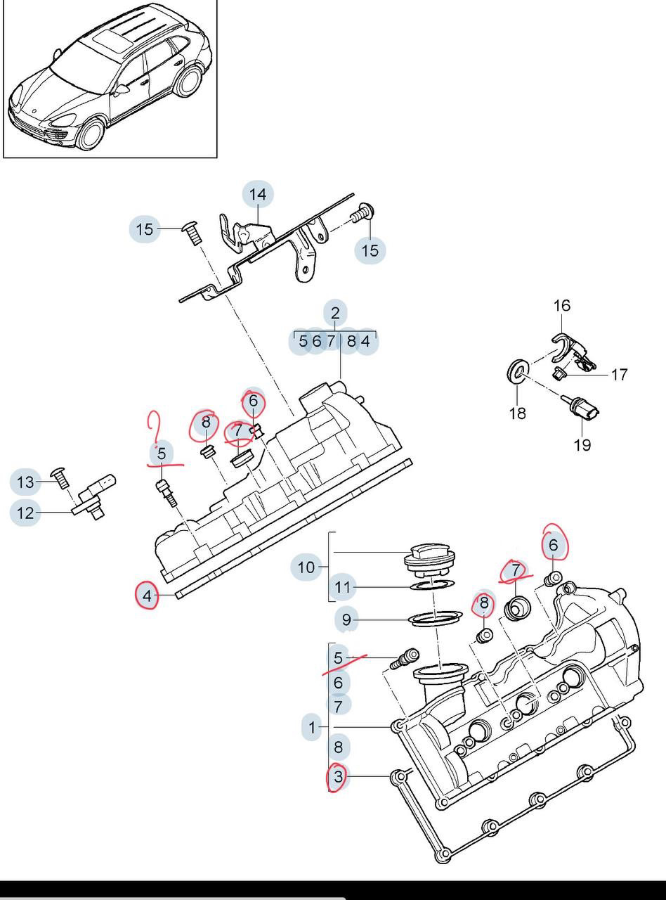

— переуплотнить клапаные крышки,
— заменит сальники двс и акпп
— заменить прокладки передней и задней крышки двс,
— заменить герметик первого и второго поддона двс,

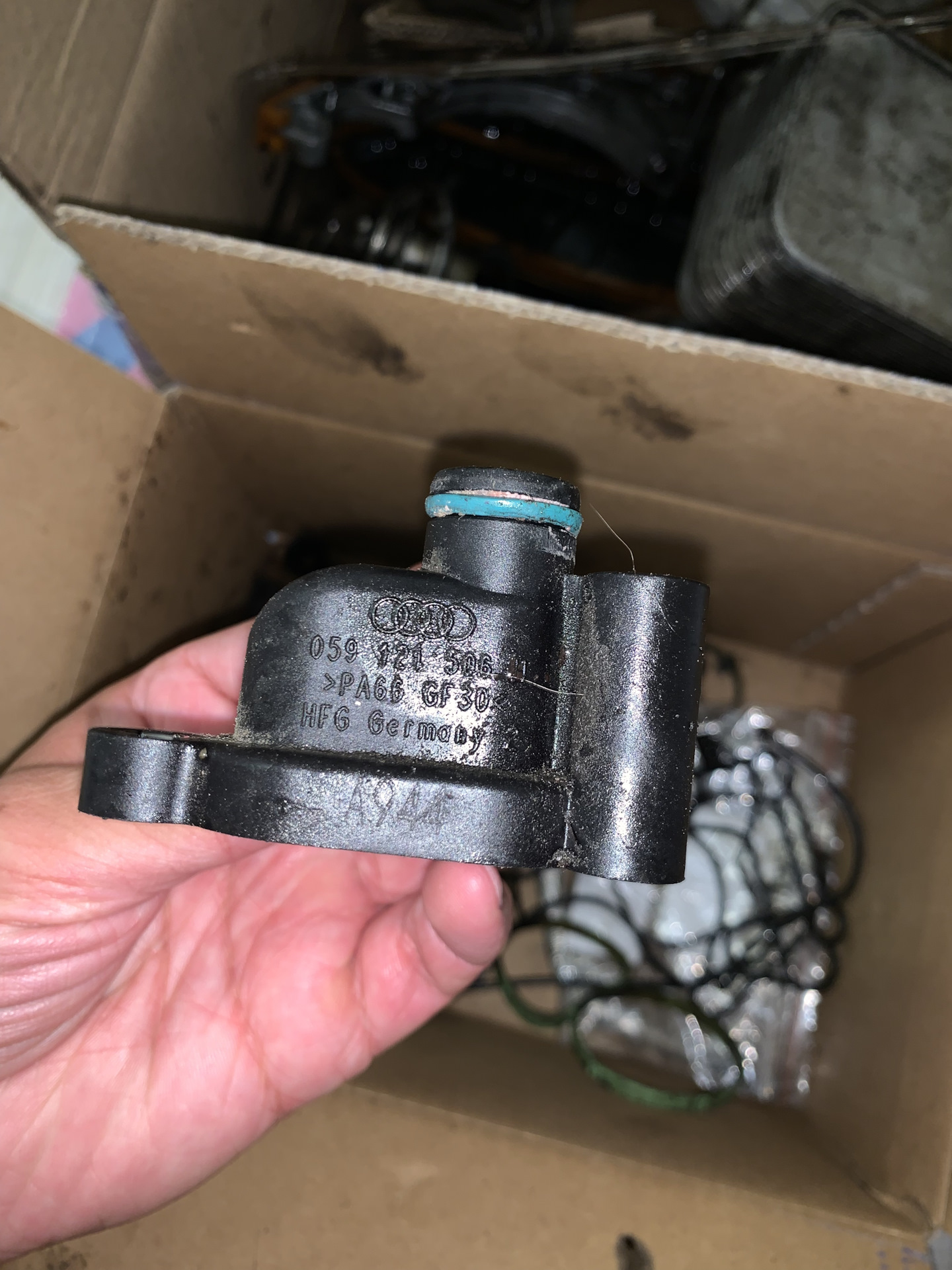

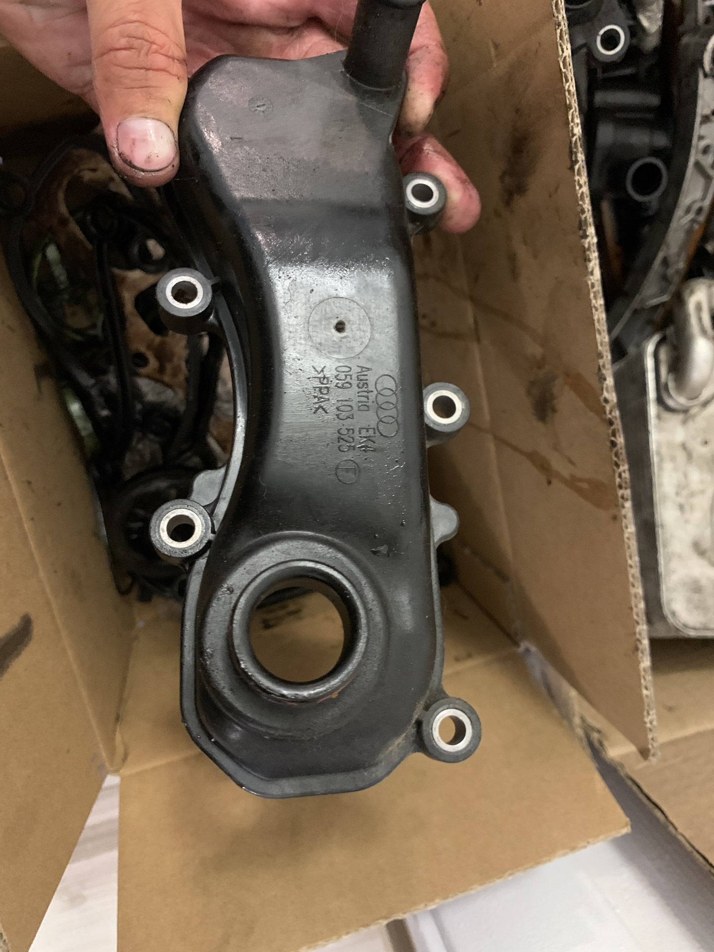

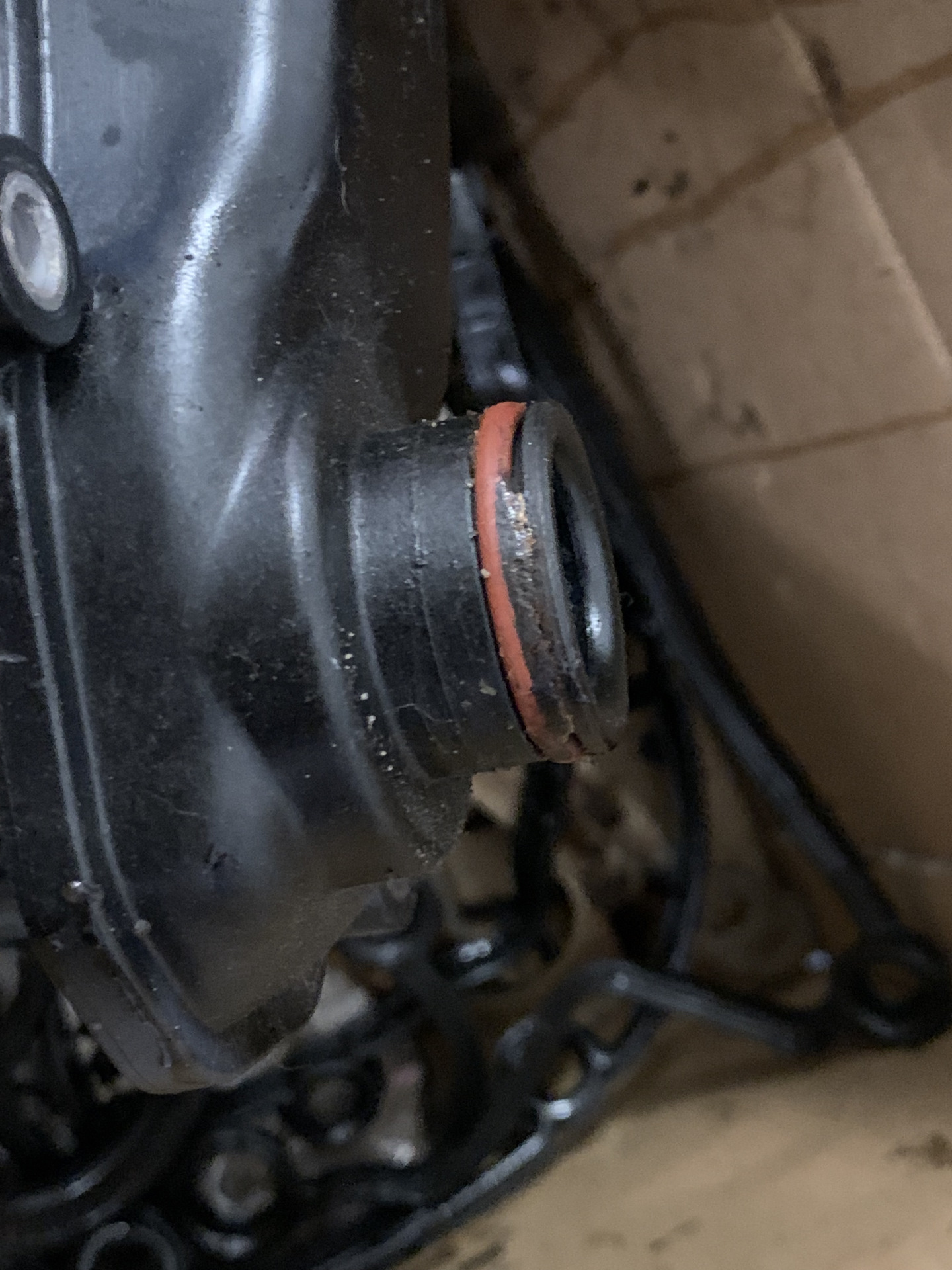

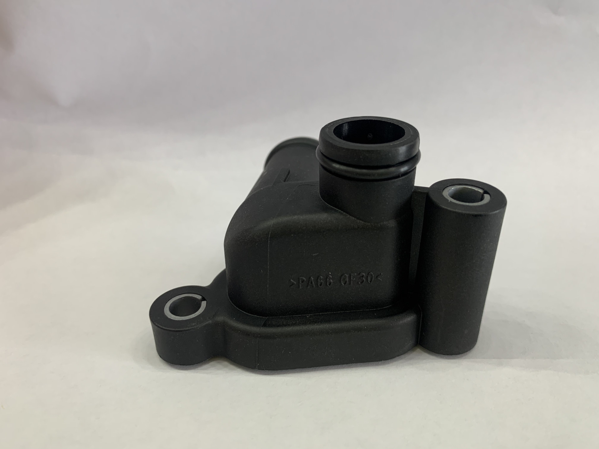

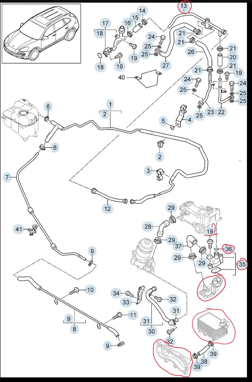

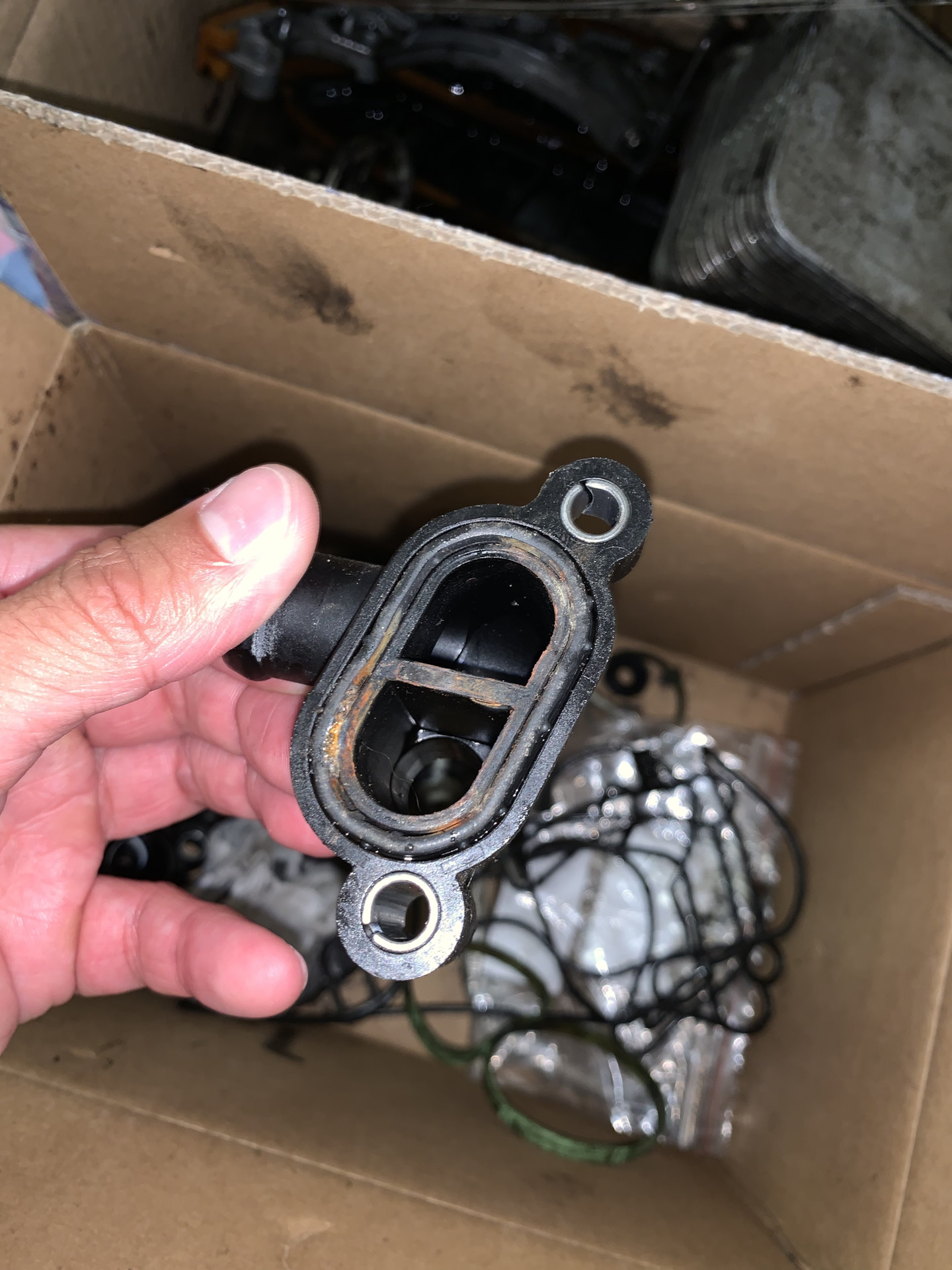

— заменить все пластиковые элементы (штуцера и фланцы) на двс, где проходит антифриз,

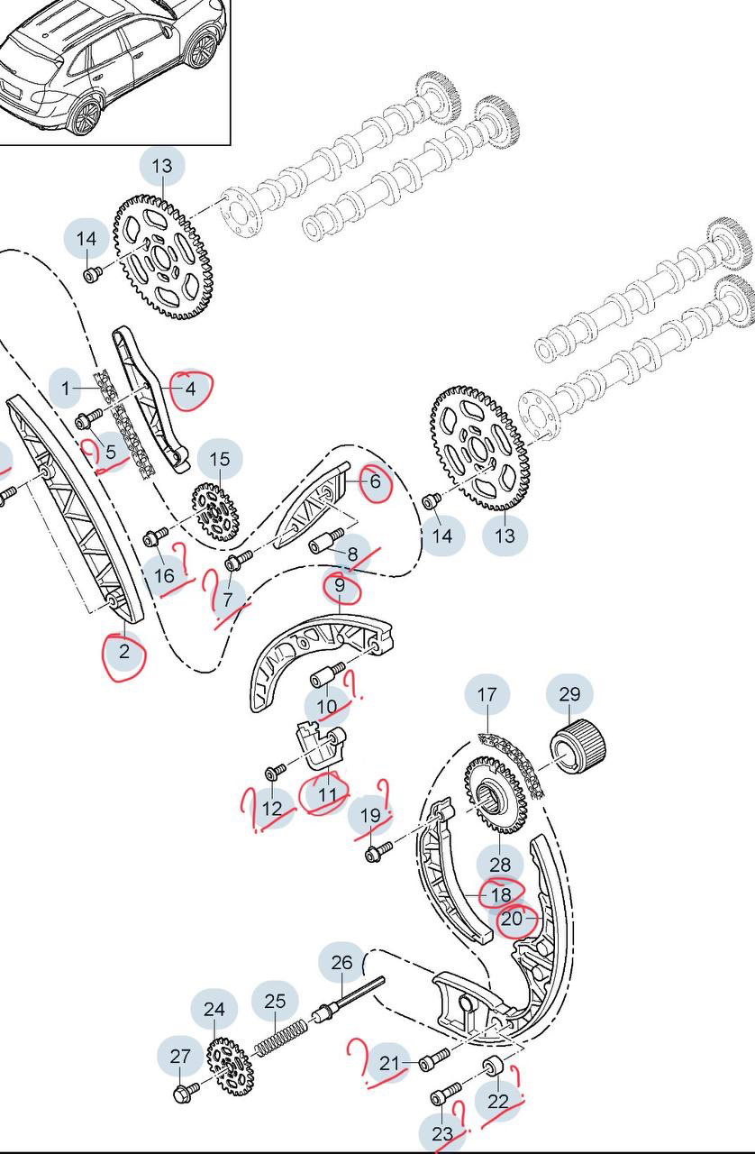

— заменить цепь, башмаки и натяжитель (цепь не стал трогать),

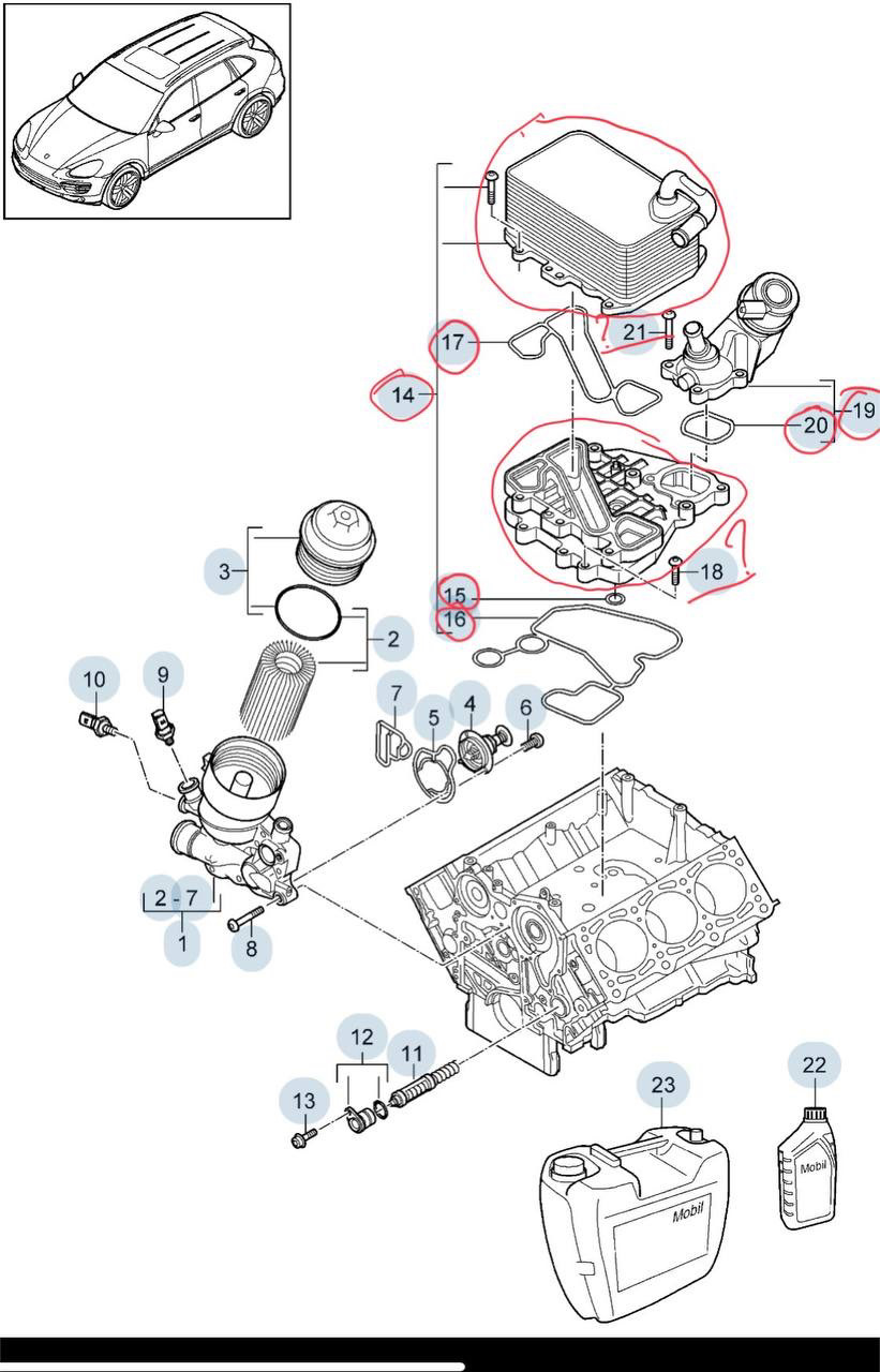

— заменить теплообменник с плитой в развале (у меня было сухо, но это не панацея, плиту ведет и начнет все течь рано или поздно)
и многое попутное из мелочевки.
Залезть 1 раз, сделать все процедуры и продолжать получать удовольствие от авто.
Настал день Х, оставил авто и в течении 5 дней данные работы были выполнены.

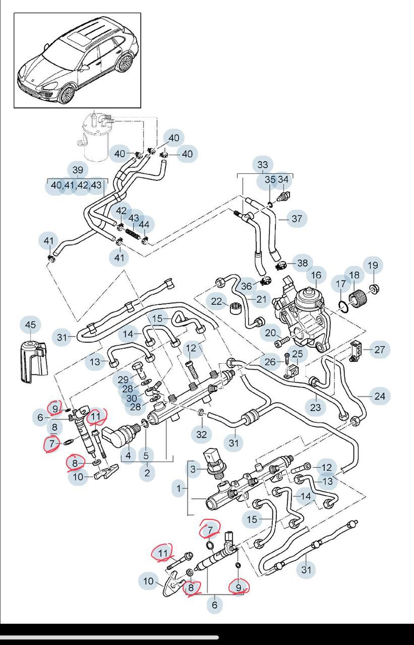

Ниже делюсь списком того, что покупал из запчастей.
Некоторые позиции перезаказывал, так как приходил ноу нейм или паль.
Суммарно ушло 1.5 месяца, на то, чтобы собрать все детали в одной коробке.
Список не полный, в нем отсутствуют болты, они были в наличии в сервисе.

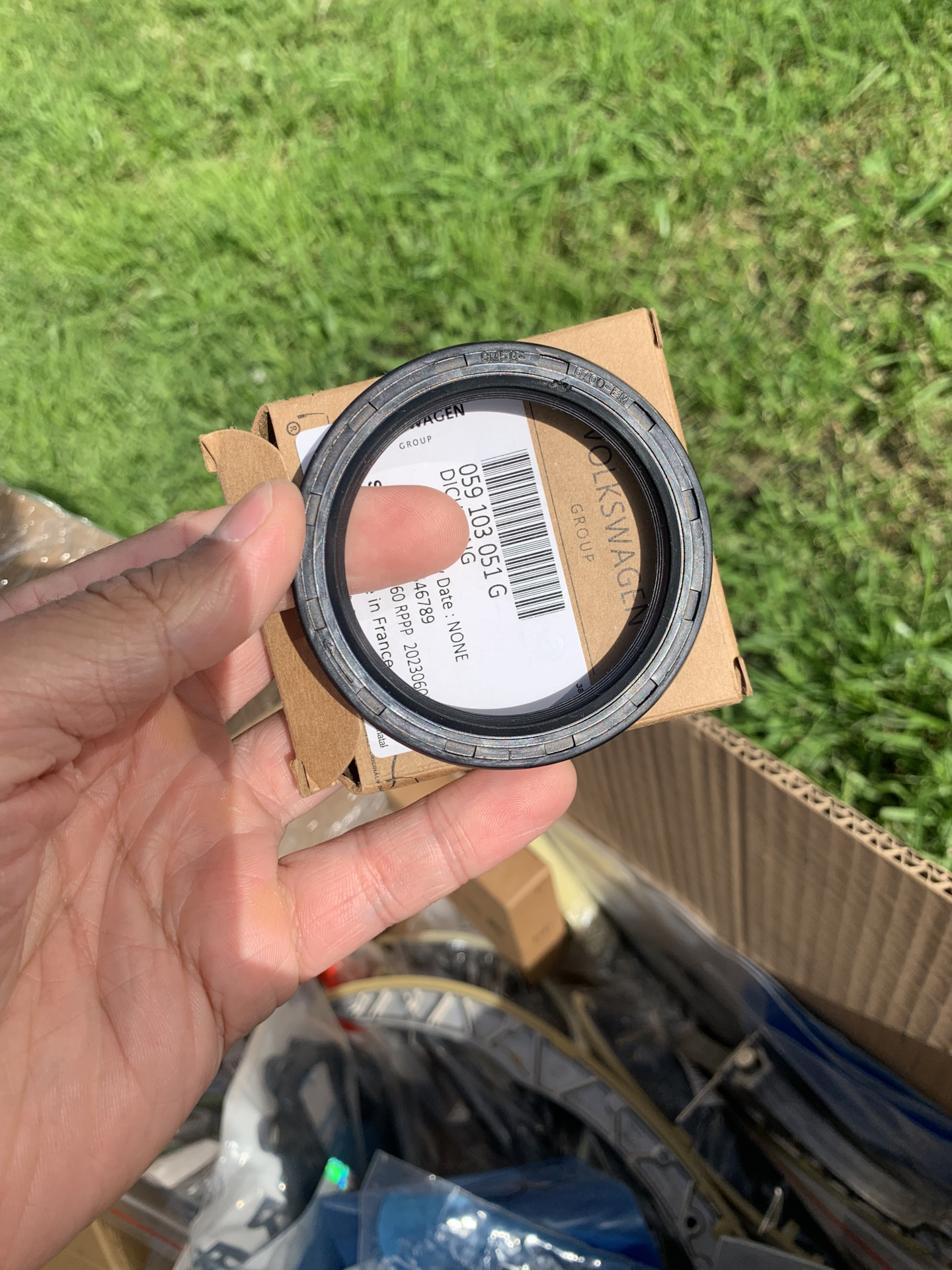

VICTOR REINZ
813602700
(VAG 059103051G)

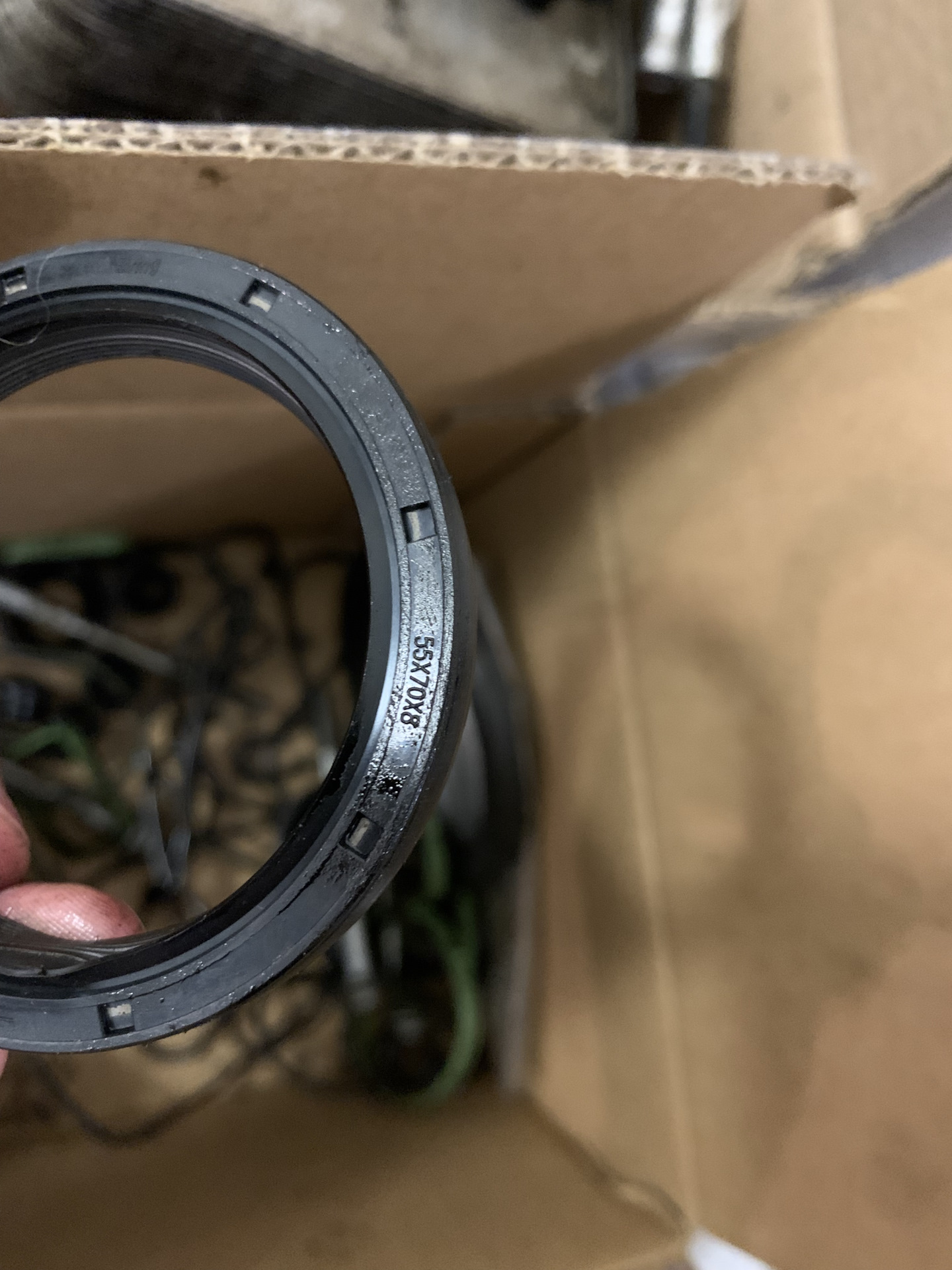

Сальник колен.вала перед.[55x70x8]

Кольцо между вторым поддоном и блоком

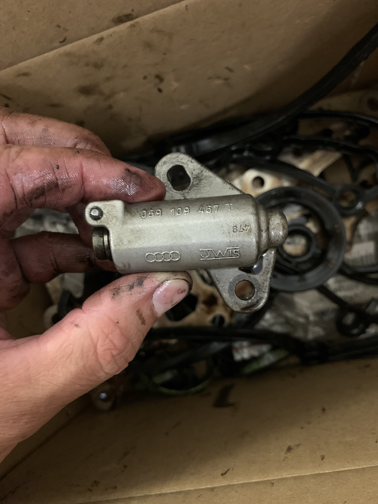

ФЛАНЕЦ 059121506H (Пластиковый фланец у теплообменника)
VAG

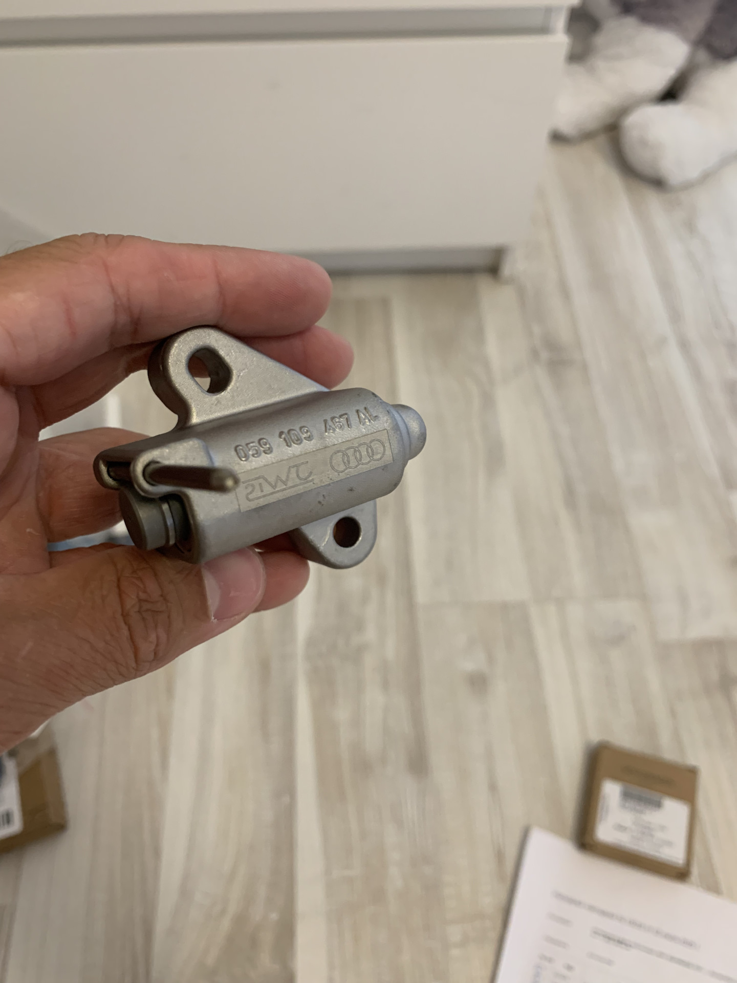

059109467AL

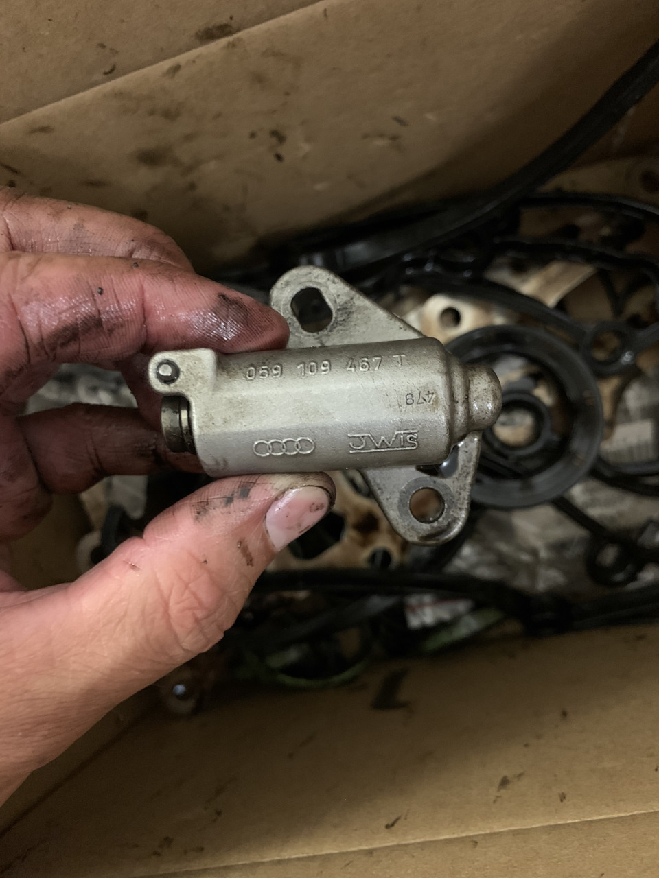

НАТЯЖНОЕ УСТРОЙСТВО ЦЕПИ (новая ревизия)

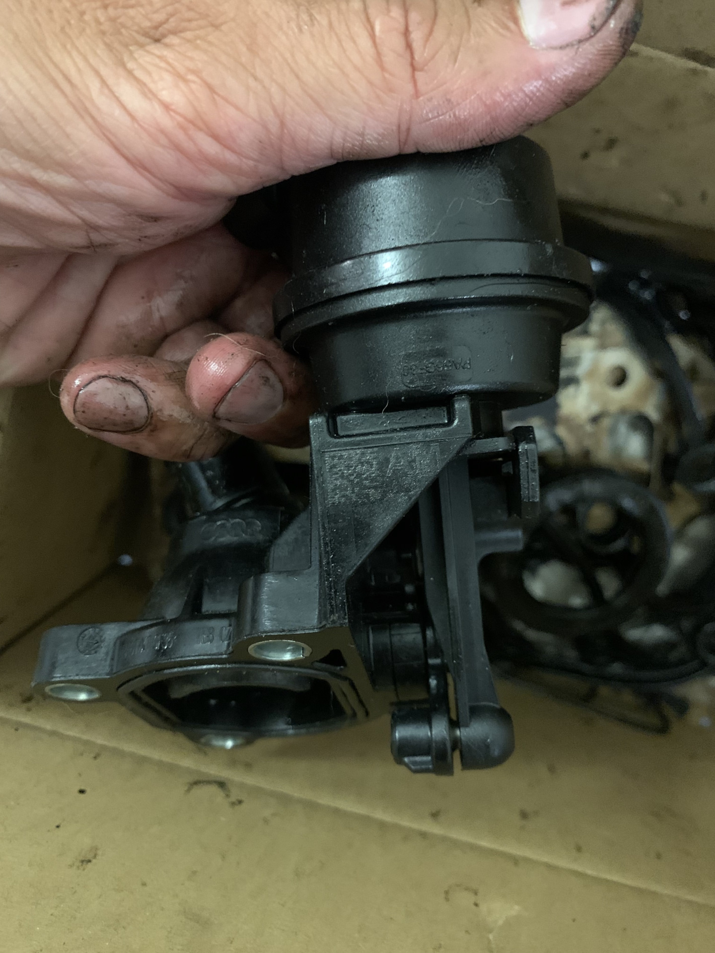

VAG

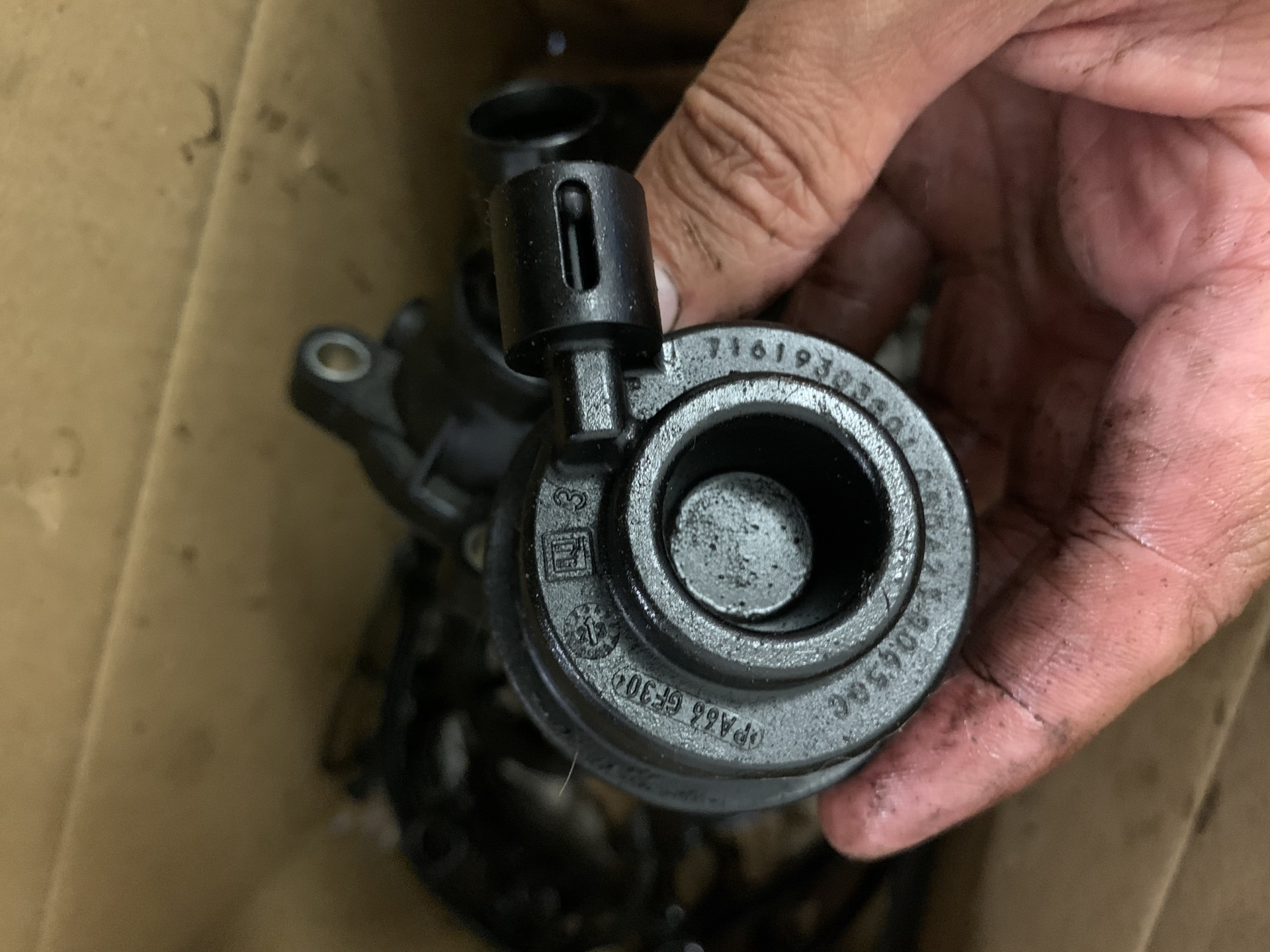

059121737AM
Pегулирующий клапан пластиковый на теплообменник в развал (новая ревизия)

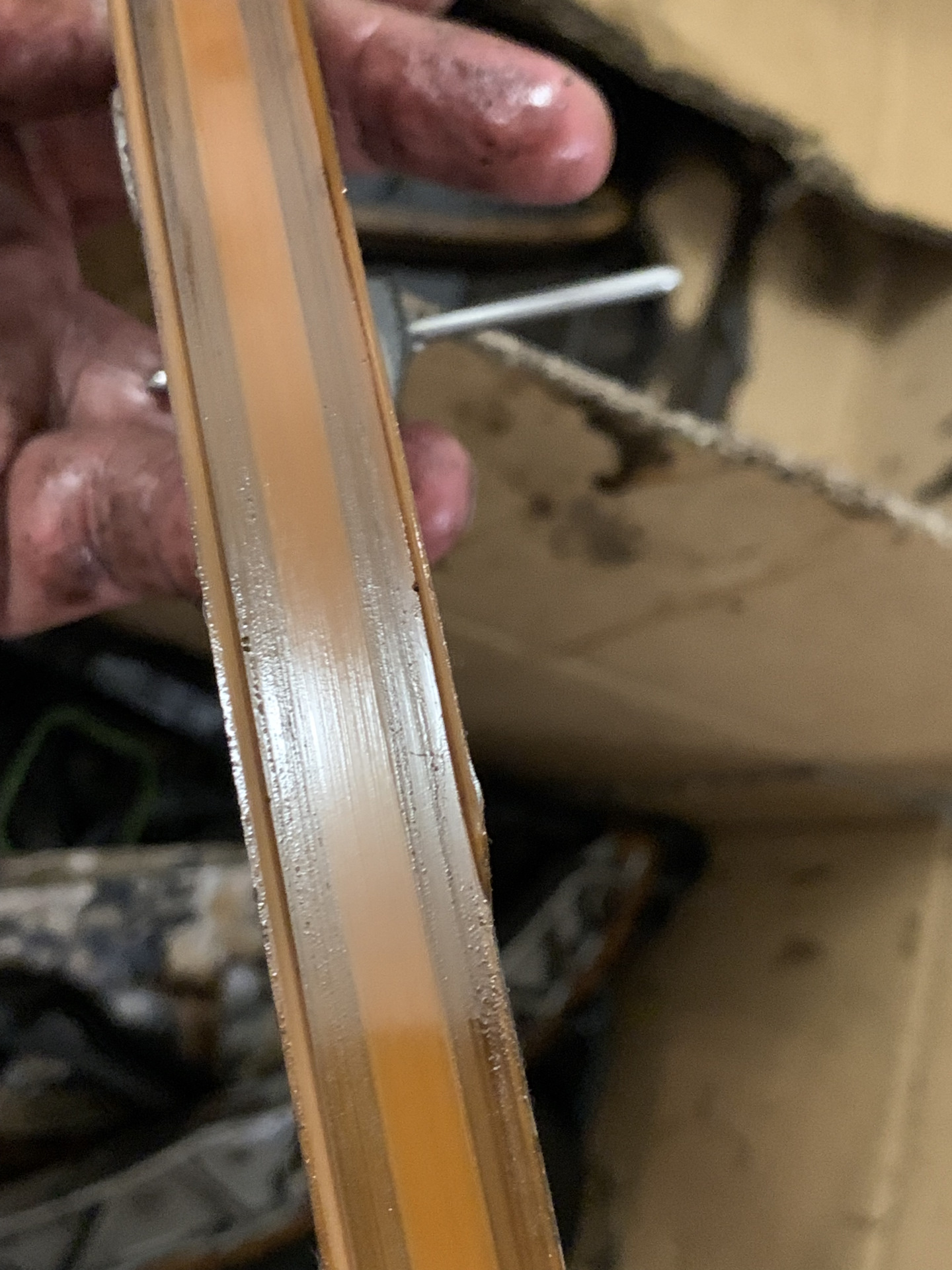

ПЛАНКА УСПОКОИТЕЛЯ
Направляющая цепи 4 номер
VAG
059109507AF
Натяжное устройство
Направляющая цепи 20
VAG
059103525F
Заглушка
Пластиковая крышка с фланцем в развале (идет с прокладками)
VAG
059109509C
ПЛАНКА УСПОКОИТЕЛ ЦЕПИ ГРМ ДВС VAG 3.0D
Направляющая цепи 18 номер
VAG
059109510F
УСПОКОИТЕЛЬ ЦЕПИ ГРМ ДВИГАТЕЛЯ
Направялющая цепи 9 номер

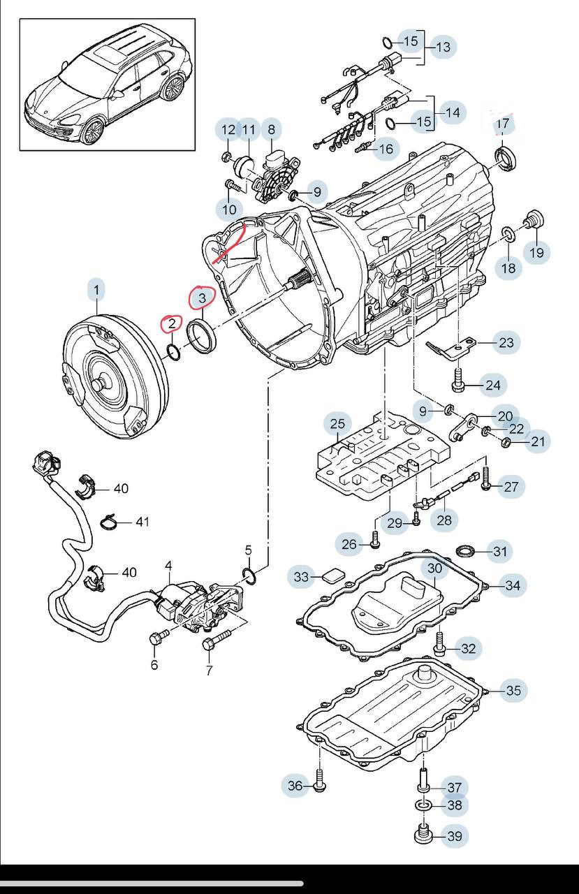

0C8321243
Сальник АКПП
Сальник акпп /двс

059129069А
Прокладка коллектора на дроссель
VAG
ПРОКЛАДКА 059129718A
Уплотнитель на впускной коллектор
6 шт
VAG
059121437
Кольцо уплотнительное в двс

09D321181D
УПЛОТНИТЕЛЬНОЕ КОЛЬЦО
Сальник акпп

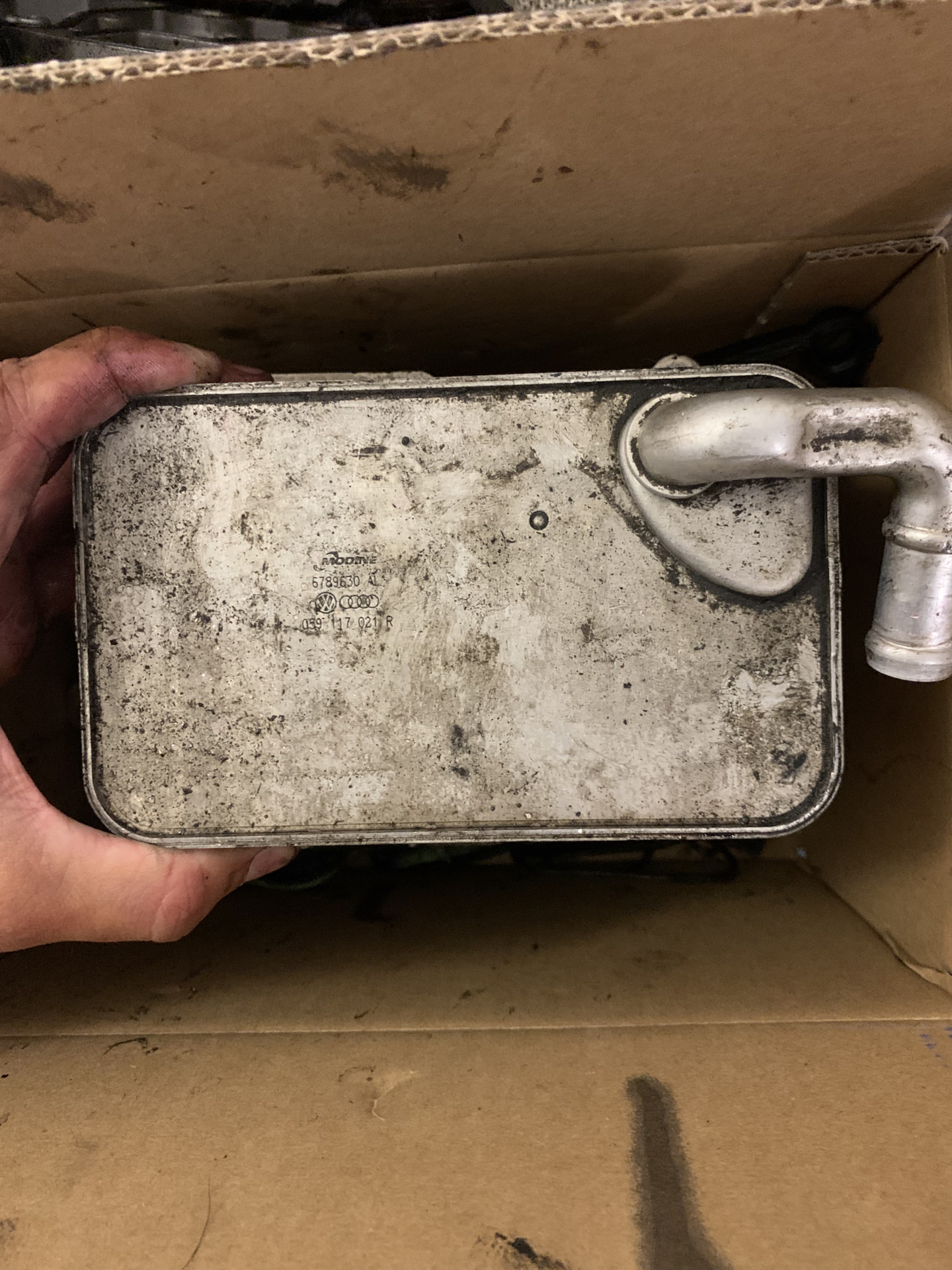

30109681
Радиатор масляный
Теплообменник с уплотнителями и плитой
VAG
059103161T
ПPОКЛАДКА
Прокладка передней крышки двс (резиновая без металла)

Прокладка болта клапанной крышки
Втулки болтов клапанной крышки
12шт
VICTOR REINZ
714048700
ПРОКЛАДКА, КРЫШКА ГОЛОВКИ ЦИЛИНДРА 1
VICTOR REINZ
714048800
ПРОКЛАДКА КЛАПАННОЙ КРЫШКИ 2

059103609R
ПPОКЛАДКА
Кольцо между блоком и поддоном вторым

Трубка «паук» из нержавки для удаления ЕГР

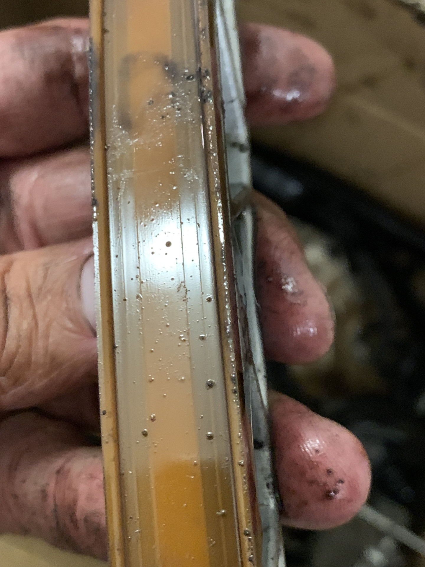

Добрый день. Проходил все это с заменой цепей и прокладок гбц (так как были пробиты) на Туареге. Расскажите с чем связано решение не трогать цепь, а только заменить натяжитель и башмаки? И еще вопрос: цепь при запуске на холодную звенела?

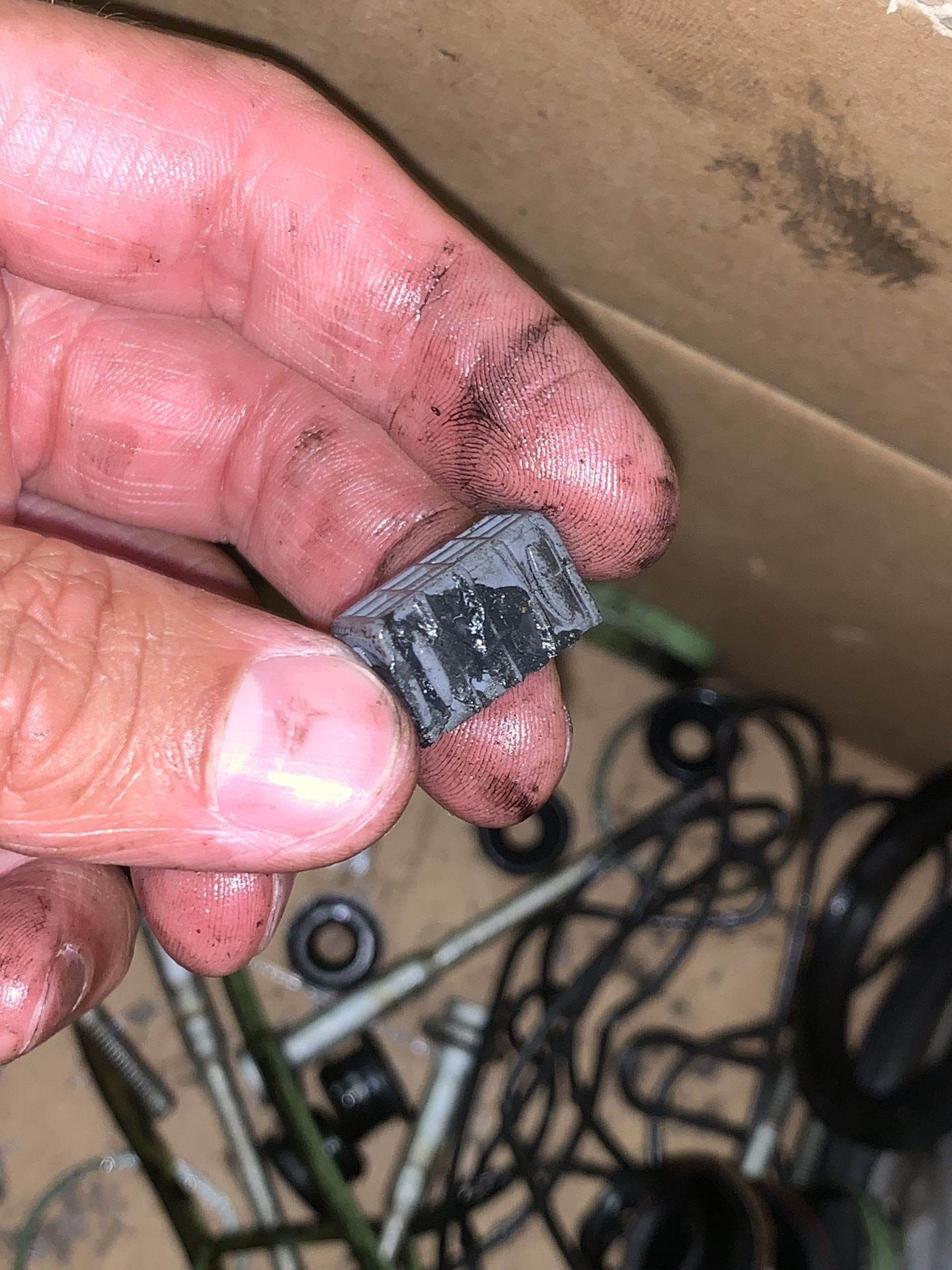

Приветствую, звона цепей не было и сейчас нет. Пообщавшись с сервисменами, узнал, что зачастую цепь спокойно ходит 200-250т.км, чаще начинают крошиться башмаки, а звон цепи обусловлен старой ревизией натяжителя.
Потому и было принято решение оставить цепь и махнуть только башмаки с натяжителями.

трубку где купить такую вместо егр?
На авито есть и тут же в барахолке на д2 тоже есть его объявление.
Самовывоз чуть дешевле.
www.avito.ru/sankt-peterb…os&utm_source=soc_sharing
