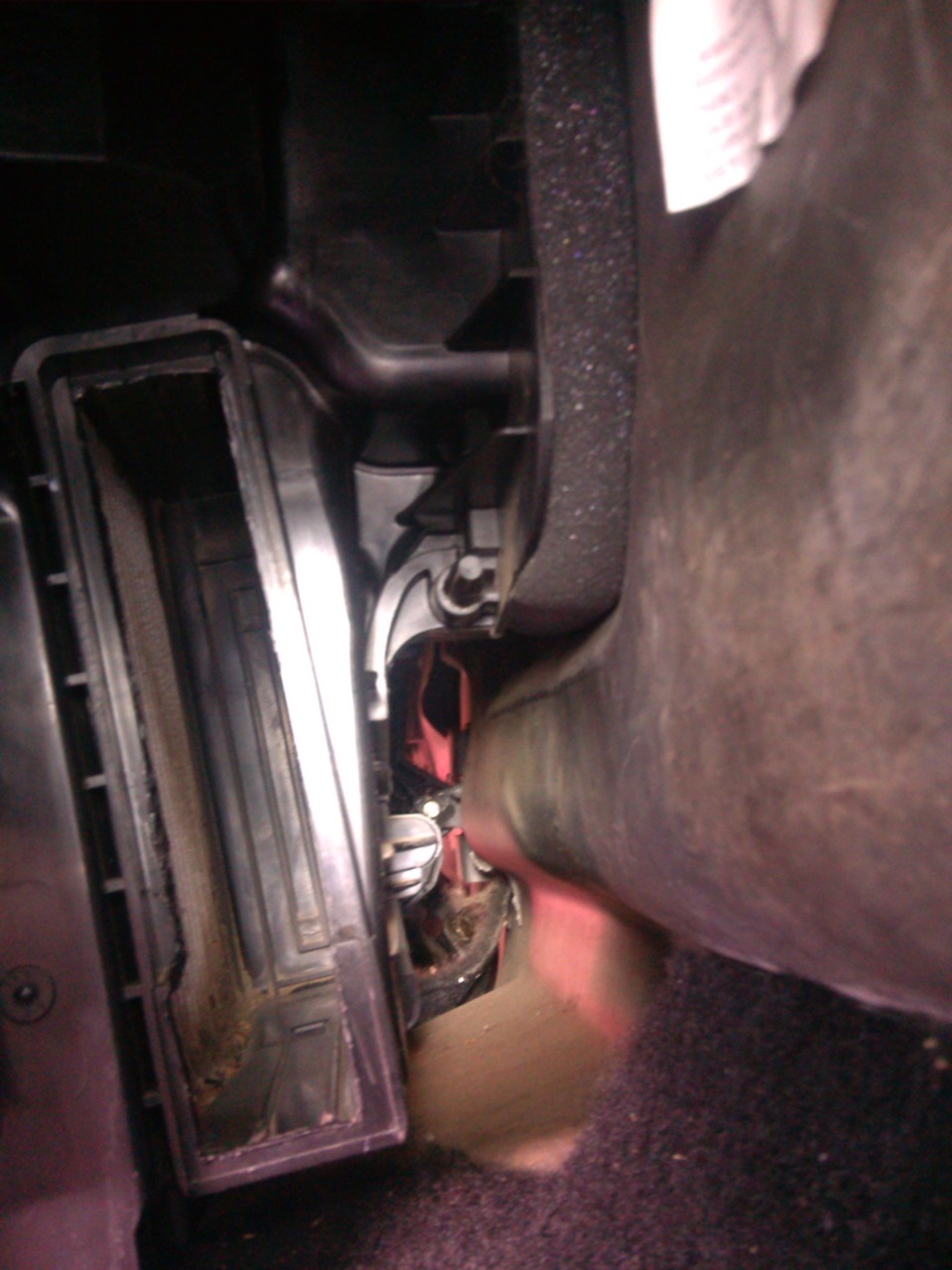

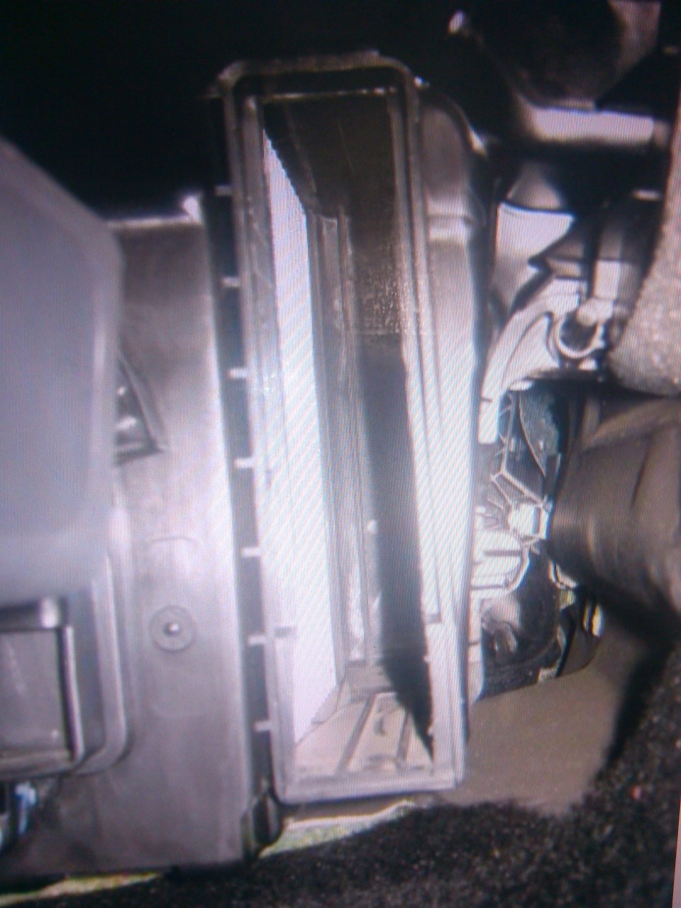

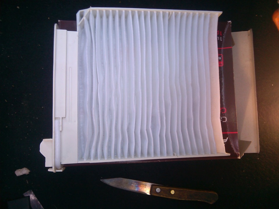

Установил салонный фильтр, т.к с завода он не шёл. Вроде всё просто, но нет) самое трудное это подобраться к этому месту куда он устанавливается. Я вырезал отверстие для него более лёгким способом, взял нож и кирогазку, расколённым ножом прорезал. Т.к. кто то пилит, режет, высверливает это всё долго и мучительно. Мне нравится получилось всё ровно и аккуратнинько.
